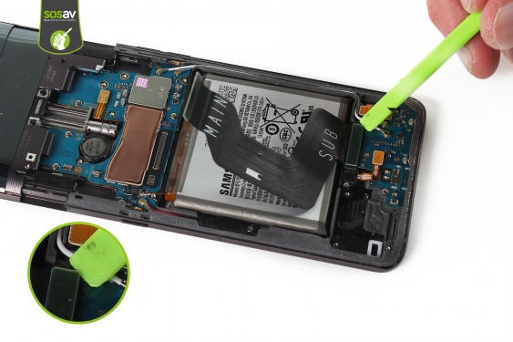

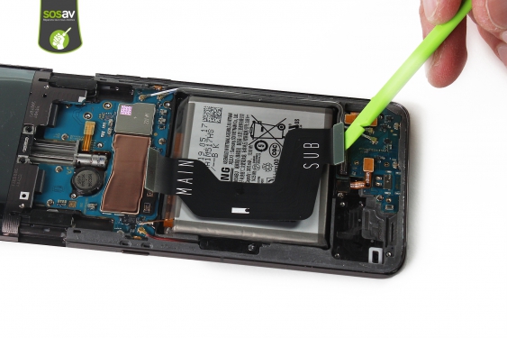

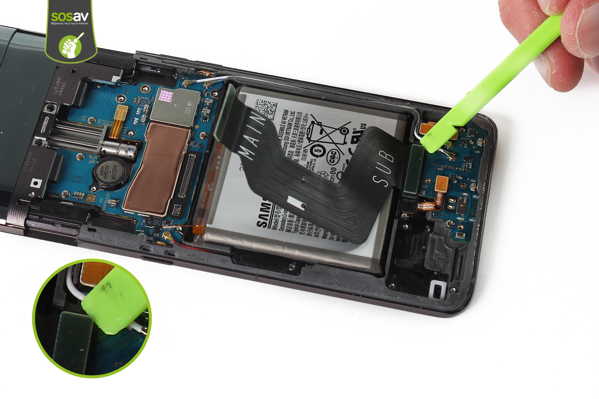

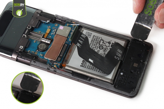

Avec la spatule en nylon, déconnectez la batterie...... Puis la nappe de liaison du connecteur de charge.

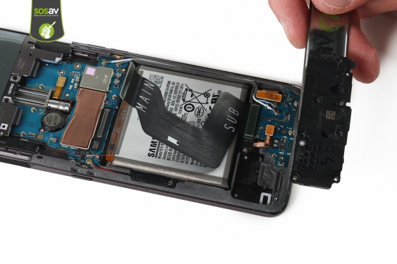

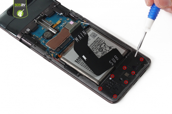

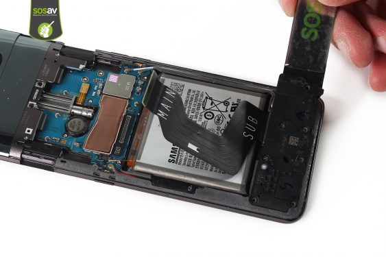

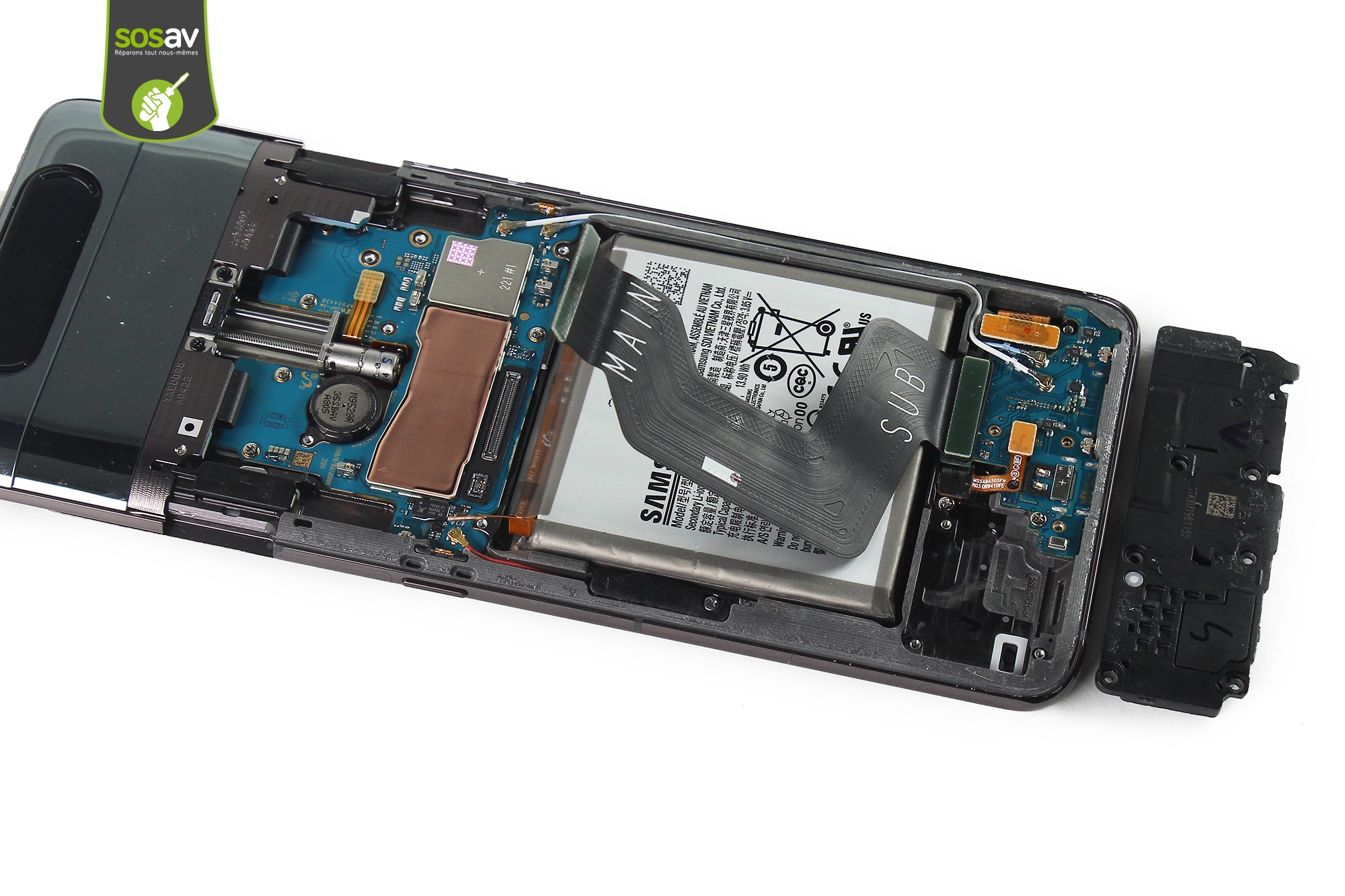

Munissez-vous du tournevis cruciforme pour dévisser les 7 vis entourées en rouge qui maintiennent le haut-parleur externe.Vous pouvez ensuite retirer le haut-parleur à l'aide de la spatule iSesamo.
Le haut-parleur externe est démonté.

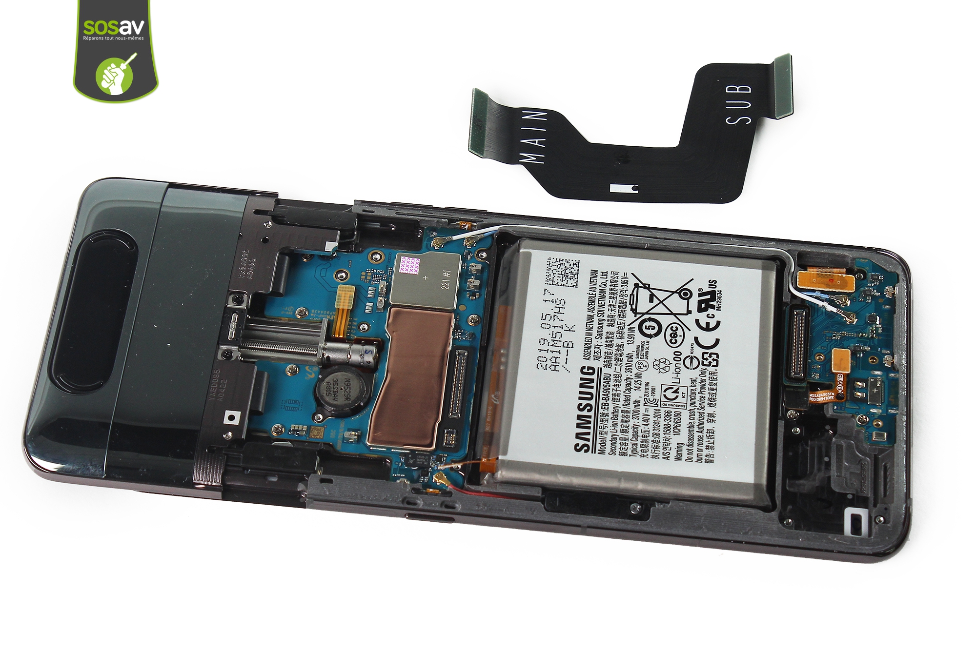

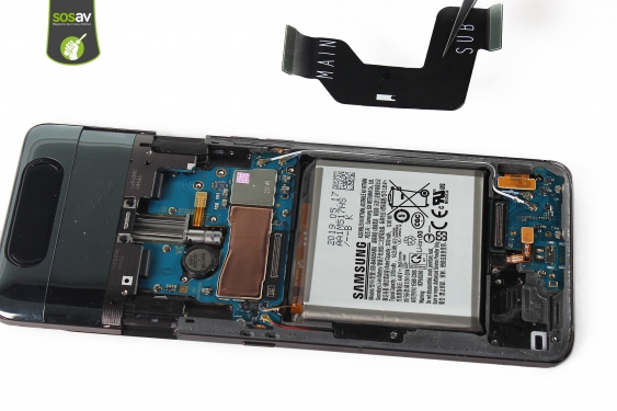

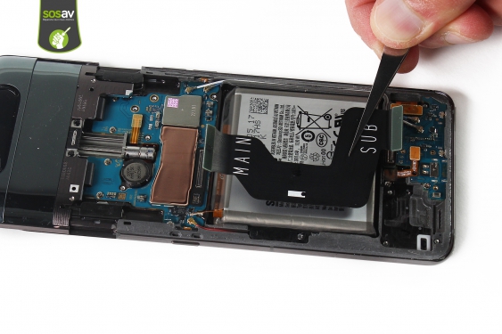

Continuez en déverrouillant l'autre côté de la nappe du connecteur de charge grâce à la spatule en nylon.Il ne vous reste plus qu'à l'extraire à l'aide de la pince.
Votre nappe de liaison connecteur de charge Galaxy A80 est déposée.En cas de souci de charge ou de nappe déchirée, pensez à la remplacer grâce à ce guide gratuit !
