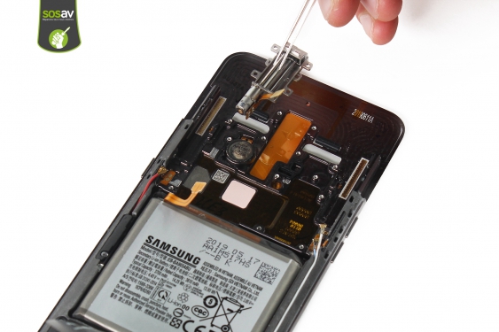

C'est reparti pour un tour avec le tournevis cruciforme : dévissez les 3 vis entourées en rouge ! (Photo 1)Vous pouvez ensuite extraire le bloc caméra + carte mère.
Le bloc caméra + carte mère Galaxy A80 est partiellement démonté.

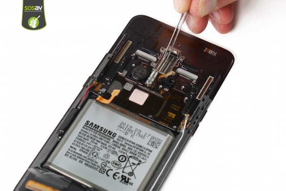

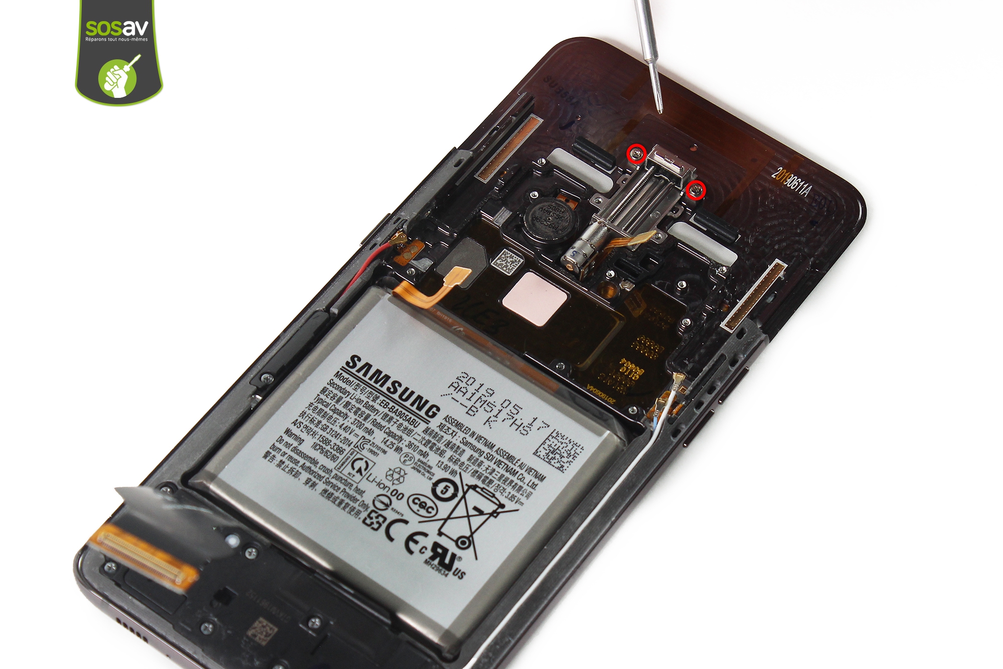

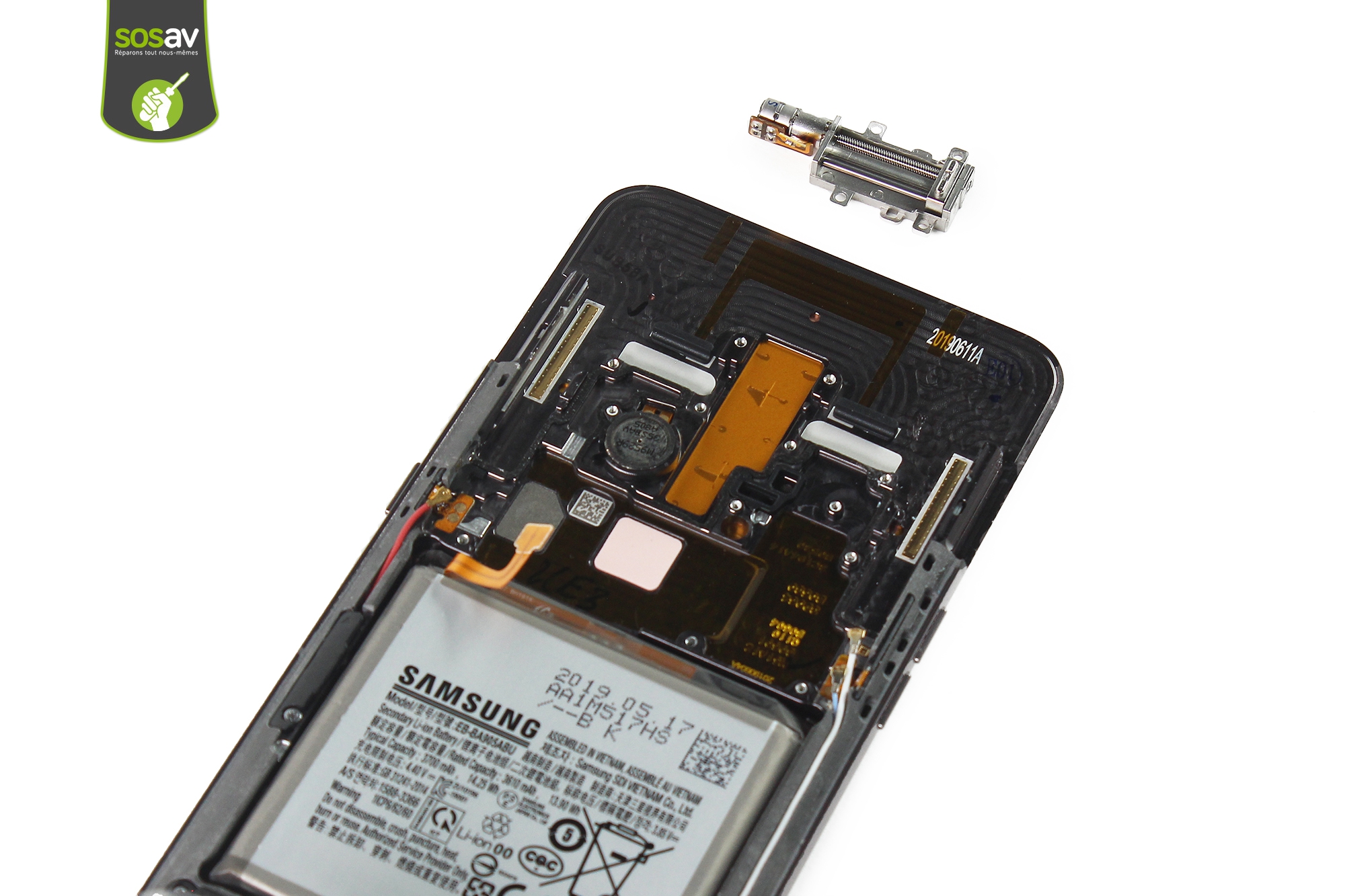

A nouveau avec le tournevis cruciforme, dévissez le 2 vis entourées en rouge.Puis saisissez le moteur caméra avec la pince pour le sortir en délicatesse du téléphone.
Le moteur électrique caméra Galaxy A80 est démonté.Si la caméra refuse de se déployer, vous savez maintenant comment changer ce moteur HS grâce à ce guide gratuit.
