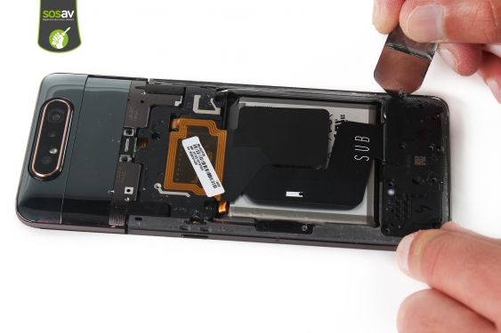

Faites un détour par la salle de bain pour récupérer un outil insolite : votre sèche-cheveux ! Chauffez 1 à 2 minutes la coque arrière afin de ramollir la colle qui la maintient.Puis insérez délicatement la spatule iSesamo entre la coque et le châssis pour créer une ouverture.N'hésitez pas à chauffer de nouveau si une résistance se fait sentir !
Prenez ensuite le relais avec le médiator de notre kit outils pour une opération plus en douceur.Faites glisser le médiator sur le pourtour en prenant soin d'éviter le bloc caméra (qui est à part) ! (Photo 4)
Utilisez le médiator pour faire levier et soulever un coin de la coque arrière afin de pouvoir la retirer dans son intégralité.
La coque arrière est déposée.

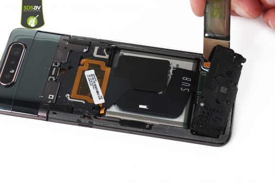

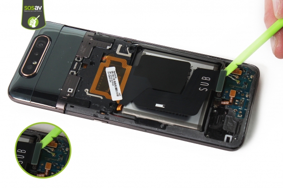

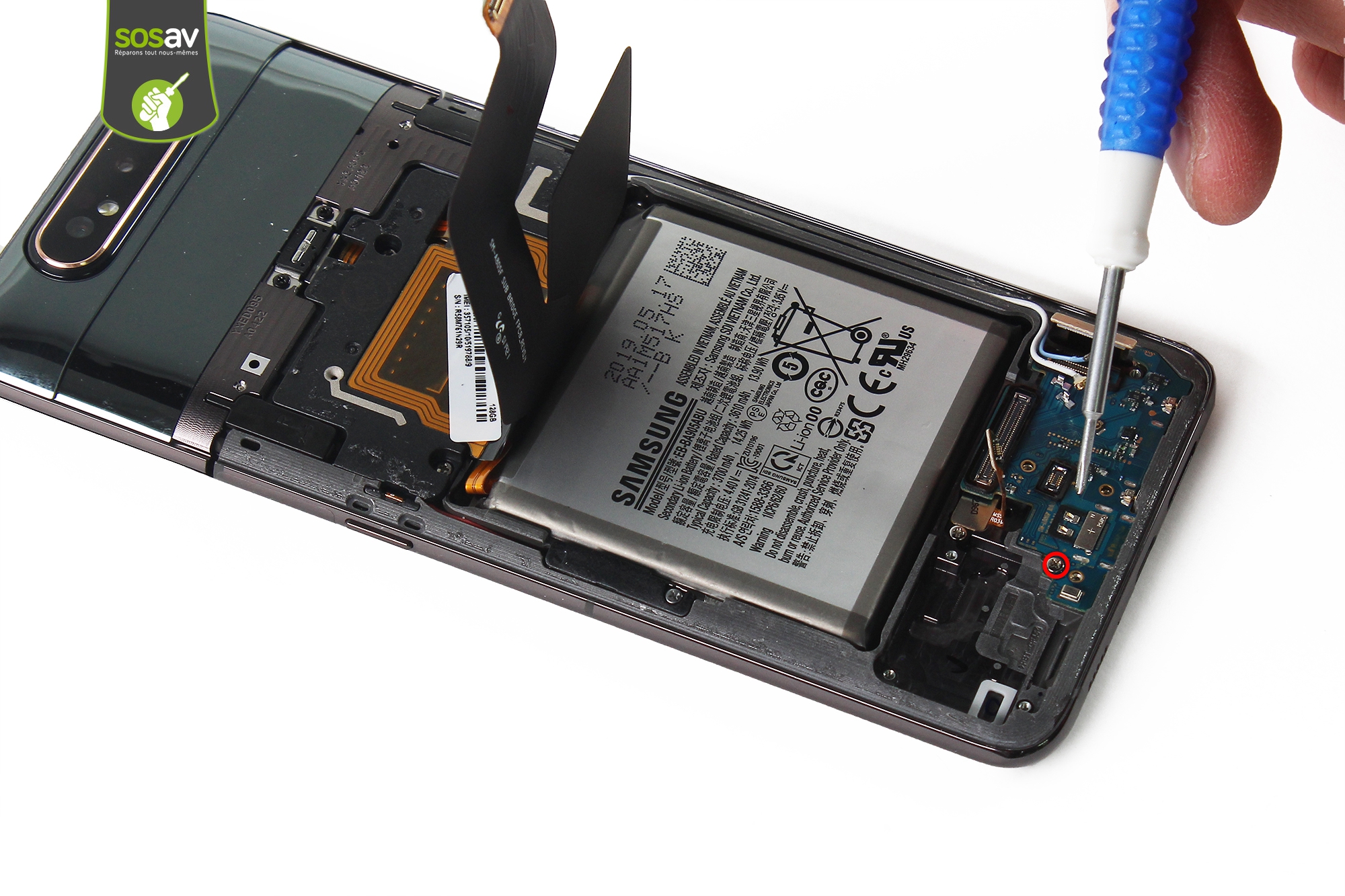

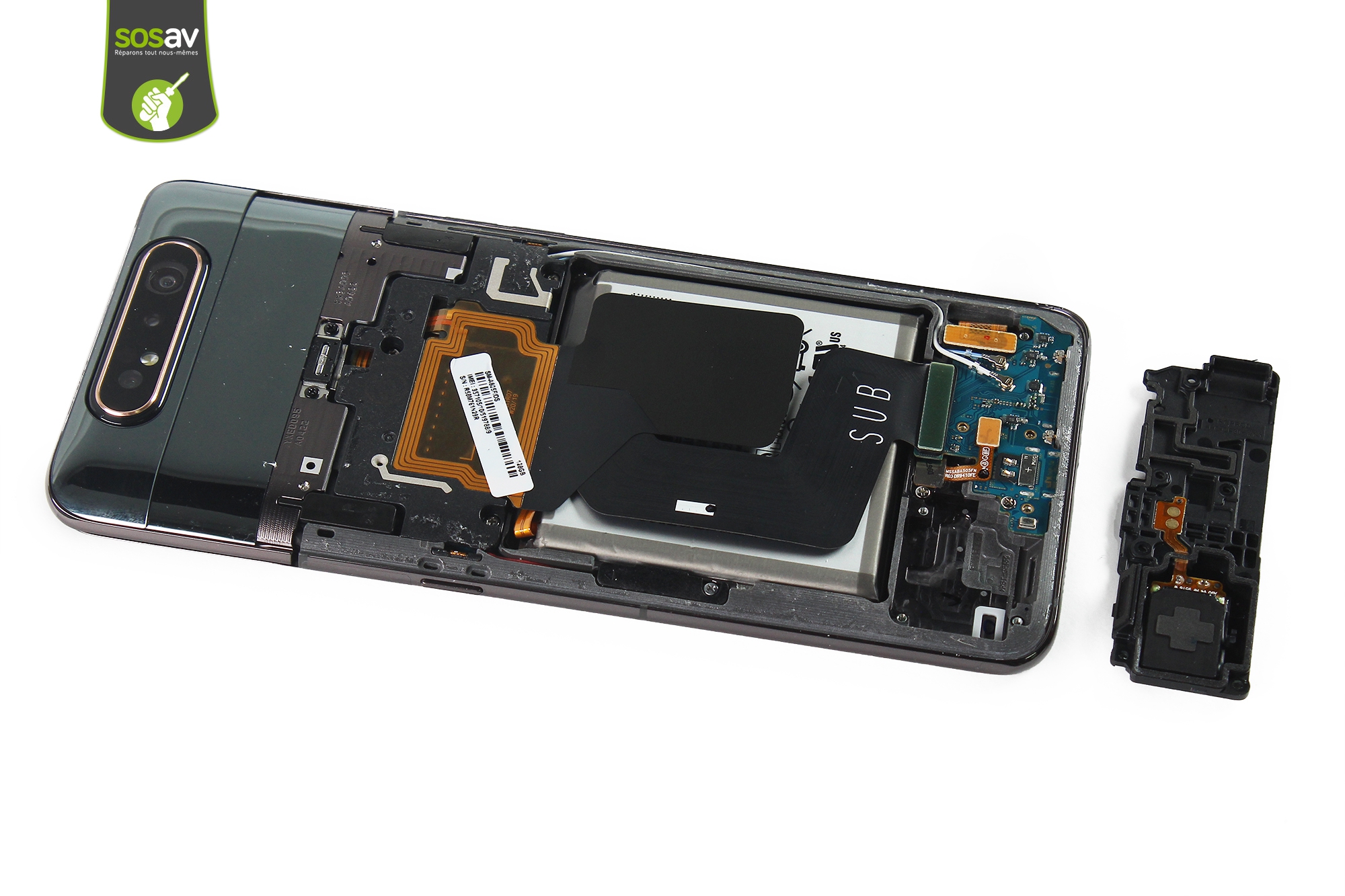

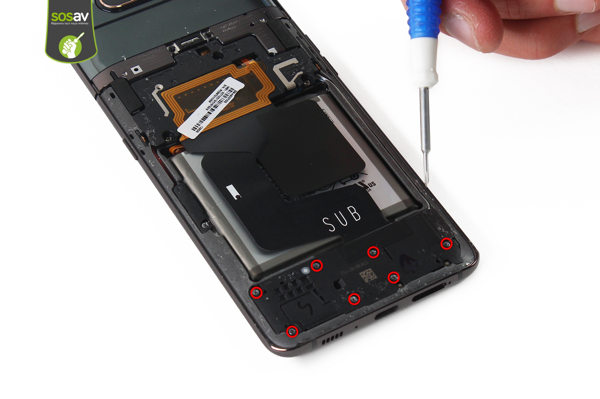

Munissez-vous du tournevis cruciforme pour dévisser les 7 vis entourées en rouge. (Photo 1)Puis sortez le haut-parleur externe à l'aide de la spatule iSesamo.
Le haut-parleur externe est démonté.

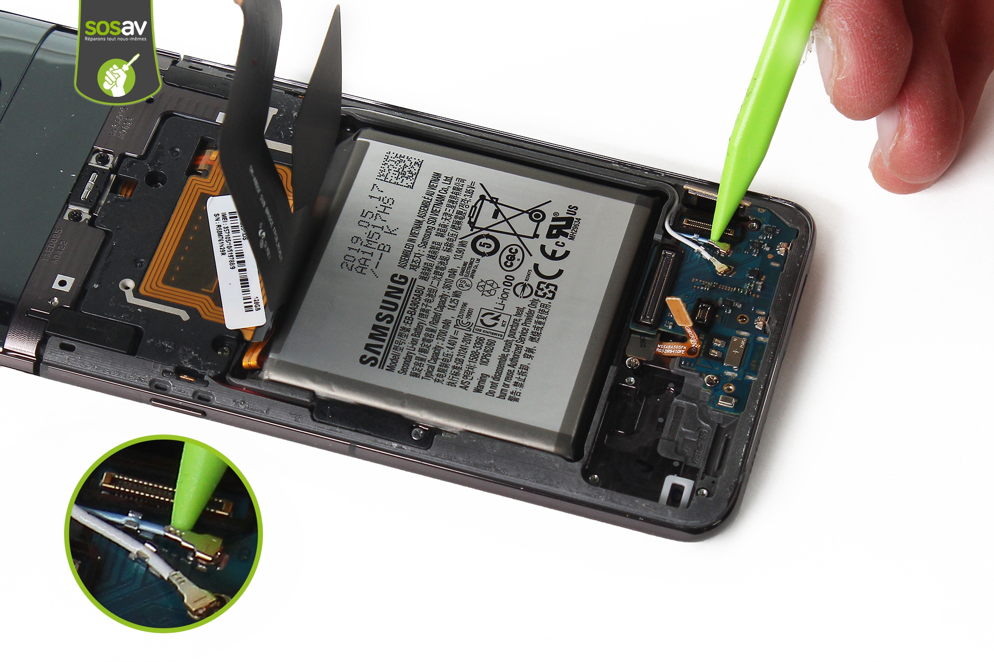

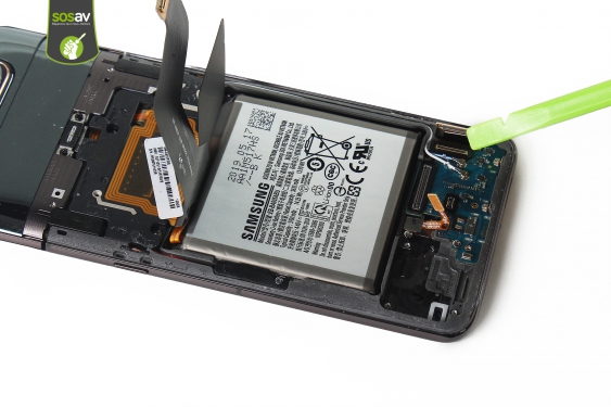

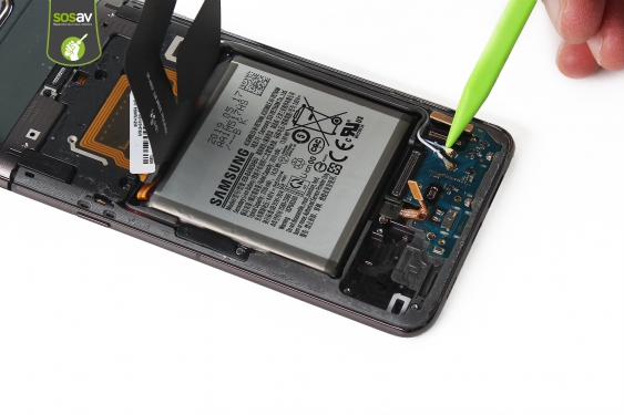

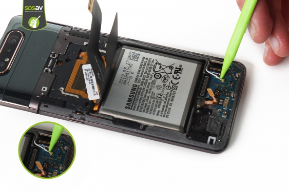

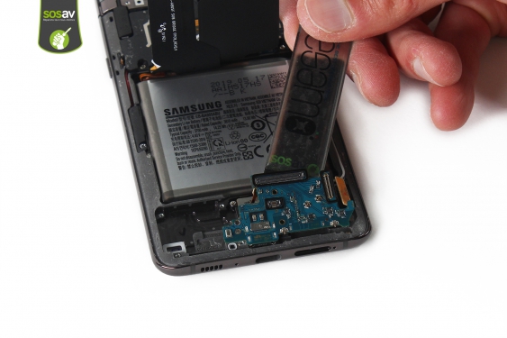

Servez-vous de la spatule en nylon pour débrancher la nappe de liaison du connecteur de charge.Puis déconnectez le capteur d'empreinte.

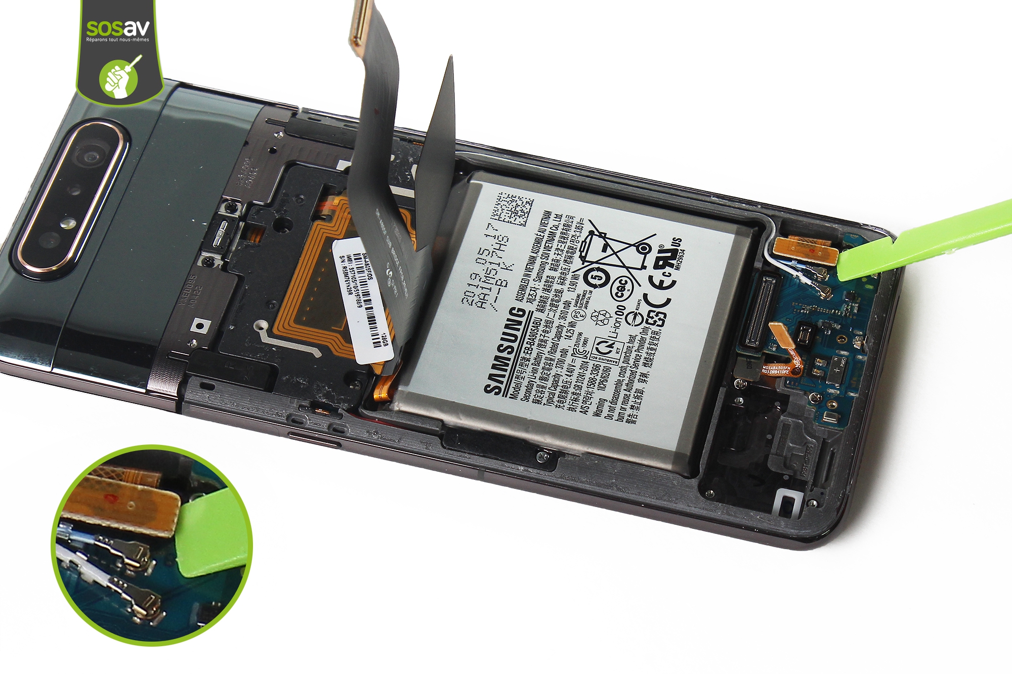

Gardez la spatule en main pour déverrouiller la nappe de l'écran.Poursuivez en débranchant le câble d'interconnexion GSM avec la pointe de la spatule.

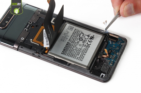

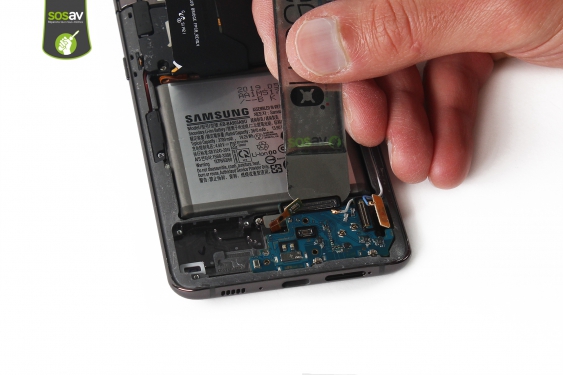

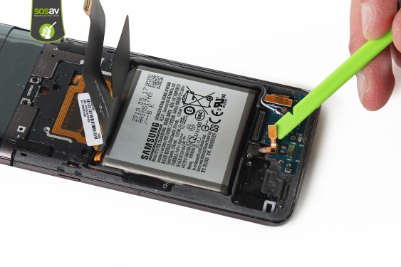

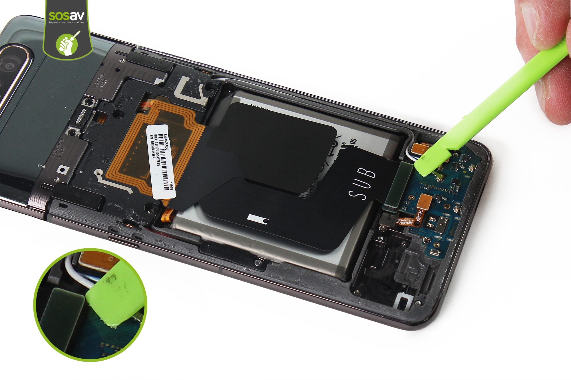

Répétez l'opération pour le câble d'interconnexion WiFi/Bluetooth.Puis relevez les 2 câbles d'interconnexion avec la pince pour ne pas gêner par la suite.

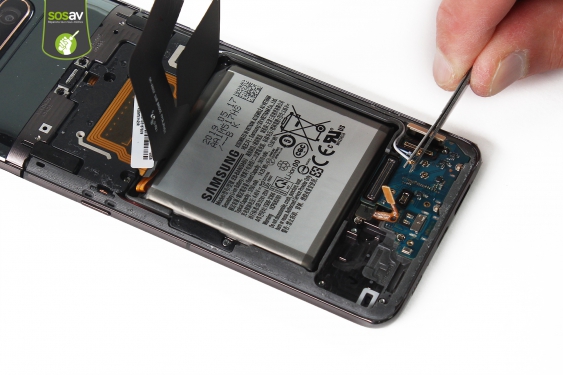

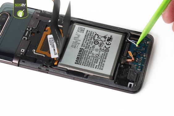

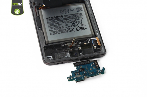

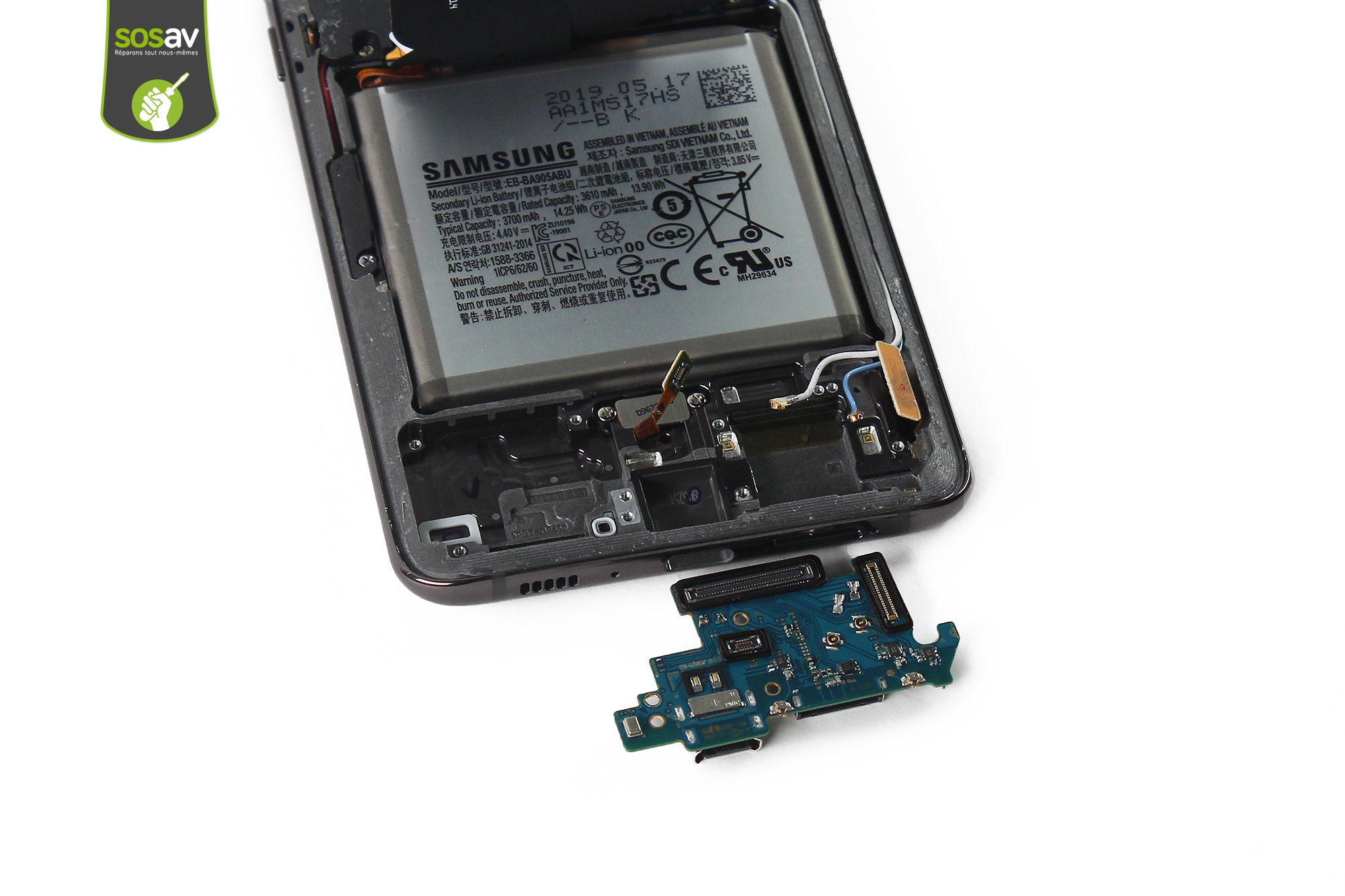

Dévissez la vis cruciforme entourée en rouge. (Photo 1)A présent, retirez en douceur l'ensemble connecteur de charge et lecteur SIM grâce à la spatule iSesamo.
Votre connecteur de charge + lecteur SIM Galaxy A80 est déposé.En cas de problème de charge ou de lisiblité de votre carte SIM, vous pouvez suivre ce guide gratuit afin de changer la pièce défaillante !
