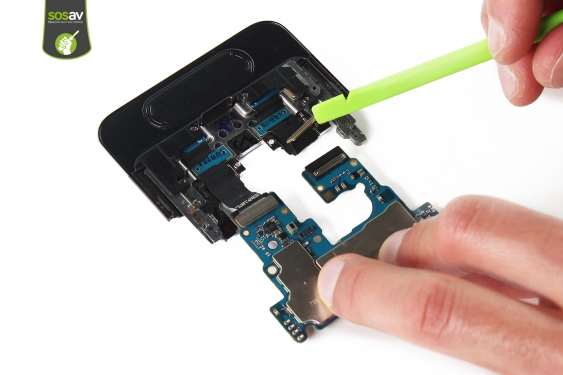

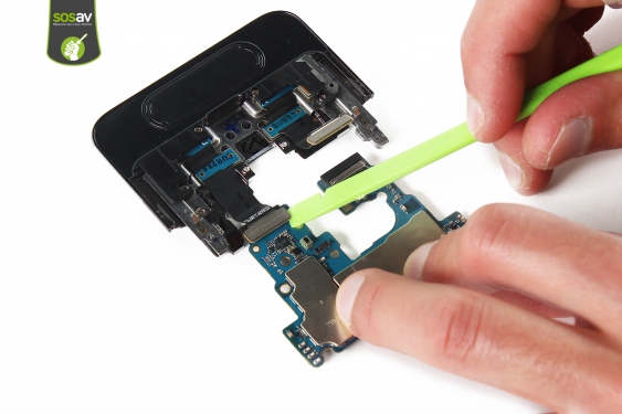

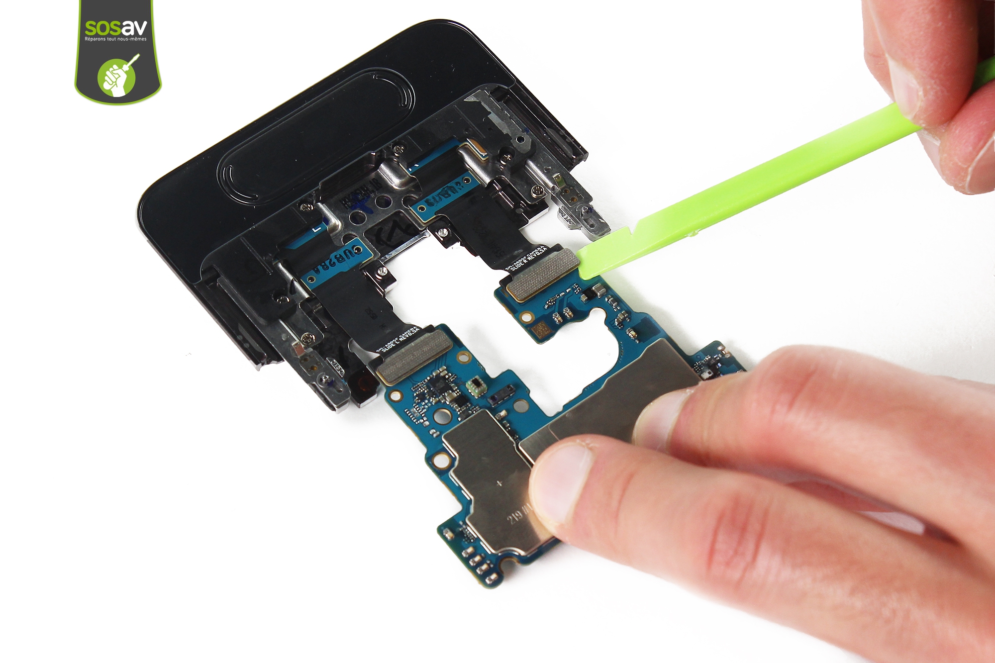

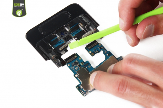

Réutilisez la spatule en nylon pour déverrouiller le premier connecteur de la carte mère.Faites de même avec le second connecteur.

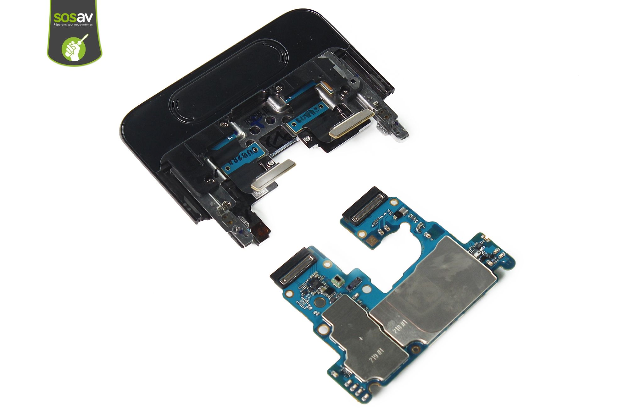

La carte mère est bien séparée de la caméra Galaxy A80.En cas de besoin, remplacez-la par une carte mère reconditionnée ou changez de caméra en suivant les étapes de ce guide gratuit.
