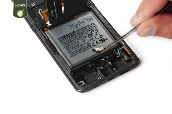

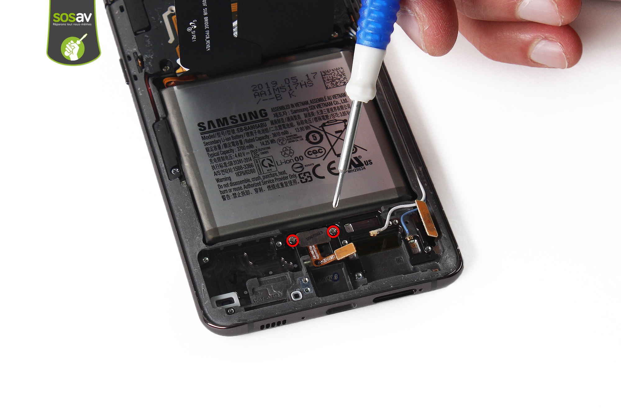

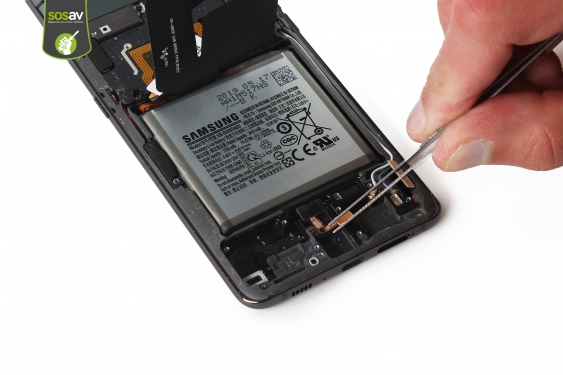

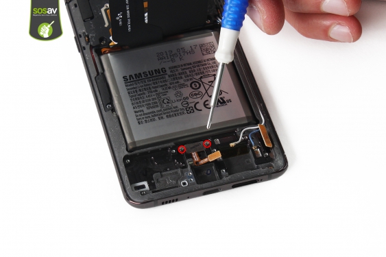

Réutilisez le tournevis cruciforme pour dévisser les 2 vis entourées en rouge. (Photo 1)Vous pouvez ensuite extraire le capteur d'empreinte à l'aide de la pince.

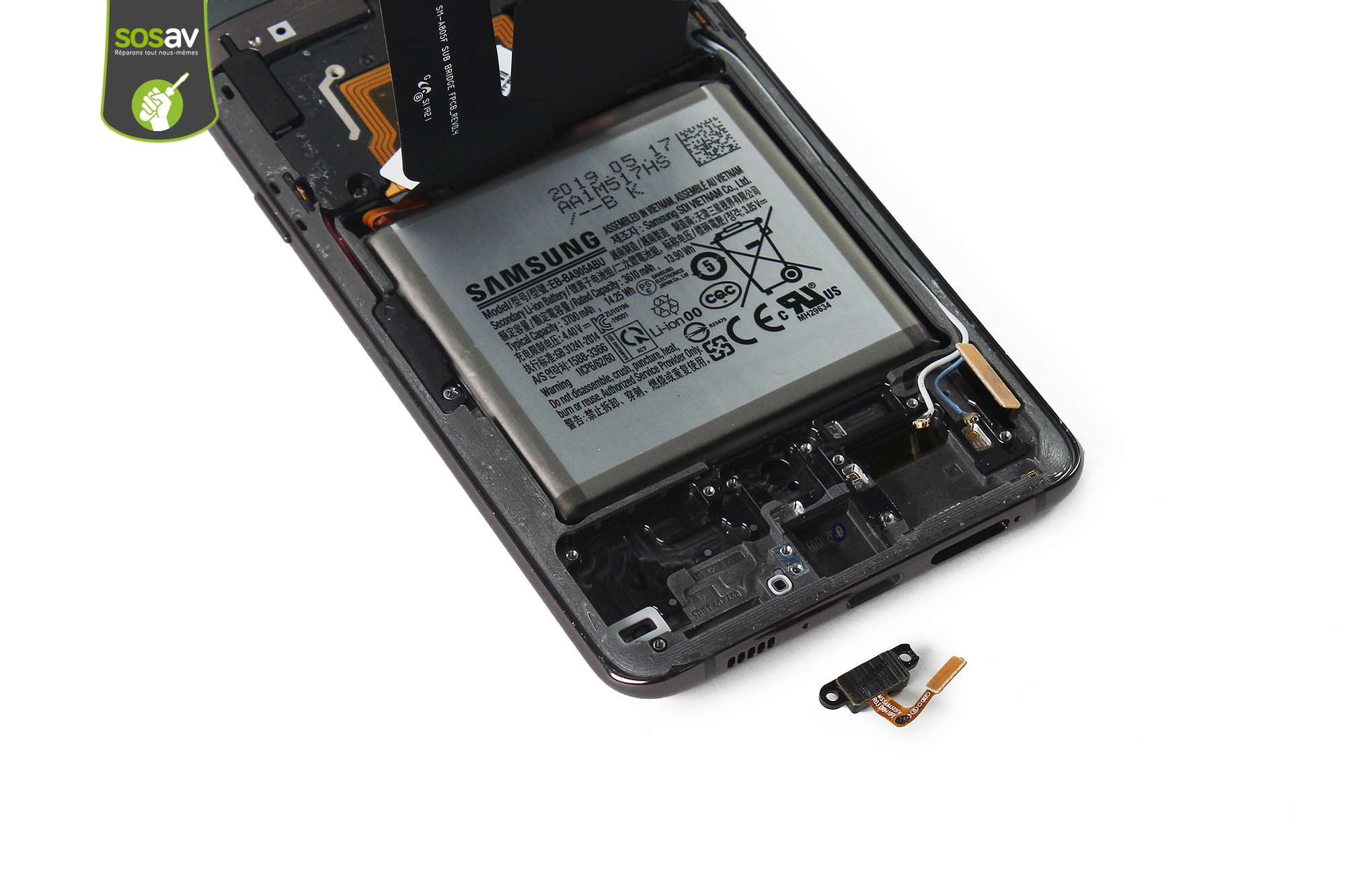

Votre capteur d'empreinte Galaxy A80 est extrait.Si votre empreinte n'est plus reconnue, vous savez maintenant quoi faire grâce à ce guide gratuit :)
