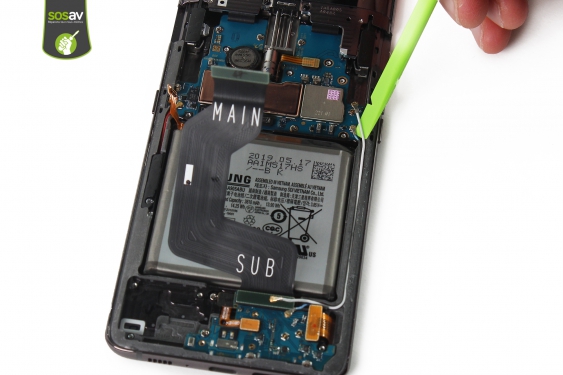

Faites délicatement coulisser le mode caméra vers le haut pour libérer l'accès à l'antenne NFC.

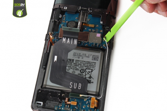

A l'aide du tournevis cruciforme, dévissez les 6 vis entourées en rouge. (Photo 1)Puis sortez doucement l'antenne NFC avec la spatule iSesamo.
L'antenne NFC est déposée.

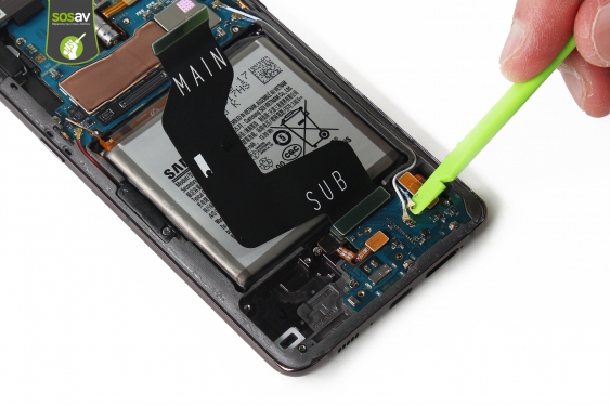

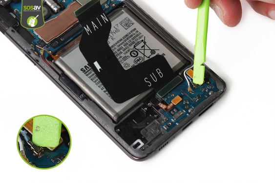

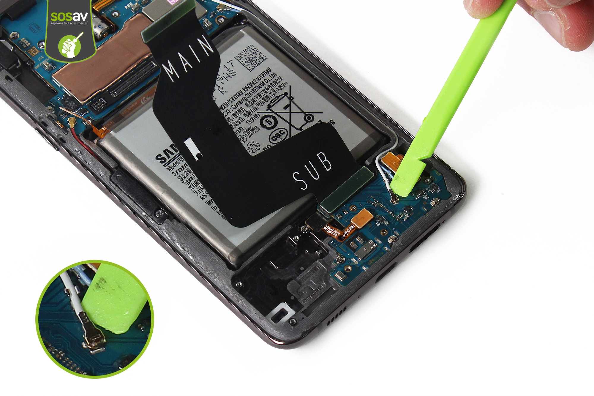

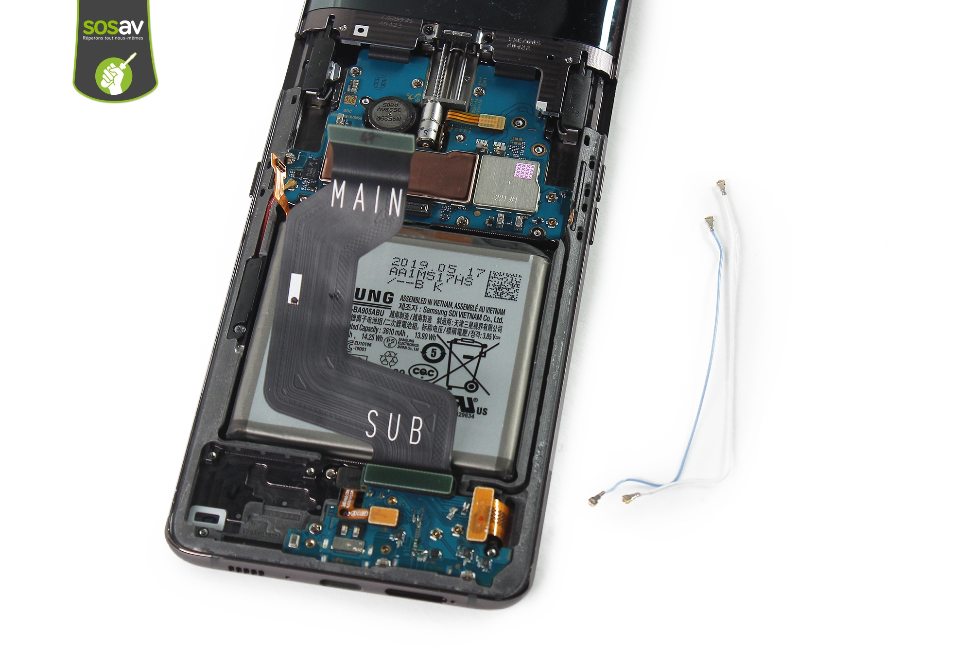

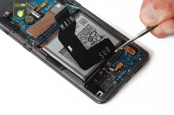

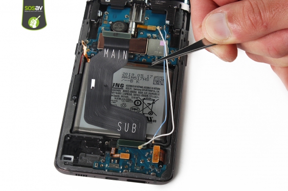

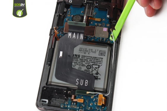

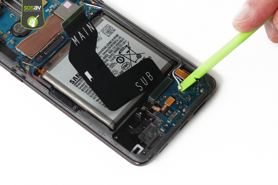

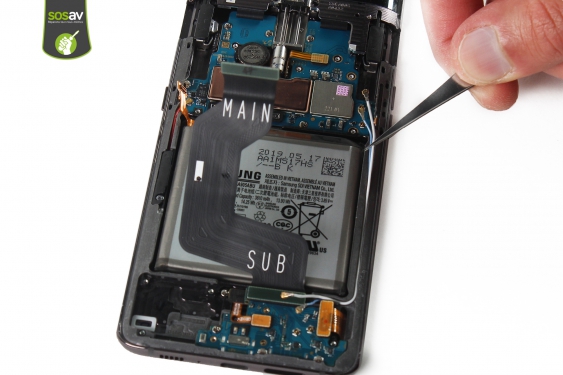

Reprenez la spatule en nylon pour débrancher le câble d'interconnexion GSM (blanc) côté connecteur de charge.Puis faites de même pour le câble d'interconnexion WiFi / Bluetooth (bleu).

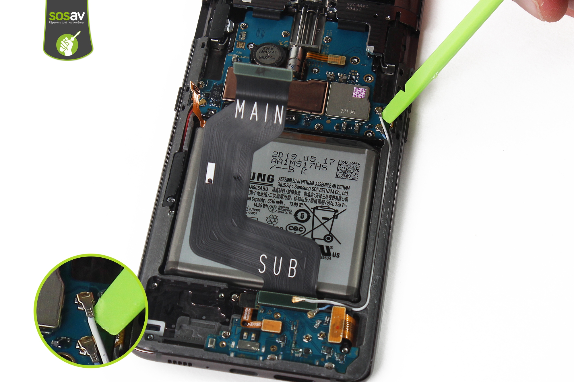

Débranchez-les ensuite côté carte mère.

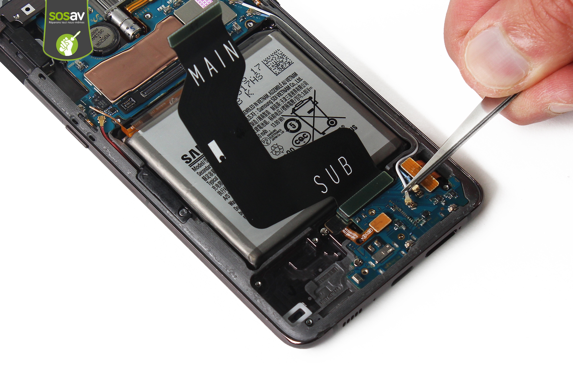

Avec la pince, délogez la partie basse des câbles d'interconnexion.Puis retirez-les totalement.
Votre câbles d'interconnexion Galaxy A80 sont extraits.En cas de problèmes WiFi ou GSM, remplacez-les par une pièce neuve grâce à ce tuto gratuit !
