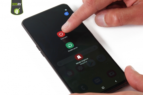

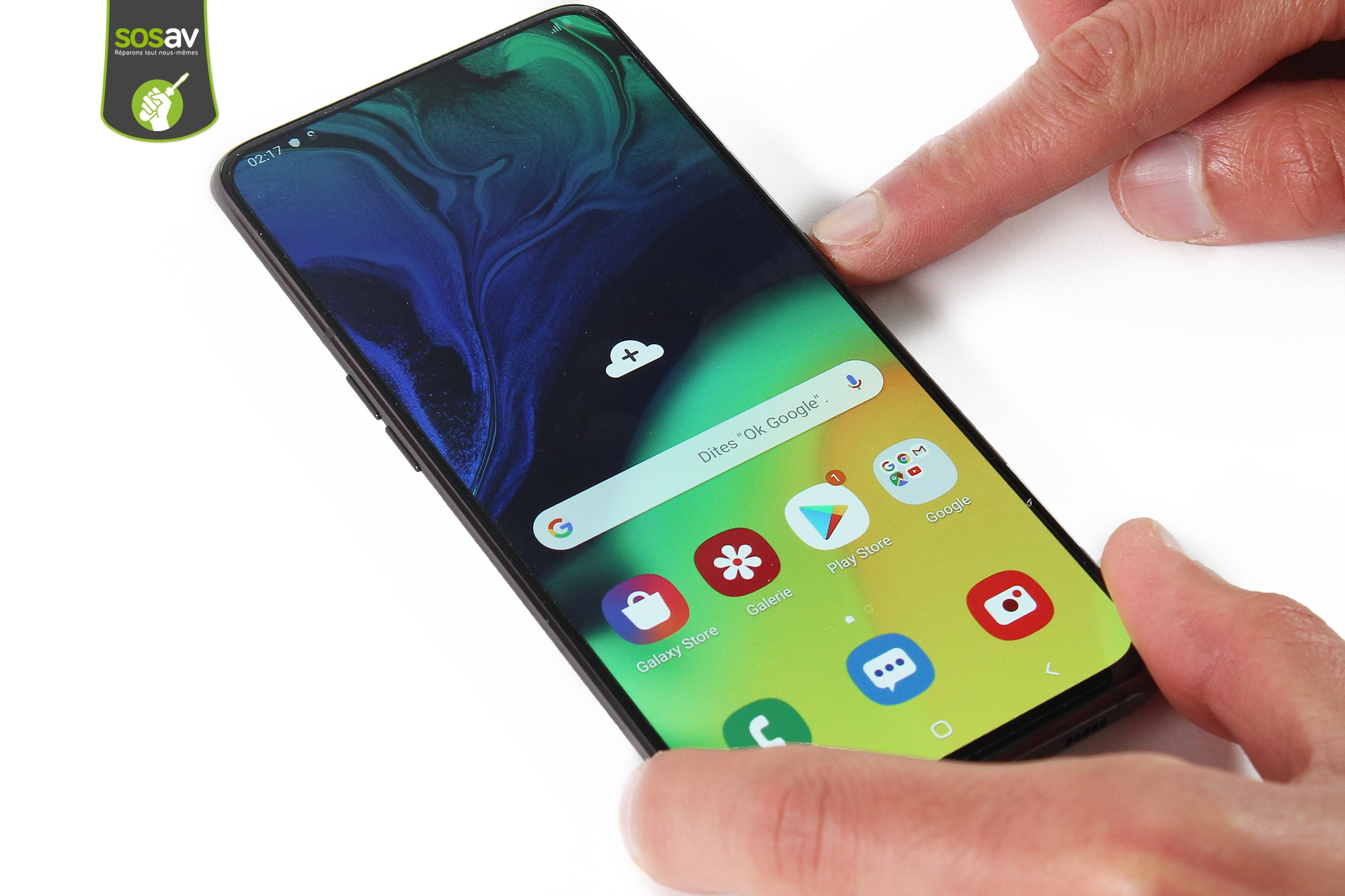

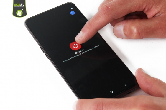

Avant de remplacer votre batterie Galaxy A80, veuillez éteindre votre smartphone pour des raisons évidentes de sécurité.Appuyez quelques secondes sur le bouton power situé sur la tranche droite.Puis validez par "éteindre".

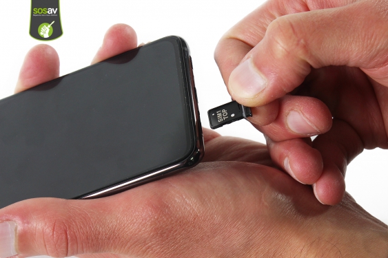

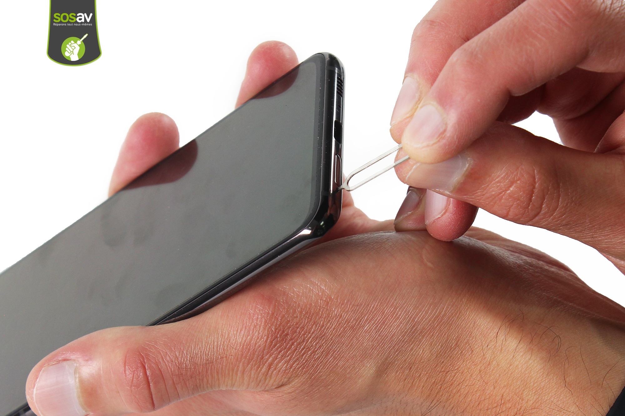

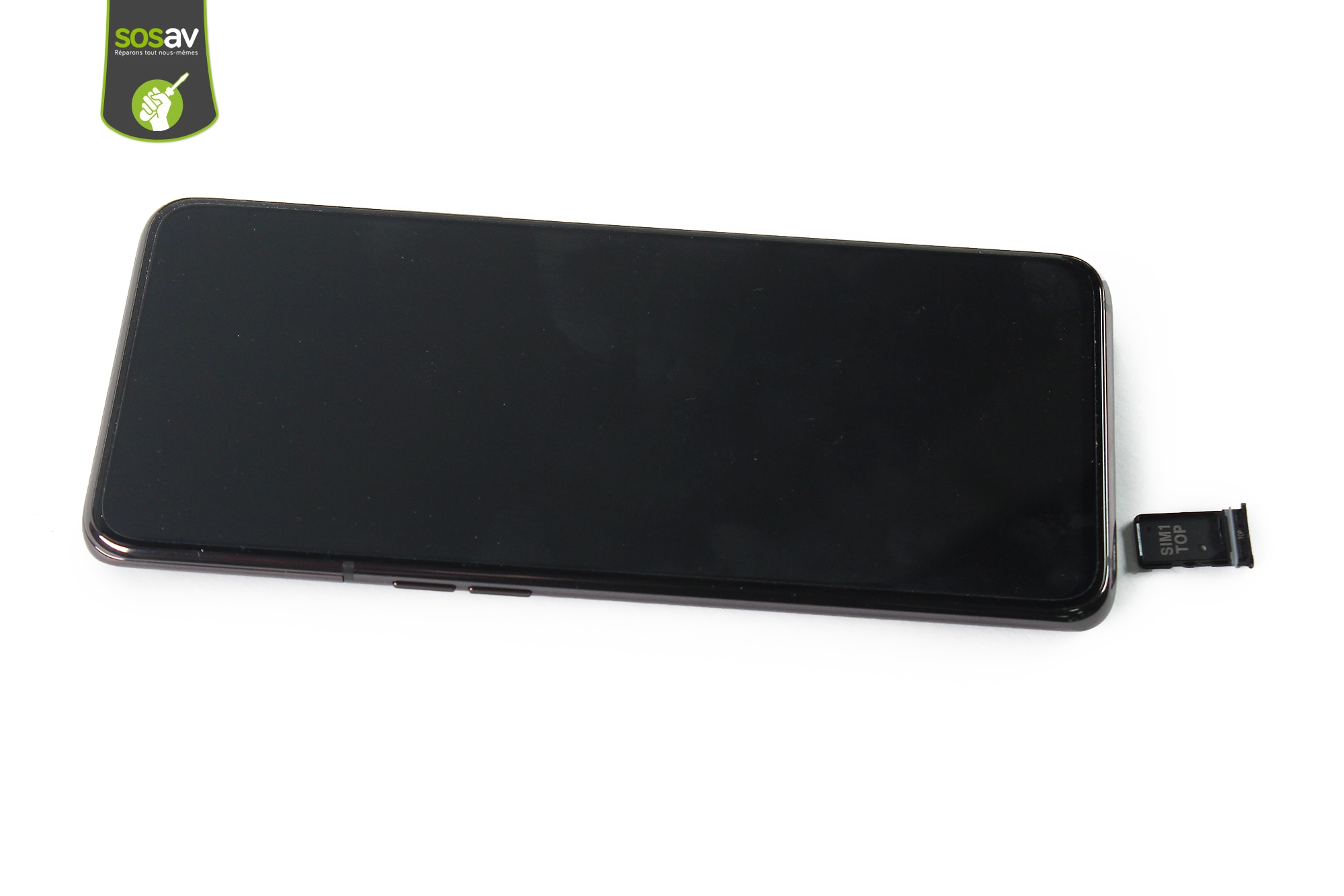

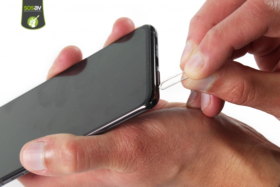

Insérez l'extracteur SIM (présent dans la boîte de votre téléphone ou dans notre kit outils) dans le trou du tiroir SIM qui se trouve sur le bas du A80, à gauche du port USB-C.Après avoir exercée une légère pression, le tiroir SIM va s'éjecter de lui-même.Il ne vous reste plus qu'à le retirer !

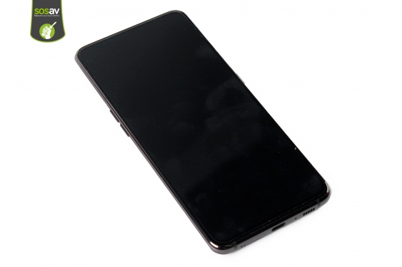

Votre tiroir SIM est extrait.

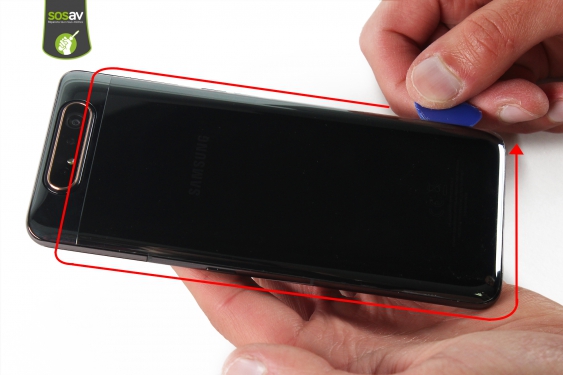

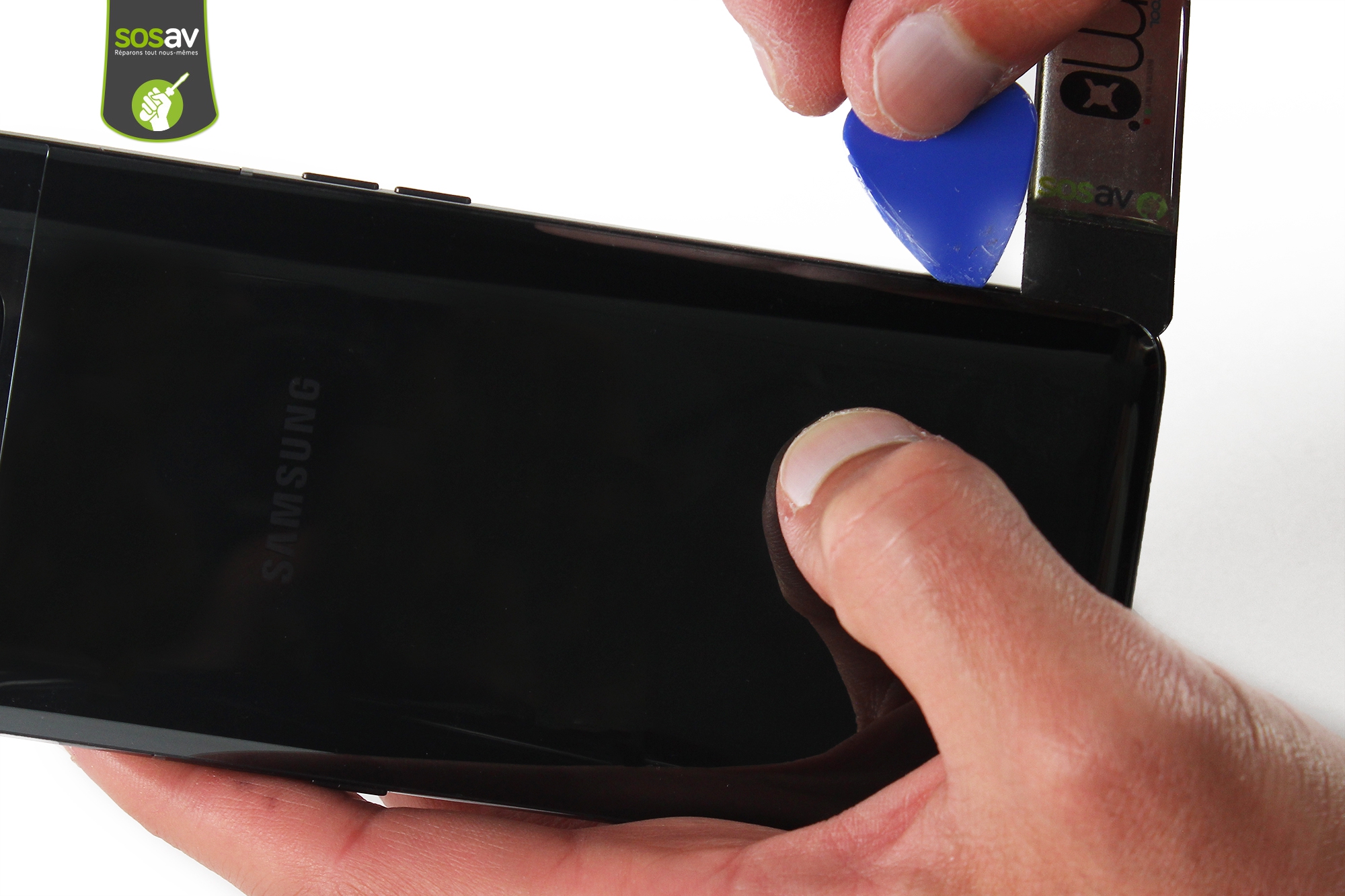

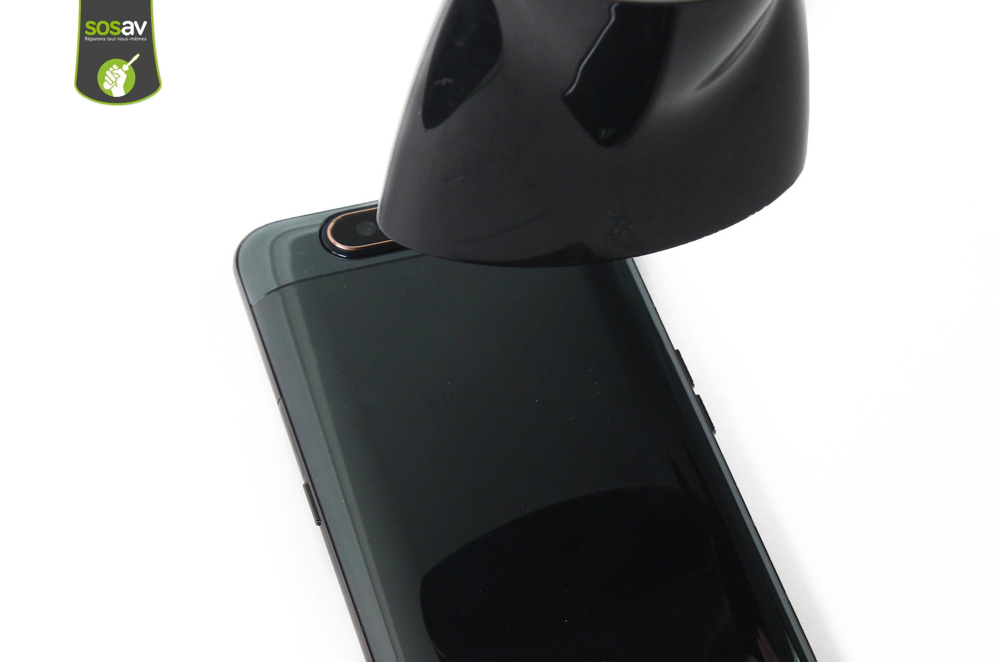

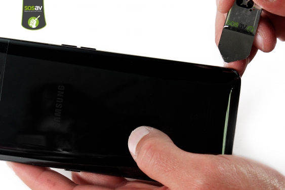

Faites un détour par la salle de bain pour récupérer un outil insolite : votre sèche-cheveux ! Chauffez 1 à 2 minutes la coque arrière afin de ramollir la colle qui la maintient.Puis insérez délicatement la spatule iSesamo entre la coque et le châssis pour créer une ouverture.N'hésitez pas à chauffer de nouveau si une résistance se fait sentir !

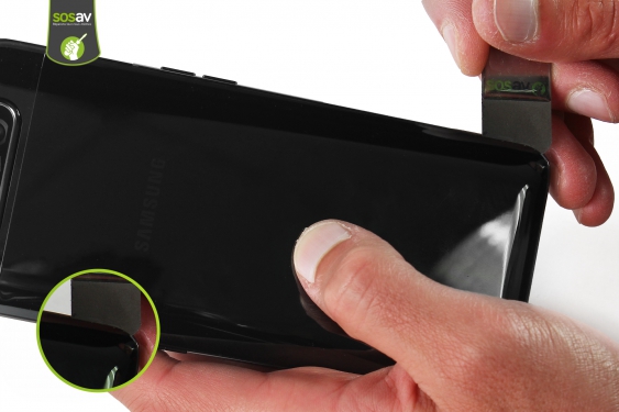

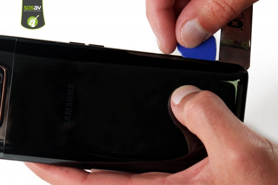

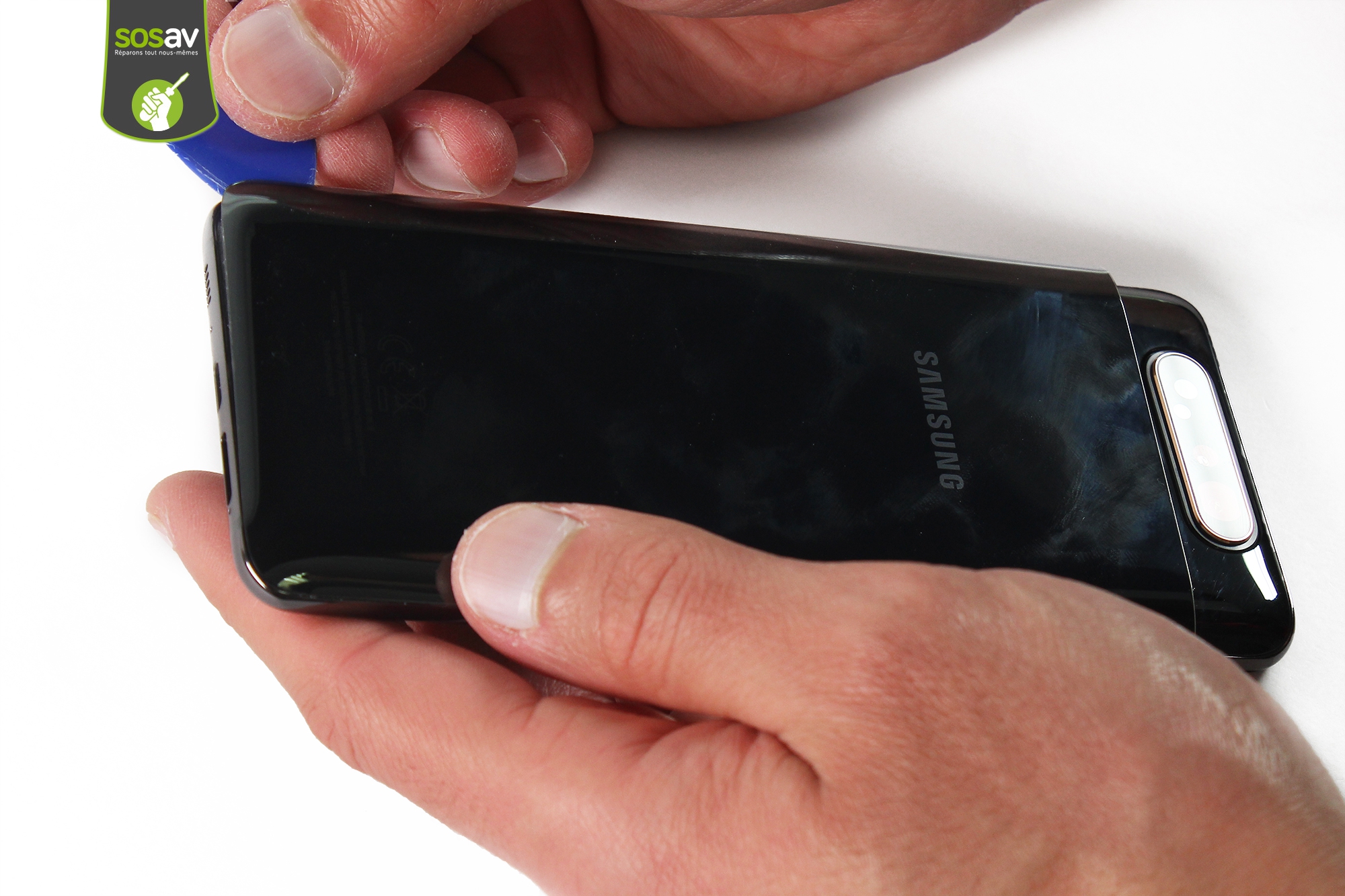

Prenez ensuite le relais avec le médiator de notre kit outils pour une opération plus en douceur.Faites glisser le médiator sur le pourtour en prenant soin d'éviter le bloc caméra (qui est à part) ! (Photo 4)

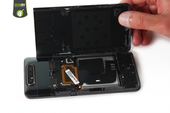

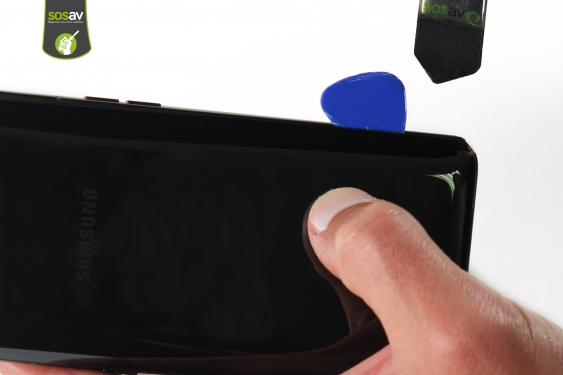

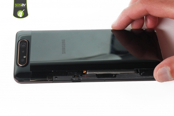

Utilisez le médiator pour faire levier et soulever un coin de la coque arrière afin de pouvoir la retirer dans son intégralité.

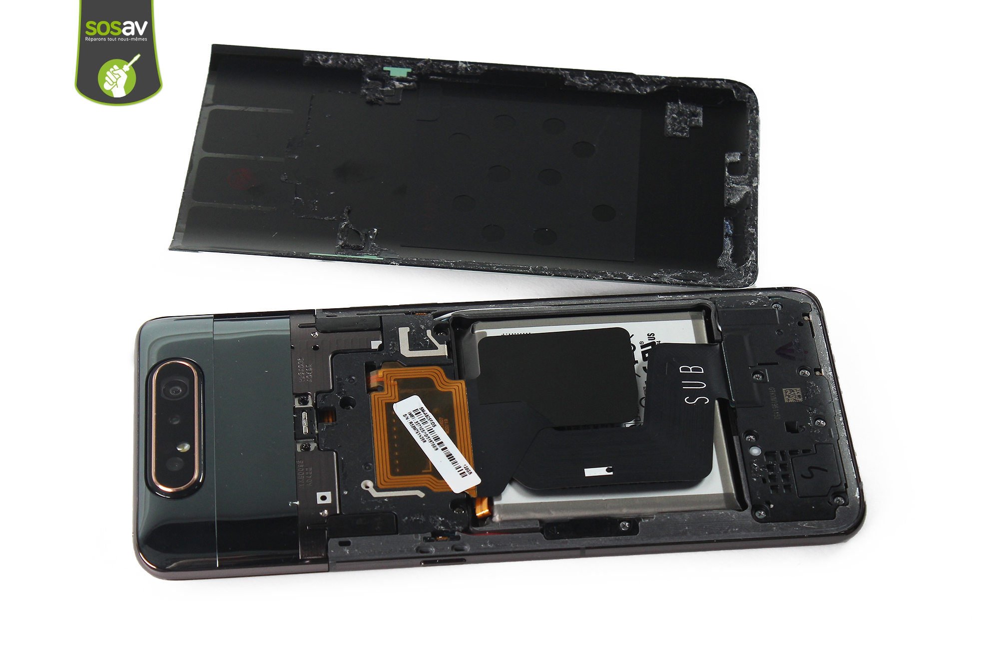

La coque arrière est déposée.

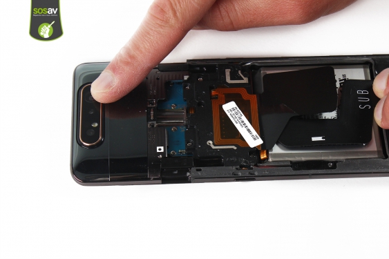

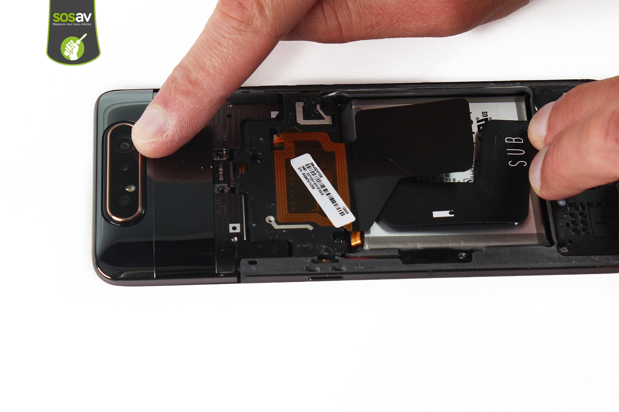

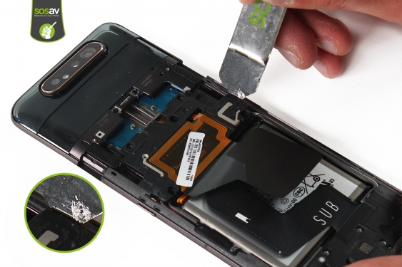

Faites délicatement coulisser le mode caméra vers le haut pour libérer l'accès à l'antenne NFC.

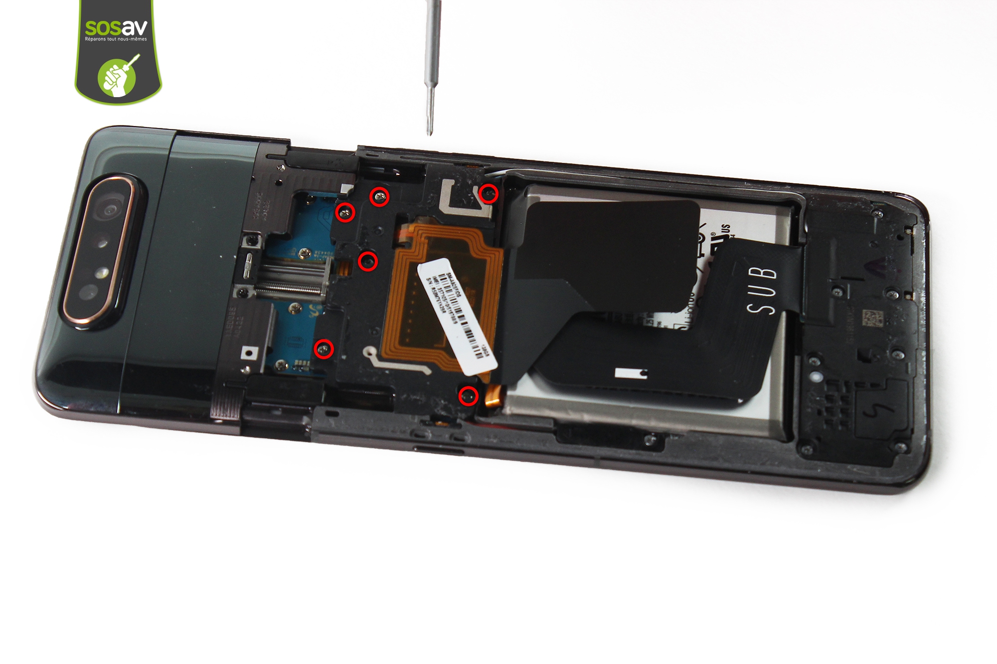

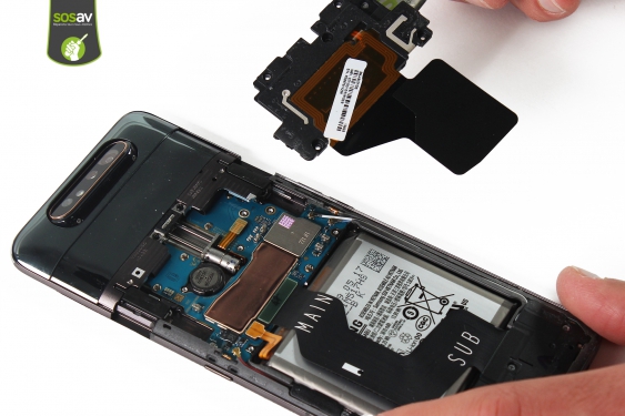

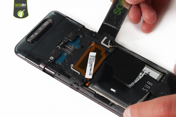

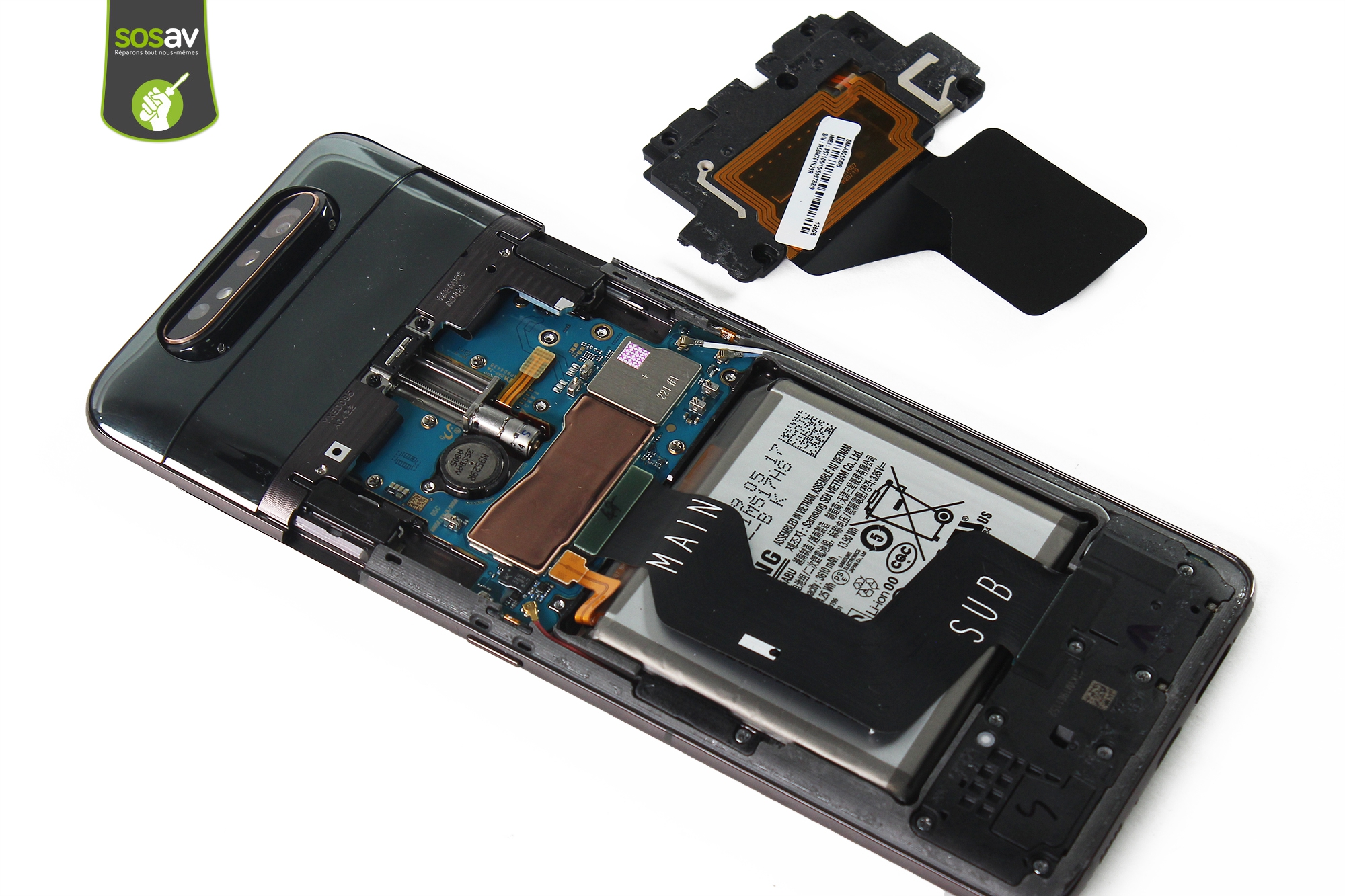

A l'aide du tournevis cruciforme, dévissez les 6 vis entourées en rouge. (Photo 1)Puis sortez doucement l'antenne NFC avec la spatule iSesamo.
L'antenne NFC est déposée.

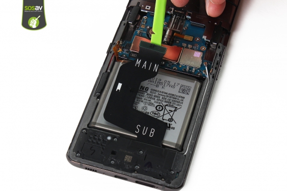

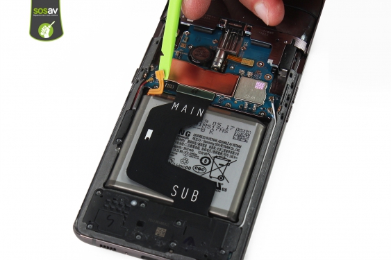

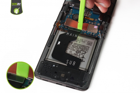

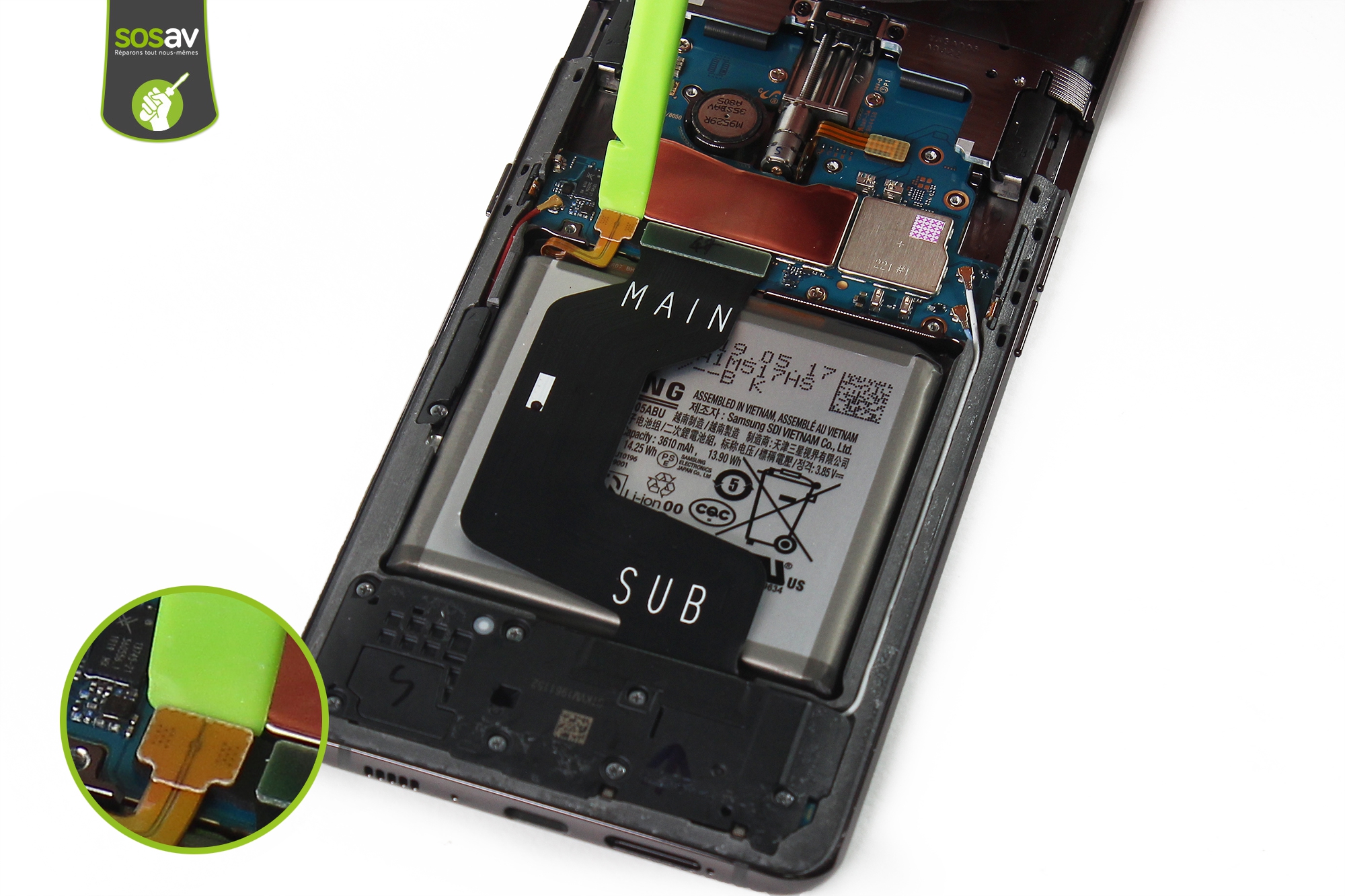

Avec la spatule en nylon, déconnectez la batterie...... Puis la nappe de liaison du connecteur de charge.

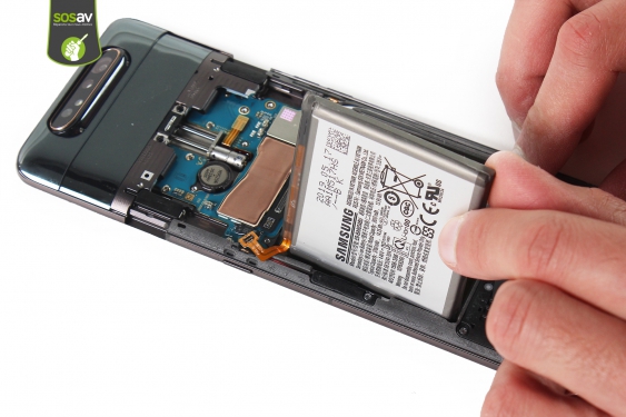

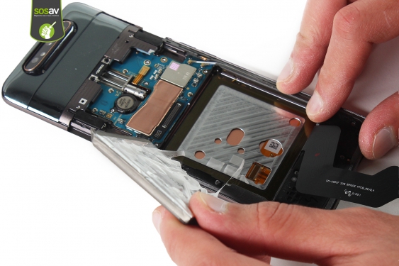

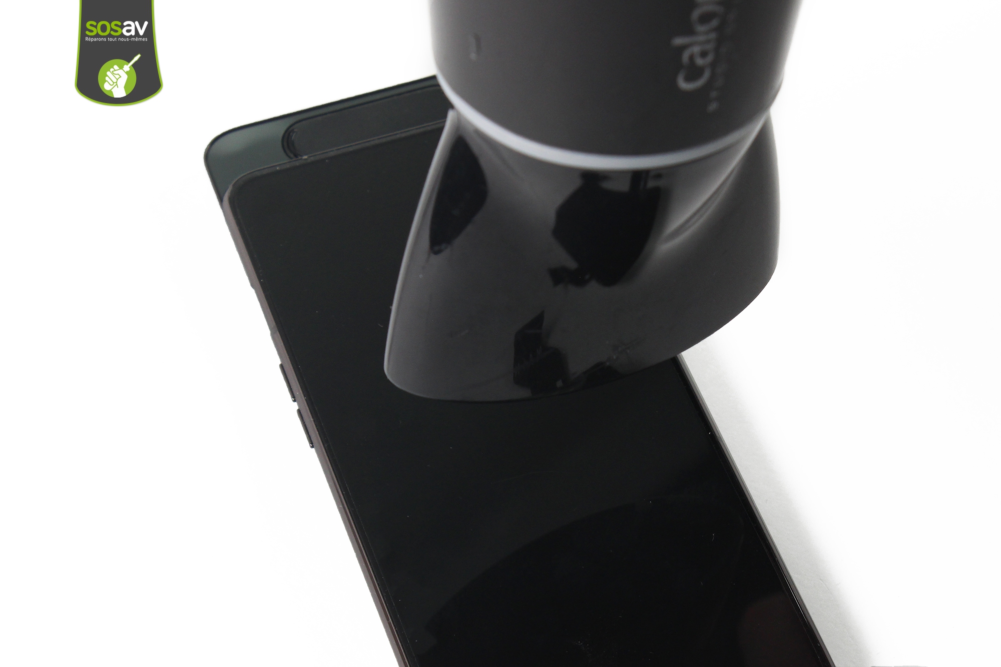

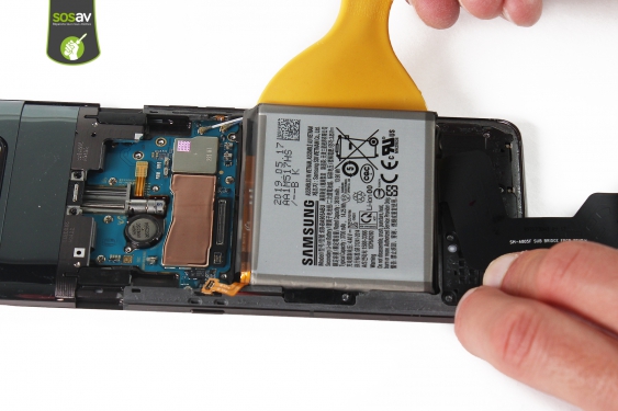

Chauffez quelques secondes la face avant opposée à la batterie pour ramollir la colle qui la maintient.Attention à ne pas chauffer trop longuement le centre du LCD au risque de l'abîmer.Ne chauffez pas directement la batterie !

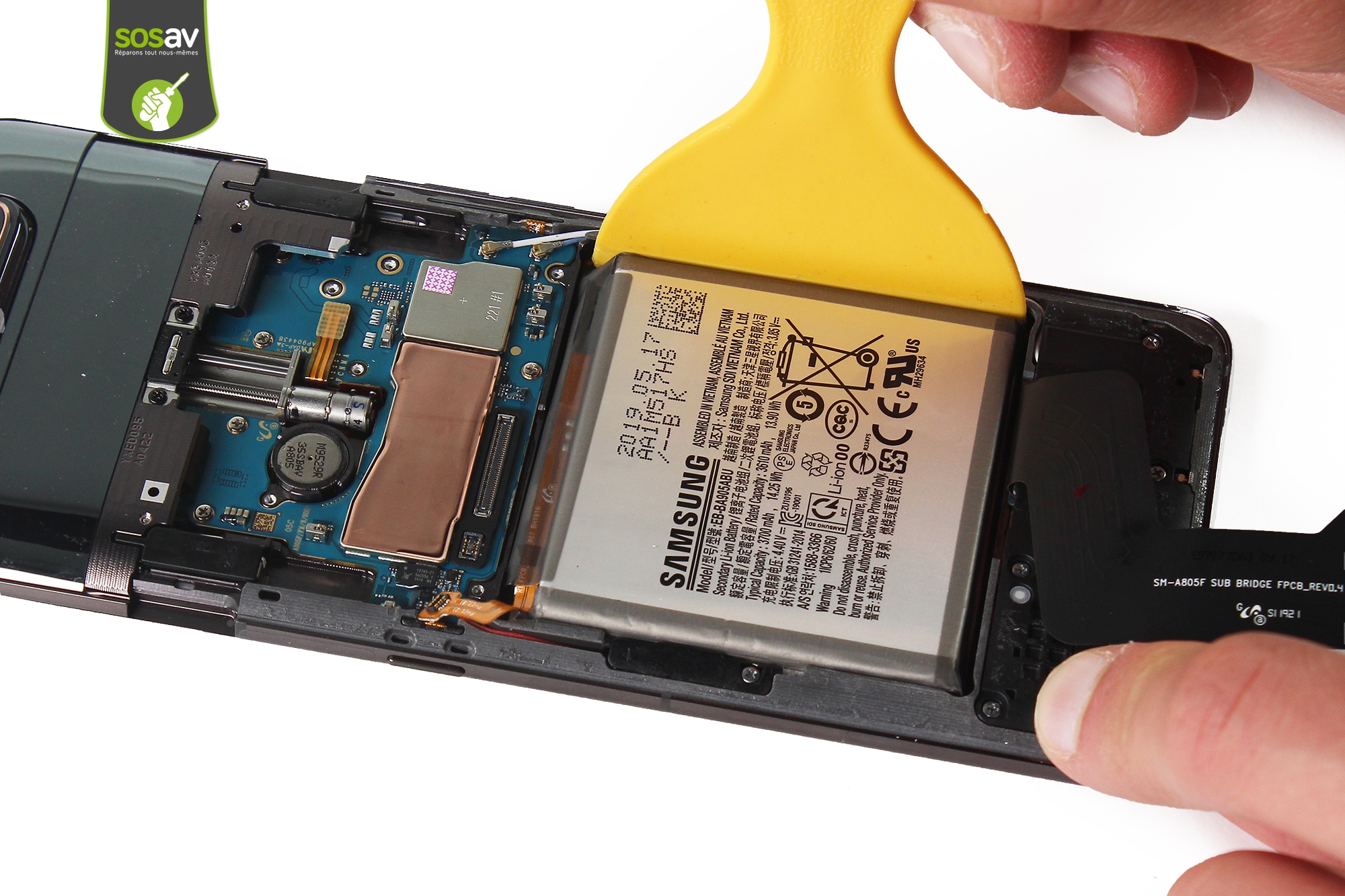

Glissez progressivement la spatule large sous la batterie pour la décoller.Puis retirez-la.La batterie est fermement collée. Prenez votre temps et n'hésitez pas à chauffer de nouveau si la résistance est trop importante.Faites attention à ne pas tordre ni percer la batterie Galaxy A80.

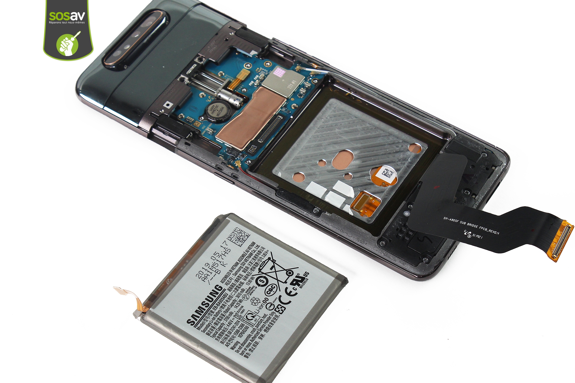

Votre batterie Galaxy A80 est à présent déposée.En cas de problèmes d'autonomie, remplacez-la par une batterie neuve grâce à ce tuto gratuit.
