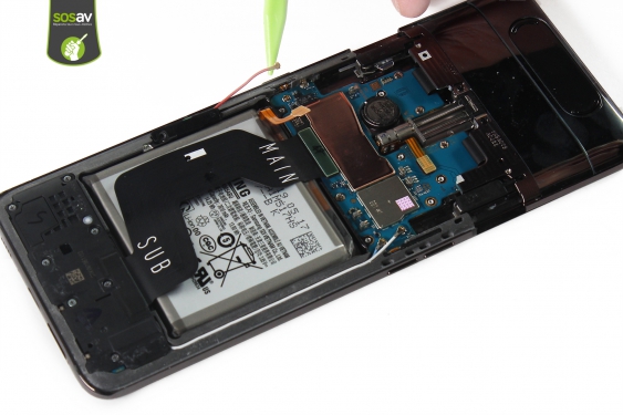

Faites délicatement coulisser le mode caméra vers le haut pour libérer l'accès à l'antenne NFC.
A l'aide du tournevis cruciforme, dévissez les 6 vis entourées en rouge. (Photo 1)Puis sortez doucement l'antenne NFC avec la spatule iSesamo.
L'antenne NFC est déposée.

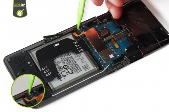

Avec la spatule en nylon, déconnectez la batterie.Il s'agit d'une précaution pour éviter les éventuels courts-circuits pendant la réparation Galaxy A80.

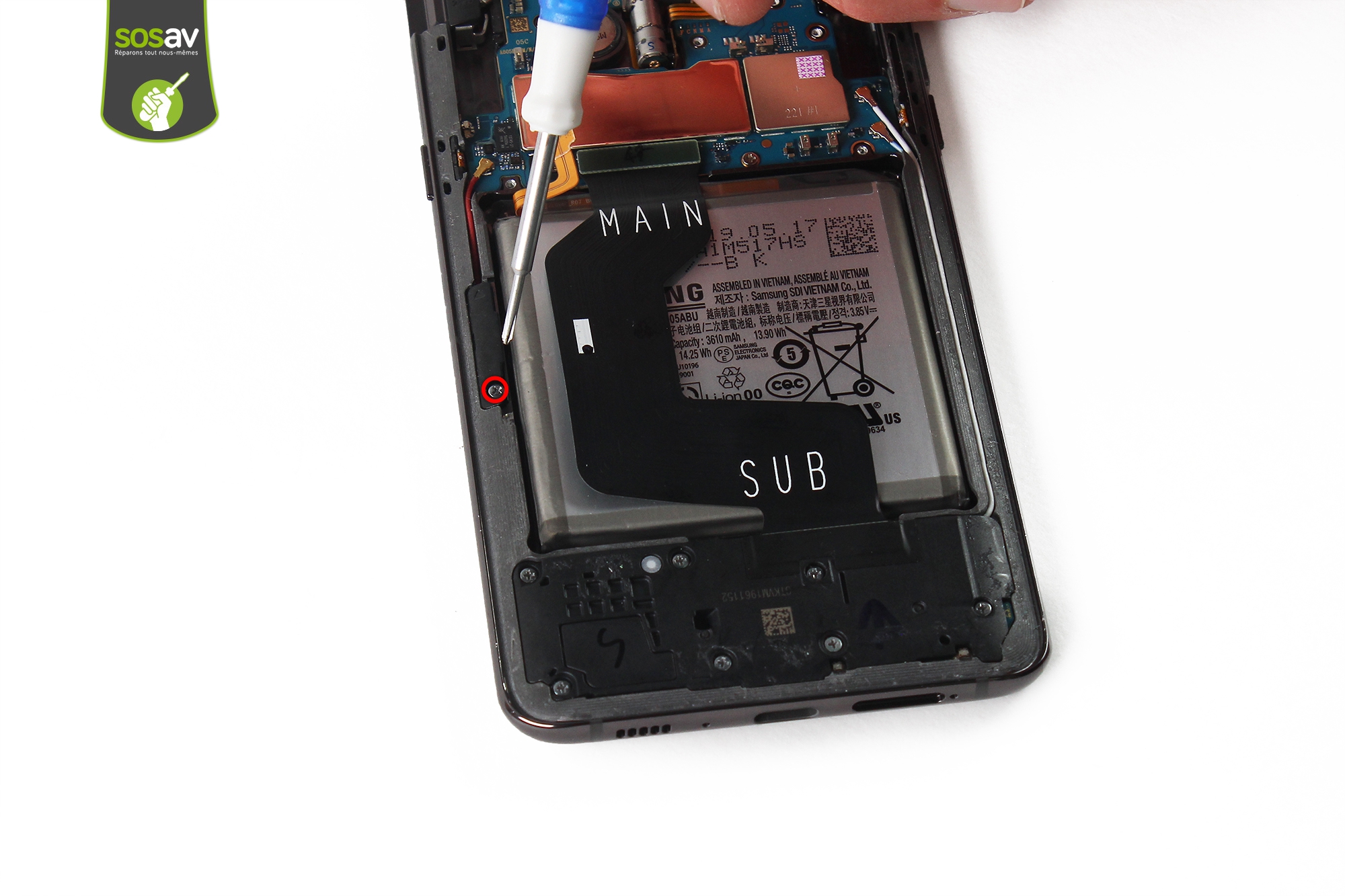

Reprenez le tournevis cruciforme pour dévisser la vis entourée en rouge. (Photo 1)Déconnectez ensuite l'antenne à l'aide de la spatule en nylon.Puis retirez-la.

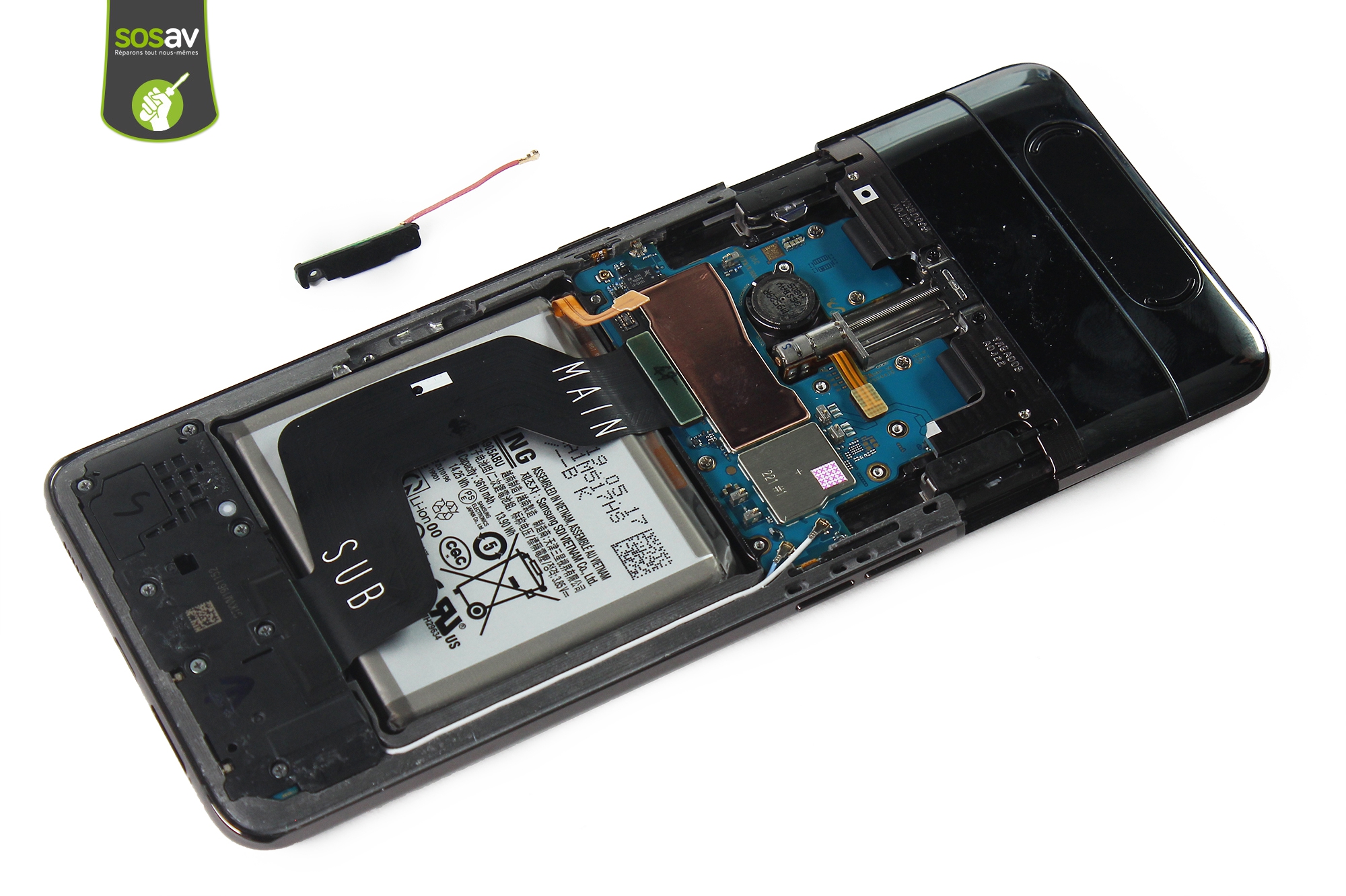

Votre antenne secondaire Galaxy A80 est déposée.Si besoin, remplacez-la par une antenne neuve en suivant ce tuto gratuit !
