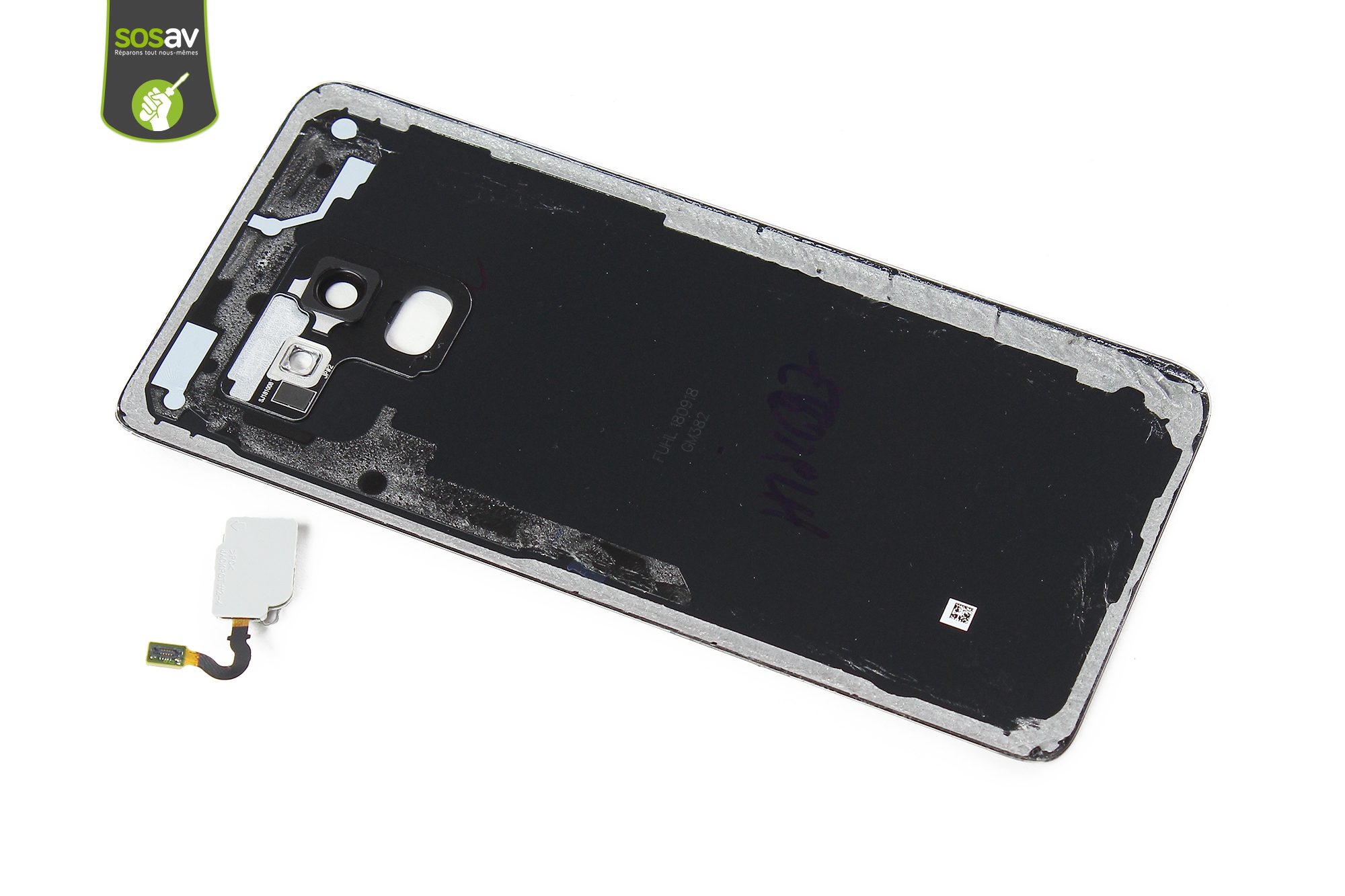

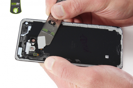

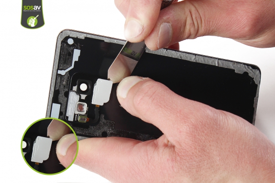

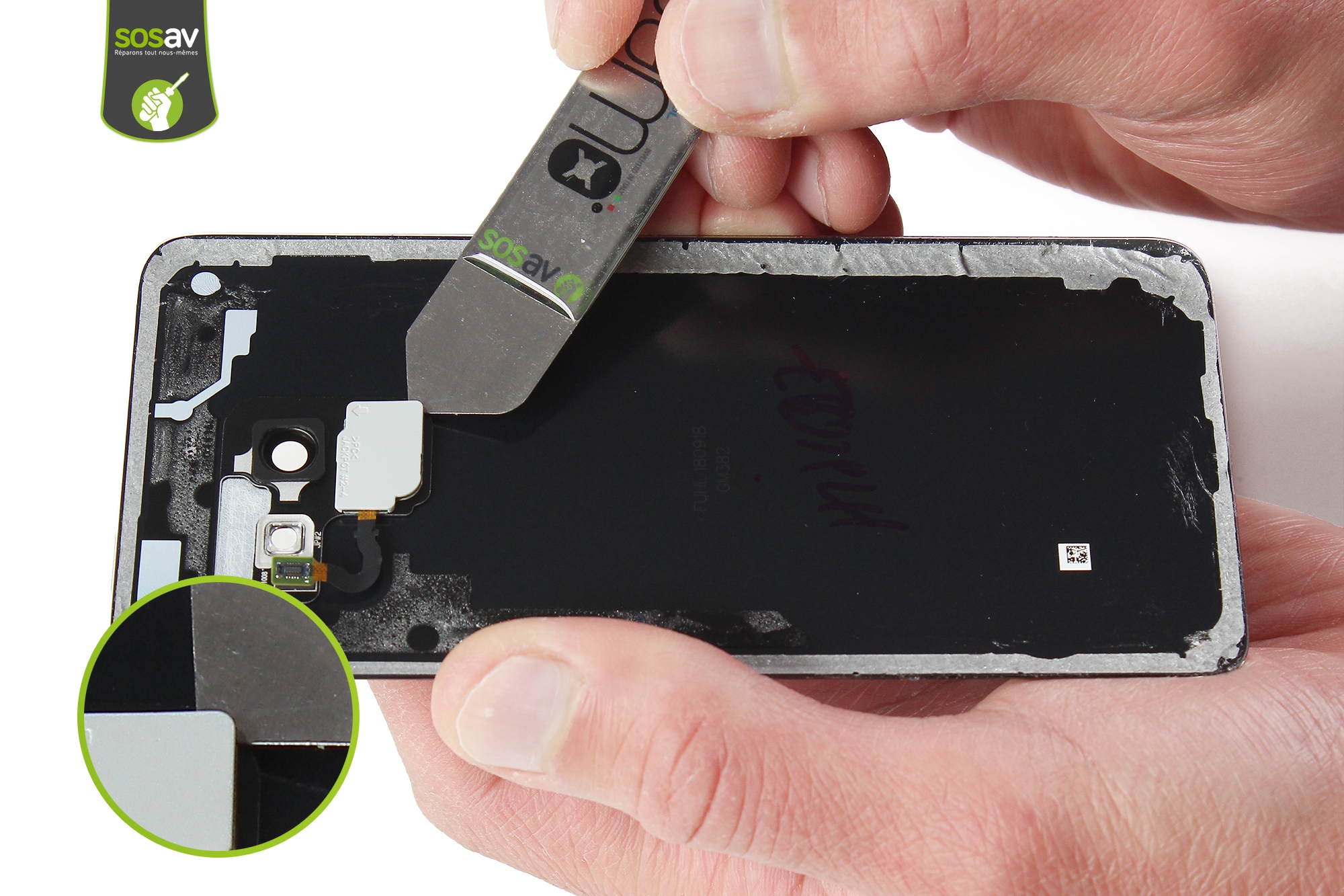

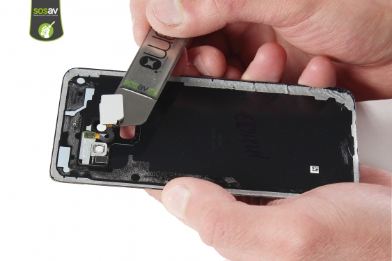

Réutilisez la spatule iSesamo afin de décoller et retirer délicatement le capteur d'empreintes digitales de la vitre arrière.
Votre vitre arrière et capteur d'empreintes digitales Galaxy A8 (2018) sont désormais démontés.En cas de vitre cassée ou de capteur défaillant, remplacez-les par des pièces neuves. Les deux composants pouvant être changés individuellement.
