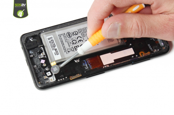

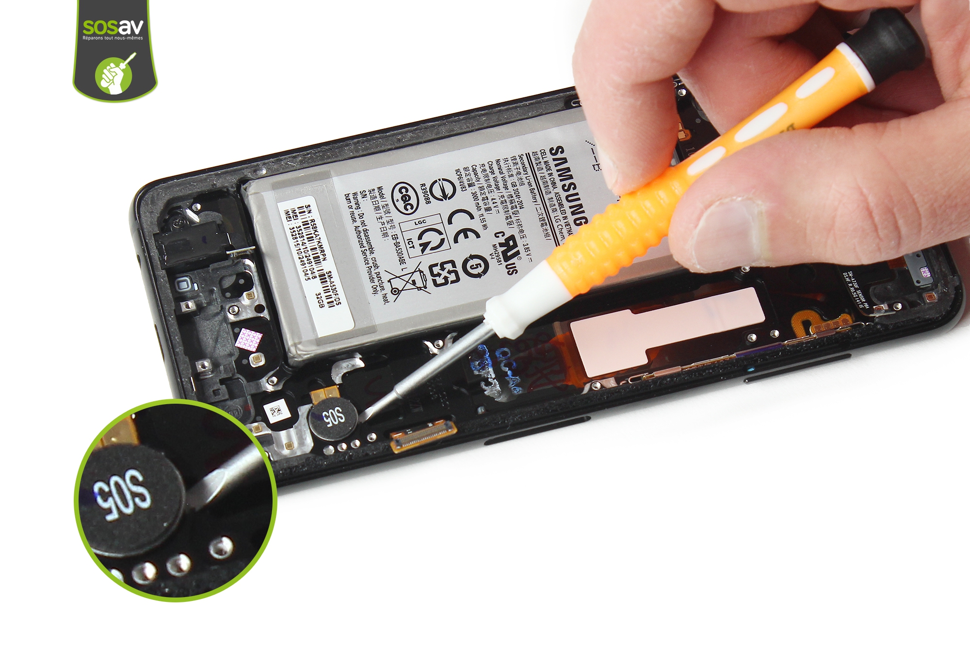

Utilisez le tournevis plat pour décoller et déloger le vibreur du châssis.La spatule iSesamo est trop large pour oeuvrer ici.

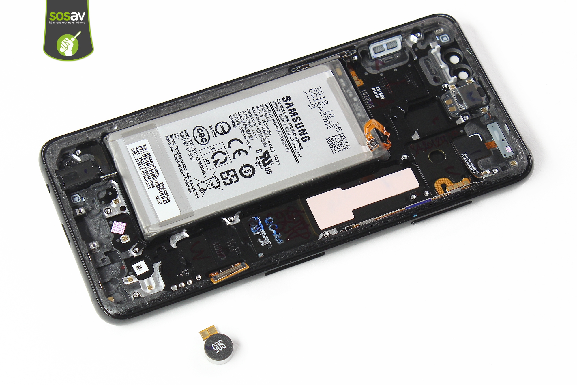

Votre vibreur Galaxy A8 (2018) est à présent démonté.En cas de problèmes de vibrations, remplacez-le.
