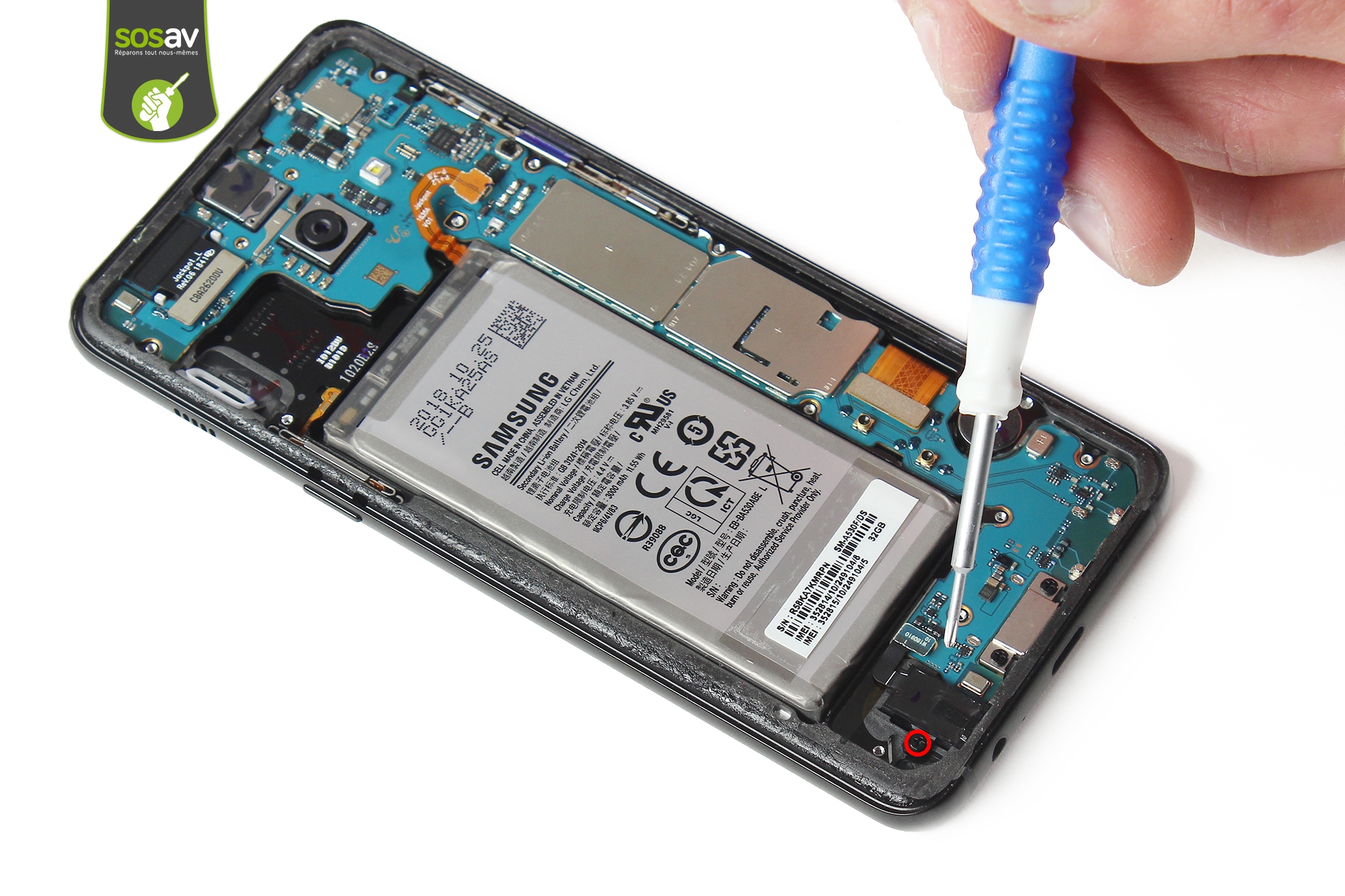

Réutilisez le tournevis cruciforme pour dévisser la vis entourée en rouge.Cette vis maintient la prise jack au châssis.

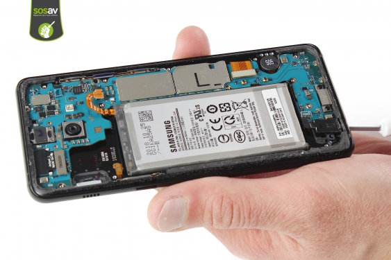

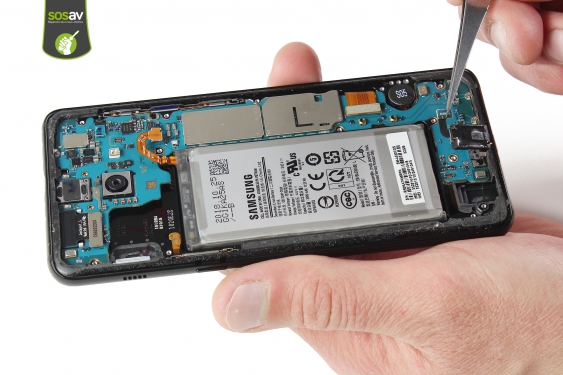

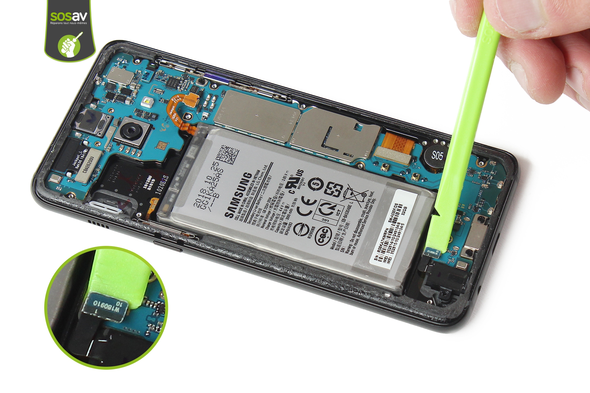

De nouveau avec la spatule en nylon, déverrouillez la nappe de la prise jack.Introduisez délicatement le tournevis dans la prise jack afin de la déloger.Puis retirez-la grâce à la pince plate.

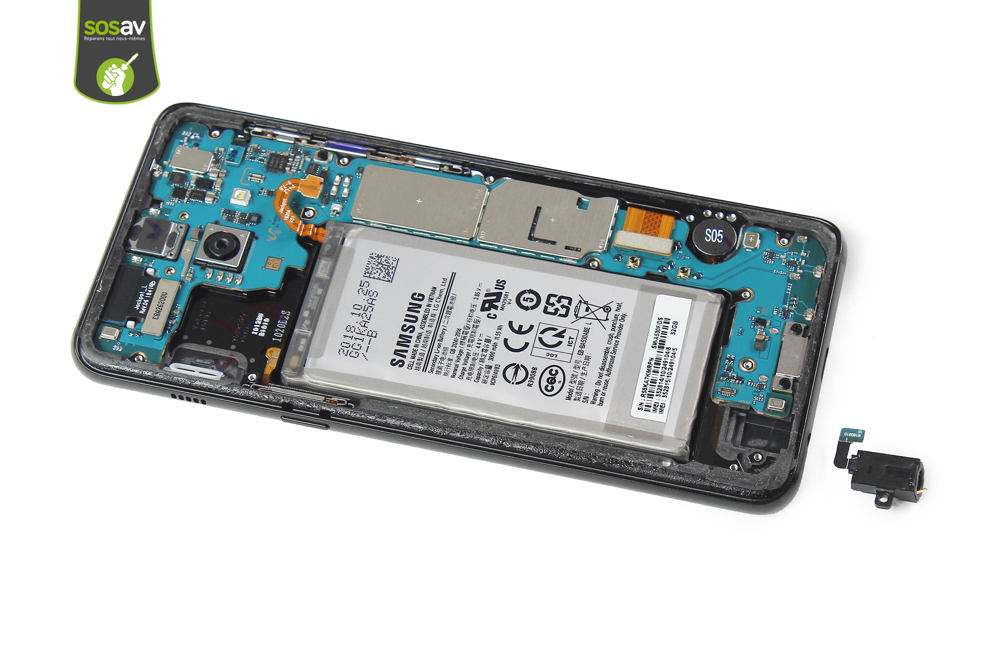

Votre prise jack Galaxy A8 (2018) est maintenant démontée.En cas de problèmes de son avec un casque, remplacez-la par une prise jack neuve.
