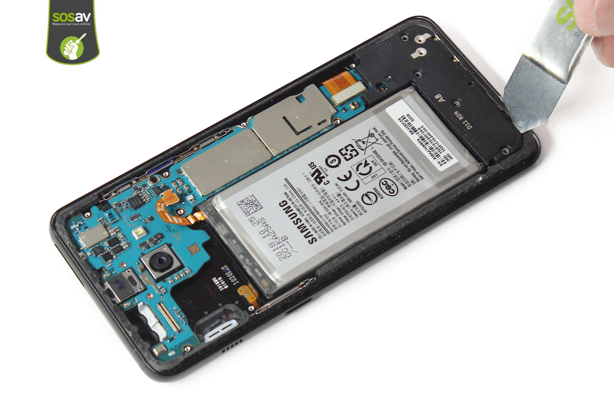

Faites délicatement levier avec la spatule iSesamo sous l'antenne supérieure afin de la soulever.Puis retirez-la.
Votre antenne supérieure Galaxy A8 (2018) est démontée.

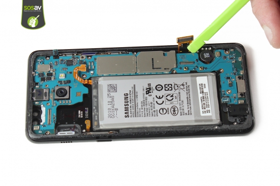

Déconnectez la batterie à l'aide de la spatule en nylon.Il s'agit d'une mesure de précaution pour éviter les courts-circuits par la suite.
Conservez la spatule en nylon pour déconnecter la caméra avant.Puis retirez-la.
Votre caméra avant est à présent démontée.

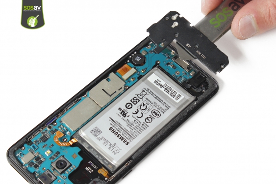

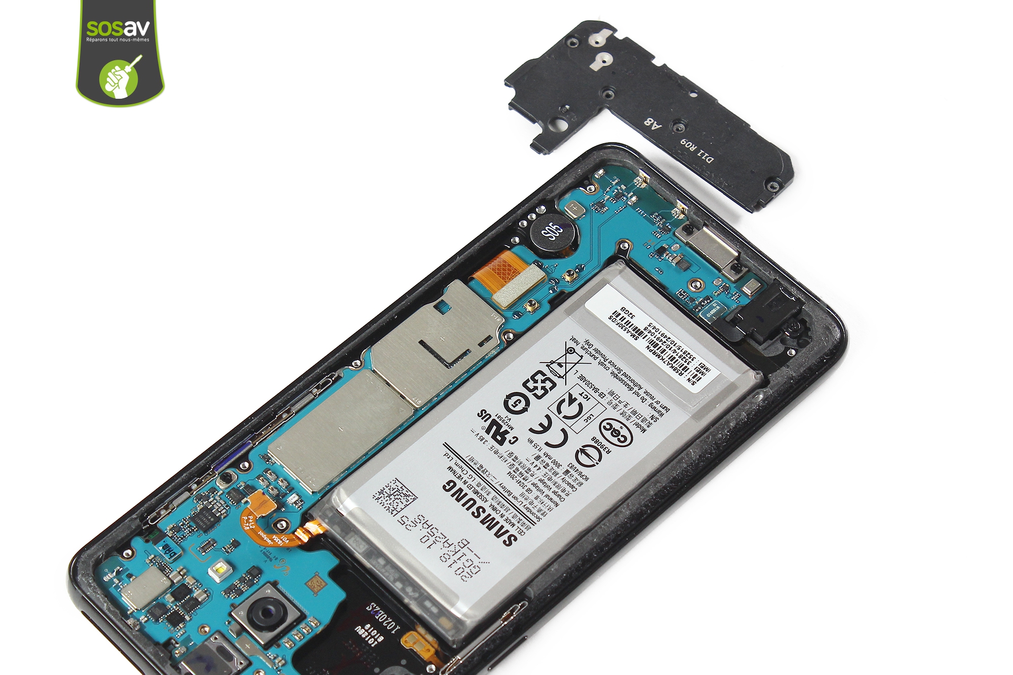

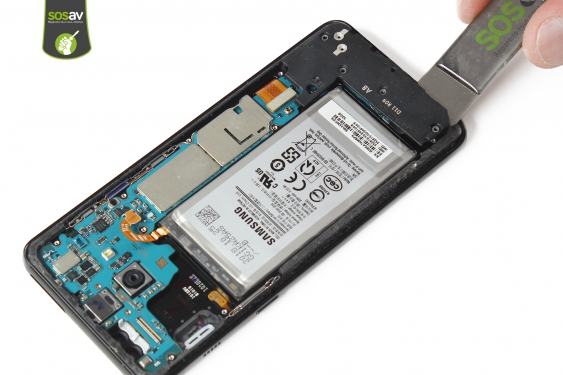

Prenez une nouvelle fois la spatule iSesamo pour faire levier et soulever le bloc haut-parleur externe / antenne inférieure.
Votre bloc haut-parleur externe / antenne inférieure est maintenant déposé.

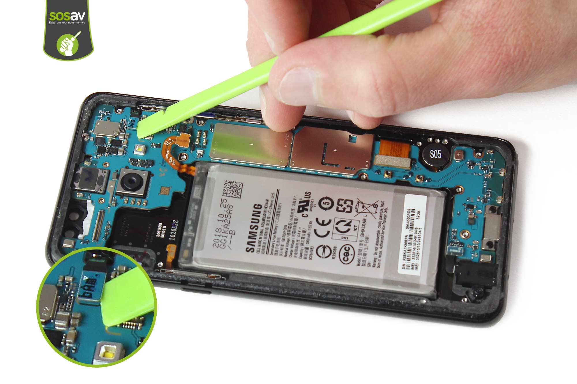

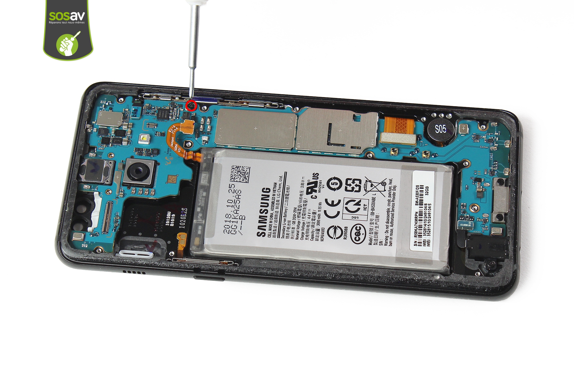

Servez-vous du tournevis cruciforme pour dévisser la vis entourée en rougeCette vis maintient la carte mère au châssis.

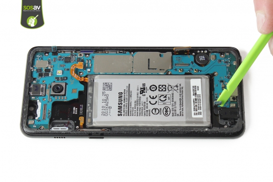

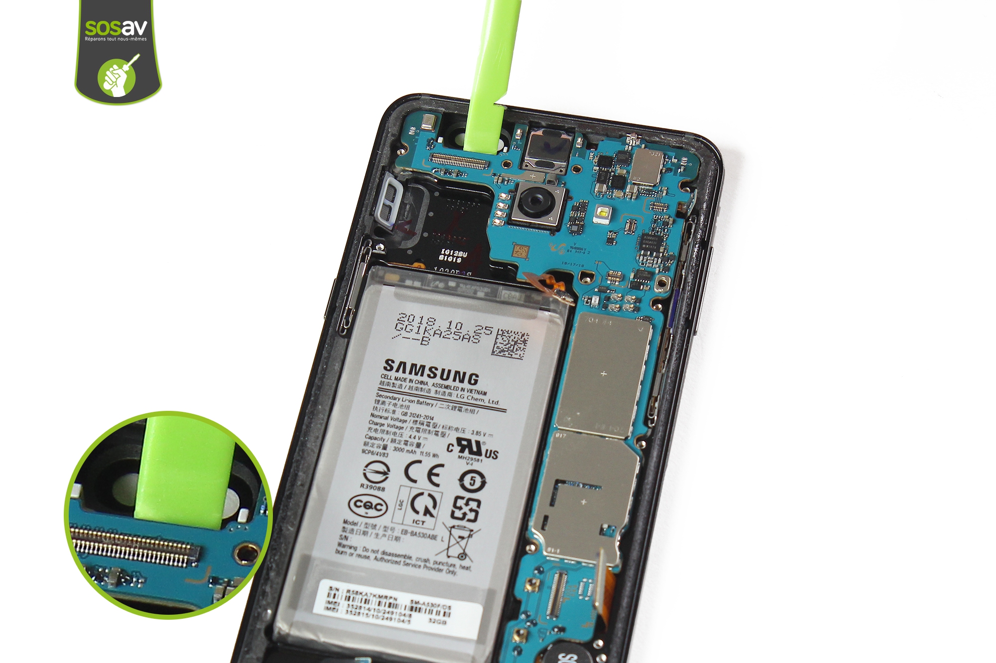

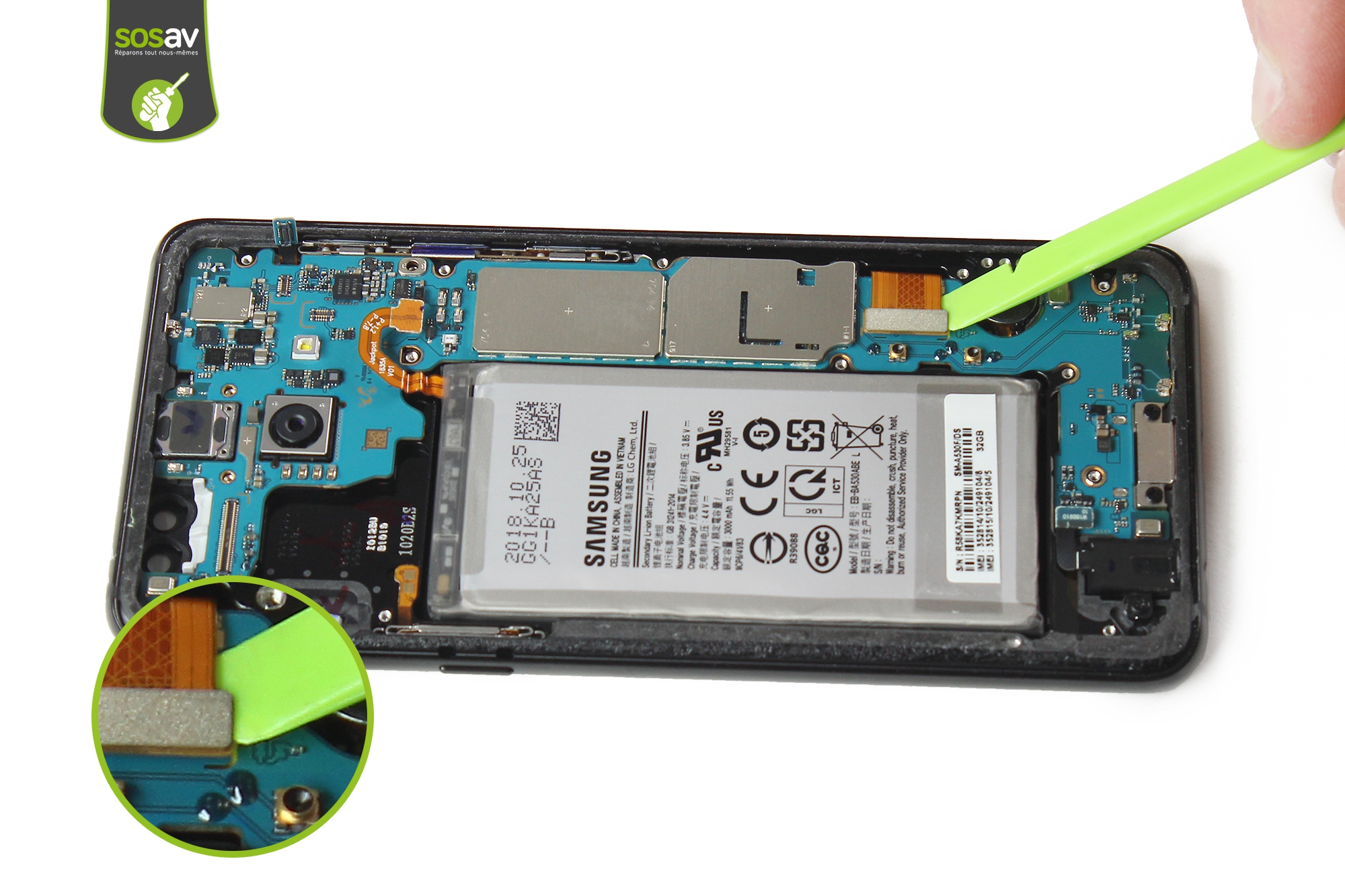

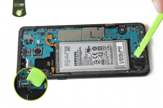

Déconnectez ensuite la nappe du capteur proximité grâce à la spatule en nylon.
Conservez la spatule en nylon pour déverrouiller la nappe de l'écran.Poursuivez en déconnectant ensuite la prise jack.

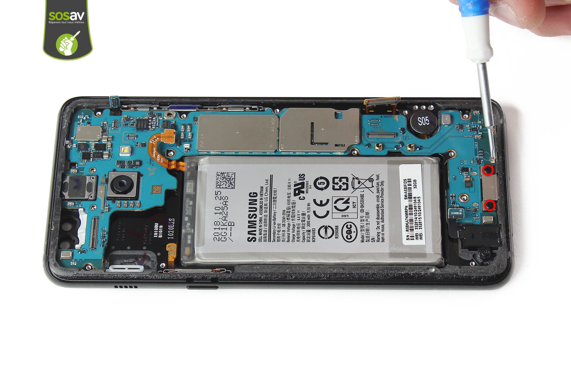

Armez-vous encore une fois du tournevis cruciforme pour retirer les 2 vis entourées en rouge.Ces 2 vis maintiennent le connecteur de charge, intégré à la carte mère, au châssis.

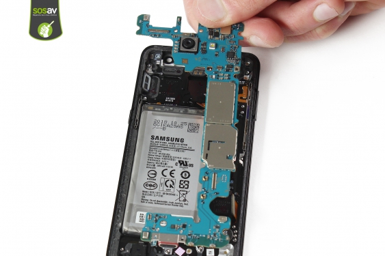

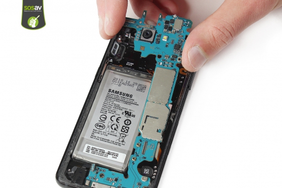

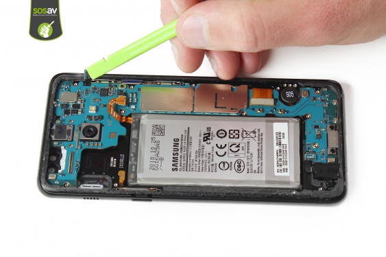

Avec la spatule en nylon, commencez à soulever délicatement la carte mère.Puis retirez-la.
Etape 26

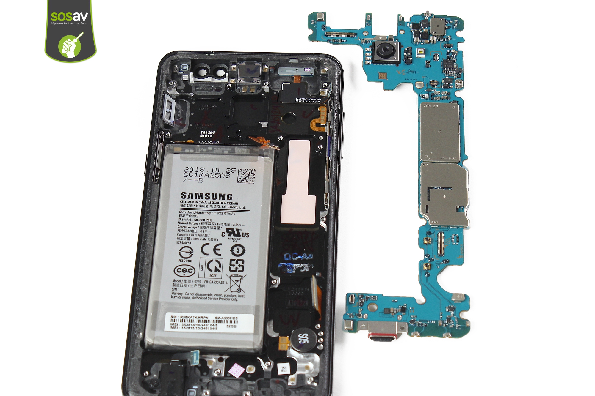

La carte mère de votre Galaxy A8 (2018) est partiellement démontée.

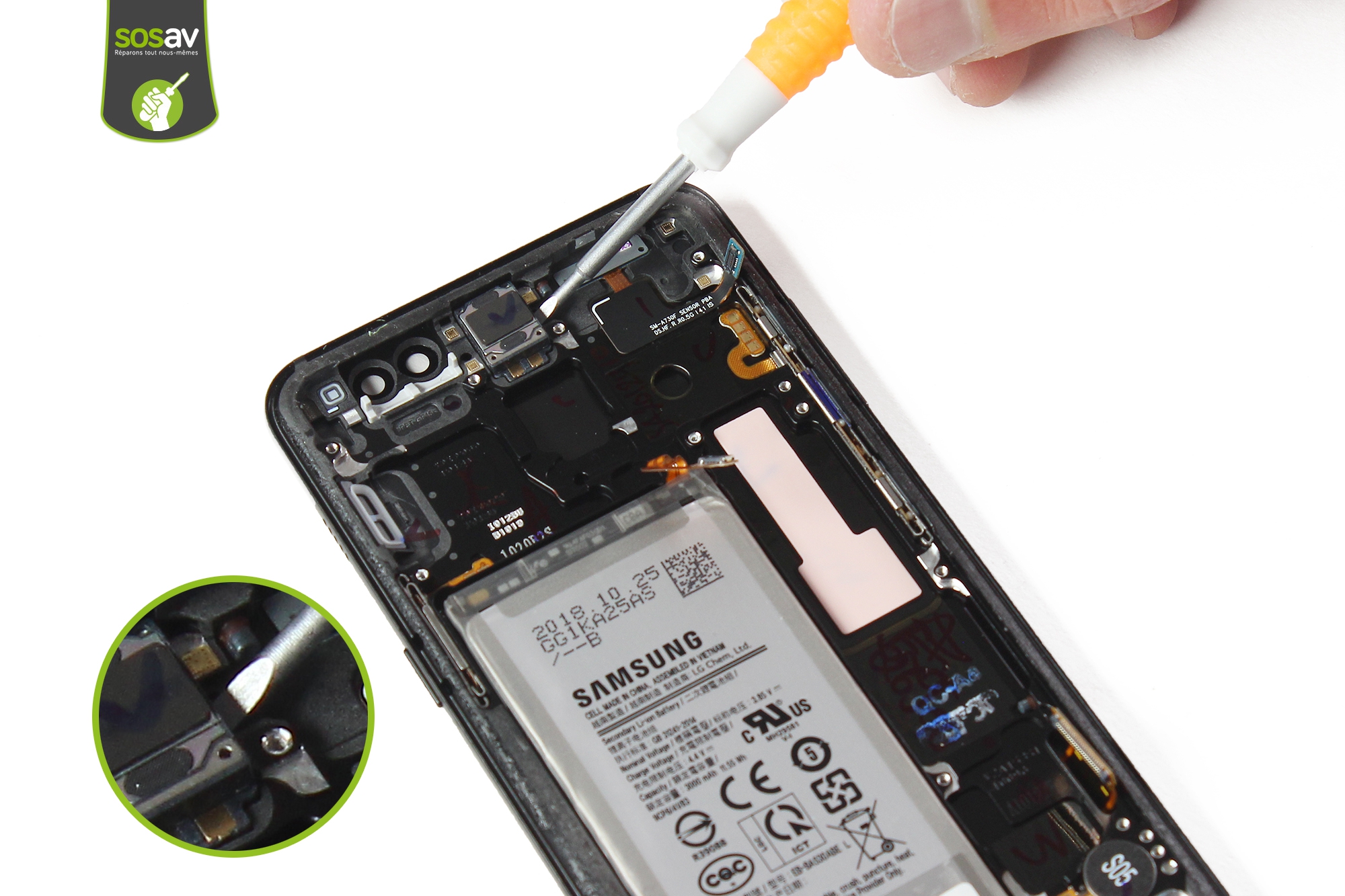

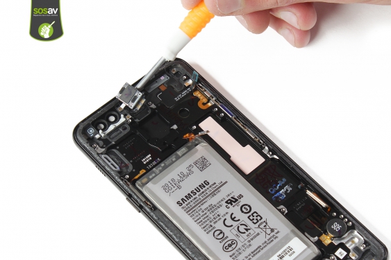

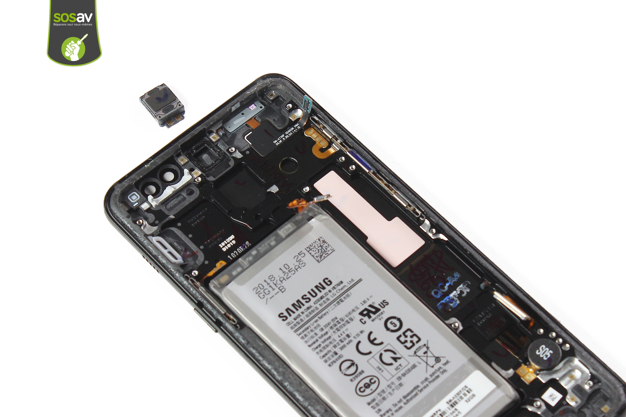

Utilisez le tournevis plat pour faire levier sur le haut-parleur interne et l'extraire.La spatule iSesamo est trop large pour manoeuvrer ici.
Etape 28
Votre haut-parleur interne Galaxy A8 (2018) est maintenant démonté.En cas de problèmes de son lors des appels, remplacez-le par un haut-parleur neuf.
