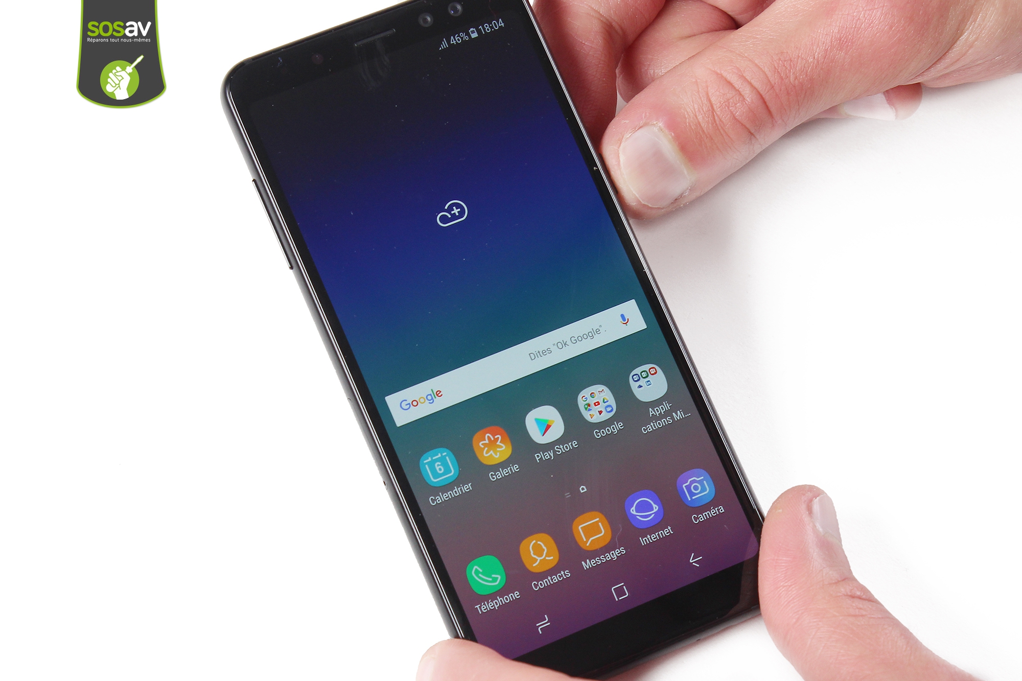

Pensez à faire une sauvegarde complète de vos données par précaution, avant de vous lancer dans l'opération.

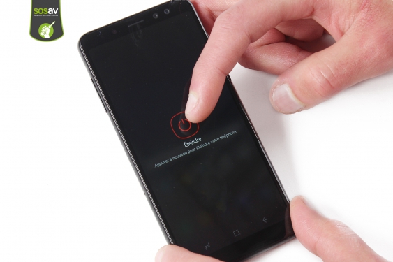

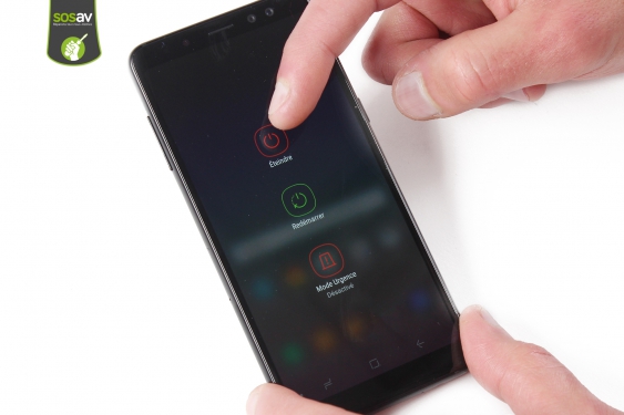

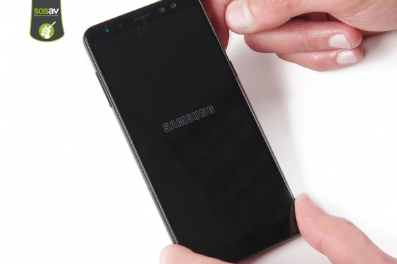

Avant de procéder au changement de votre caméra avant Galaxy A8 (2018), il est nécéssaire, pour des raisons évidentes de sécurité, de l'éteindre.Pour cela, restez appuyé sur le bouton power se trouvant sur la tranche droite du téléphone. Confirmez l'extinction par "Eteindre".

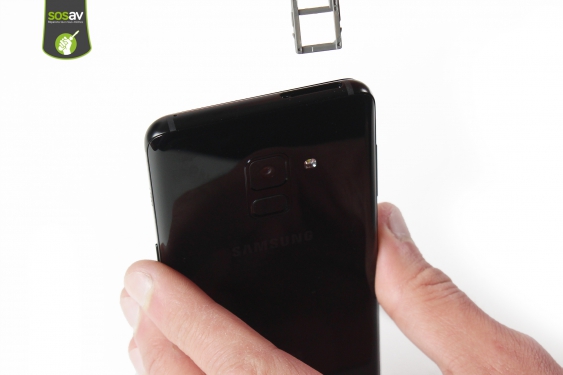

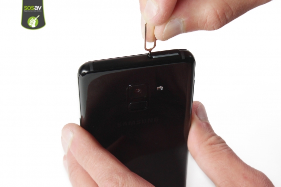

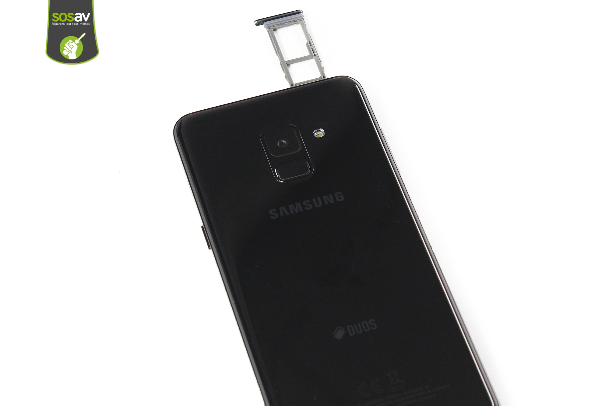

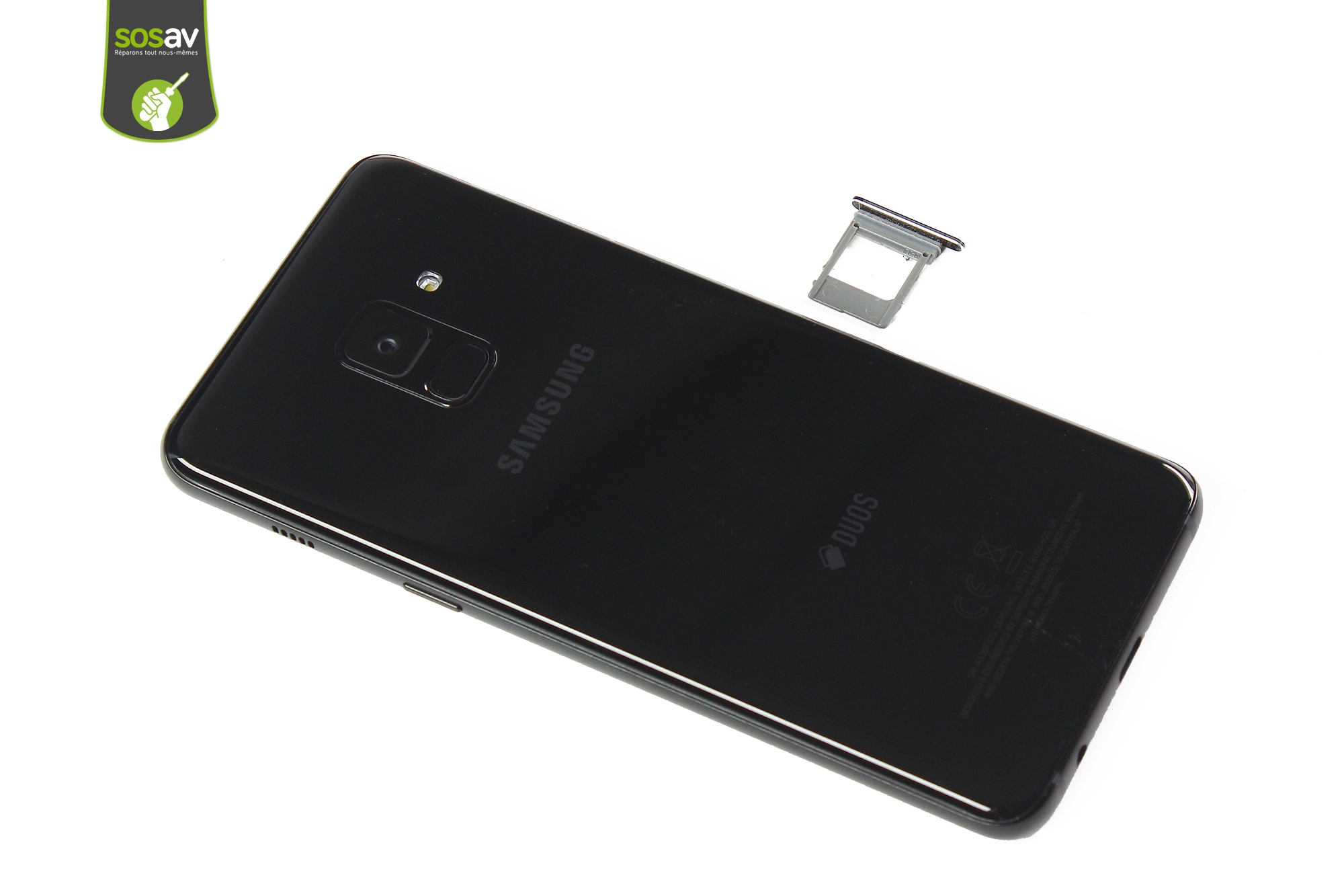

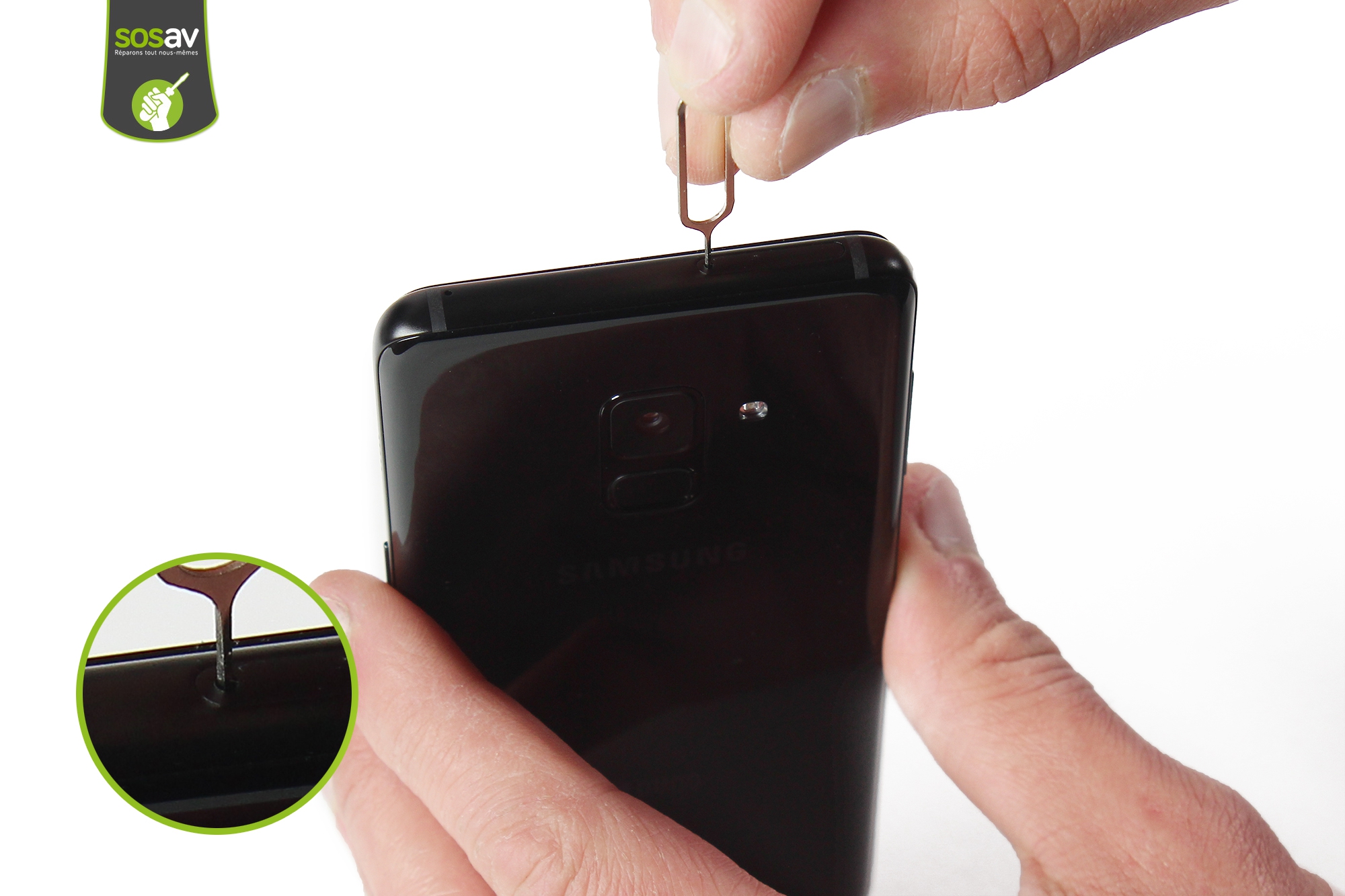

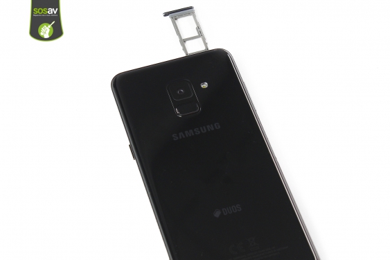

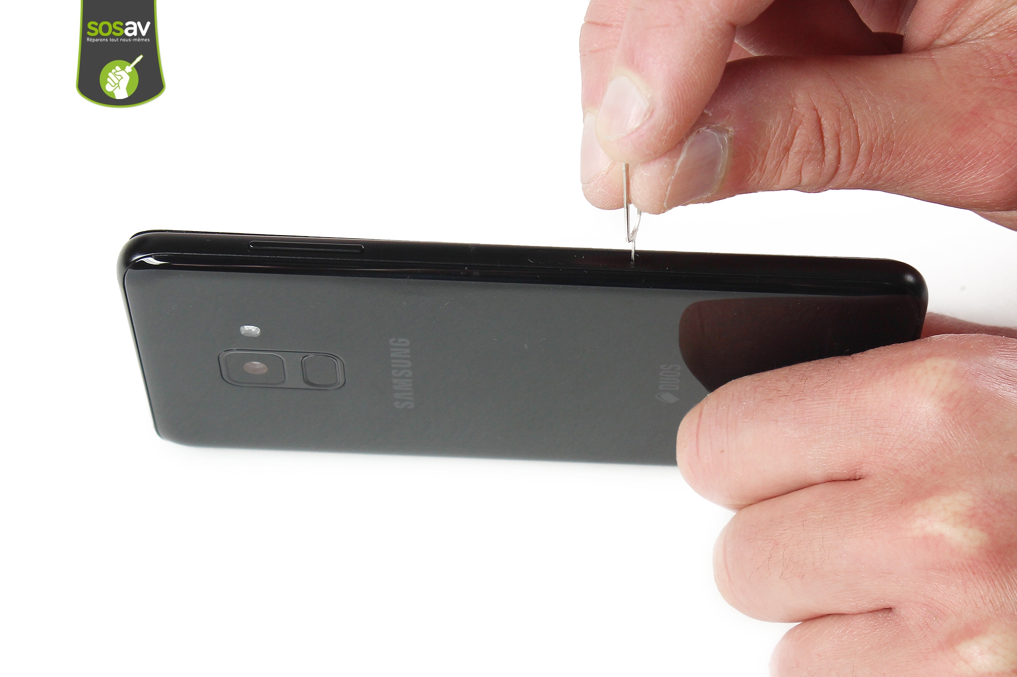

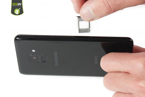

Insérez l'outil d'extraction dans le petit trou du tiroir SD prévu à cet effet afin de l'éjecter.Le tiroir SD & 2ème SIM du Galaxy A8 (2018) se trouve sur le haut du smartphone.Retirez le tiroir SD.
Votre tiroir SD & 2ème SIM Galaxy A8 (2018) est à présent démonté.

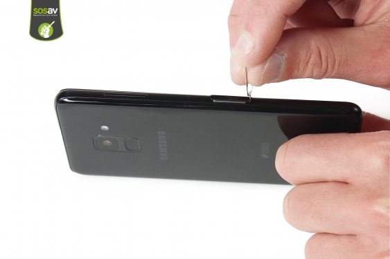

Conservez l'outil d'extraction et répétez l'opération pour le tiroir SIM se trouvant sur la tranche gauche du mobile.Ejectez et retirez le tiroir SIM.
Le tiroir SIM Galaxy A8 (2018) est maintenant démonté.

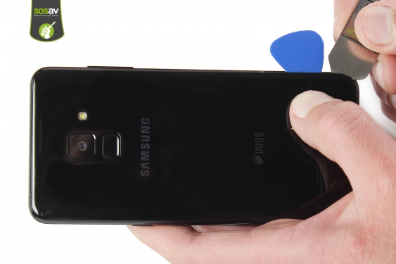

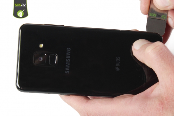

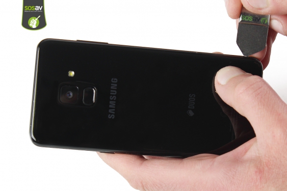

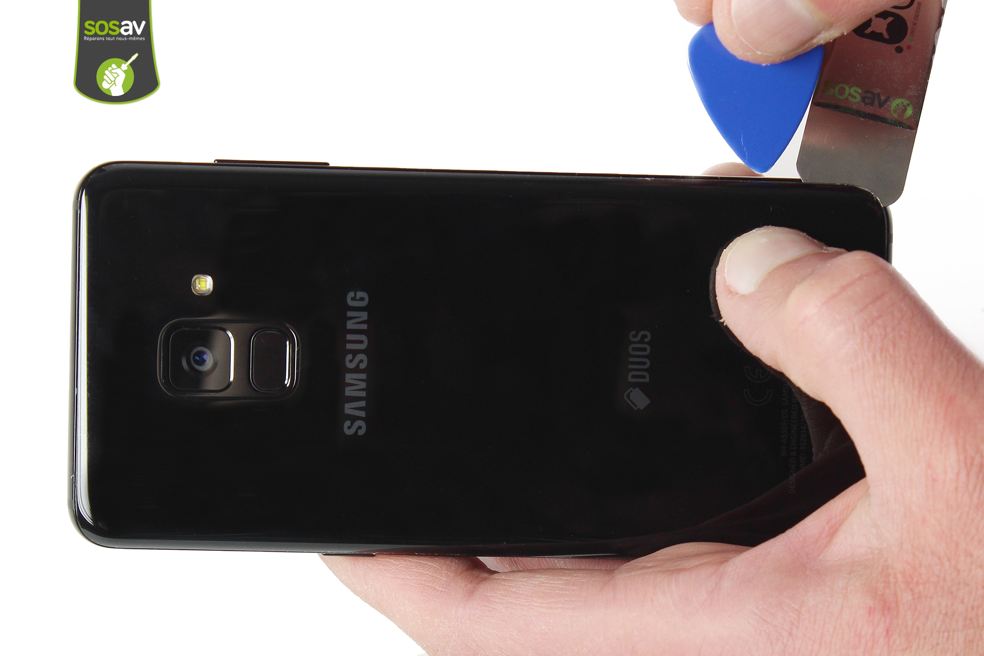

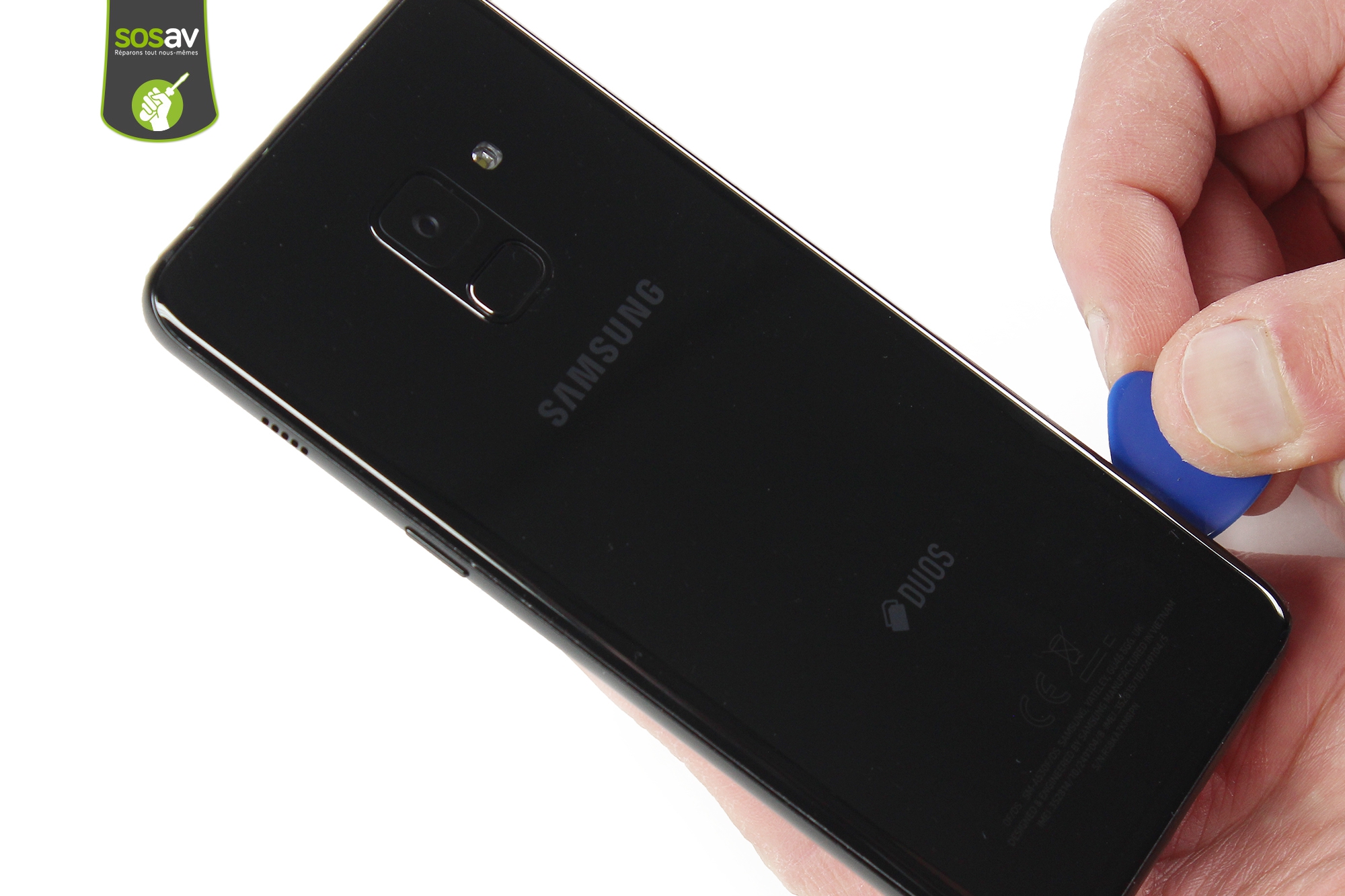

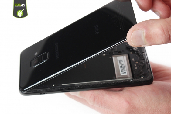

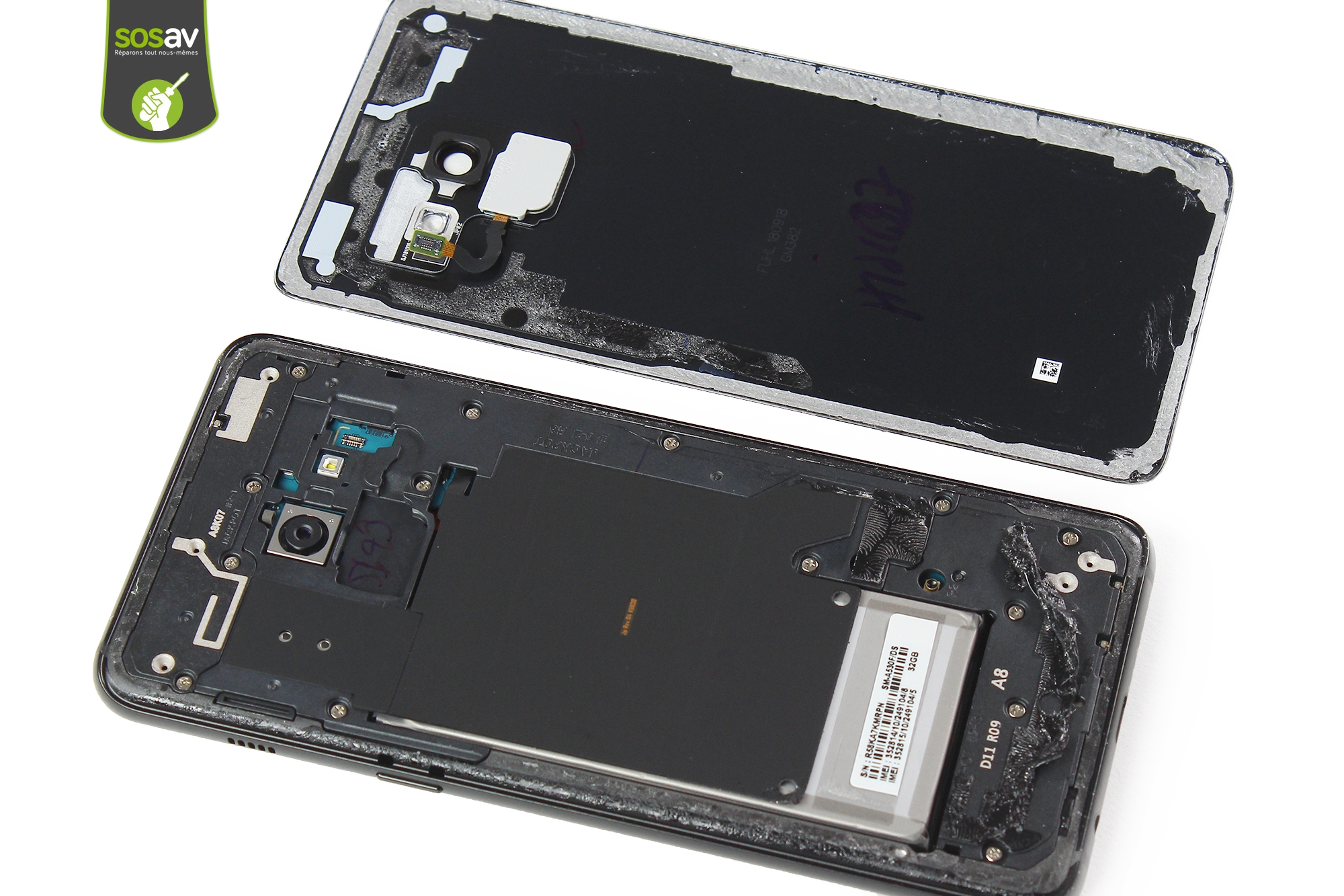

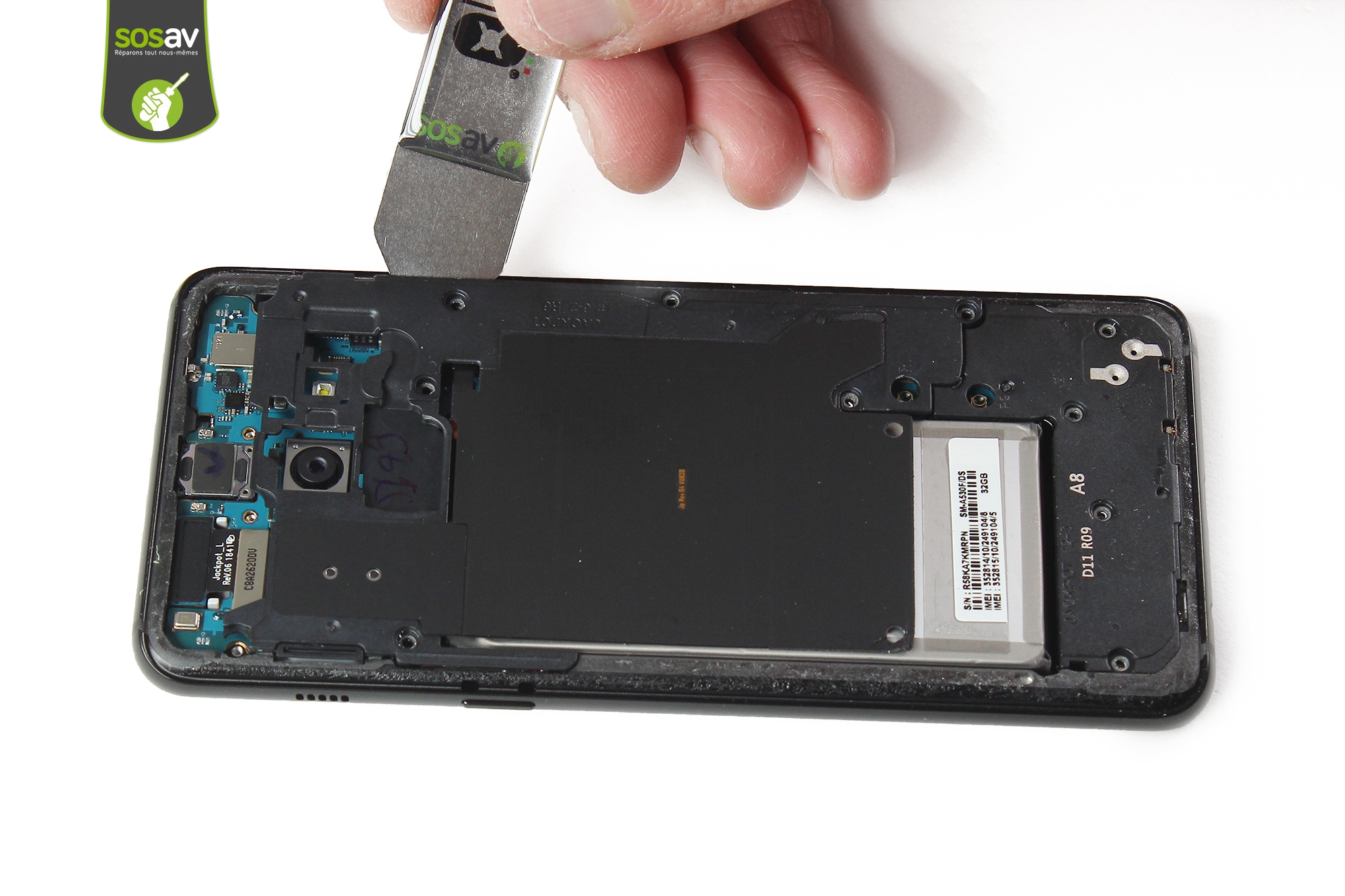

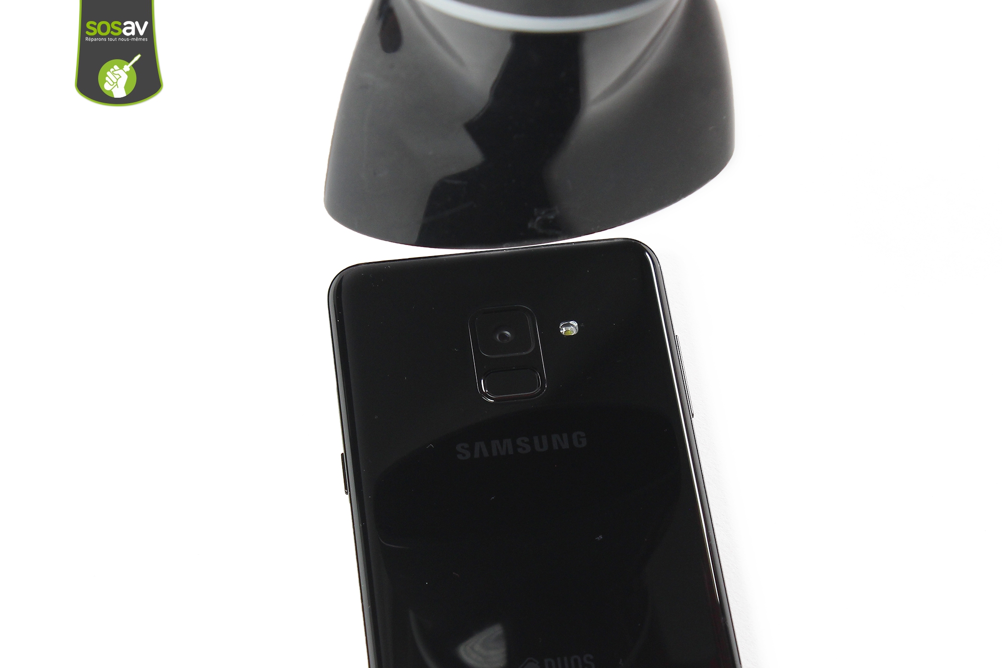

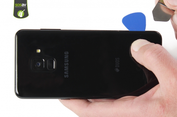

Chauffez quelques secondes la face arrière, à l'aide d'un sèche-cheveux afin de ramollir la colle qui la maintient au châssis.N'hésitez pas à chauffer de nouveau la face arrière si une résistance se fait sentir lors du retrait.Insérez délicatement une spatule iSesamo entre la vitre et le châssis pour créer une ouverture.Faites très attention car la vitre arrière est très fragile.

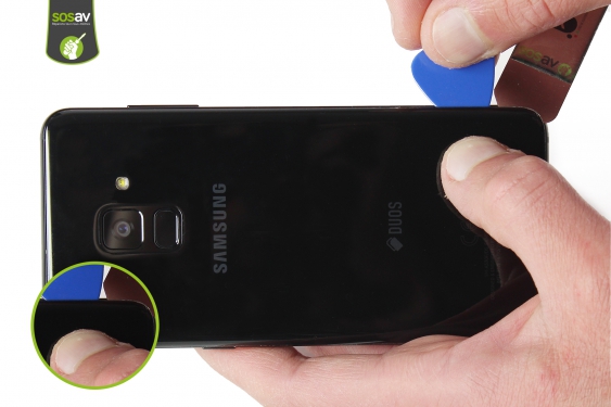

Puis glissez doucement le médiator dans l'ouverture créée.En parallèle, retirez la iSesamo.

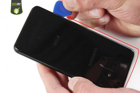

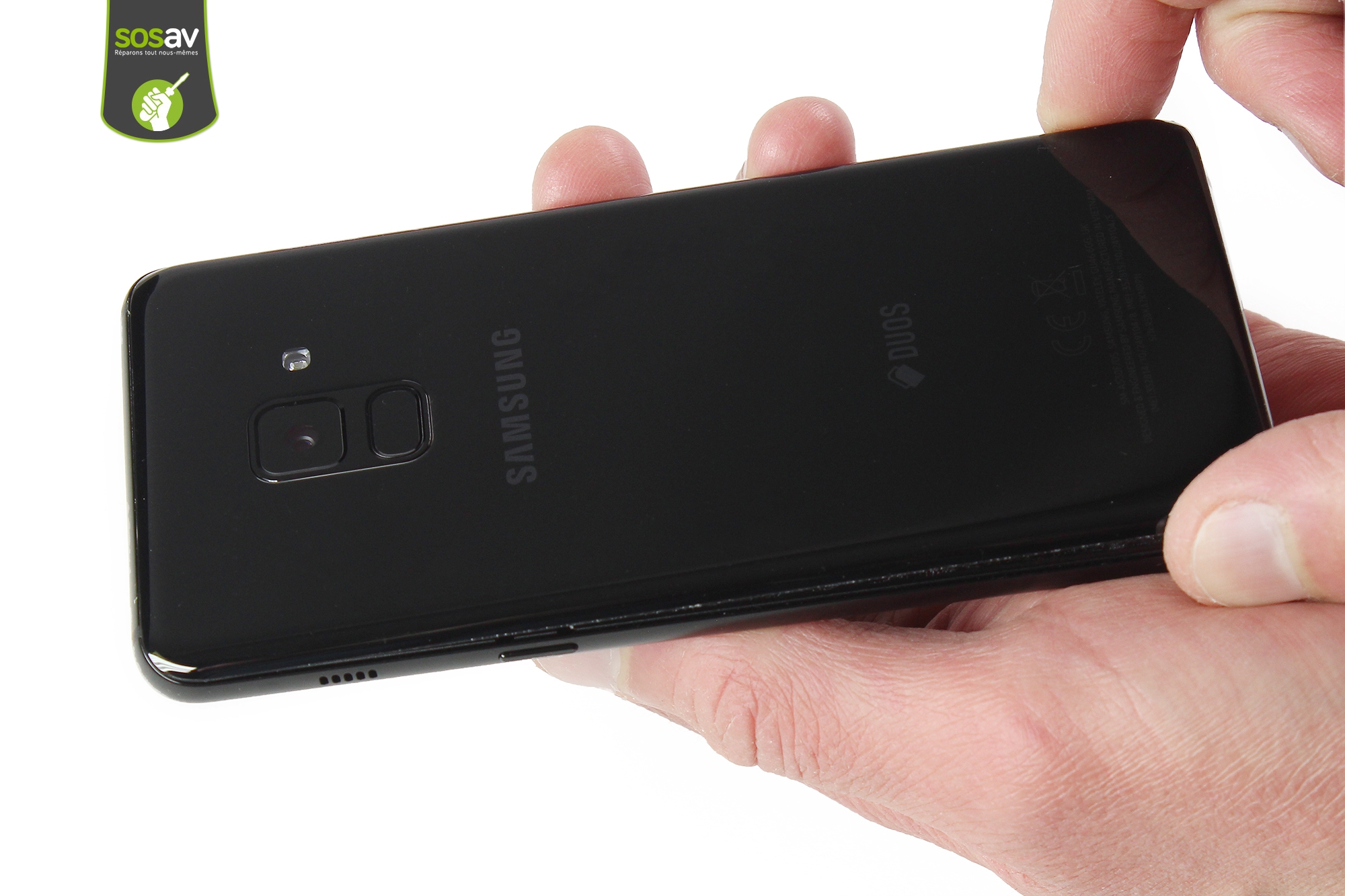

Remontez le long du châssis afin de décoller tout le pourtour de la vitre arrière grâce au médiator.Si une résistance se fait sentir, n'hésitez pas à chauffer de nouveau pour ne pas briser la vitre.

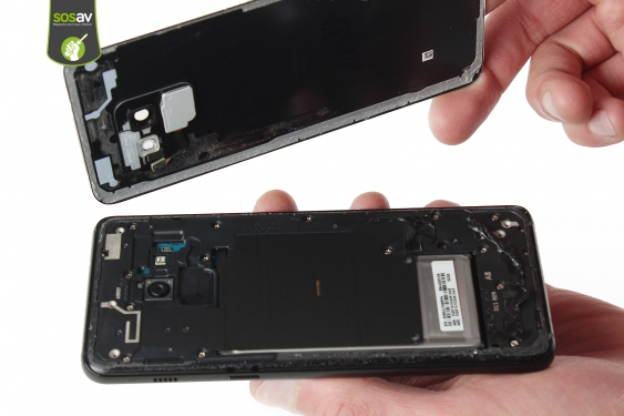

A présent, soulevez la face arrière pour la retirer du châssis.
Votre vitre arrière Galaxy A8 (2018) est partiellement démontée.

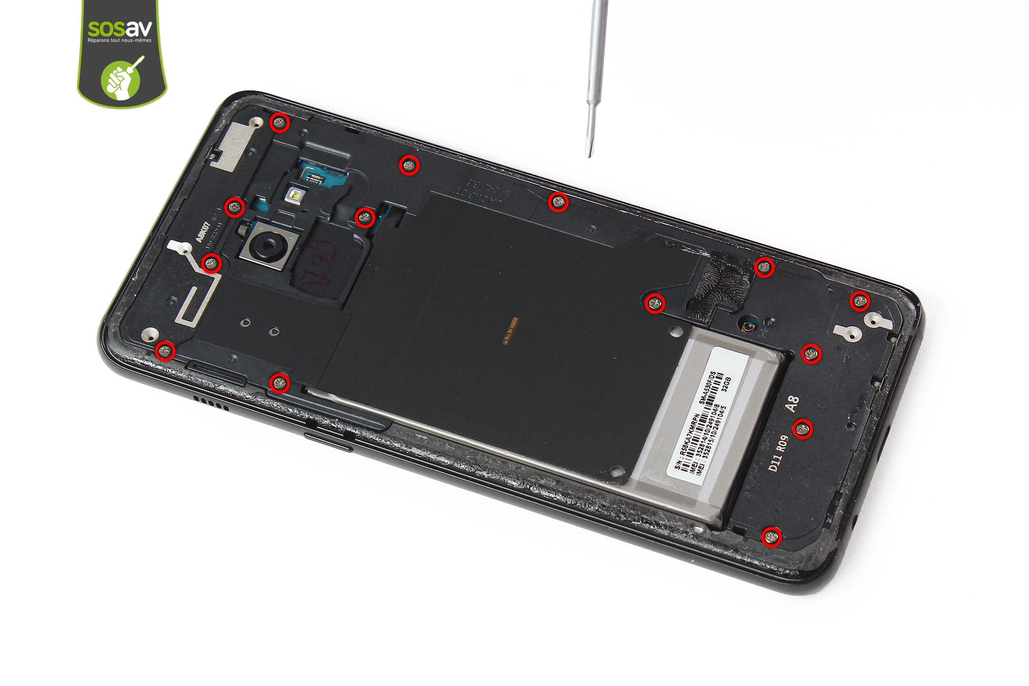

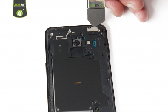

Munissez-vous du tournevis cruciforme pour dévisser les 14 vis entourées en rouge.

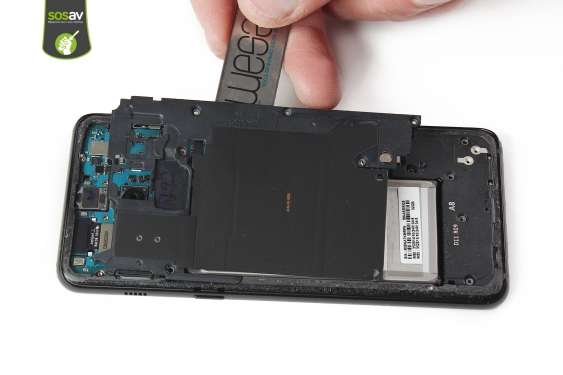

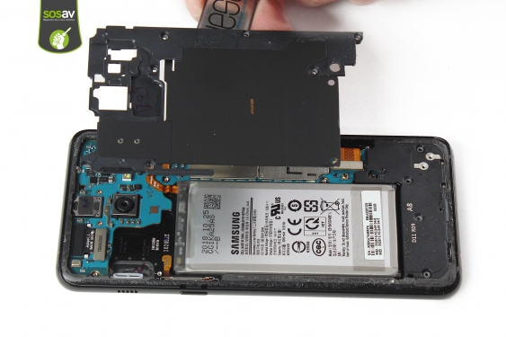

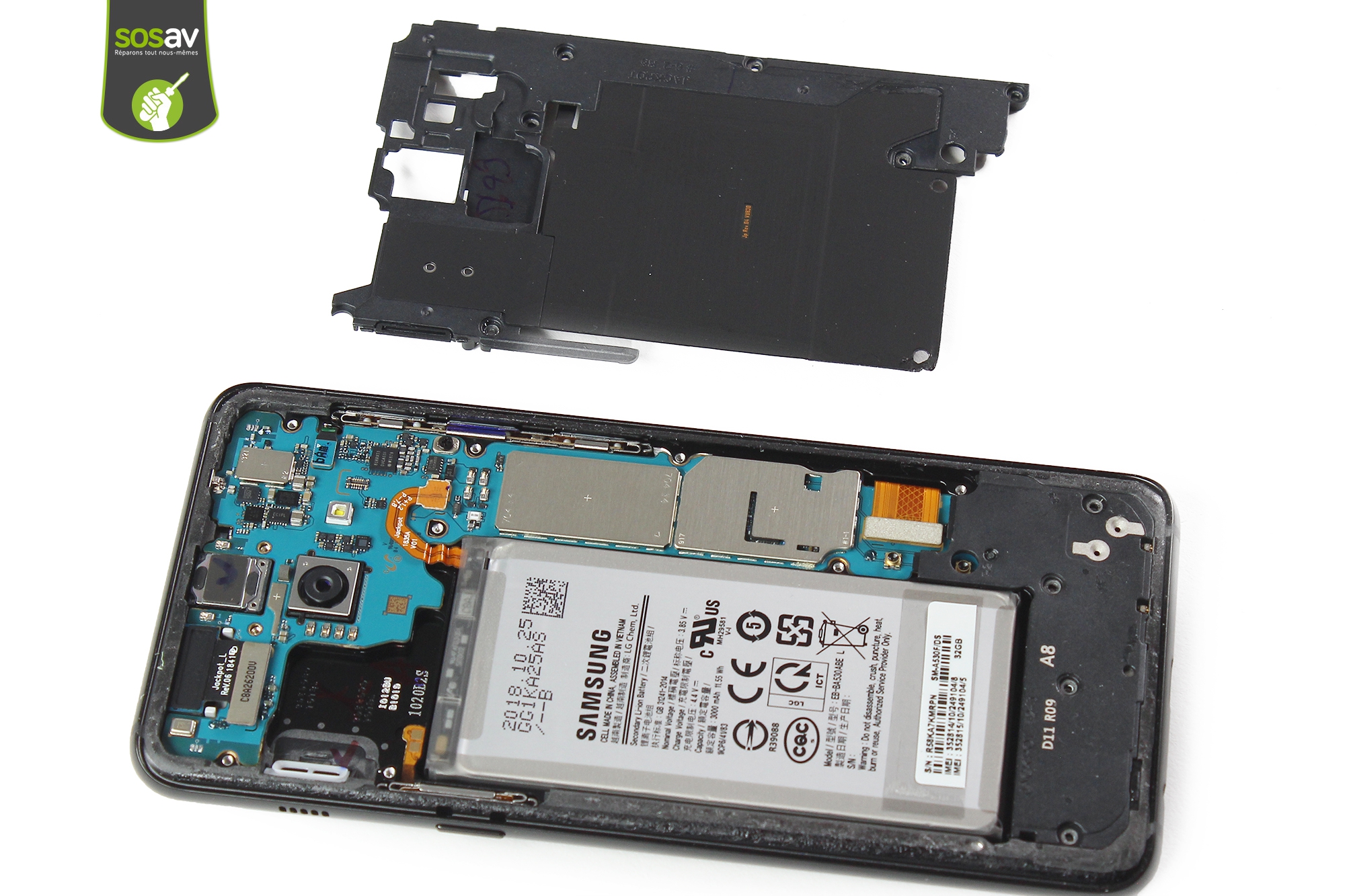

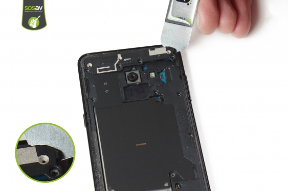

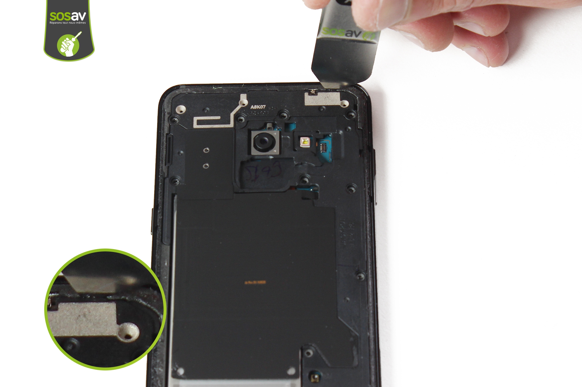

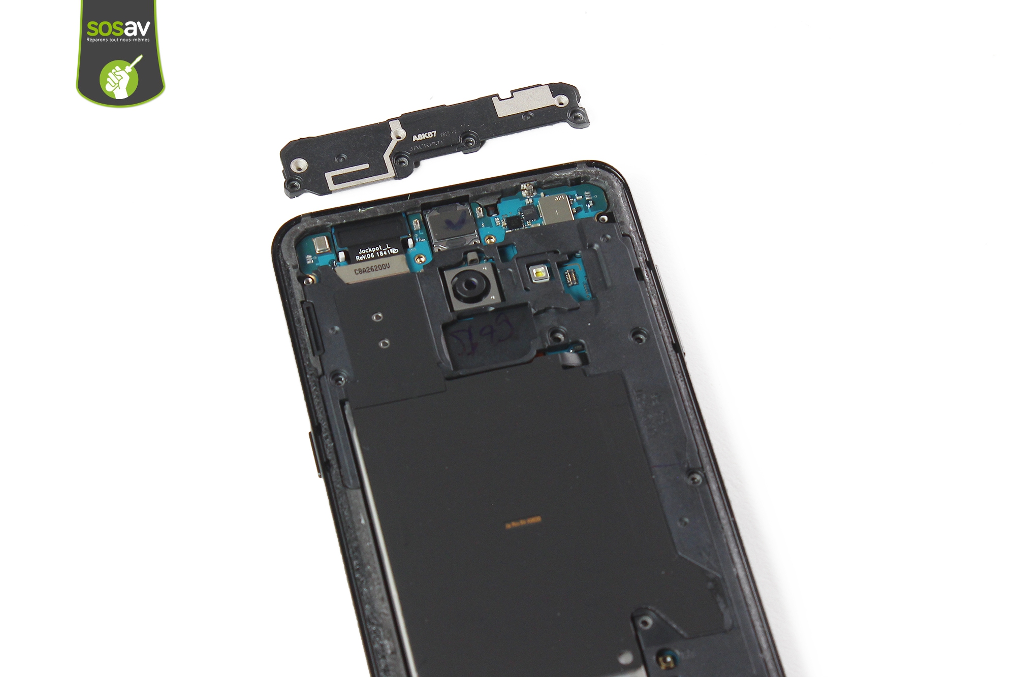

Faites délicatement levier avec la spatule iSesamo sous l'antenne supérieure afin de la soulever.Puis retirez-la.
Votre antenne supérieure Galaxy A8 (2018) est démontée.
Poursuivez avec la iSesamo pour soulever et extraire l'antenne NFC.
Votre antenne NFC Galaxy A8 (2018) est maintenant démontée.

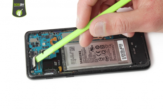

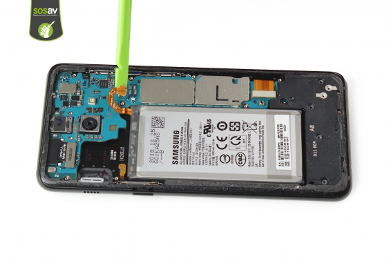

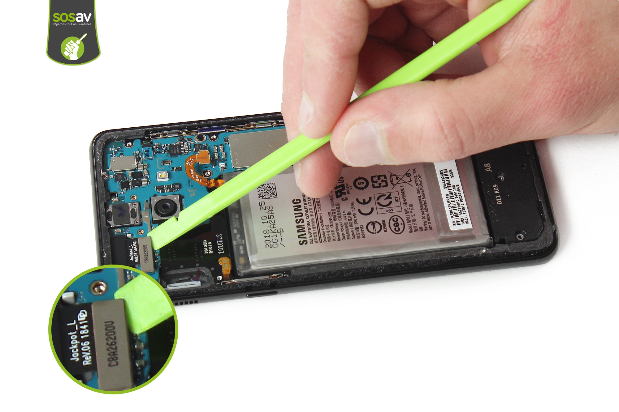

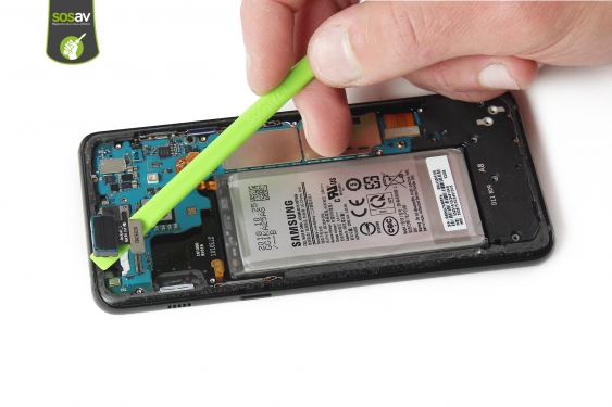

Déconnectez la batterie à l'aide de la spatule en nylon.Il s'agit d'une mesure de précaution pour éviter les courts-circuits par la suite.

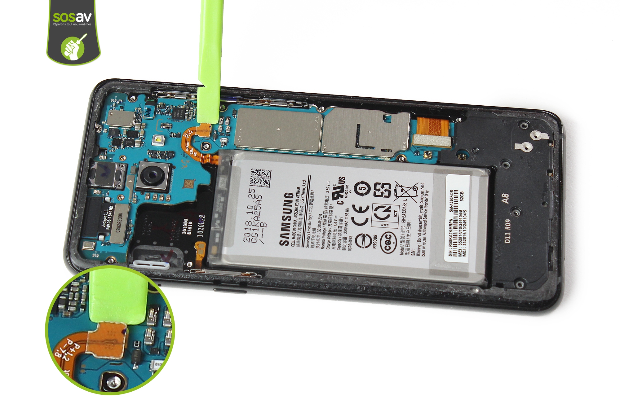

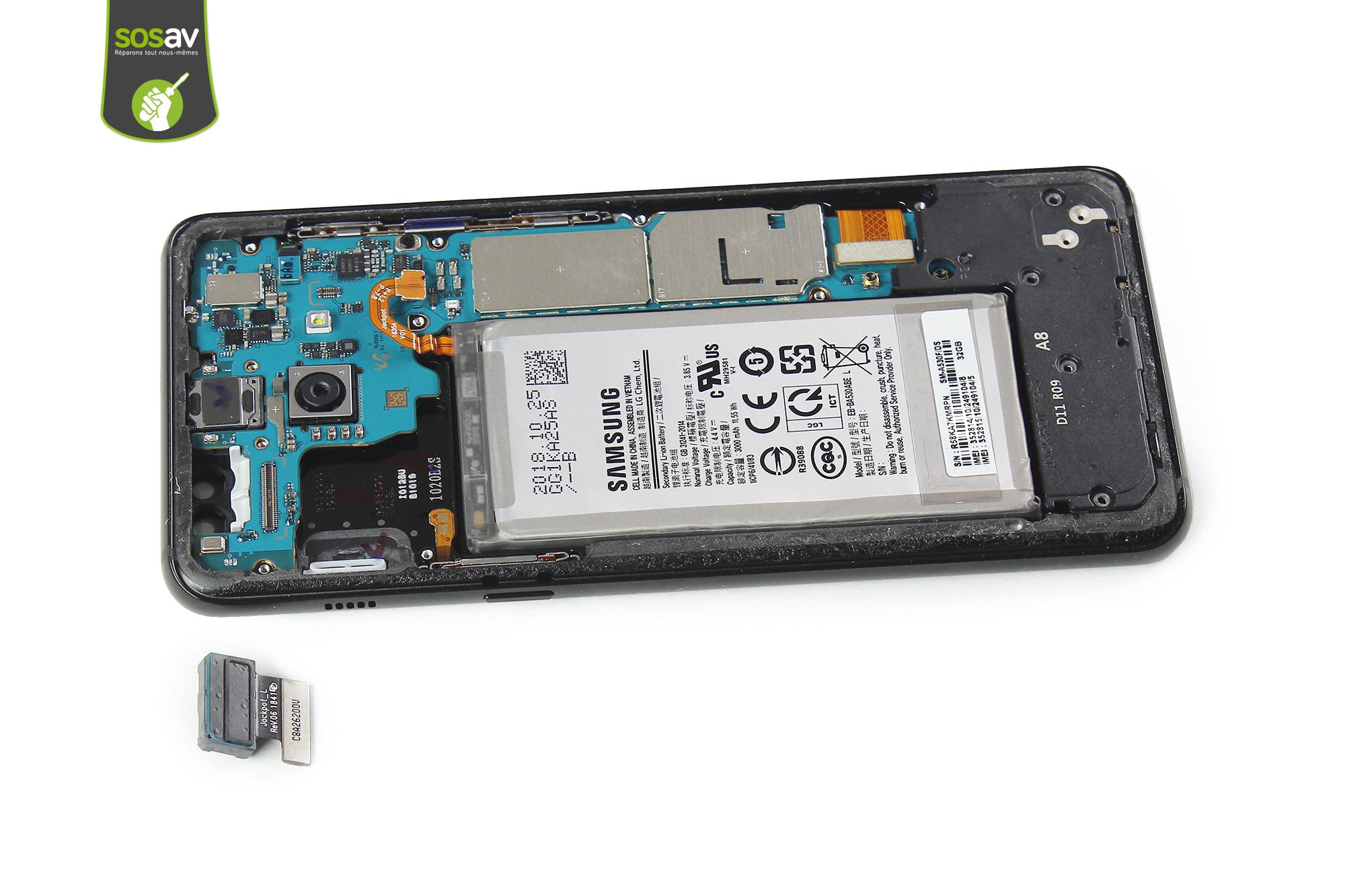

Conservez la spatule en nylon pour déconnecter la caméra avant.Puis retirez-la.
Votre caméra avant est à présent démontée.En cas de selfies flous, remplacez-la par une caméra neuve.
