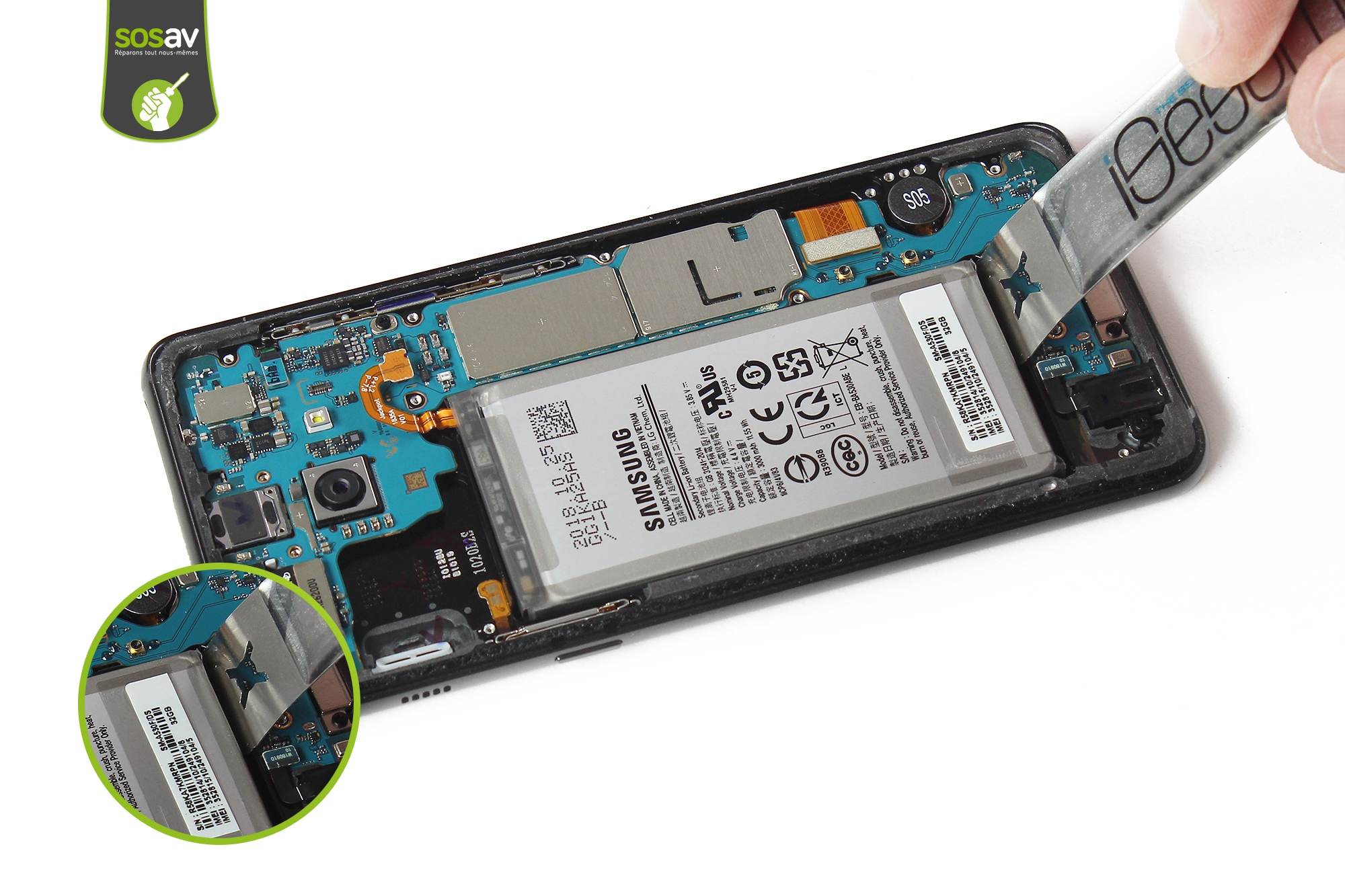

Déconnectez la batterie à l'aide de la spatule en nylon.
Toujours avec la spatule en nylon, soulevez délicatement le haut-parleur externe et sortez-le de son emplacement.
Votre haut-parleur externe Galaxy A8 (2018) est désormais démonté.

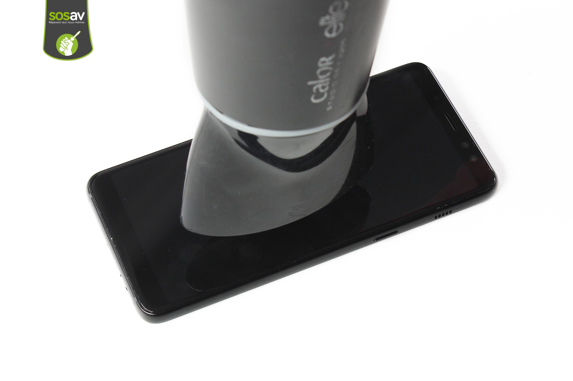

Chauffez quelques secondes la face avant du Galaxy A8 (2018) pour ramollir la colle qui maintient la batterie.Attention à ne pas trop chauffer le centre du LCD au risque de l'endommager.

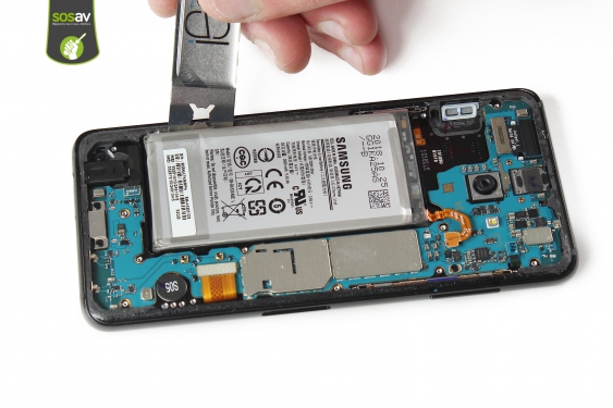

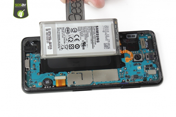

Faites légèrement levier sur le bas de la batterie pour commencer à la décoller avec la spatule iSesamo.Puis soulevez-la délicatement par le côté.Si une résistance se fait sentir, chauffez de nouveau quelques secondes l'écran.Ne chauffez jamais directement la batterie. Et faites attention à ne pas la plier ni la percer.

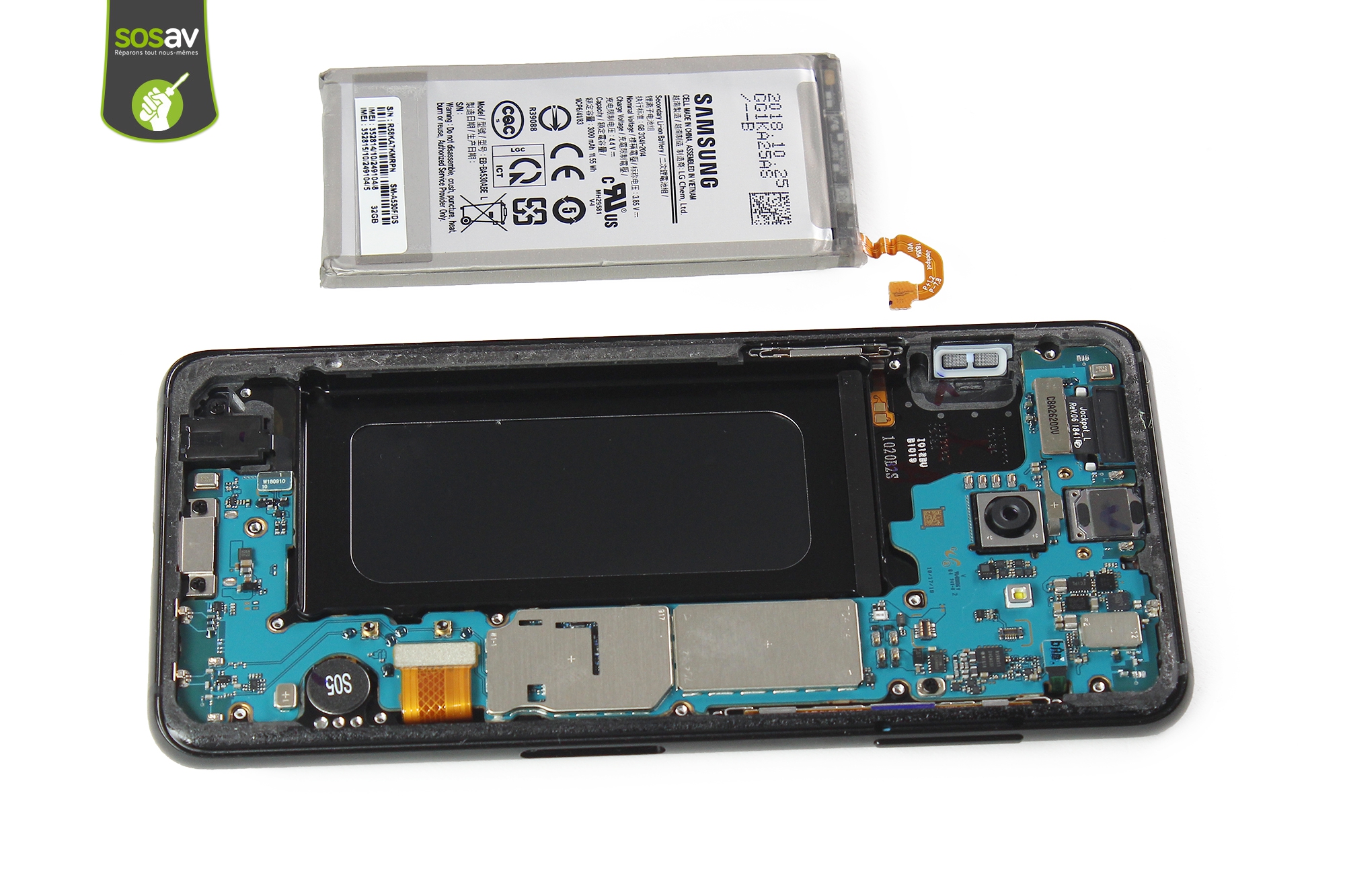

Votre batterie Galaxy A8 (2018) est désormais déposée.En cas de problème de charge ou d'autonomie, remplacez-la par une batterie neuve.
Pour remonter votre Galaxy A8 (2018) suivez ce guide en sens inverse.
