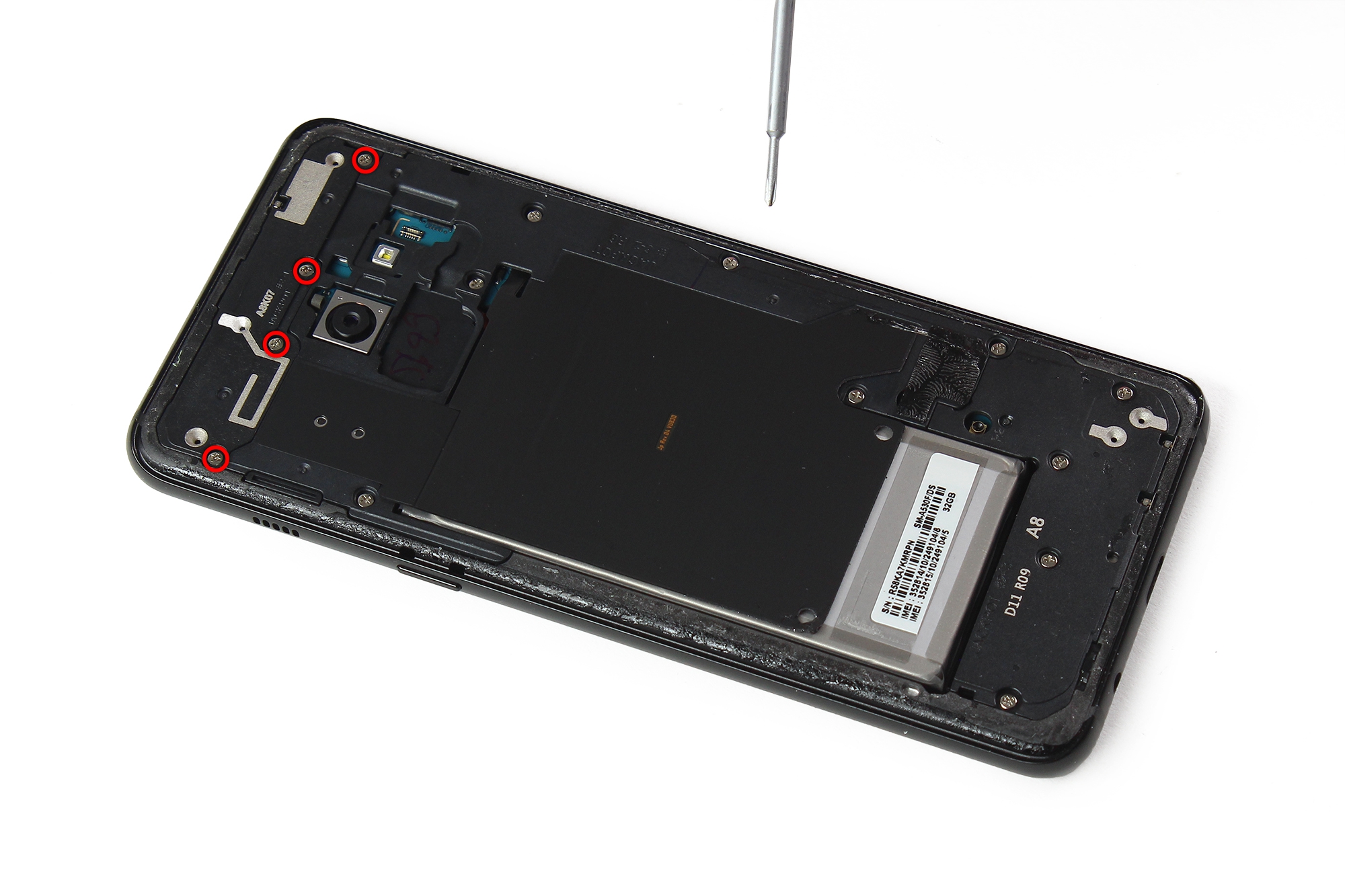

Munissez-vous du tournevis cruciforme pour dévisser les 4 vis entourées en rouge.
Faites délicatement levier avec la spatule iSesamo sous l'antenne supérieure afin de la soulever.Puis retirez-la.
Votre antenne supérieure Galaxy A8 (2018) est démontée.En cas de problèmes de réception, remplacez-la par une antenne neuve.
