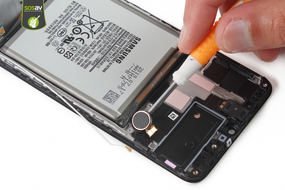

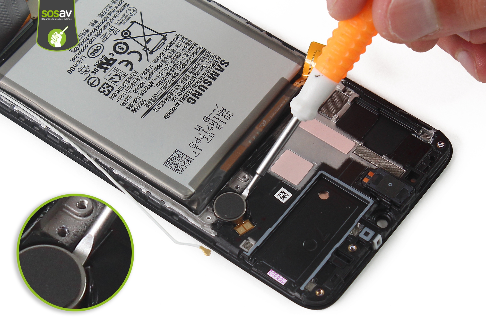

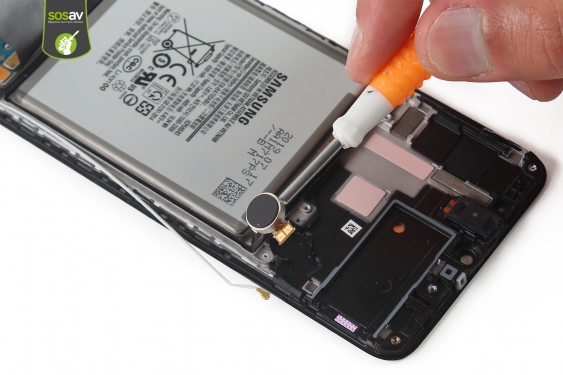

Servez-vous du tournevis plat pour déloger et extraire le vibreur.La spatule iSesamo est trop large pour être utilisée ici !

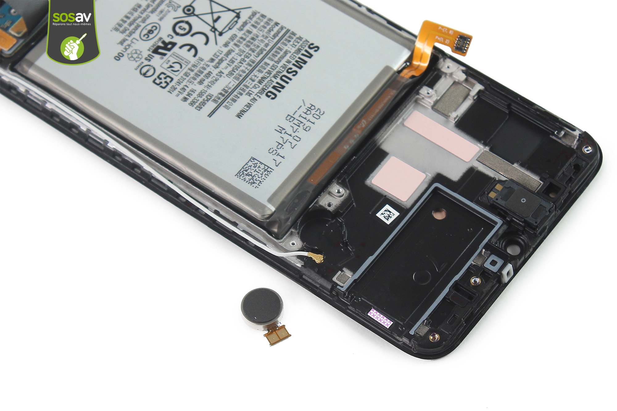

Votre vibreur Galaxy A70 est déposé.En cas d'absence de vibration, remplacez-le par un vibreur neuf grâce à ce tuto gratuit !
Pour remonter votre Galaxy A70 suivez ce guide en sens inverse.
