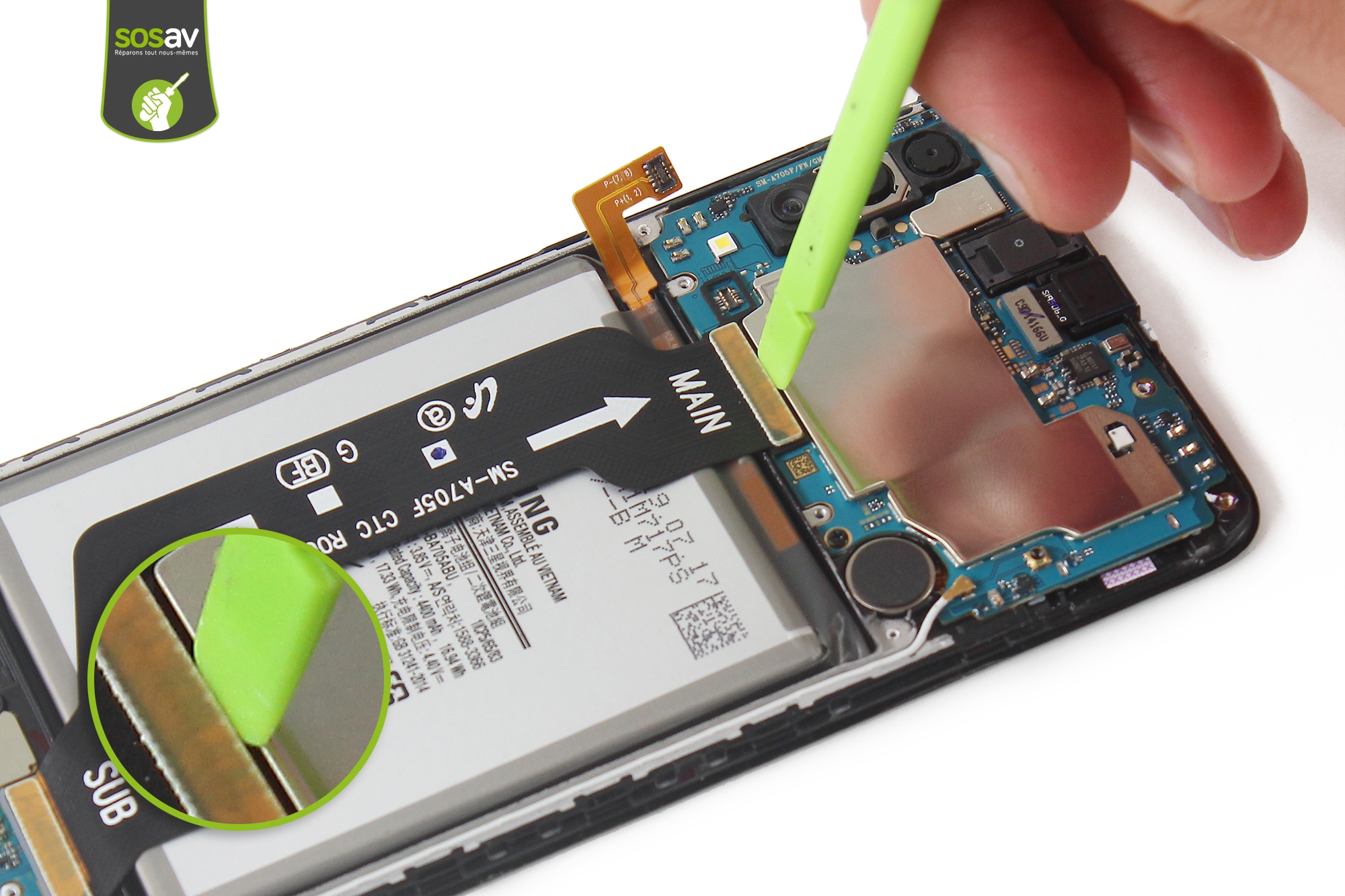

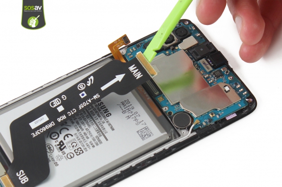

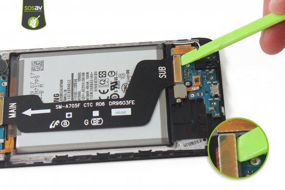

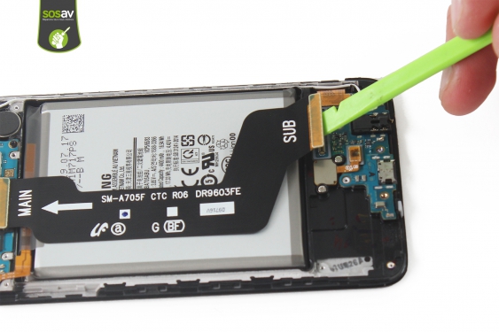

Gardez la spatule en main pour débrancher la nappe de liaison côté carte mère.Puis déverrouillez-la également côté connecteur de charge.

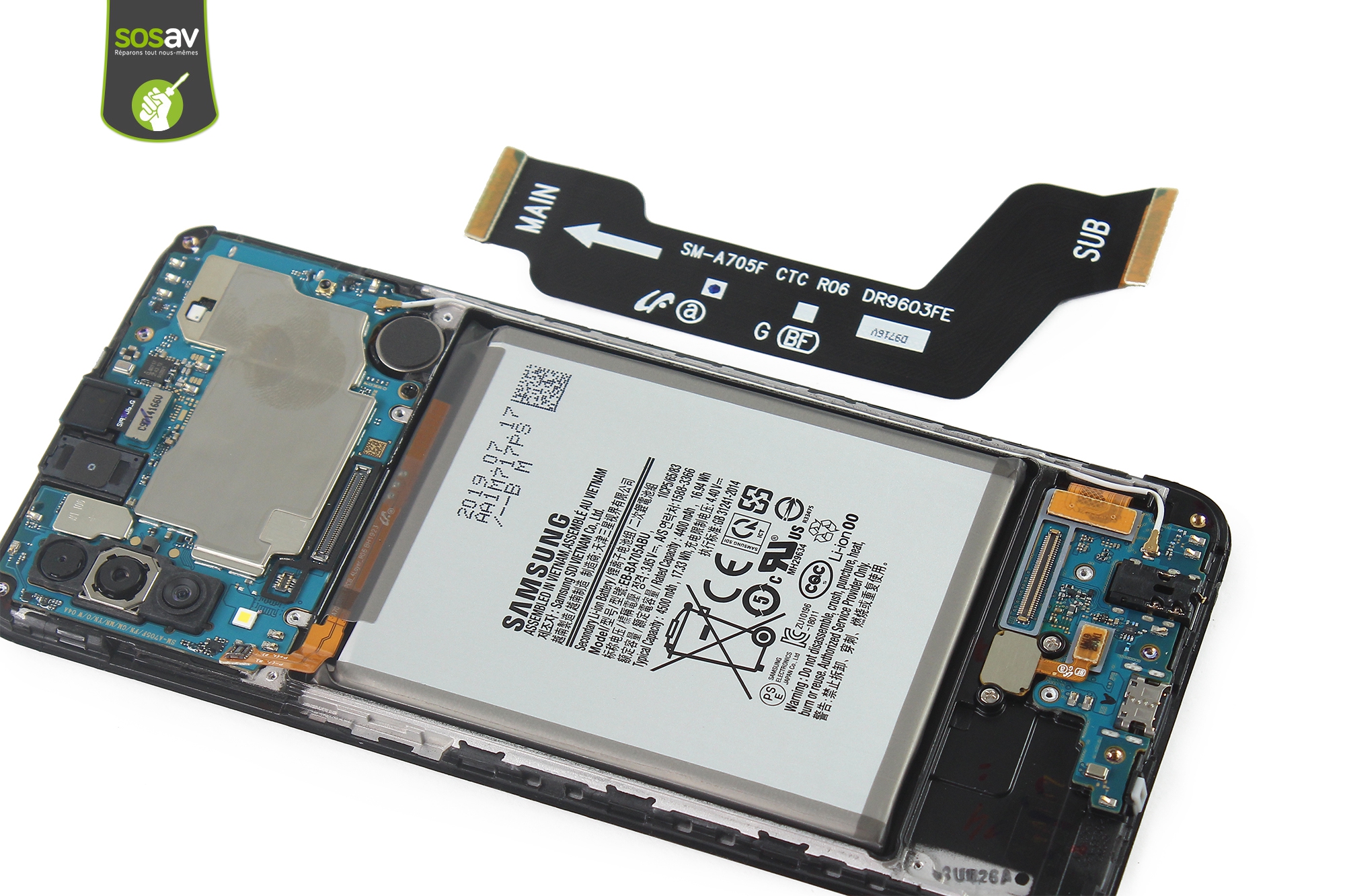

La nappe de liaison Galaxy A70 est déposée.En cas de nappe déchirée ou de problème de charge, remplacez-la par une neuve en suivant les étapes de ce tuto gratuit :)
