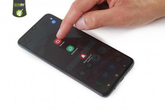

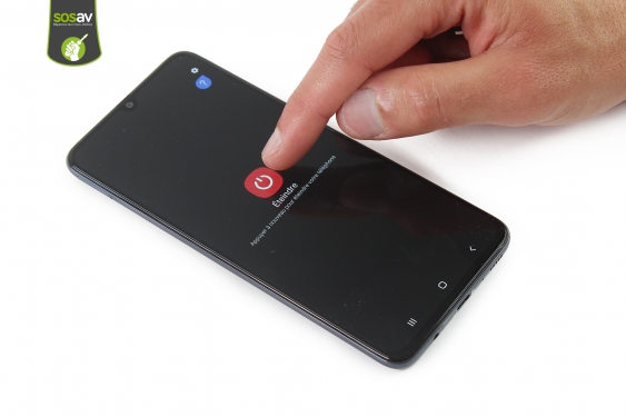

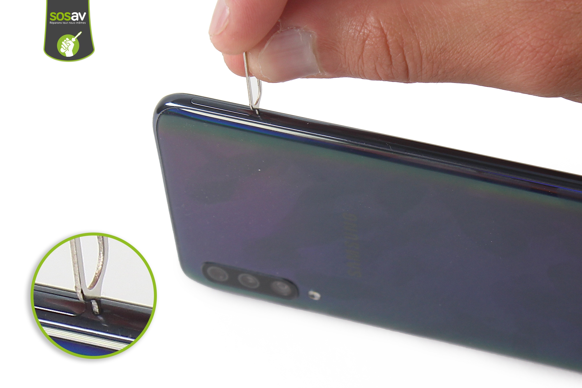

Avant de remplacer le haut-parleur interne Galaxy A70, vous devez éteindre le smartphone pour des raisons de sécurité évidentes.Pour cela, restez appuyé sur le bouton On/Off situé sur la tranche droite.Puis validez l'extinction par "Eteindre".

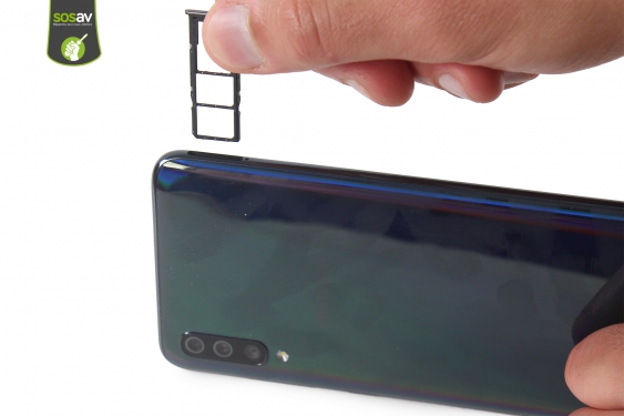

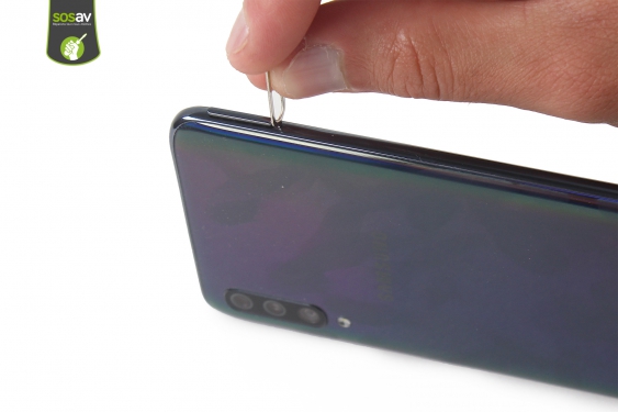

Insérez l'extracteur SIM (qui se trouve dans la boîte de votre téléphone ou dans notre kit outils si besoin) dans le petit trou du tiroir SIM situé sur la tranche gauche..En exerçant une petite pression, vous sentirez le tiroir SIM s'éjecter de lui-même.

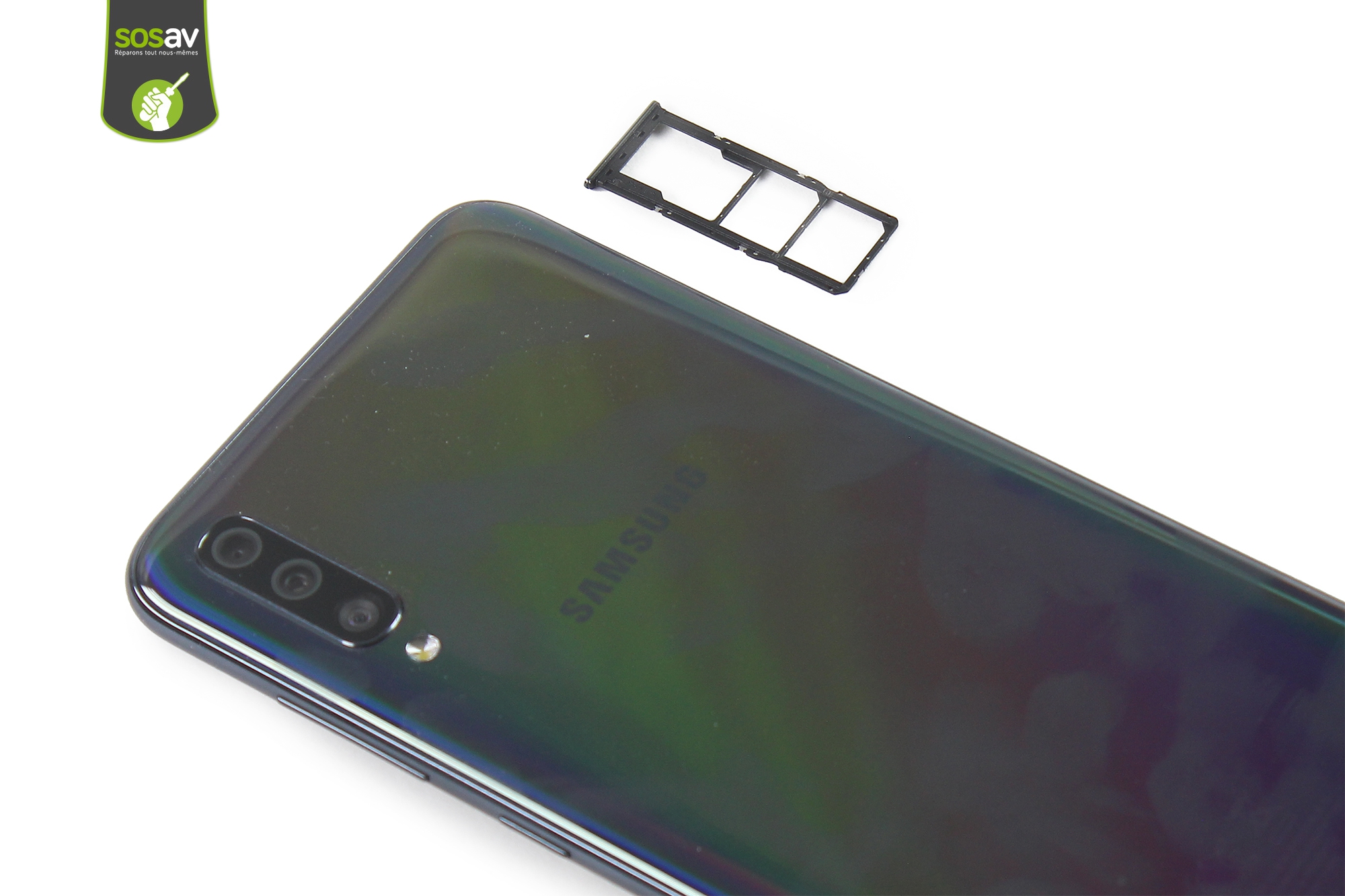

Le tiroir SIM & SD est déposé.

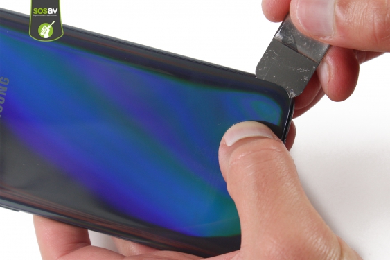

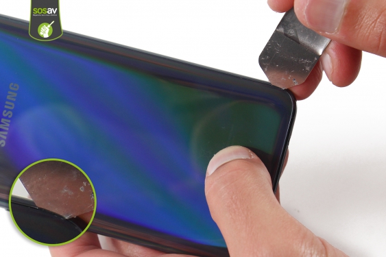

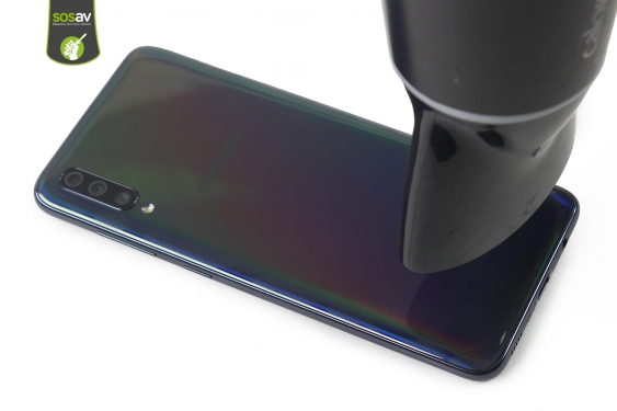

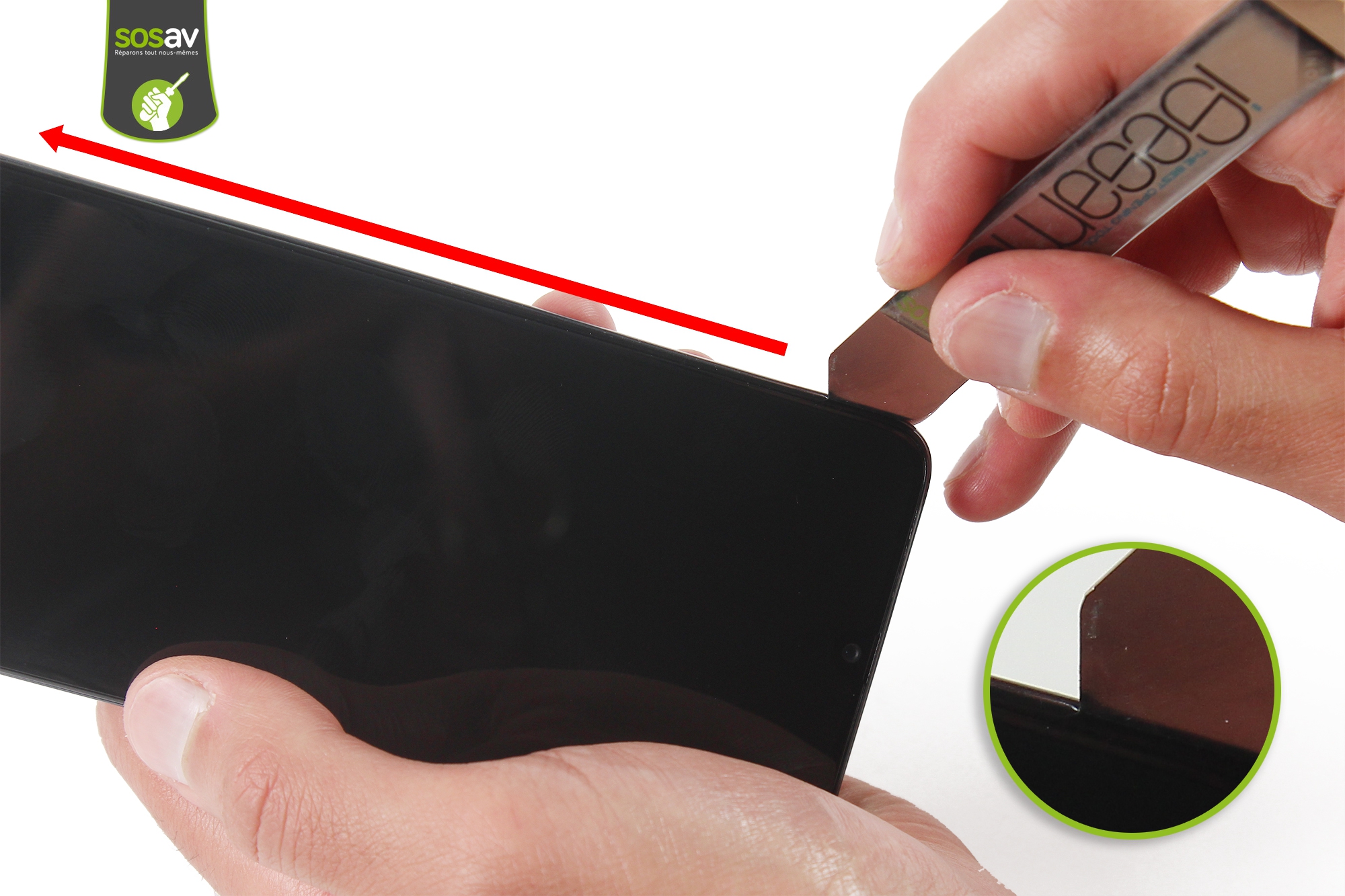

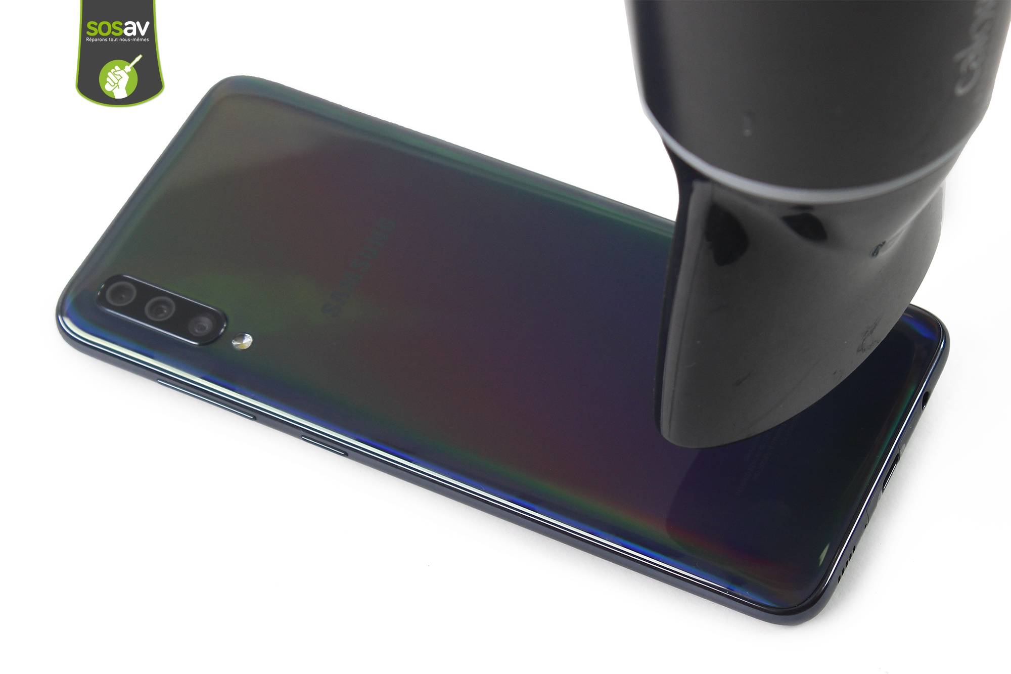

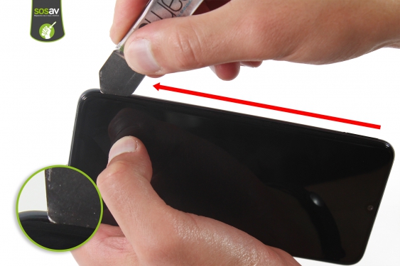

Faites un détour par la salle de bain afin de récupérer un outil inattendu : le sèche-cheveux.Chauffez 1 à 2 minutes la face arrière afin de ramollir la colle qui la maintient.Puis insérez délicatement une spatule iSesamo pour créer une légère ouverture dans le coin inférieur droit.Si une résistance se fait sentir, n'hésitez pas à chauffer de nouveau pour ne pas briser la vitre.

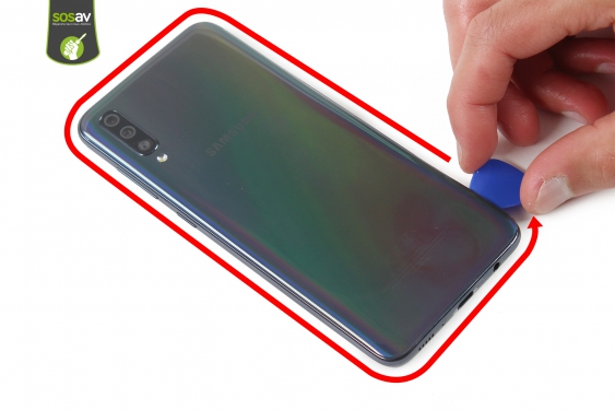

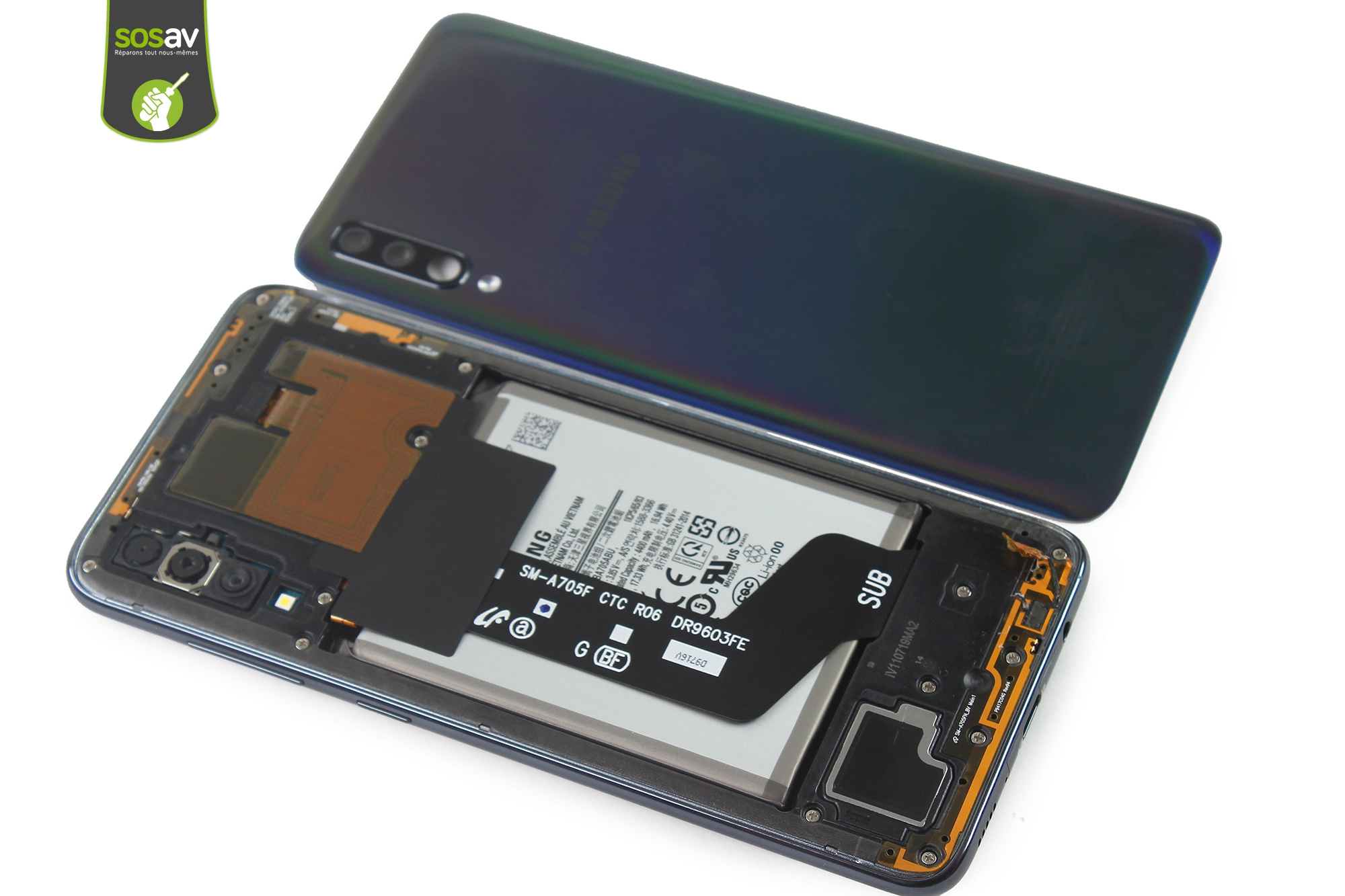

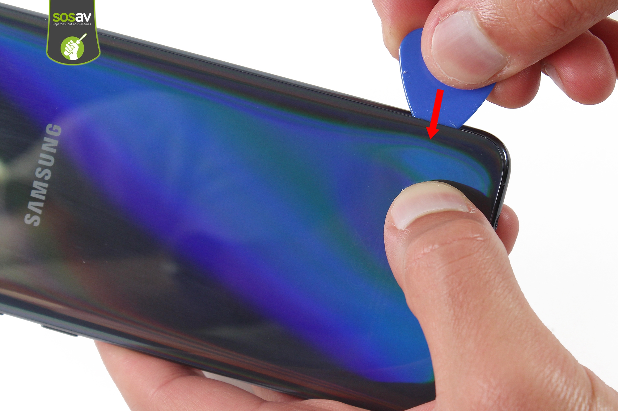

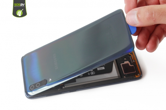

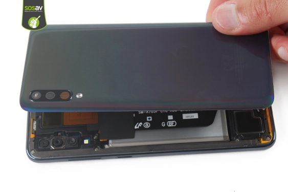

Prenez le relais avec un médiator (présent dans notre kit outils), plus doux pour éviter les rayures.Faites-le délicatement glisser sur tout le pourtour.Vous pouvez ôter la face arrière désormais décollée.
La face arrière est retirée.

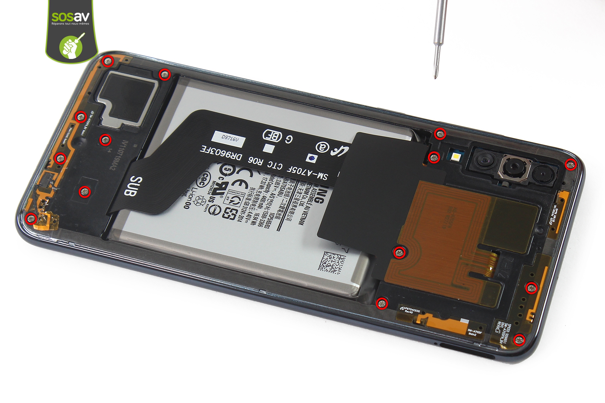

Dévissez les 14 vis entourées en rouge à l'aide du tournevis cruciforme.

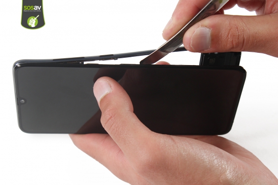

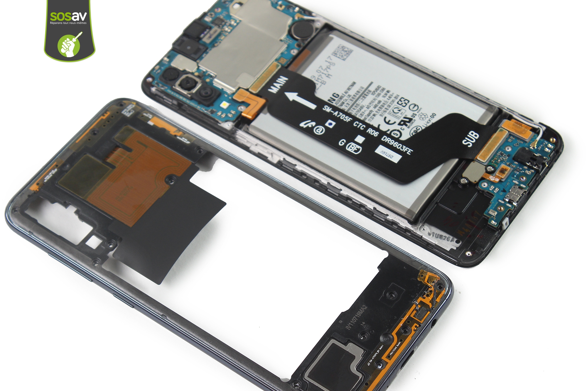

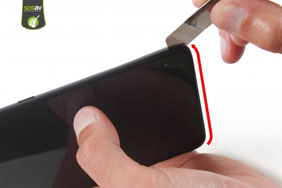

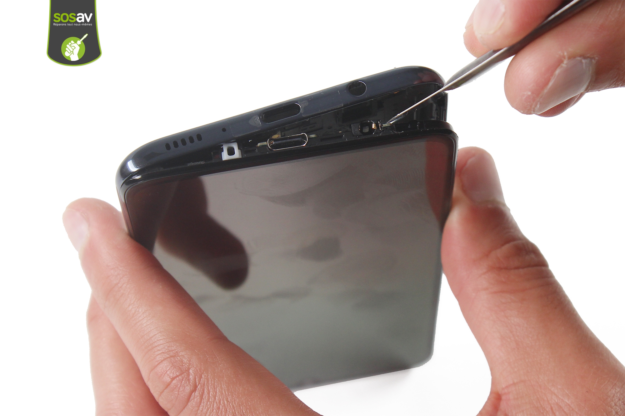

Faites glisser la spatule iSesamo sur chaque côté, comme indiqué sur les photos, pour déclipser le châssis du reste du téléphone.

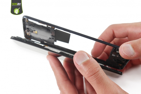

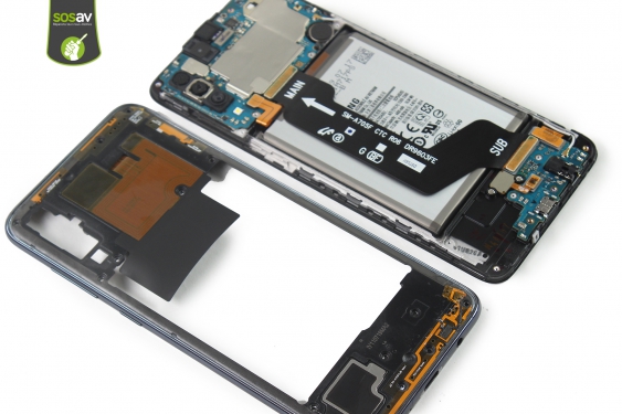

Puis faites levier afin de commencer à séparer le châssis du téléphone.Vous pouvez à présent retirer le châssis.
Le châssis interne est démonté.

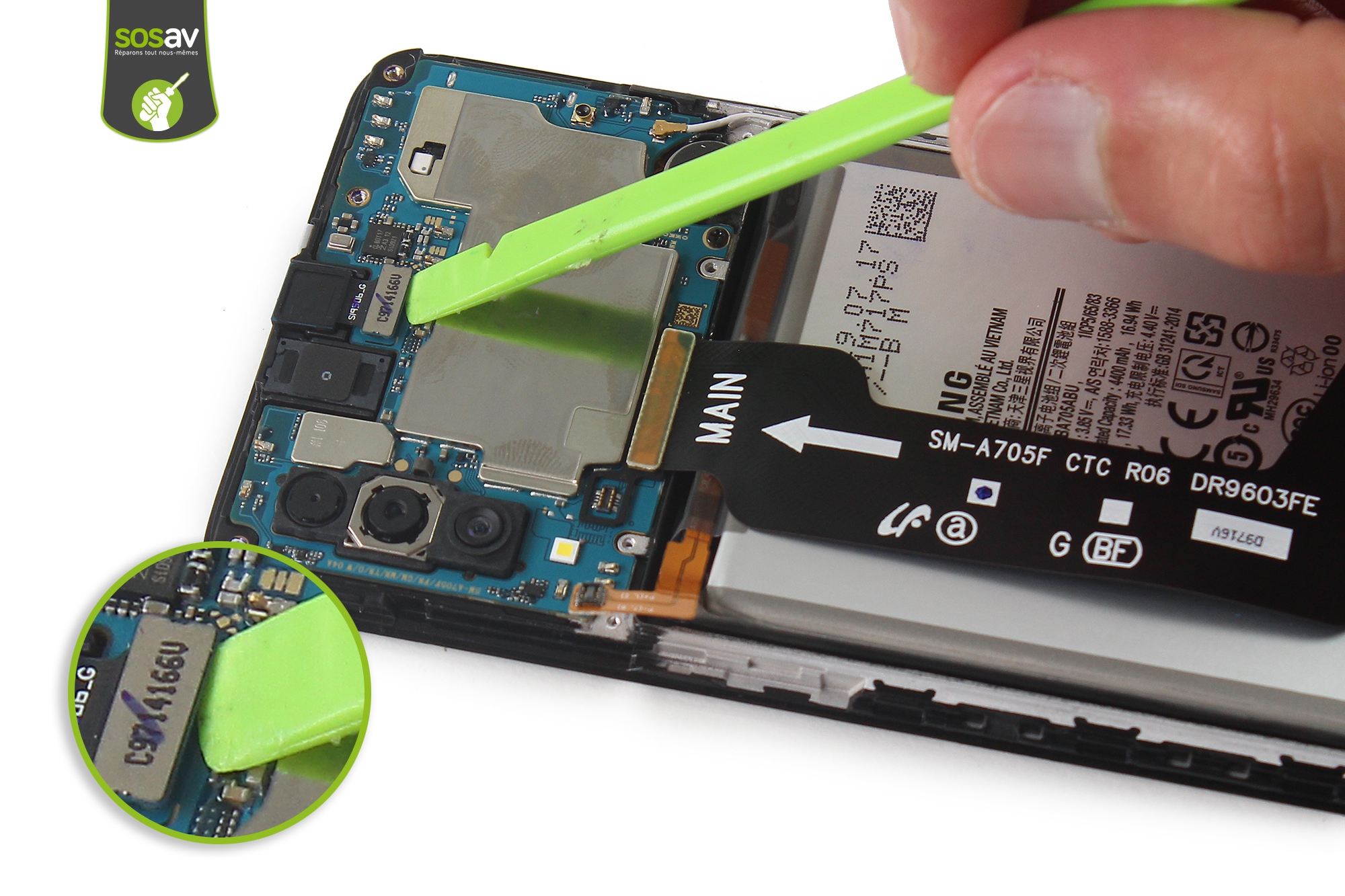

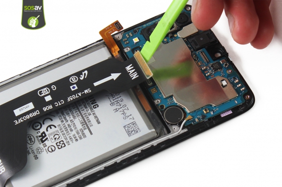

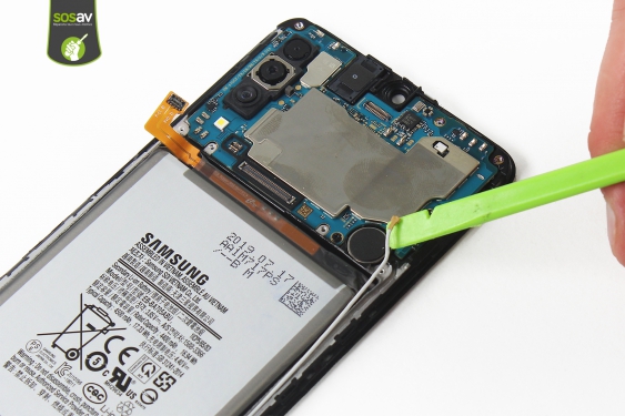

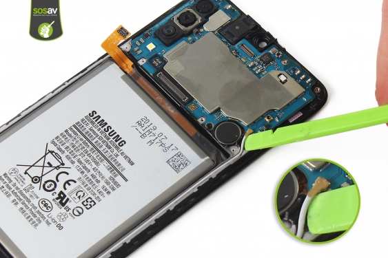

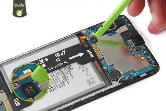

Utilisez la spatule en nylon pour déconnecter la batterie.

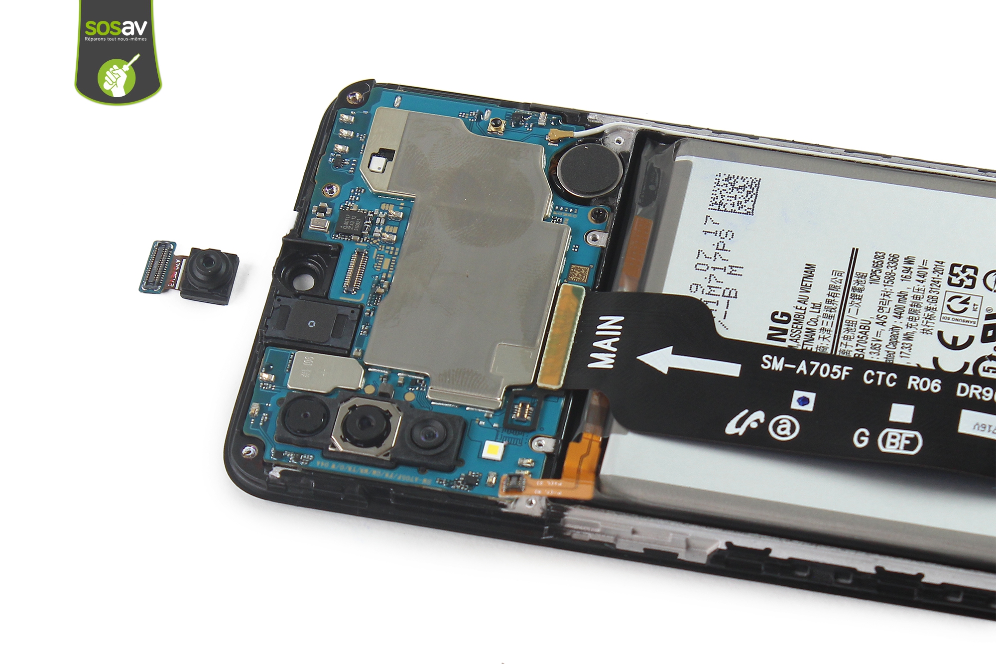

Poursuivez en débranchant la caméra avant avec la spatule en nylon.Vous pouvez désormais l'extraire.
Votre caméra avant est déposée.

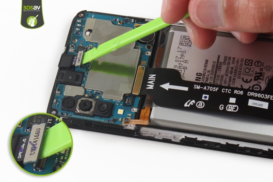

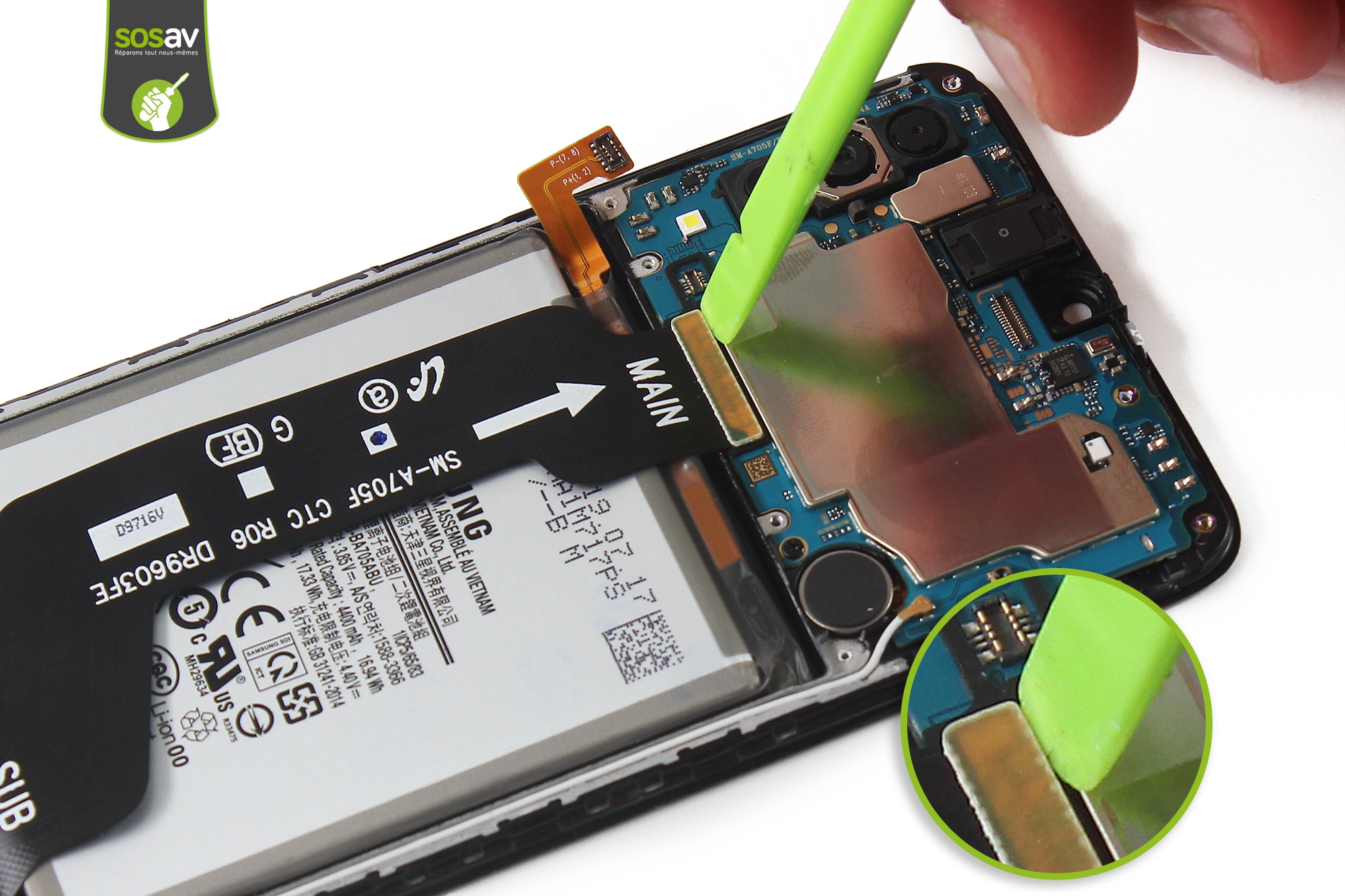

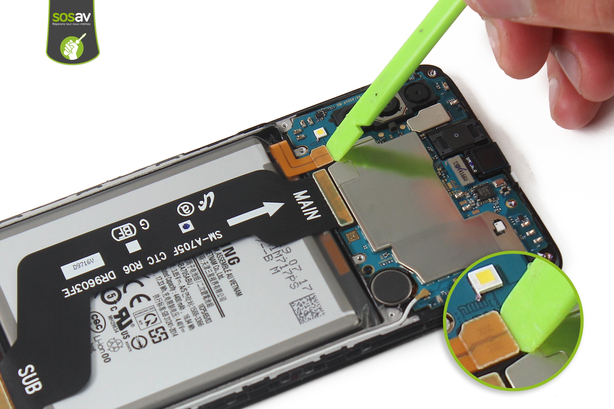

Déconnectez ensuite la nappe de liaison de la carte mère.Puis débranchez également le câble d'interconnexion.

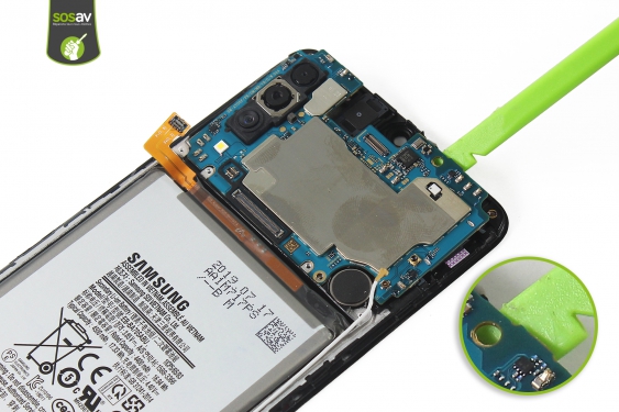

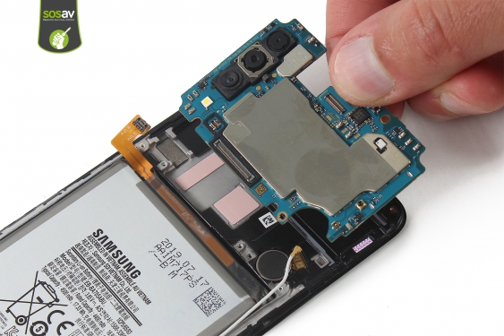

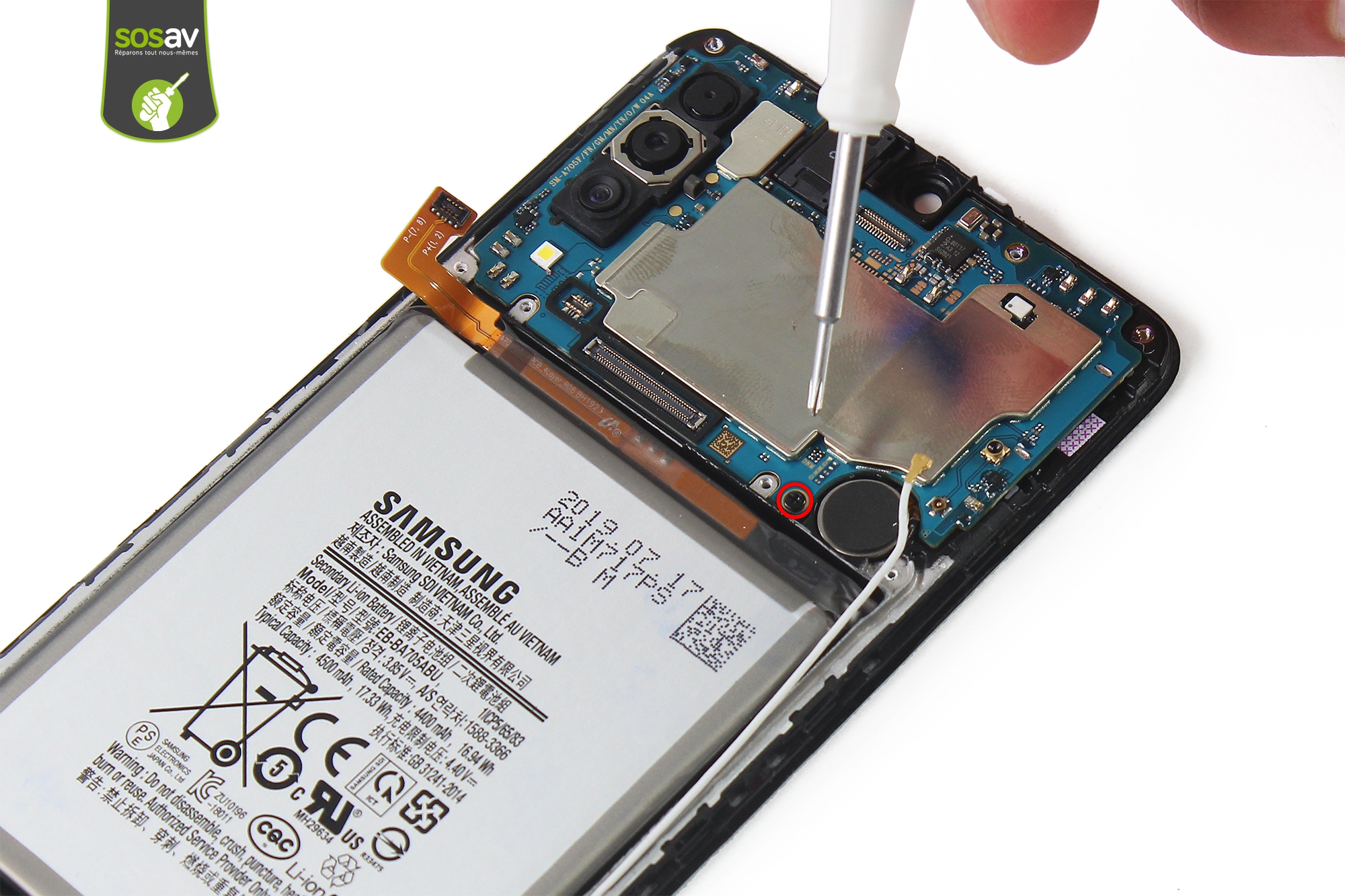

Réutilisez le tournevis cruciforme pour dévisser la vis entourée en rouge. (Photo 1)Faites levier avec la spatule en nylon pour soulever la carte mère afin de l'extraire.

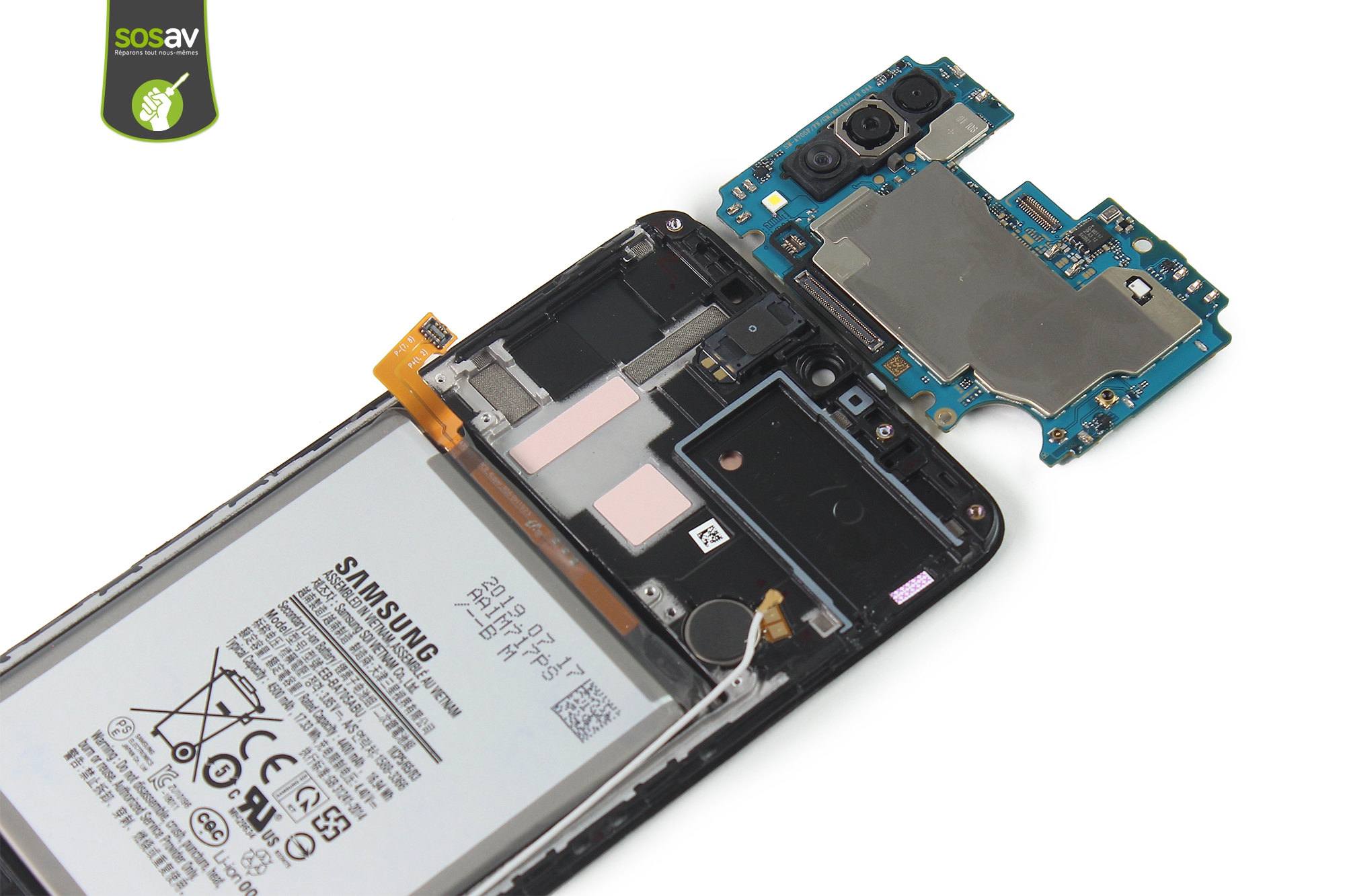

La carte mère Galaxy A70 est partiellement démontée.

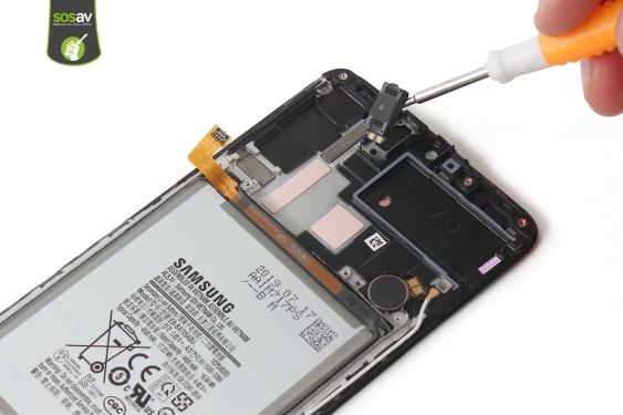

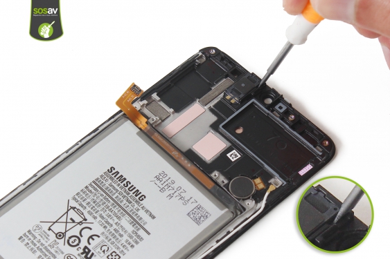

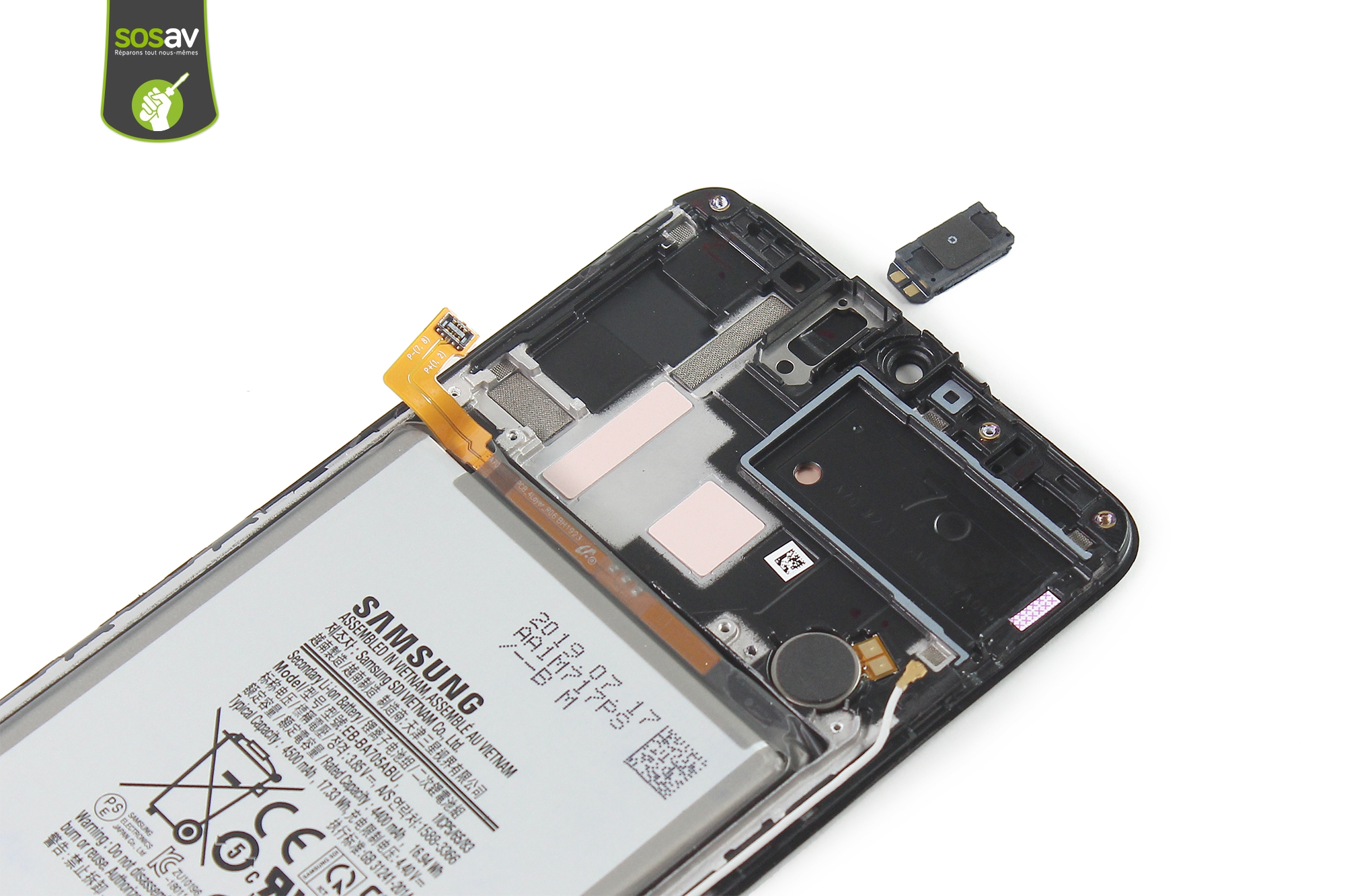

Servez-vous du tournevis plat pour déloger et extraire le haut-parleur interne.La spatule iSesamo est trop large pour être utilisée ici !
Votre haut-parleur interne Galaxy A70 est déposé.Si vous rencontrez des soucis en passant des appels, vous savez maintenant comment les résoudre grâce à ce tuto gratuit !
