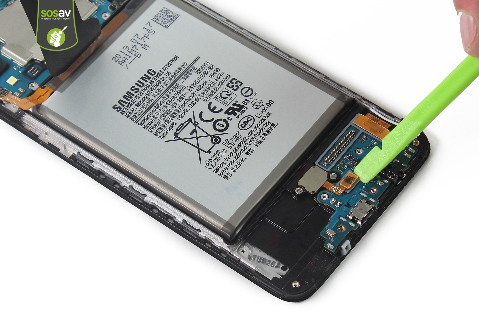

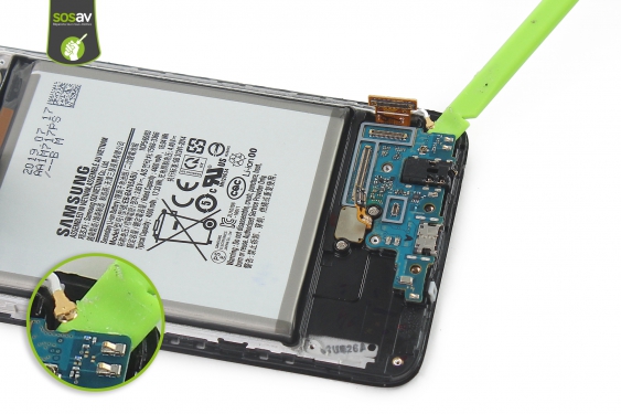

Utilisez la spatule en nylon pour déconnecter la batterie.Cela permet d'éviter les éventuels courts-circuits lors de la réparation Galaxy A70.

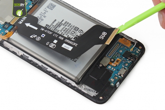

Gardez la spatule en main pour débrancher la nappe de liaison côté connecteur de charge.Puis repliez-la pour ne pas gêner le reste de l'intervention.

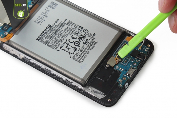

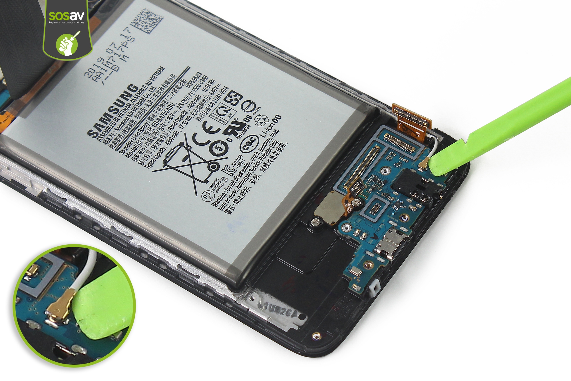

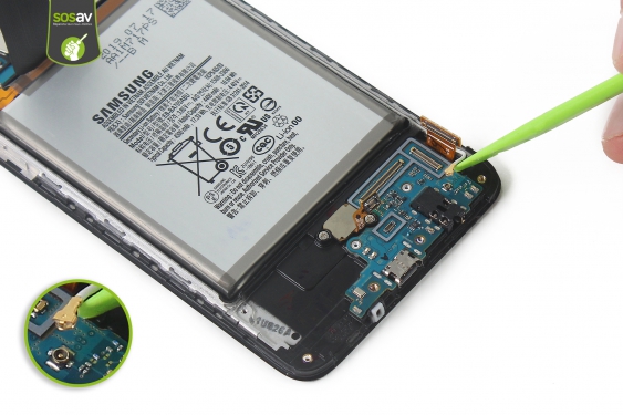

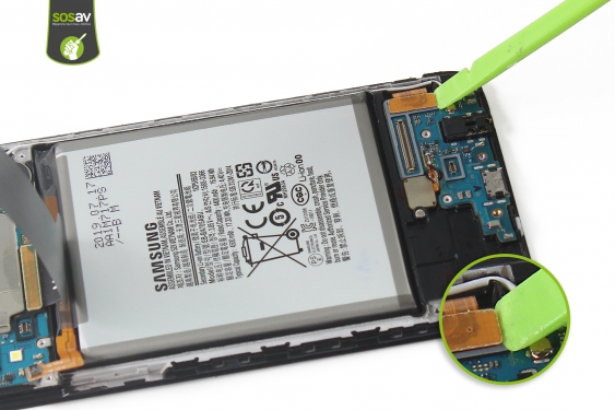

Poursuivez en déconnectant le capteur d'empreinte, toujours avec la spatule en nylon.Puis déconnectez la nappe de l'écran.

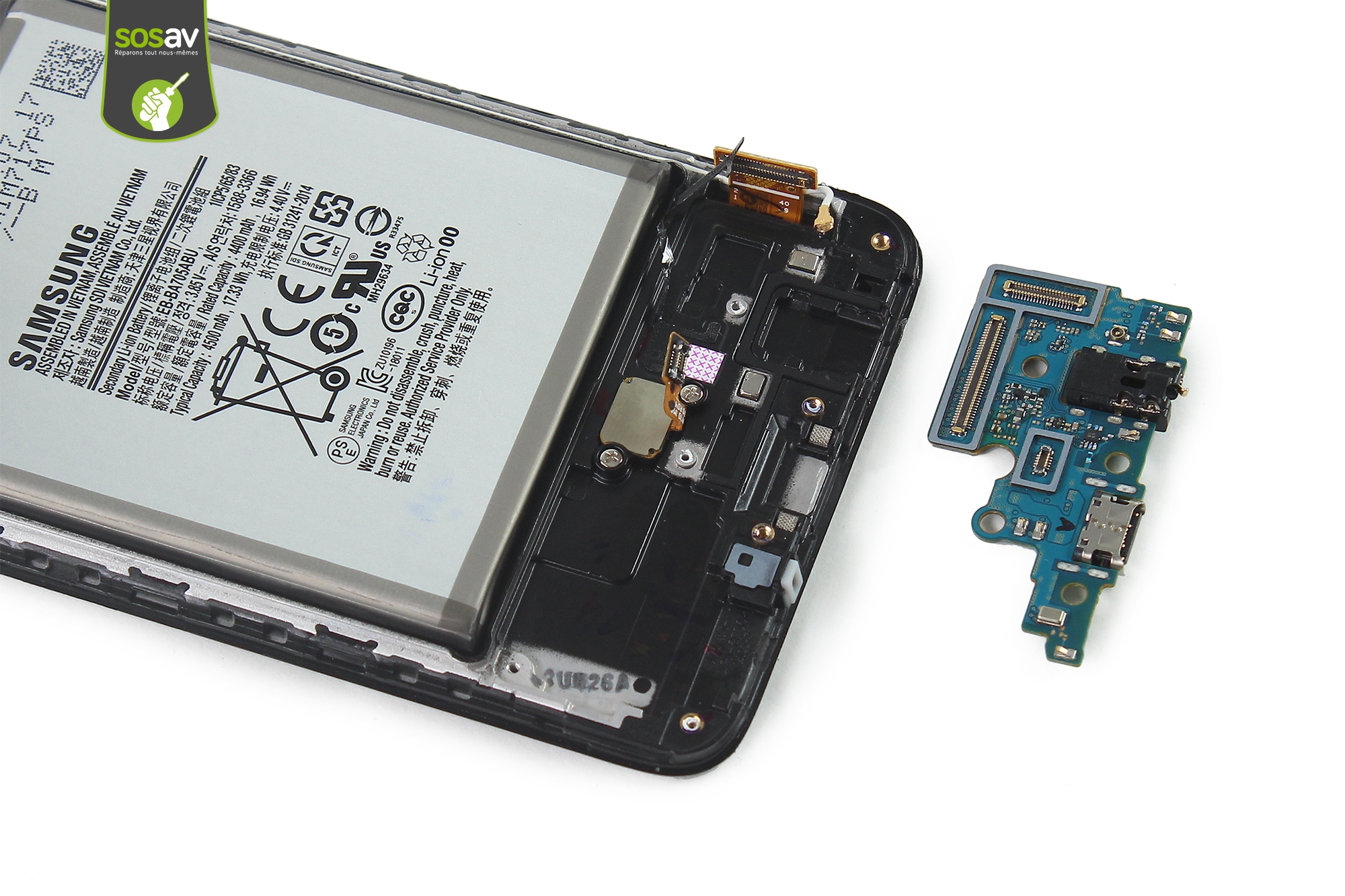

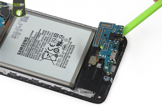

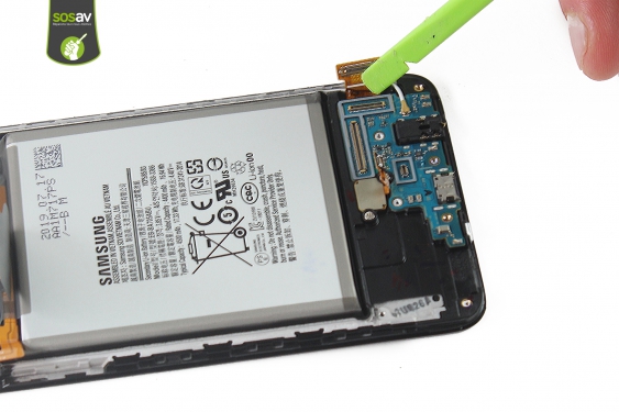

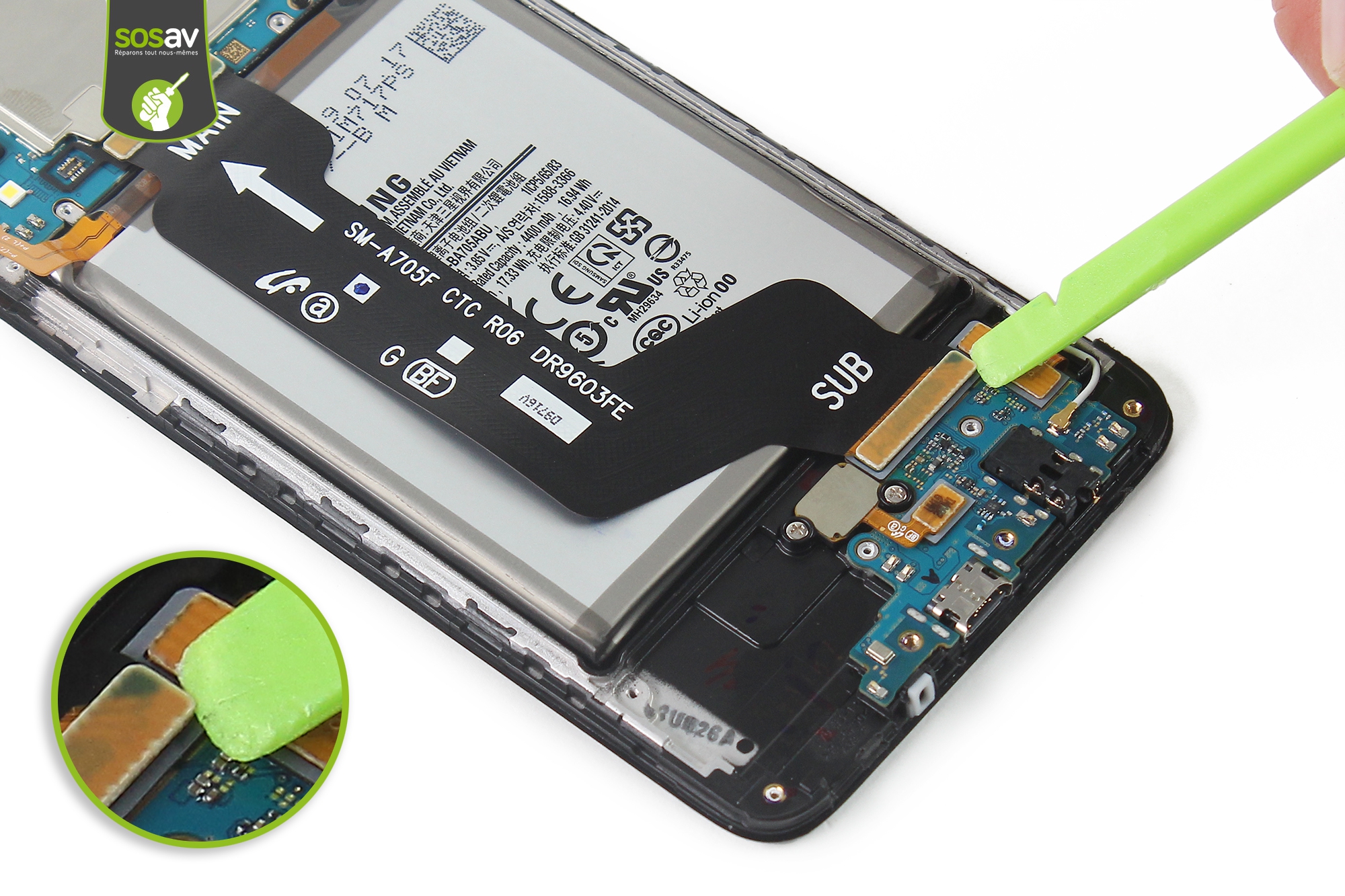

Terminez par débrancher le câble d'interconnexion.Vous pouvez soulever le connecteur de charge à l'aide de la spatule en nylon.
Votre connecteur de charge Galaxy A70 est déposé.En cas de problème de charge, remplacez-le par un connecteur de charge neuf grâce à ce tuto gratuit !
