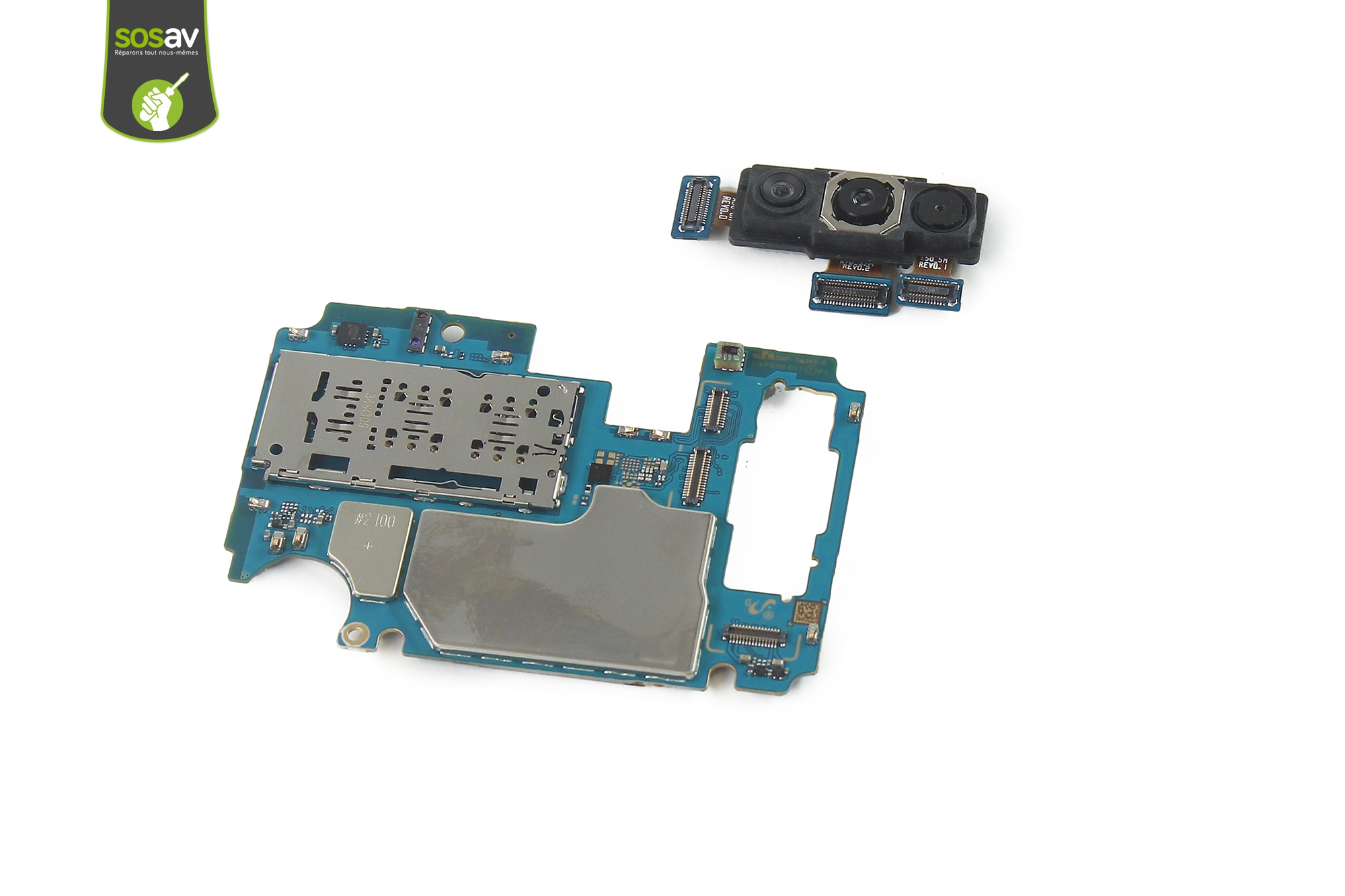

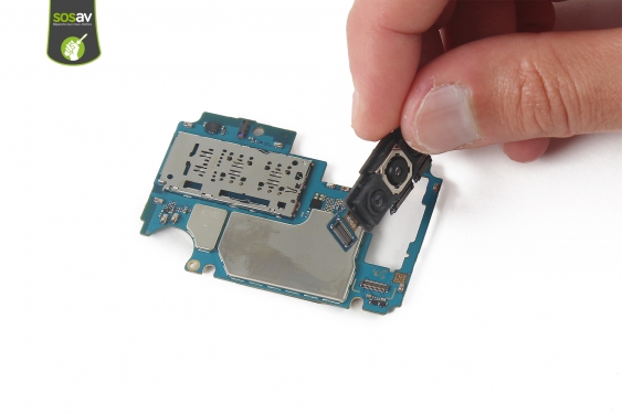

Toujours avec la spatule en nylon, déverrouillez tour à tour les 3 connecteurs de la caméra arrière.Vous pouvez ensuite désassembler la caméra de la carte mère.
La carte mère et la caméra arrière Galaxy A70 sont maintenant déposées.En cas de problème de photos, remplacez la caméra arrière et si besoin, optez pour une carte mère reconditionnée.
