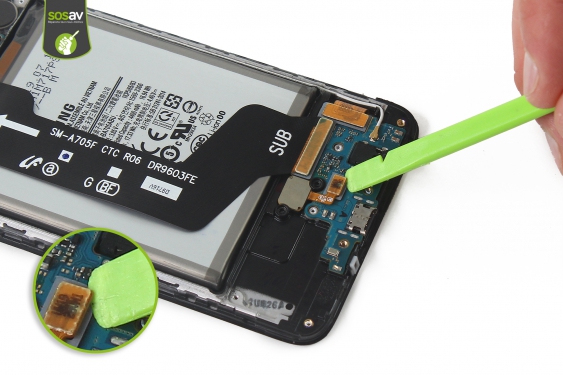

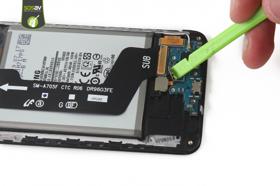

Utilisez la spatule en nylon pour déconnecter la batterie.Cela permet d'éviter les éventuels courts-circuits lors de la réparation Galaxy A70.

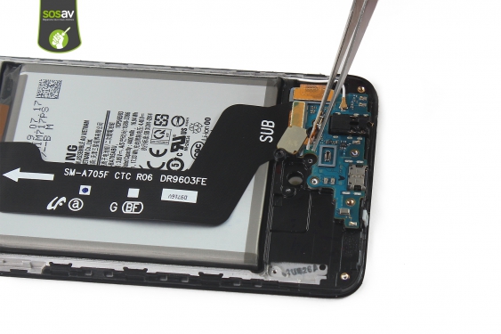

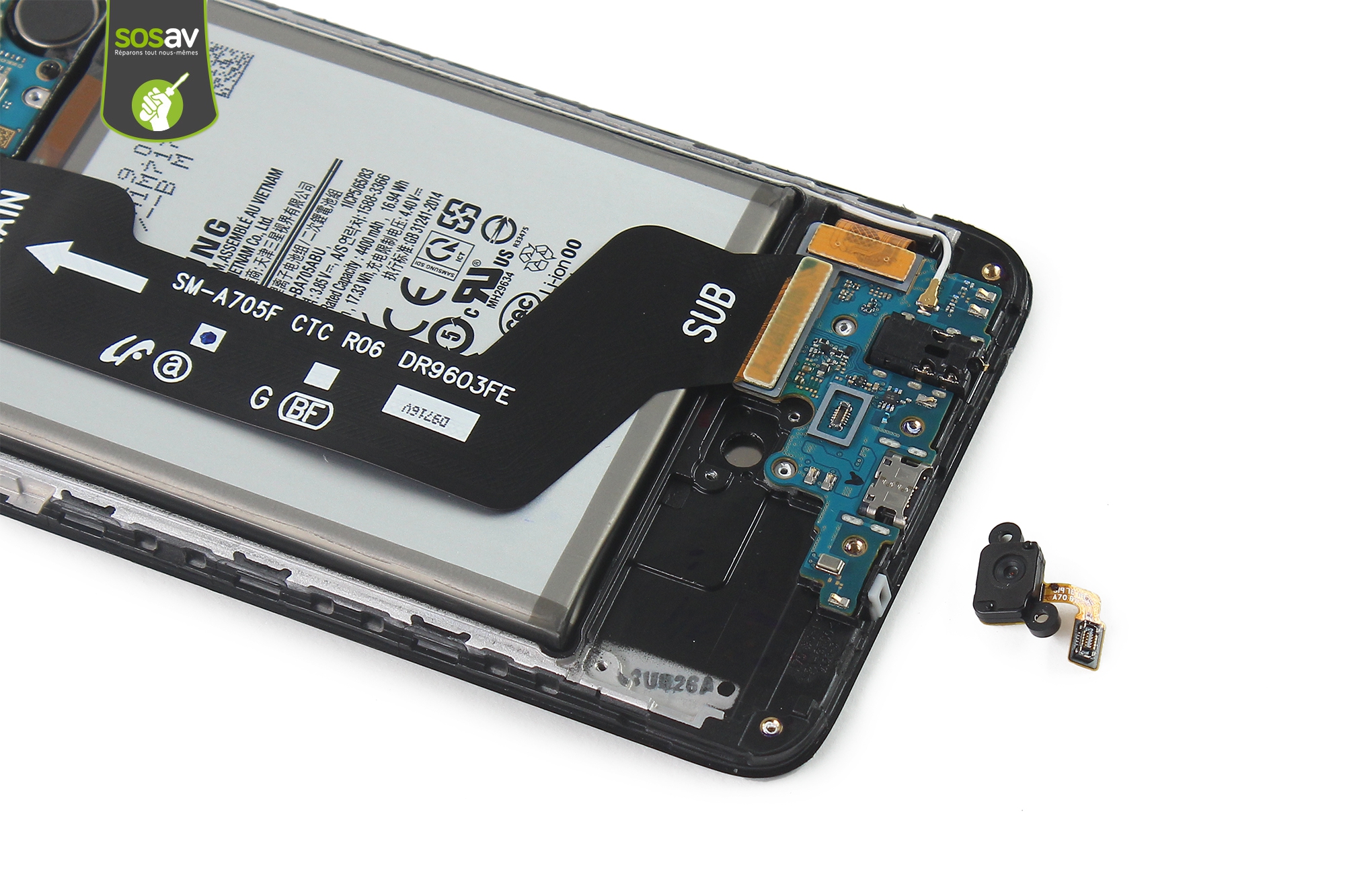

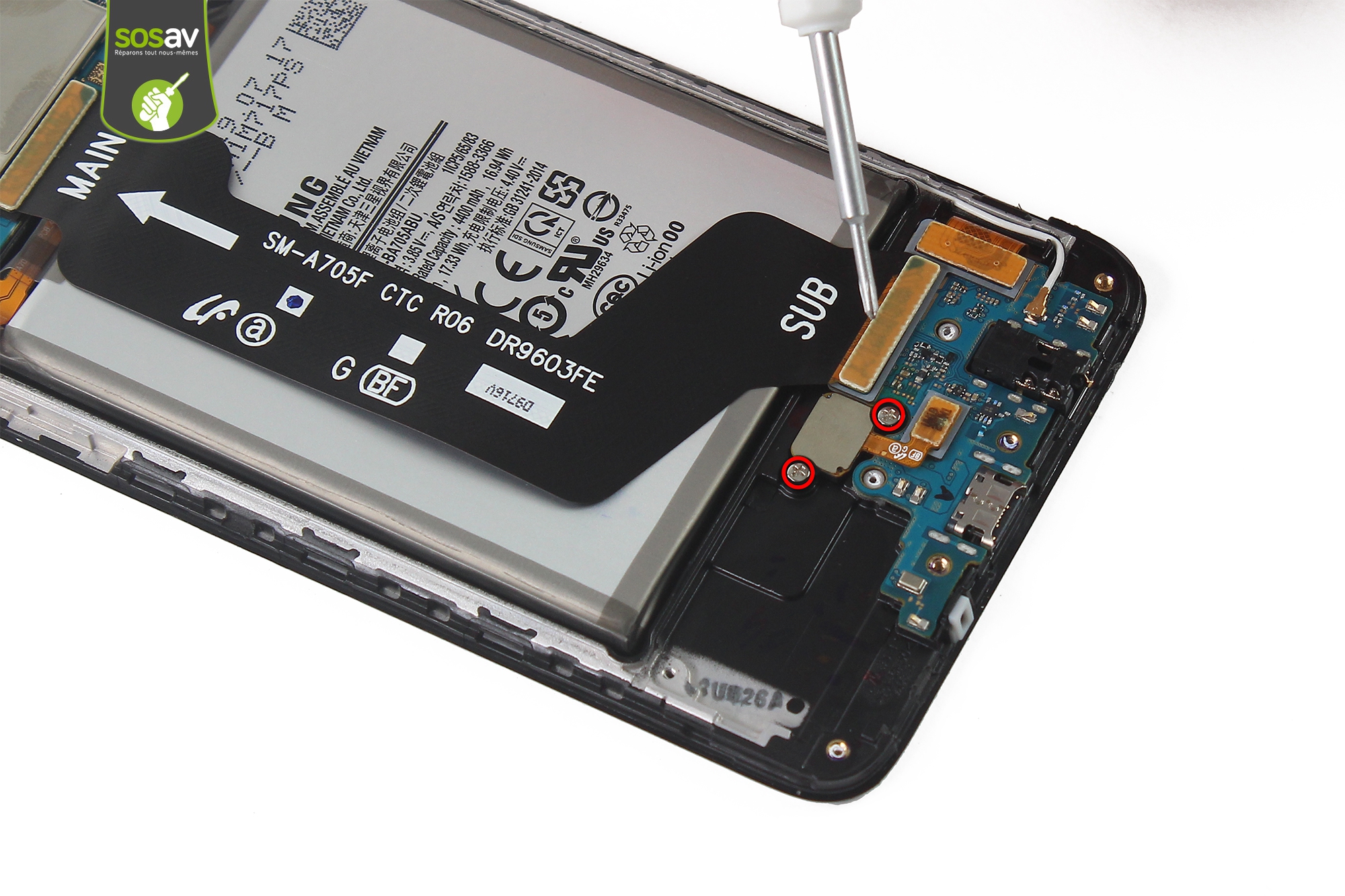

Réutilisez le tournevis cruciforme pour dévisser les 2 vis entourées en rouge. (Photo 1)Puis déconnectez le capteur d'empreinte avec la spatule en nylon. Vous pouvez désormais l'extraire en toute sécurité à l'aide de la pince.
Votre capteur d'empreinte Galaxy A70 est déposé.En cas de problème de reconnaissance d'empreinte, n'hésitez pas à la remplacer en suivant ce guide gratuit :)
