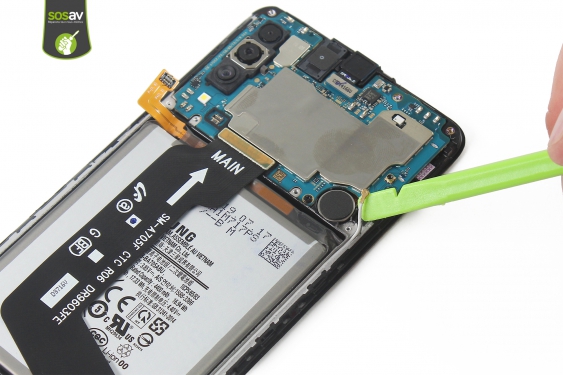

Utilisez la spatule en nylon pour déconnecter la batterie.Cela permet d'éviter les éventuels courts-circuits lors de la réparation Galaxy A70.

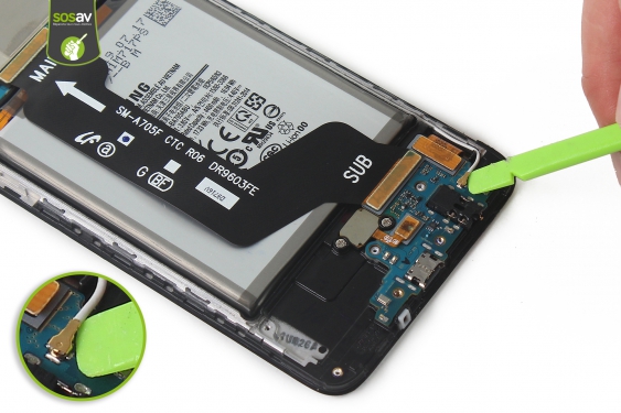

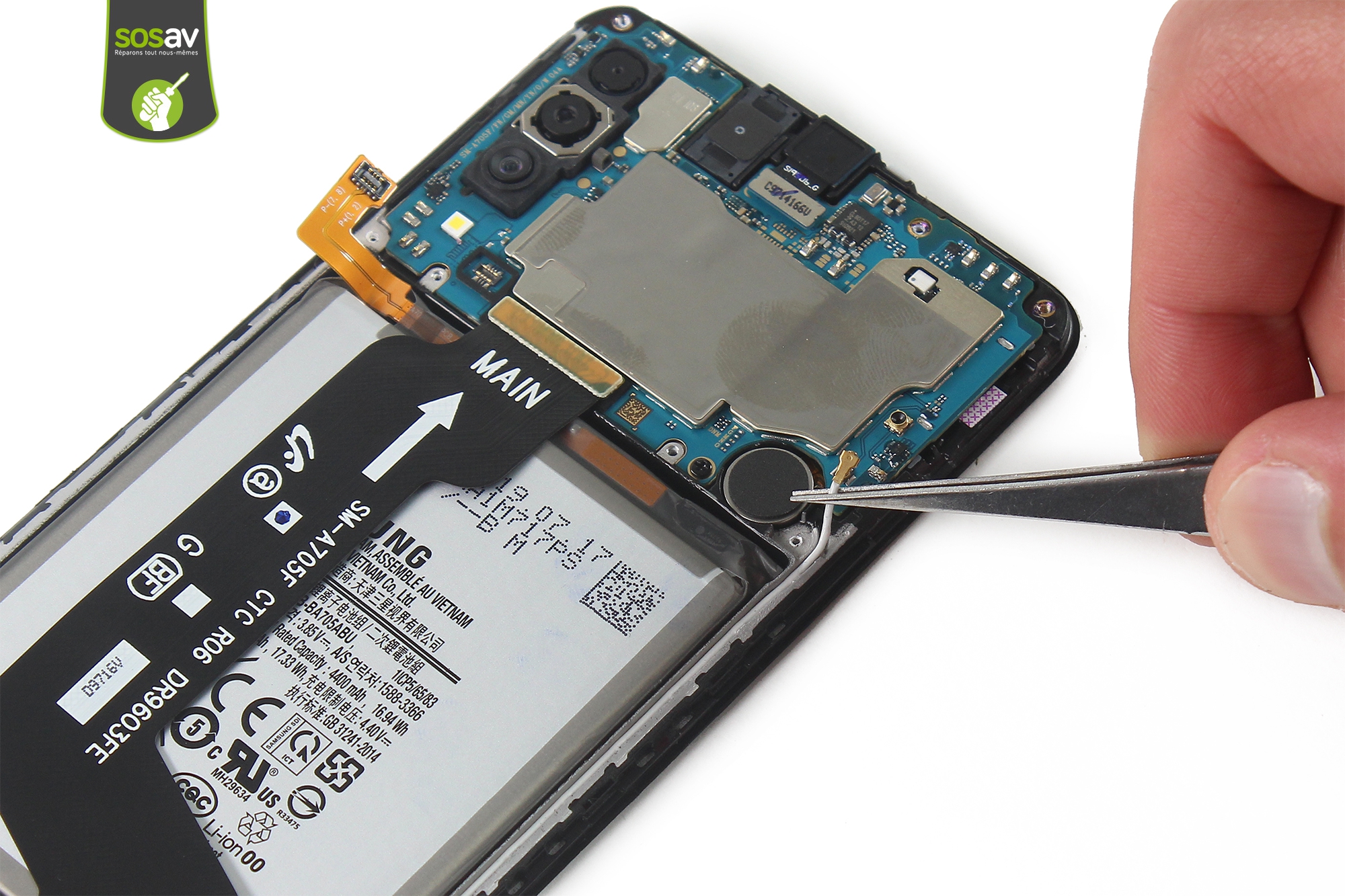

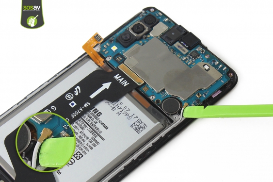

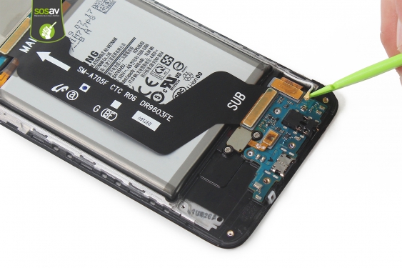

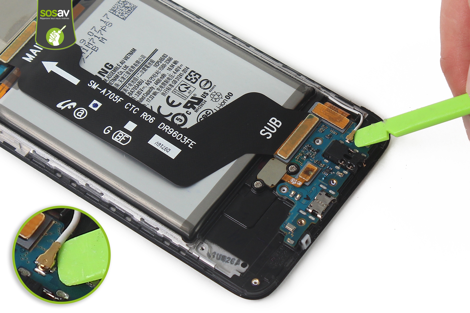

Conservez la spatule en nylon pour débrancher le câble d'interconnexion côté connecteur de charge.Puis répétez l'opération côté carte mère.

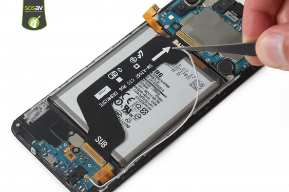

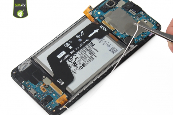

Servez-vous de la pince pour retirer délicatement le câble d'interconnexion le long du châssis écran.

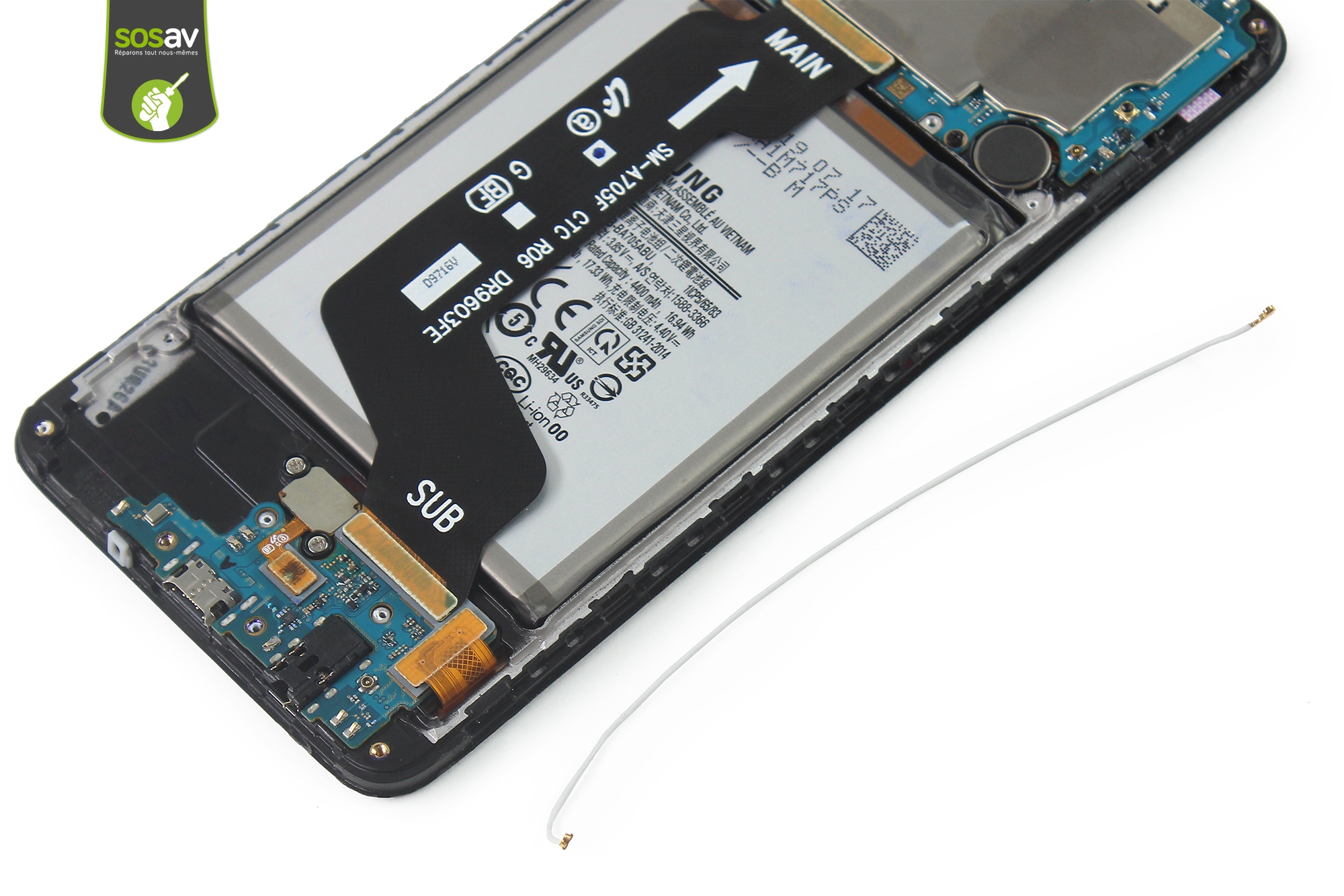

Votre câble d'interconnexion Galaxy A70 est démonté.En cas de problème de réception réseau, remplacez-le par un câble neuf grâce à ce tuto gratuit !
Pour remonter votre Galaxy A70 suivez ce guide en sens inverse.
