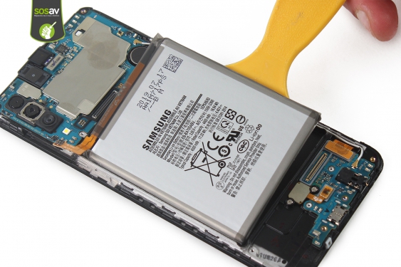

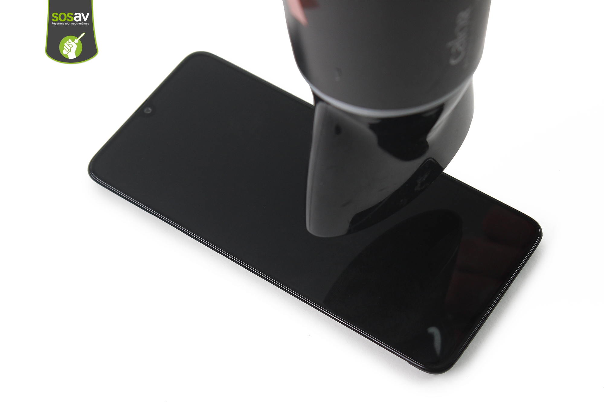

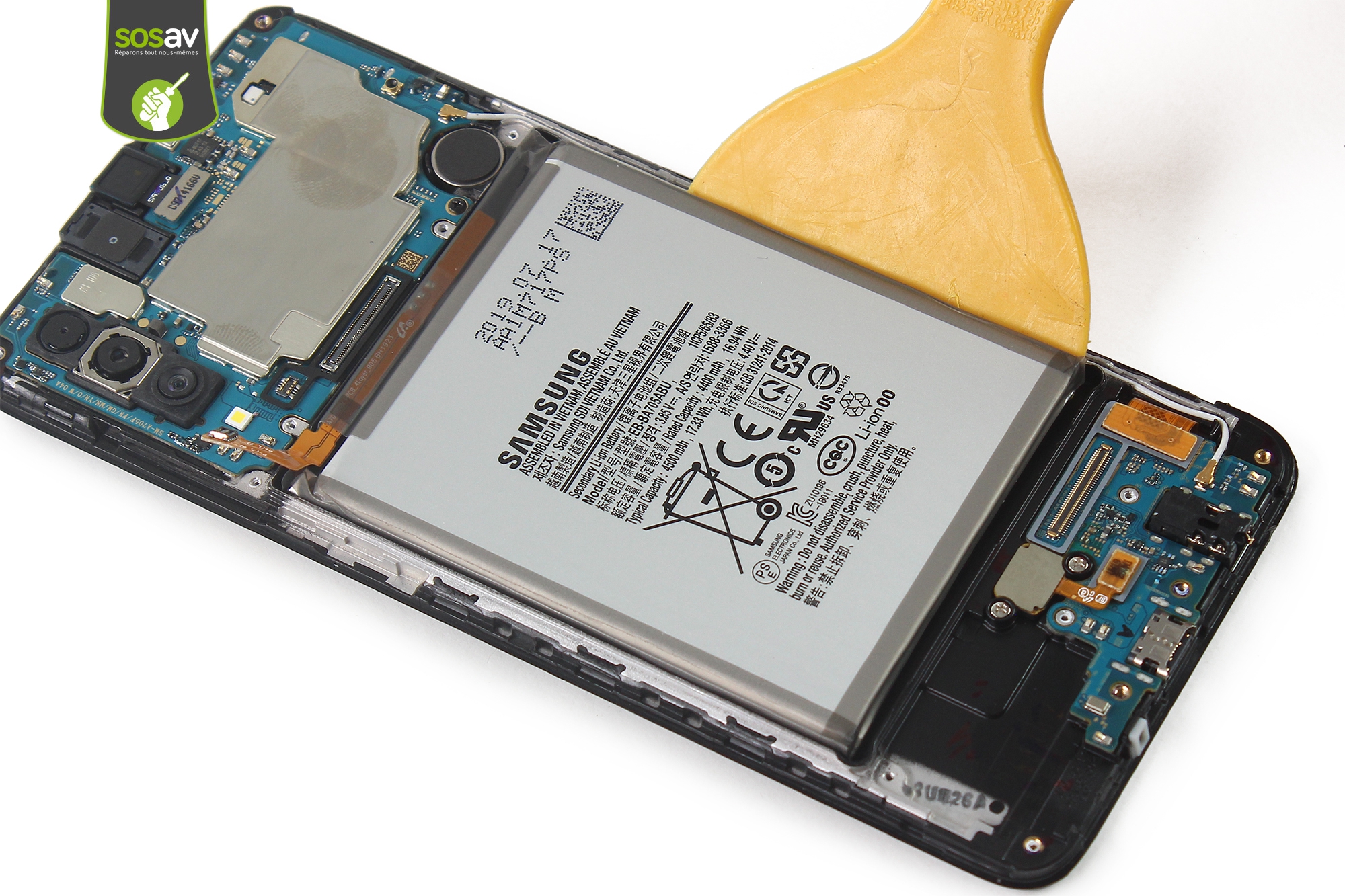

Retournez le Galaxy A70 et chauffez quelques secondes le côté opposé à la batterie afin de ramollir la colle qui la maintient.Faites attention à ne pas chauffer trop longuement le centre du LCD au risque de l'endommager.Evitez de chauffer directement la batterie !

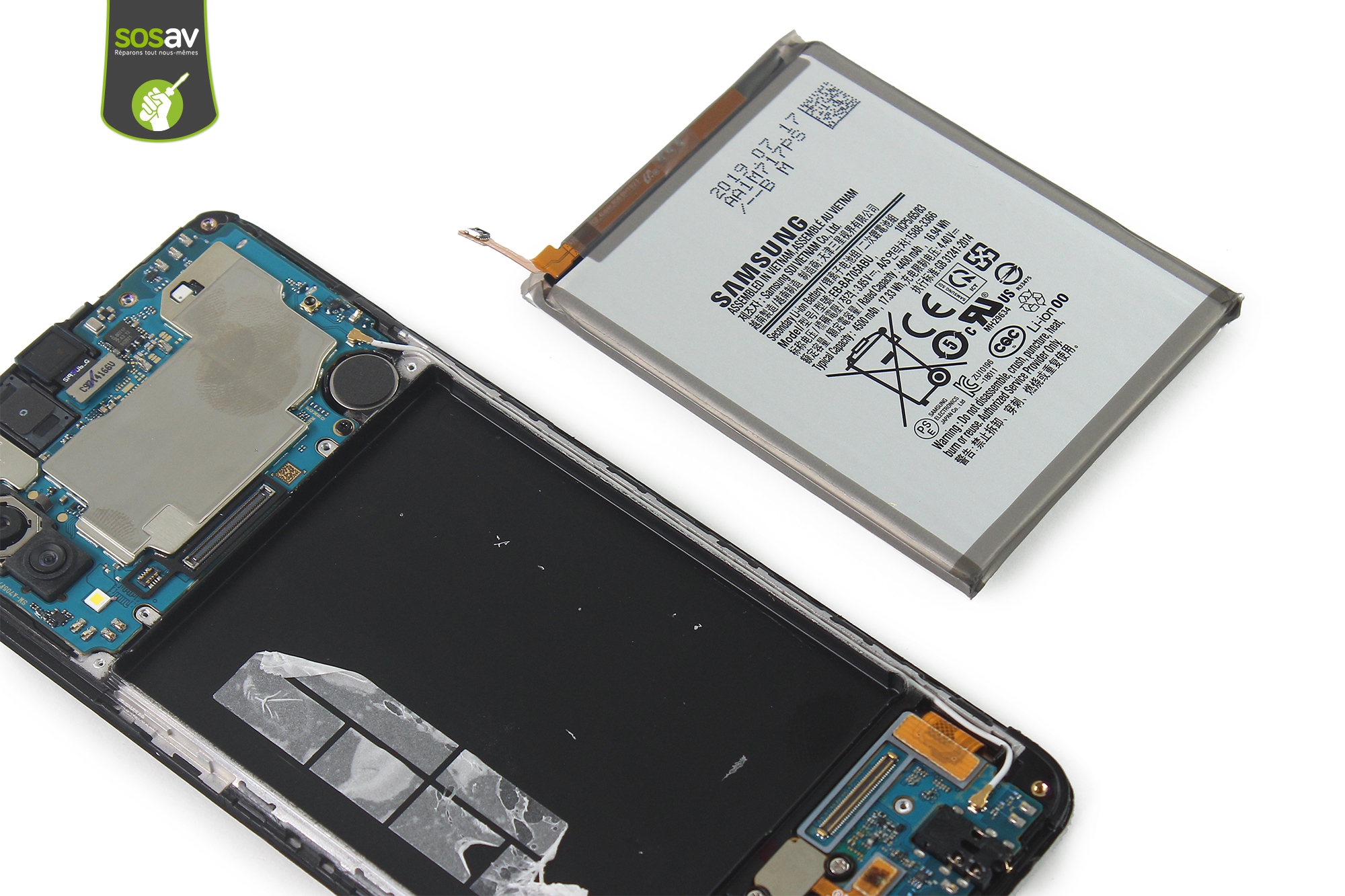

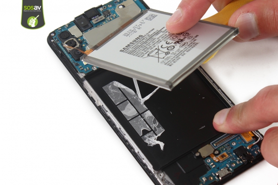

Introduisez progressivement la spatule large et plate sous la batterie afin de la décoller entièrement.Puis retirez-la.
Votre batterie Galaxy A70 est déposée.En cas de batterie usagée, vous savez désormais comment la remplacer grâce à ce tuto gratuit !
