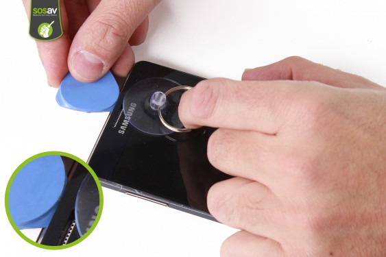

L'écran du Samsung Galaxy A7 est collé au châssis interne du téléphone.Prenez le sèche-cheveux afin de chauffer le contour de l'écran complet durant 20 à 30 secondes.Veillez à ne chauffer que le contour de l'écran et non le centre du LCD pour ne pas l'abîmer.Le LCD du Galaxy A7 est extrèmement fin et très fragile, soyez minutieux et patient lors de son retrait pour éviter de l'endommager.
Collez la ventouse sur le bord de l'écran.
Insérez délicatement un médiator entre l'écran et le châssis, puis tirez légèrement sur la ventouse afin de lever l'écran.Si vous sentez une résistance, n'hésitez pas à chauffer à nouveau l'écran de votre Galaxy A7.
