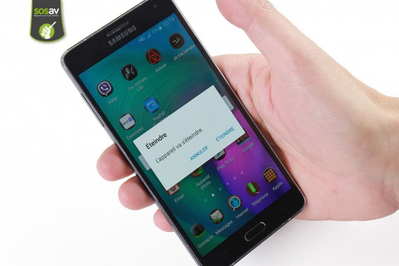

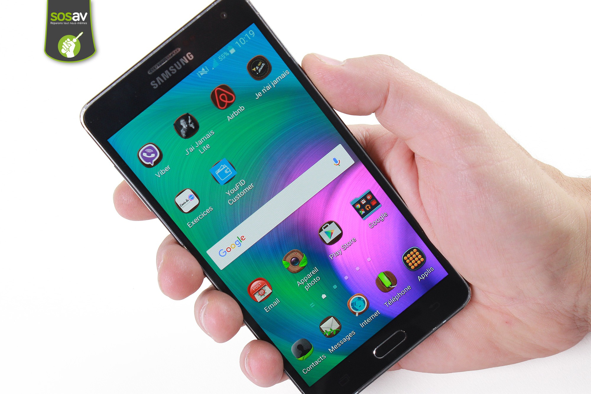

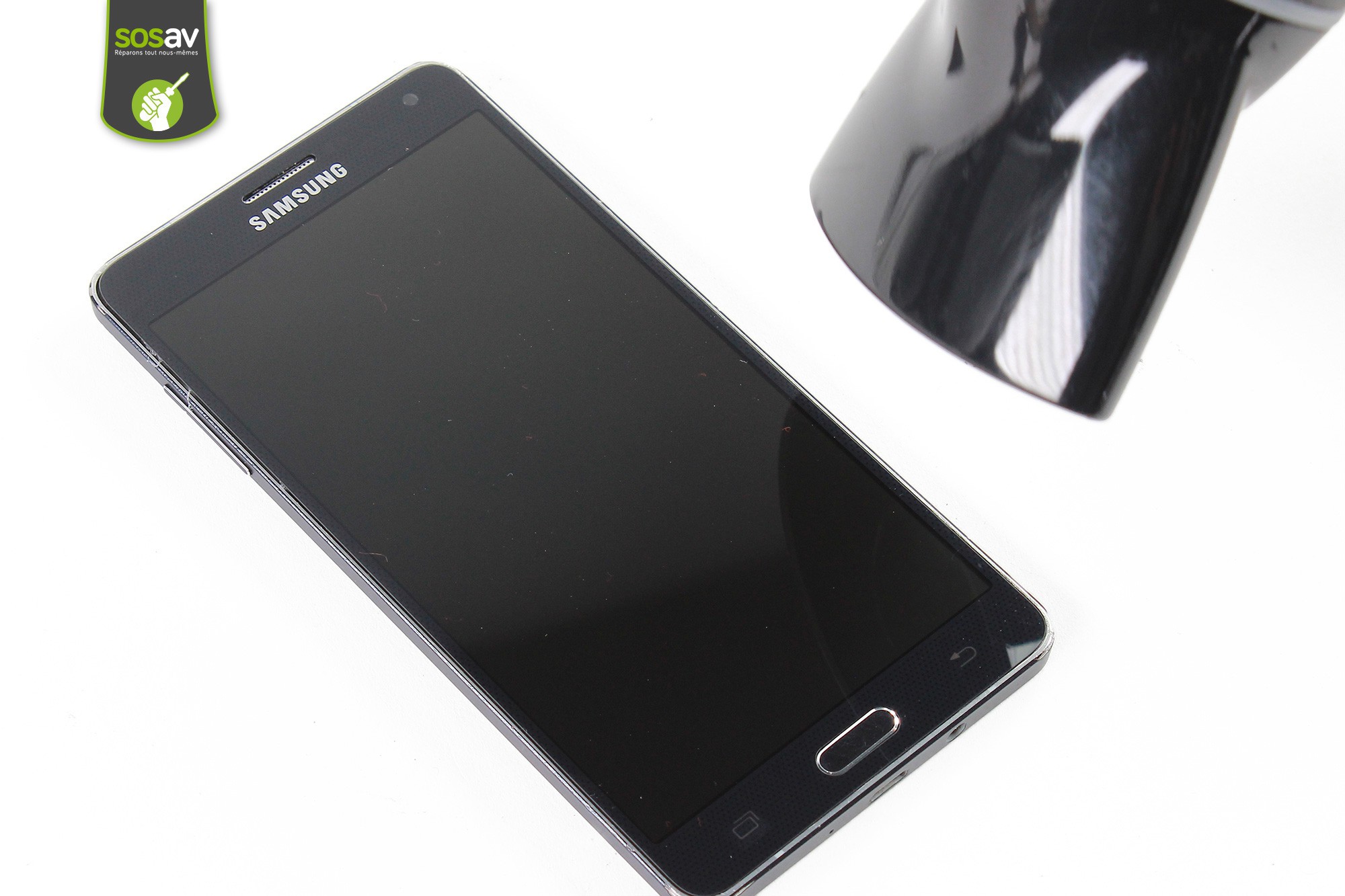

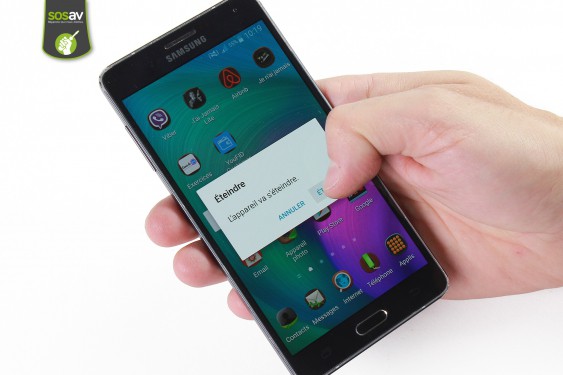

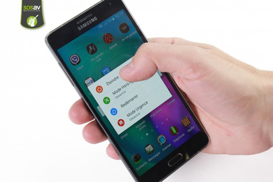

Avant de procéder au démontage du bouton volume du Galaxy A7, il est nécessaire, pour des raisons évidentes de sécurité, de l'éteindre.Pour cela, appuyez sur le bouton d'allumage durant quelques secondes puis confirmez l'extinction par "Éteindre".

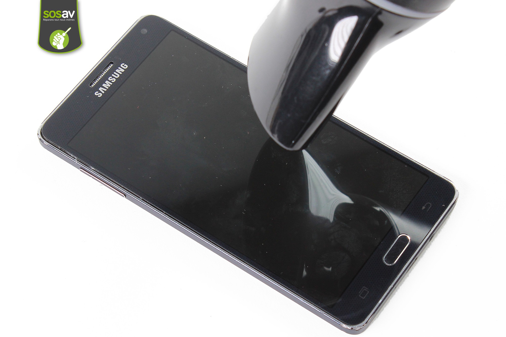

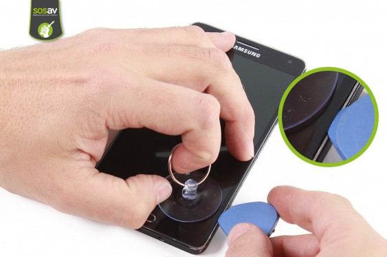

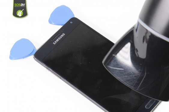

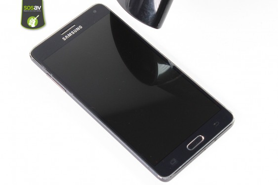

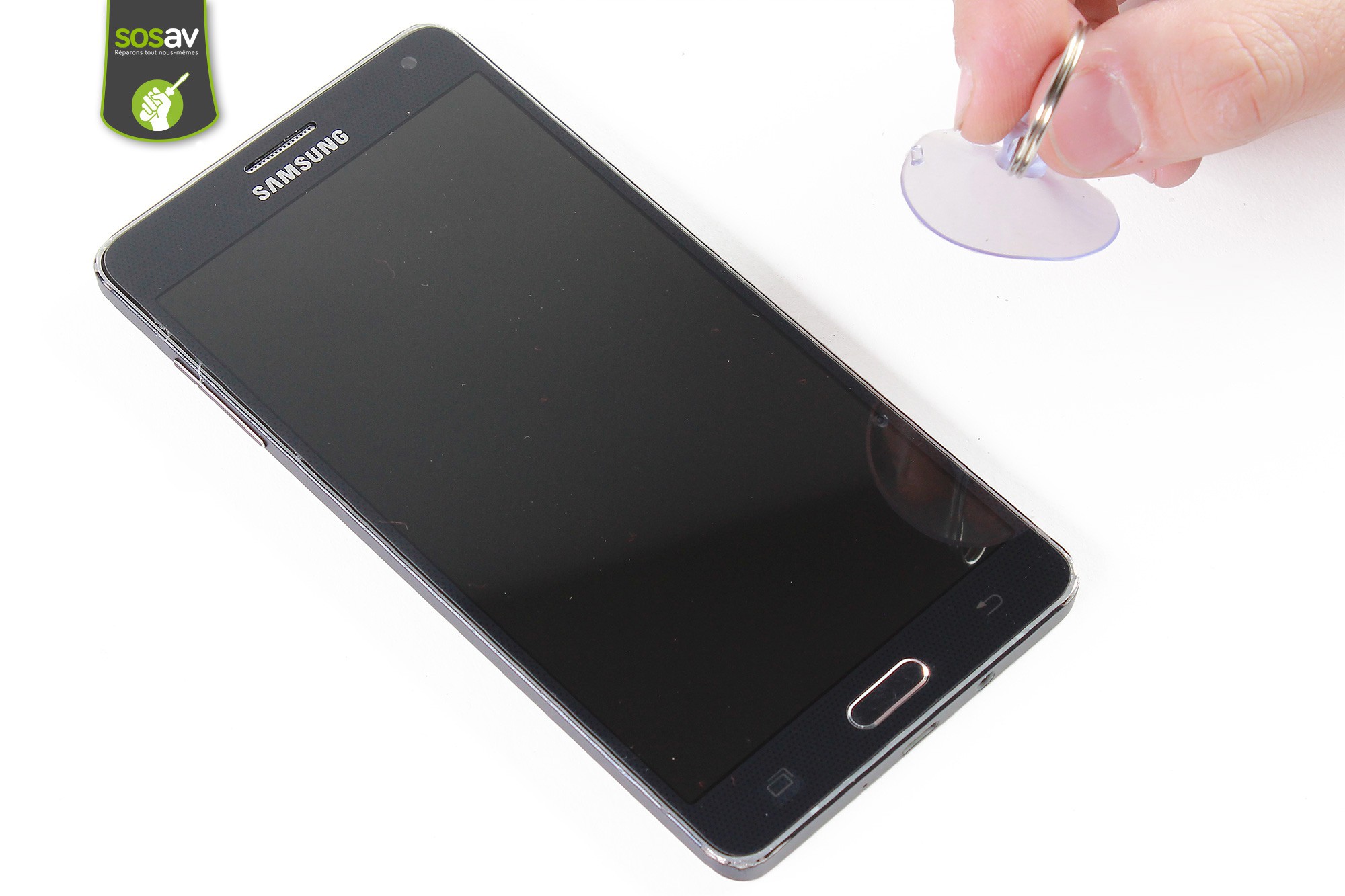

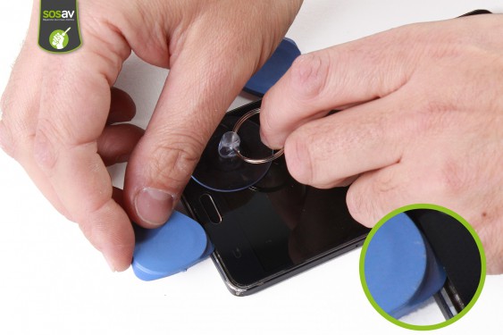

L'écran du Samsung Galaxy A7 est collé au châssis interne du téléphone.Prenez le sèche-cheveux afin de chauffer le contour de l'écran complet durant 20 à 30 secondes.Veillez à ne chauffer que le contour de l'écran et non le centre du LCD pour ne pas l'abîmer.Le LCD du Galaxy A7 est extrèmement fin et très fragile, soyez minutieux et patient lors de son retrait pour éviter de l'endommager.

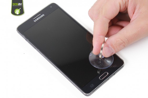

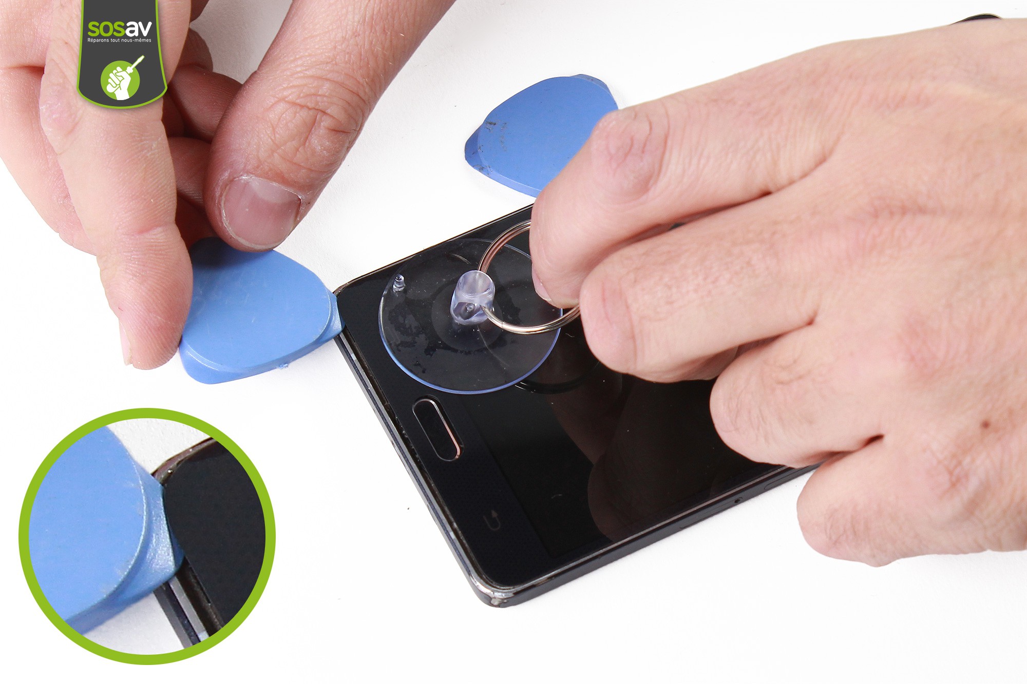

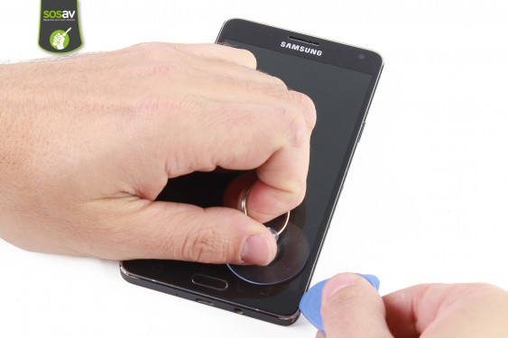

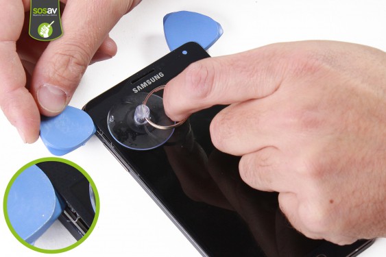

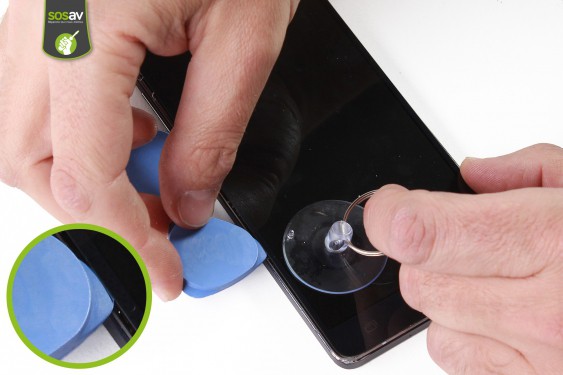

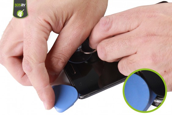

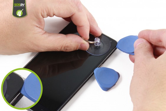

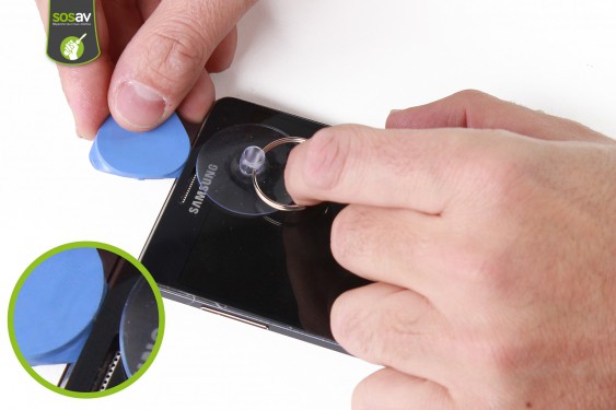

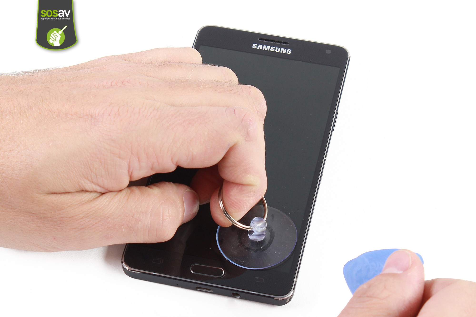

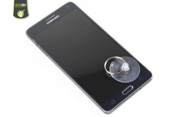

Collez la ventouse sur le bord de l'écran.

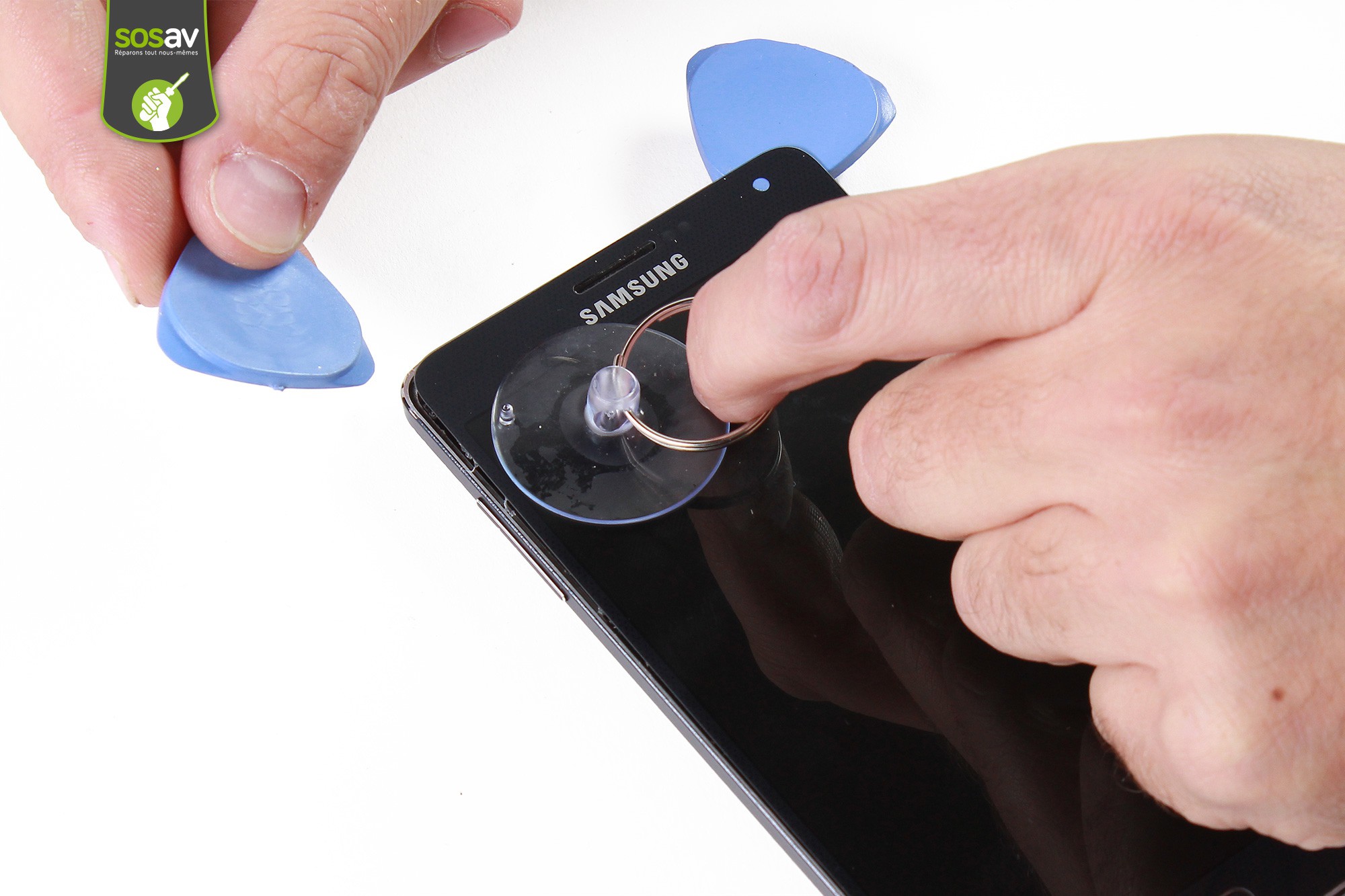

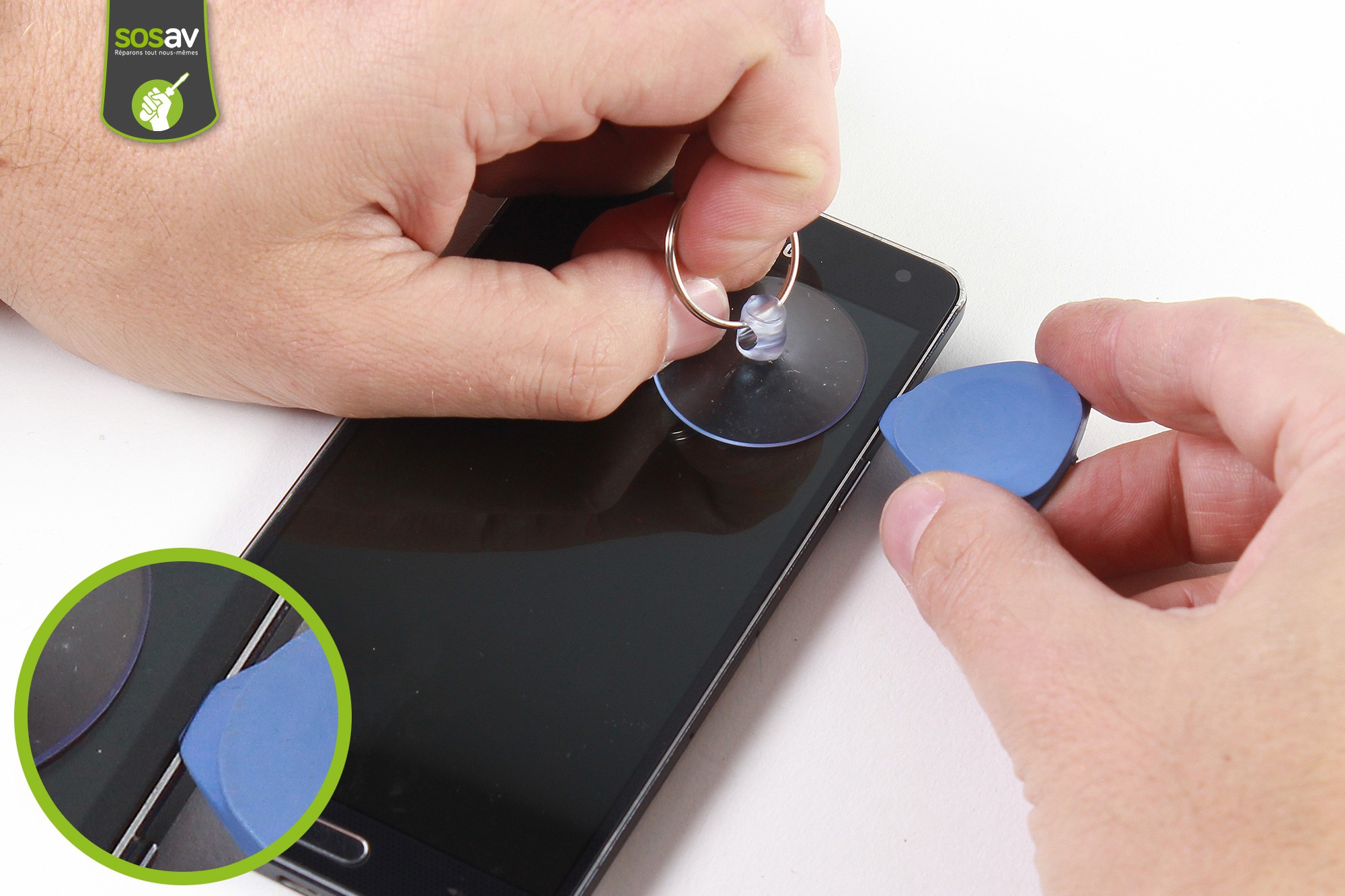

Insérez délicatement un médiator entre l'écran et le châssis, puis tirez légèrement sur la ventouse afin de lever l'écran.Si vous sentez une résistance, n'hésitez pas à chauffer à nouveau l'écran de votre Galaxy A7.

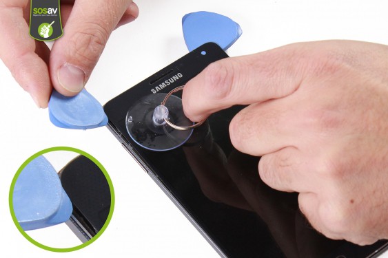

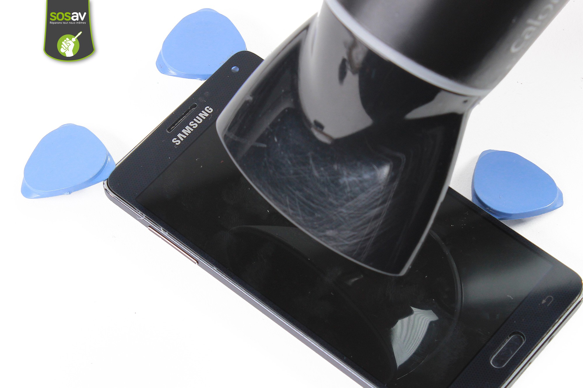

Continuez l'opération sur la partie haute de la vitre.Placez la ventouse en haut de l'écran de votre Galaxy A7, puis glissez les médiators entre le châssis et l'écran pour éviter qu'il ne se recolle.
Reprenez le sèche-cheveux pour ramollir la colle du coté gauche et bas de la vitre.

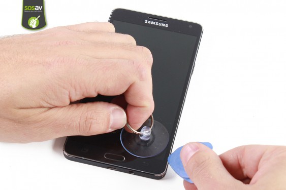

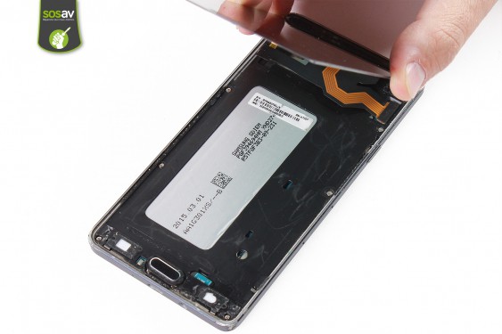

Déplacez la ventouse sur l'autre partie du haut de l'écran.Puis insérez le médiator entre le châssis et l'écran pour décoller l'écran complet de votre Samsung Galaxy A7.

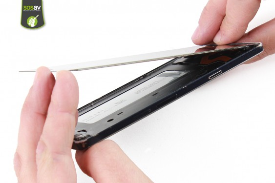

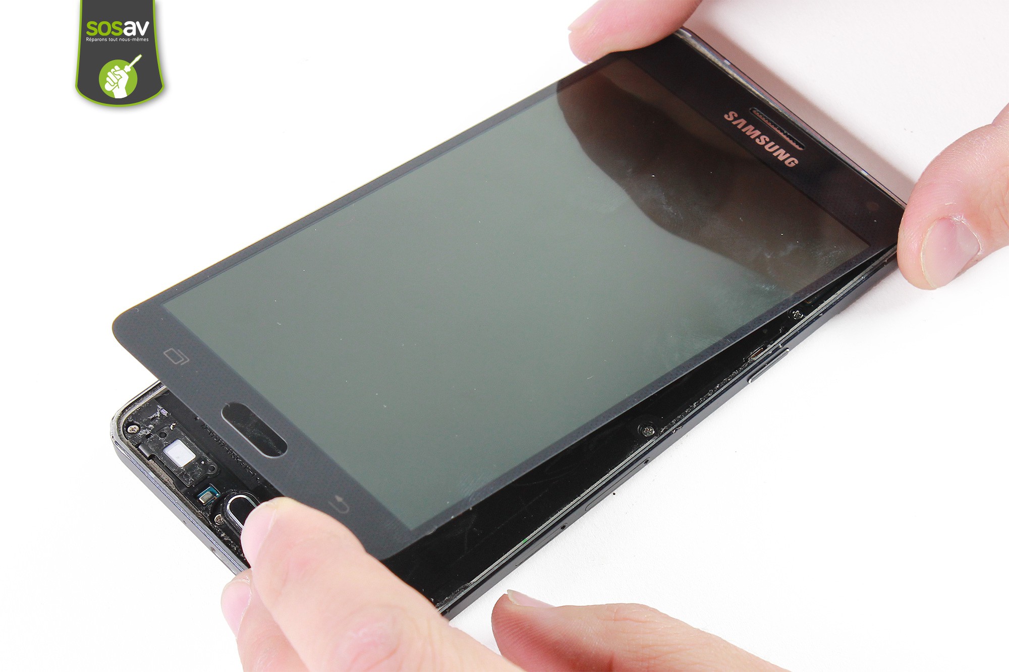

Insérez délicatement le médiator sous la partie basse de l'écran pour la décoller.Puis tirez avec la ventouse, placée en bas de l'écran, afin de le soulever.N'insérez pas trop loin le médiator pour ne pas abîmer les nappes des boutons tactiles et home qui sont proches du bord de l'écran. Afin de vous rendre bien compte de l'emplacement des nappes présentes sous l'écran, de votre Galaxy A7, rendez-vous à l'étape 12 de ce guide.

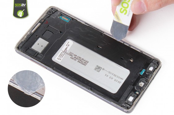

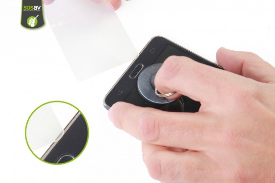

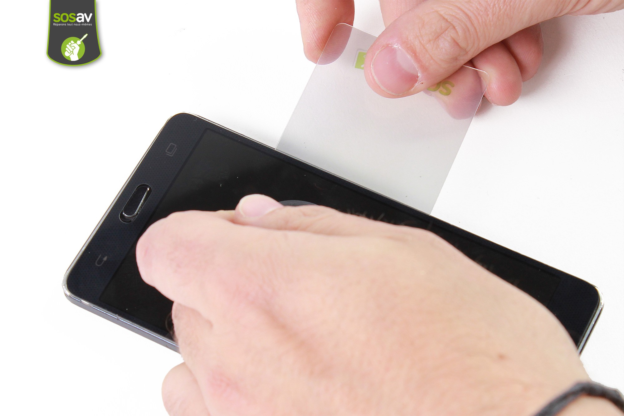

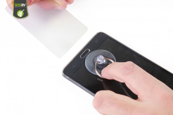

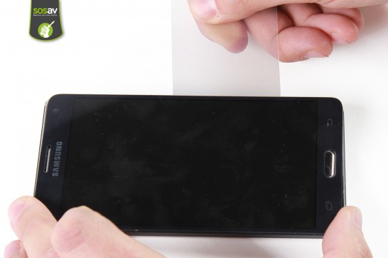

Chauffez la partie centrale de l'écran de votre Galaxy A7.Ne chauffez pas trop le LCD, car cela peut l'endommager, n'hesitez pas à chauffer les cotés de la vitre entrouverte.Puis, glissez une carte en plastique pour décoller la partie centrale de l'écran.Vérifiez que la nappe des boutons tactiles soit bien décollée de l'écran. Sinon, retirez délicatement le reste de colle grâce à la carte.
Continuez l'opération sur les côtés de l'écran.Faites attention à ne pas couper la nappe qui se situe sur la partie haute de l'écran.Afin de vous rendre bien compte de l'emplacement des nappes présentes sous l'écran, de votre Galaxy A7, rendez-vous à l'étape 12 de ce guide.

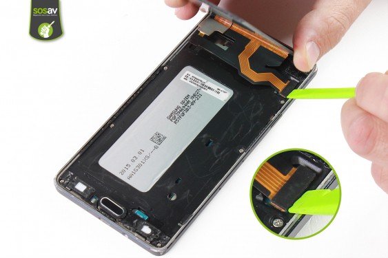

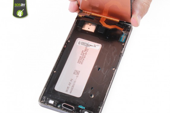

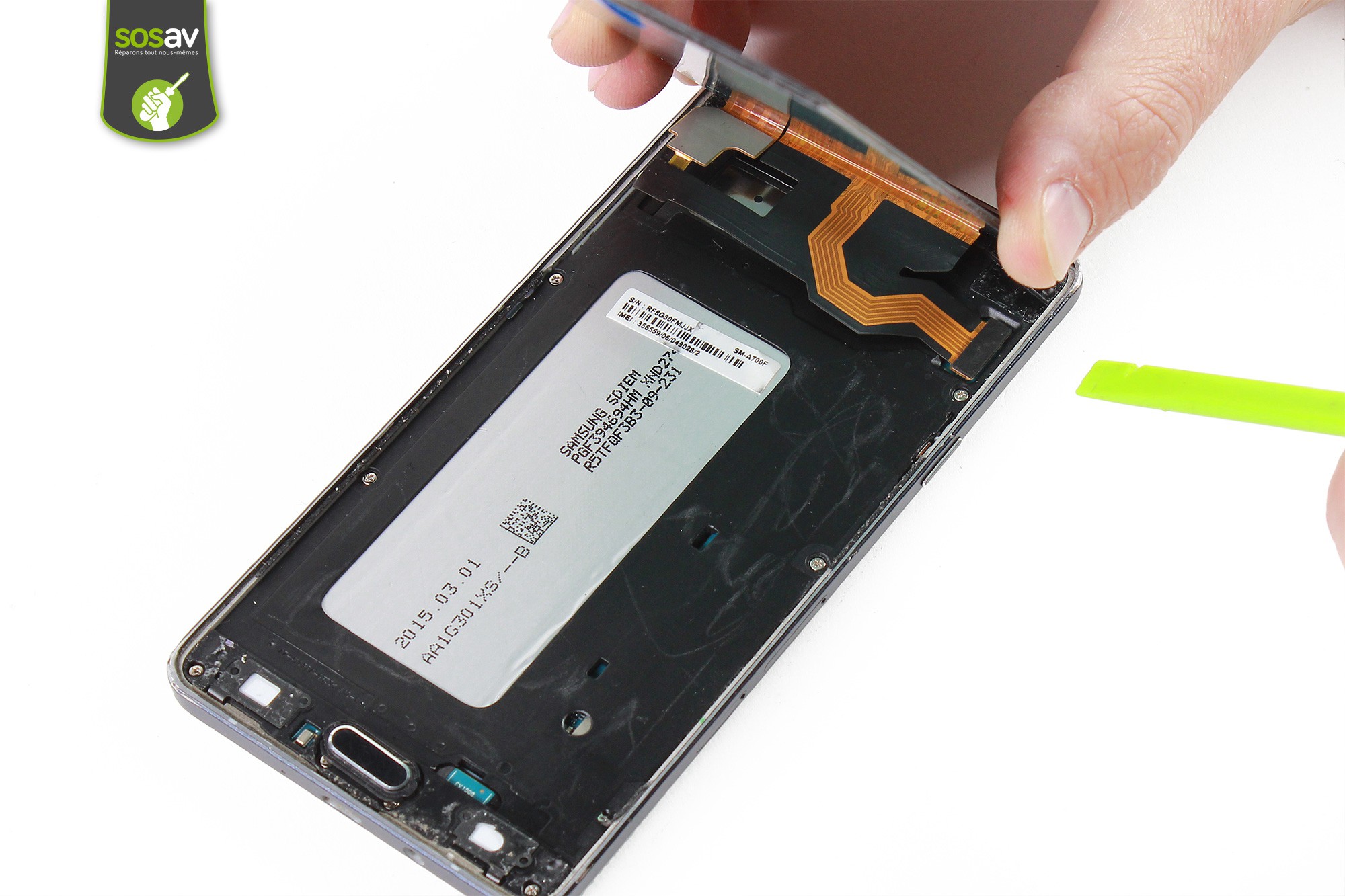

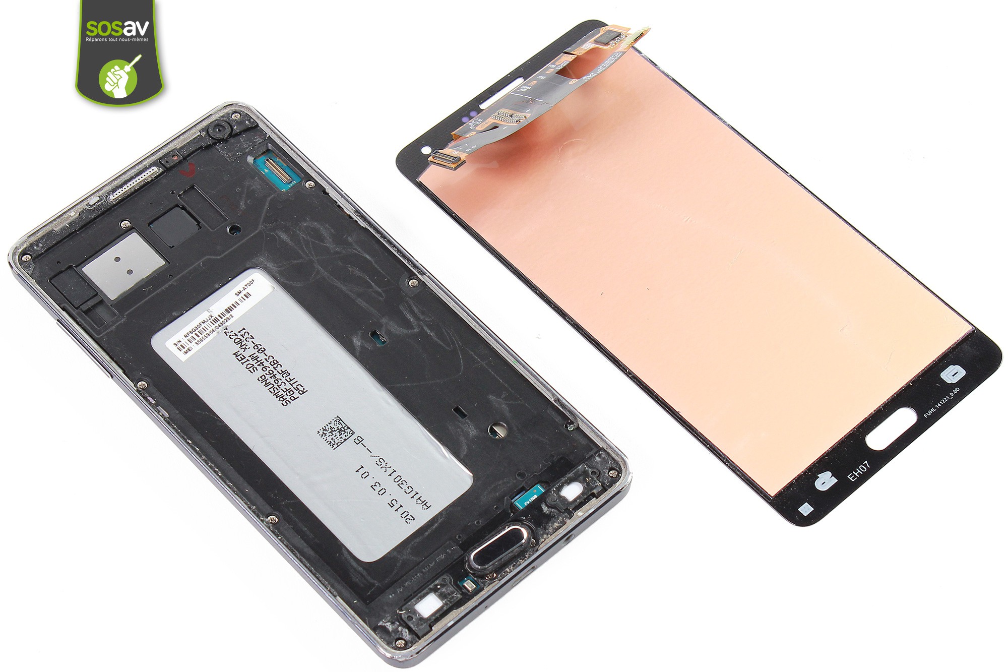

L'écran complet de votre Galaxy A7 est maintenant décollé.Ne le retirez pas encore complètement car il est relié à une nappe en haut du téléphone.

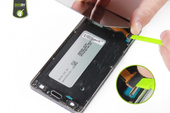

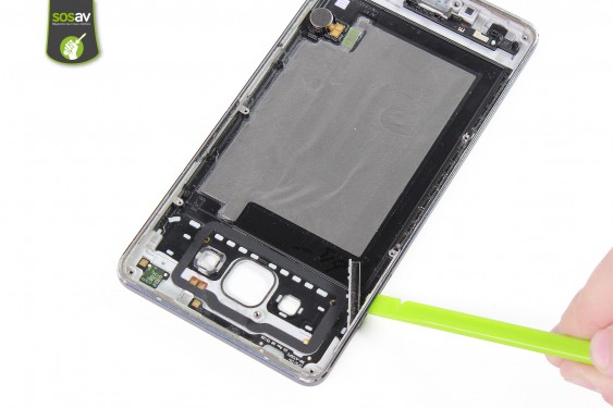

A l'aide de la spatule en nylon, déconnectez la nappe de l'écran complet.
L'écran complet de votre Samsung Galaxy A7 est entièrement démonté.Vous pouvez le remplacer s'il est endommagé.

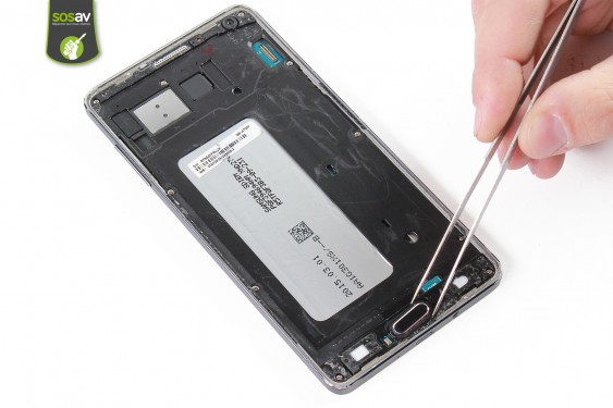

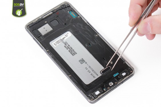

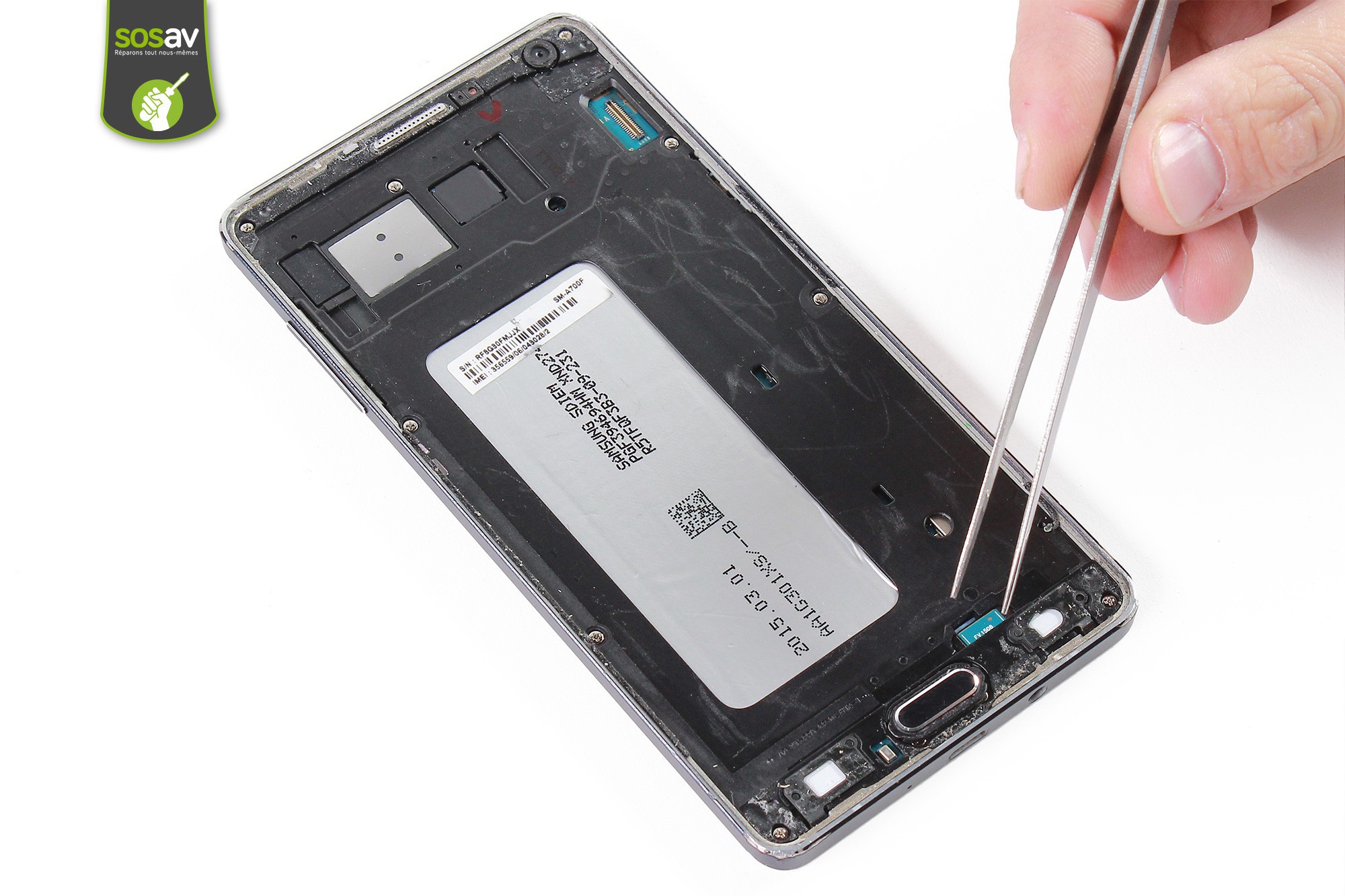

Saisissez le bouton home grâce à la pince.

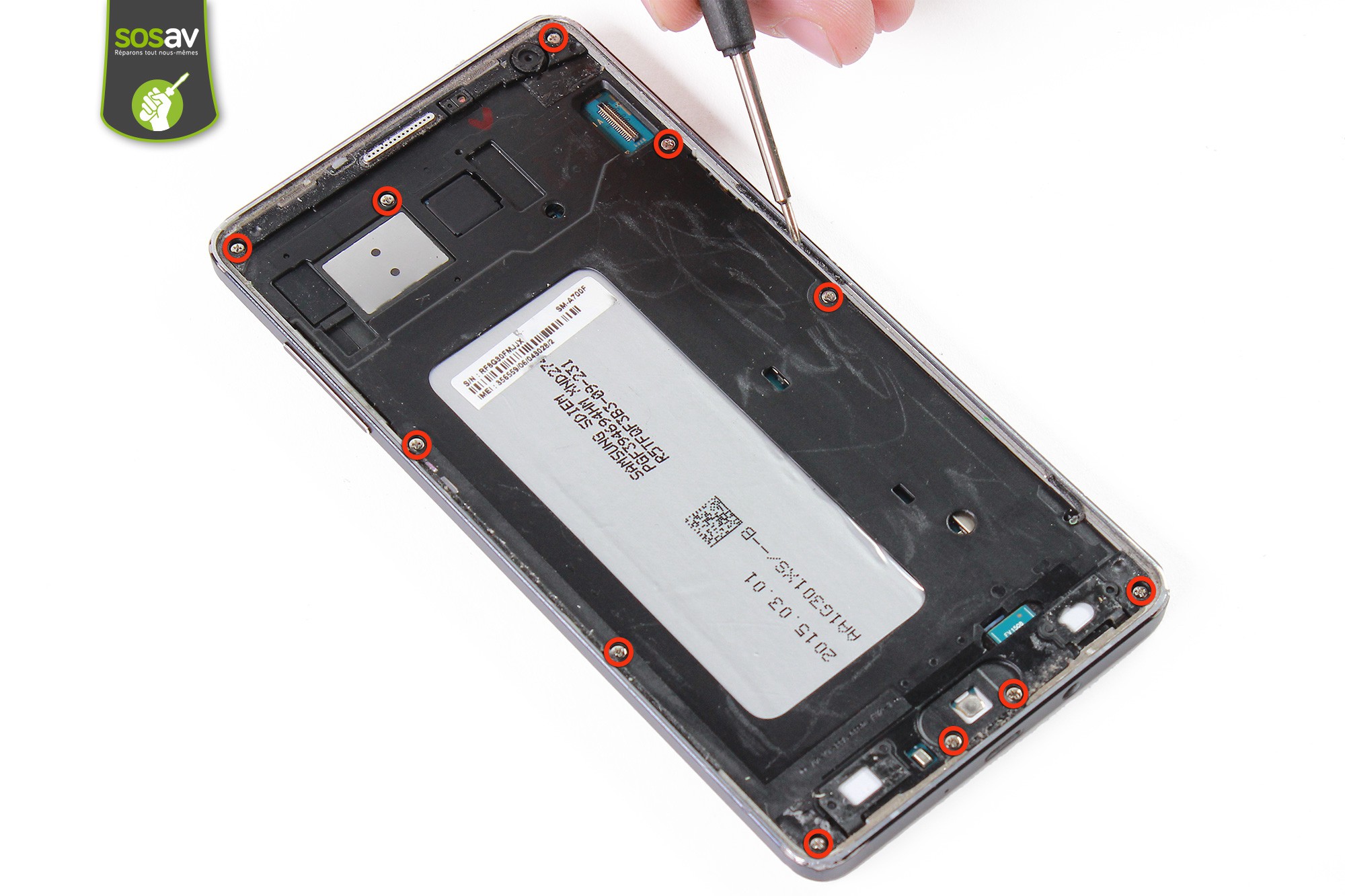

A l'aide d'un tournevis cruciforme, dévissez les 11 vis entourées en rouge sur la photo.Ces vis cruciformes permettent de maintenir le châssis de votre Galaxy A7.

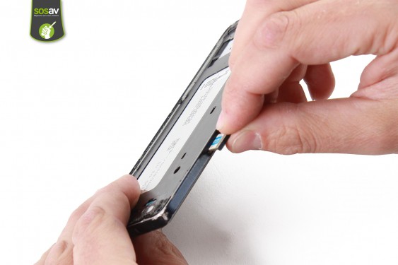

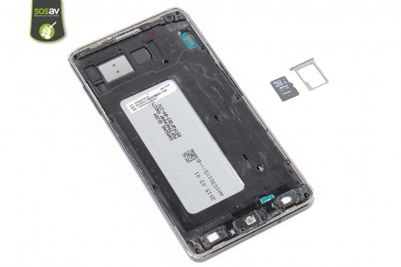

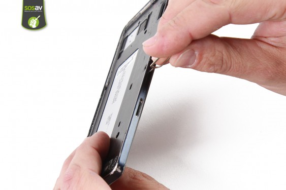

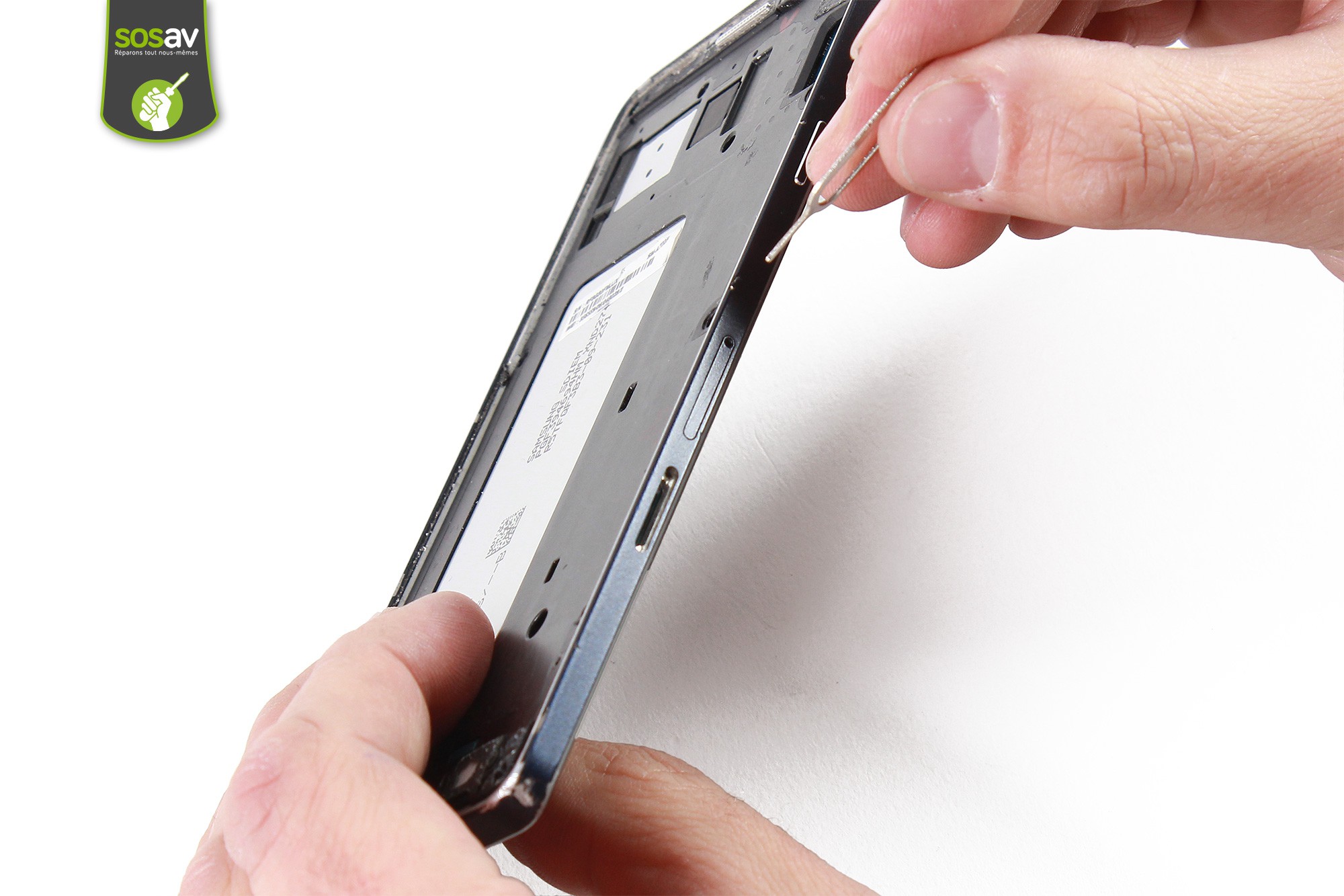

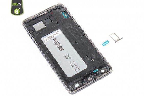

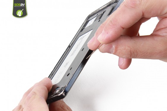

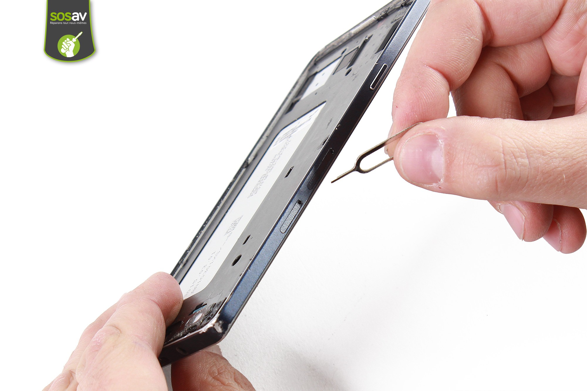

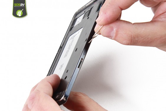

Insérez un outil d'éjection pour tiroir SIM (ou un trombone) dans le petit trou présent sur la tranche. Le tiroir SIM est situé sur le coté droit (lorsqu'on le regarde de face) de votre Galaxy A7.Appuyez ensuite sur l'outil afin de déverrouiller le tiroir.

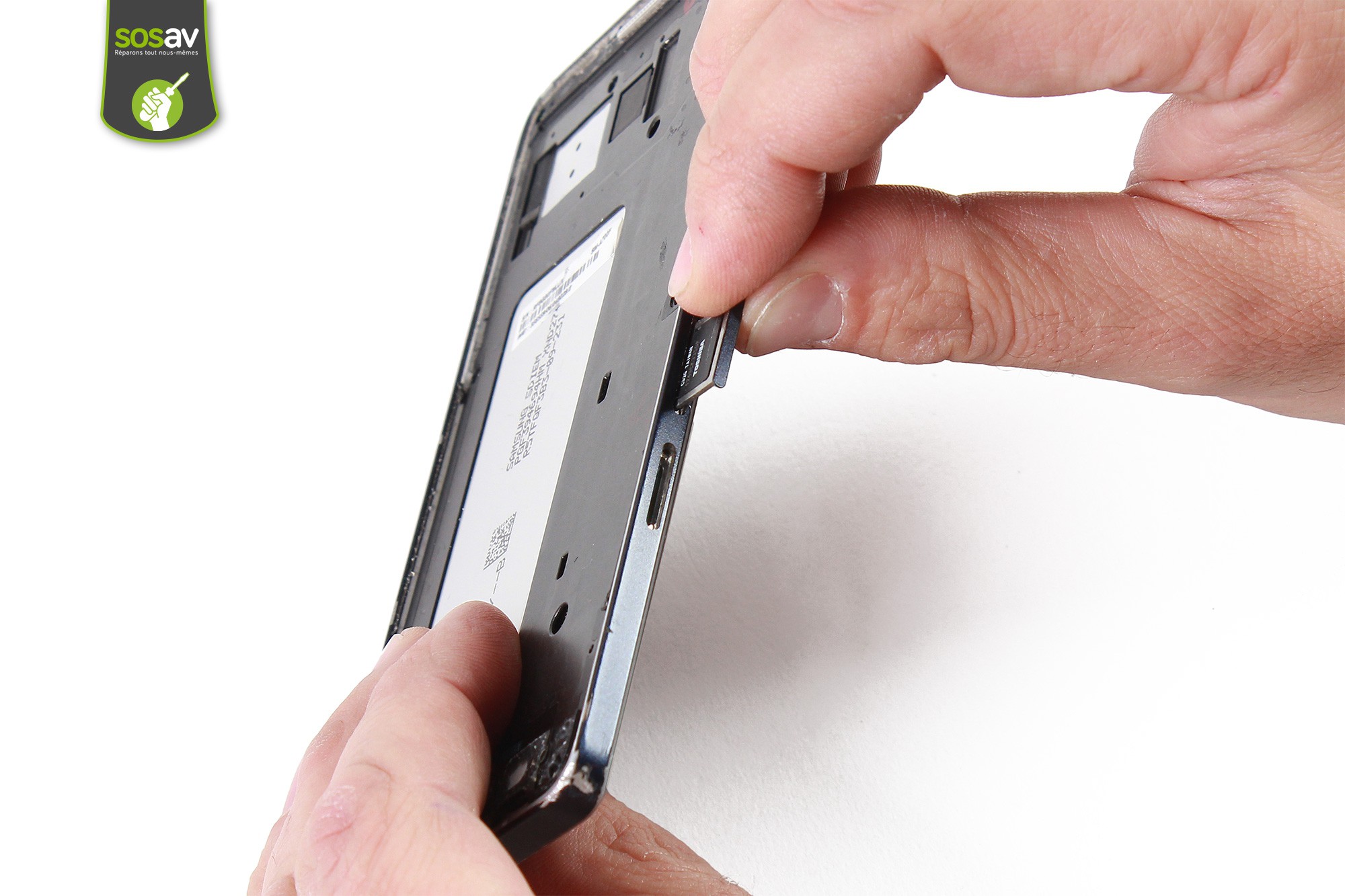

Puis saisissez le tiroir pour extraire la carte SIM.

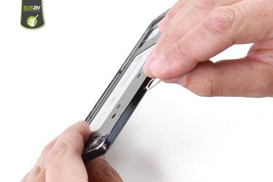

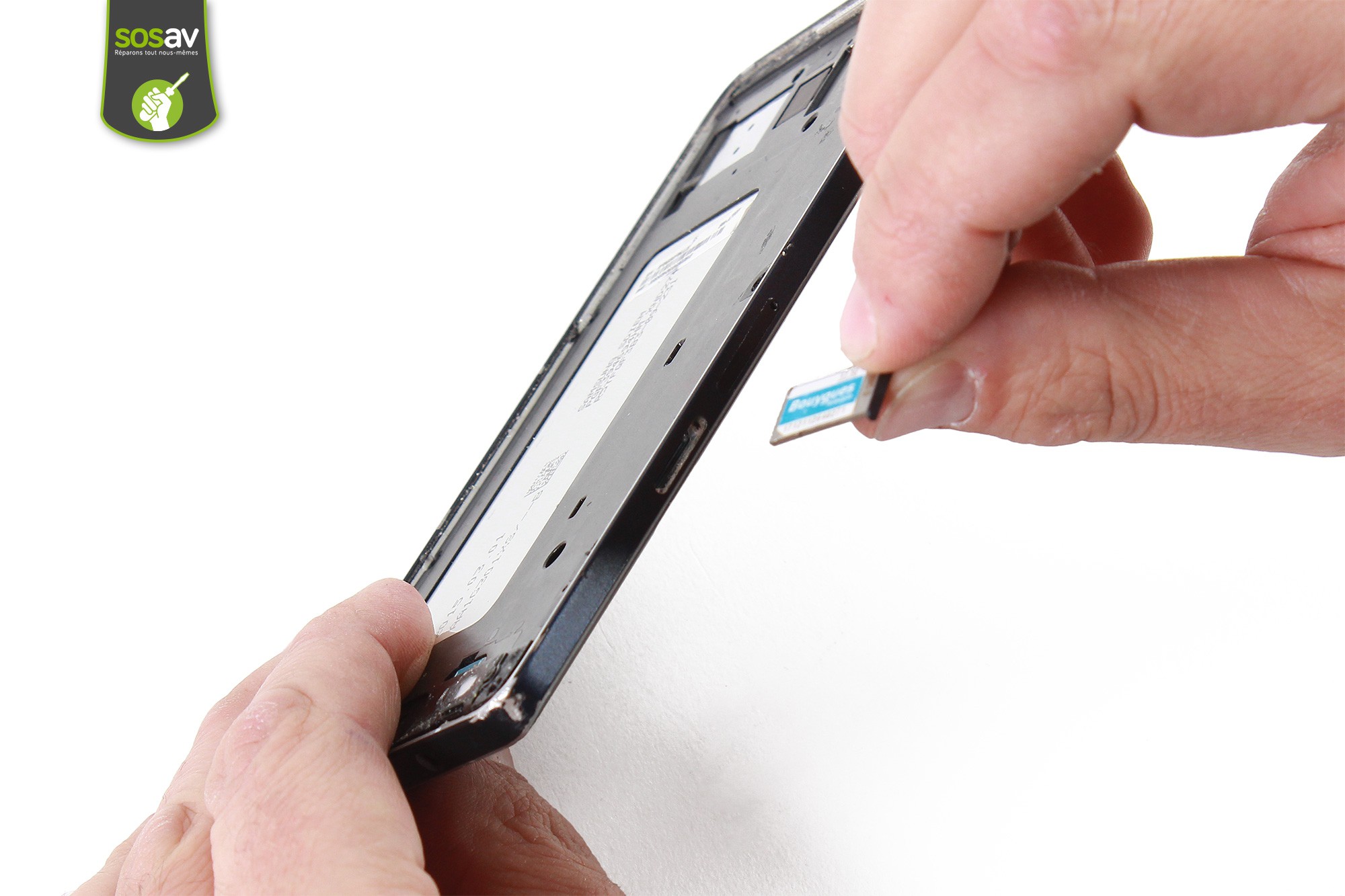

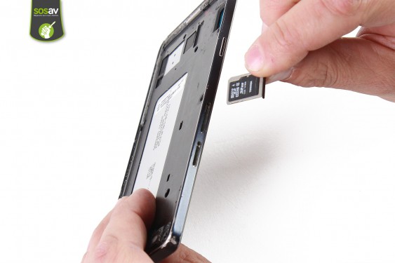

Recommencez l'opération avec le tiroir de la carte Micro SD.
Saisissez le tiroir de la carte MicroSD pour l'extraire.

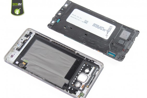

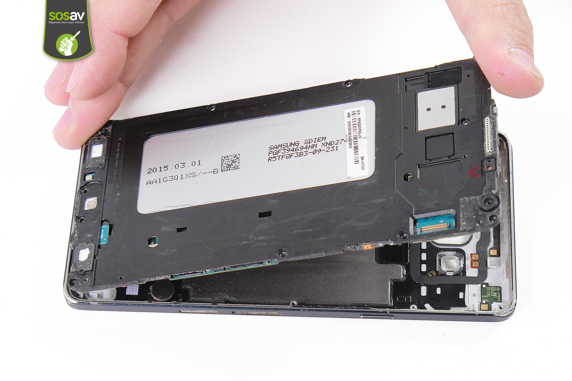

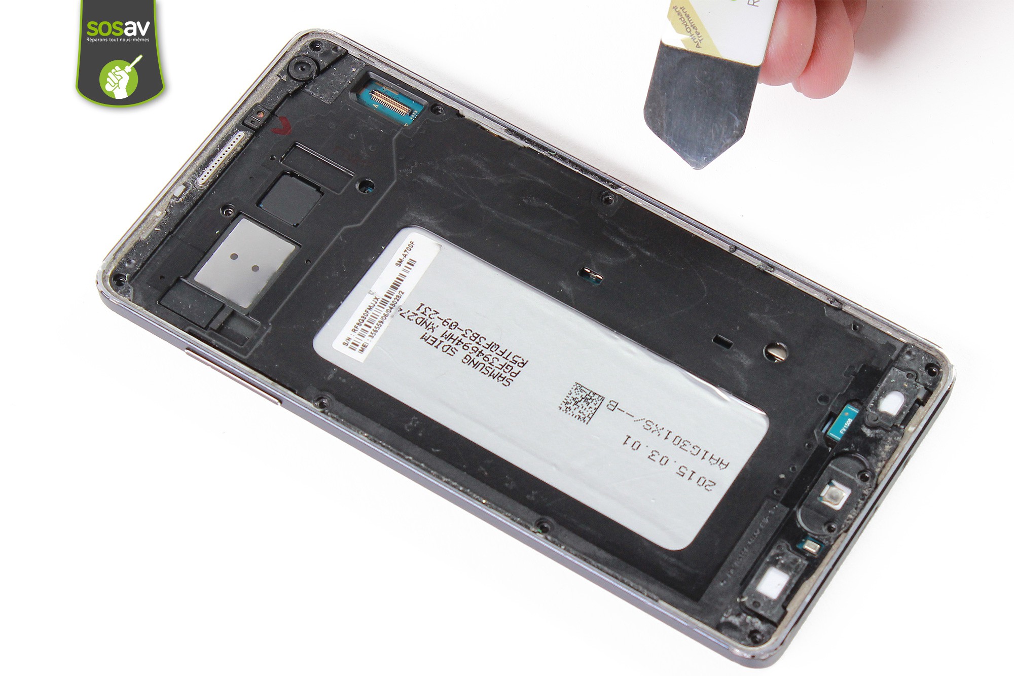

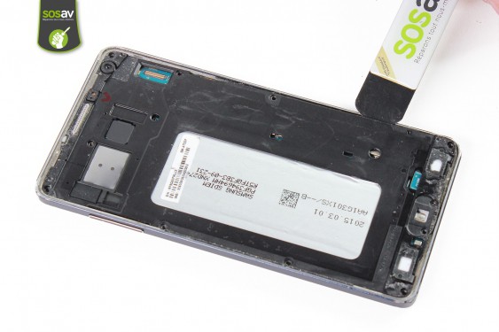

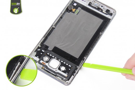

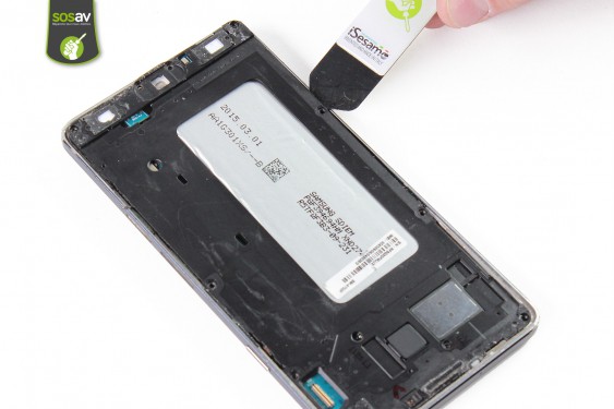

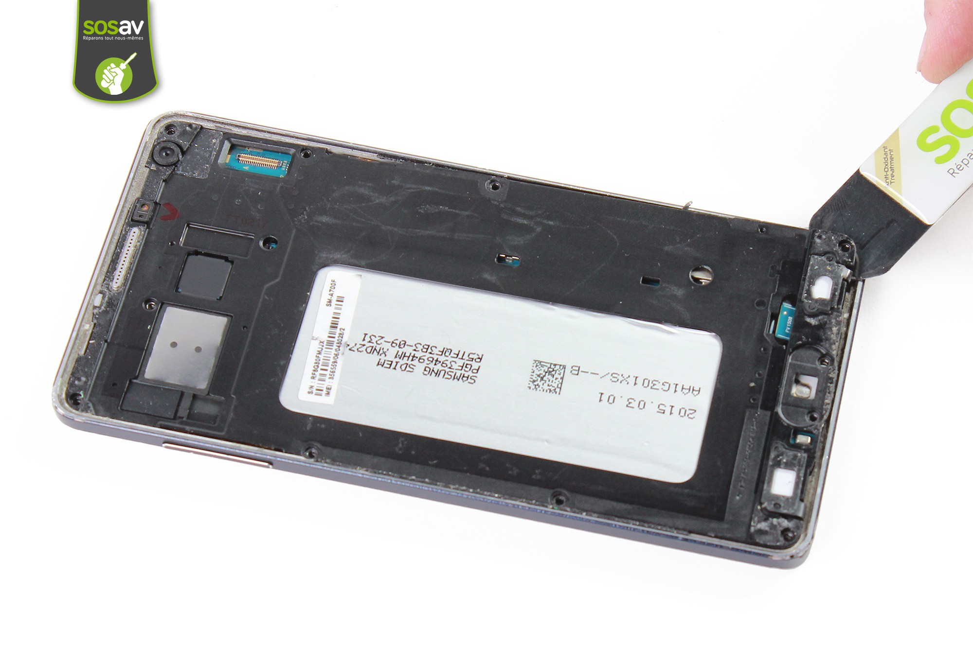

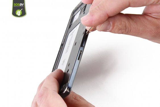

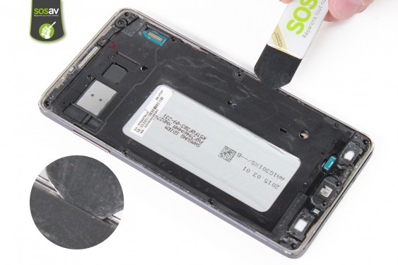

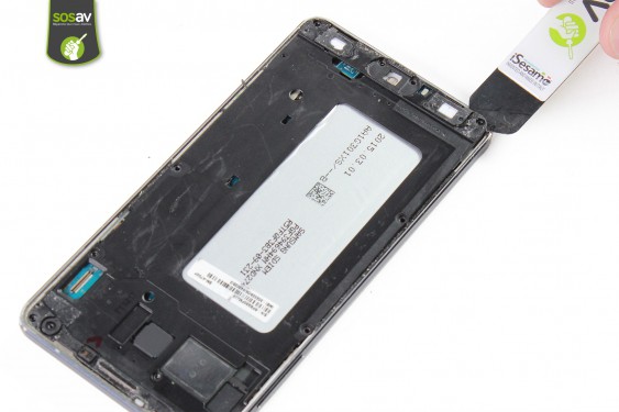

Prenez désormais une spatule en métal (de type spatule iSesamo) pour déclipser le châssis interne de votre Galaxy A7.Pour ceci, comme indiqué sur les photos, insérez délicatement la spatule entre le châssis externe et le châssis interne. Faites ensuite délicatement levier.
Continuez en déclipsant tous les côtés du châssis.

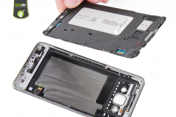

Vous pouvez désormais délicatement saisir le châssis afin de le retirer.

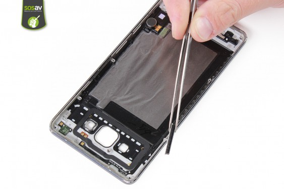

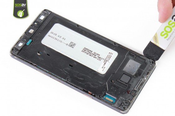

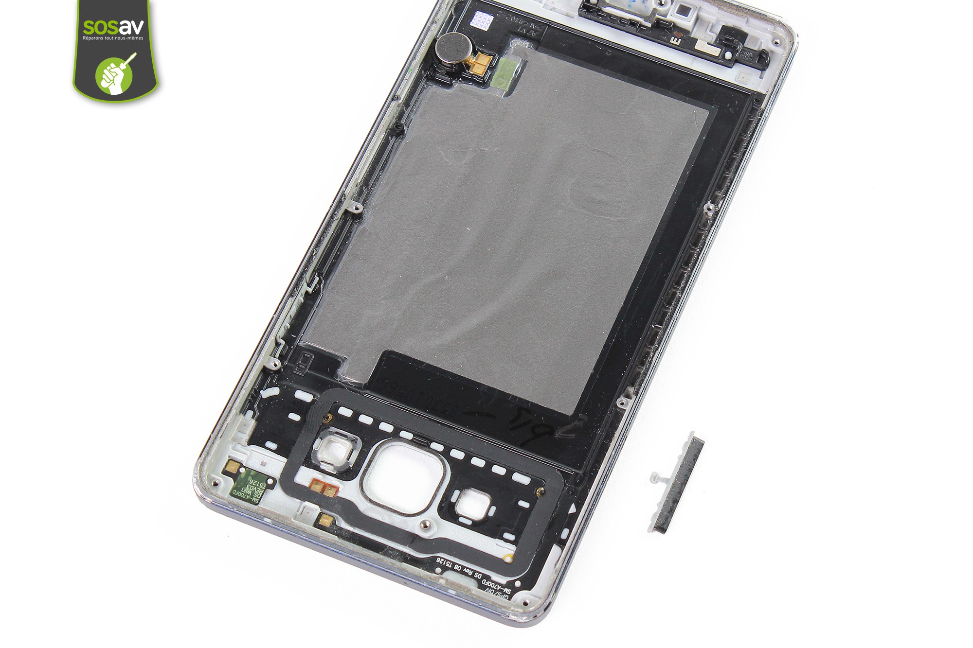

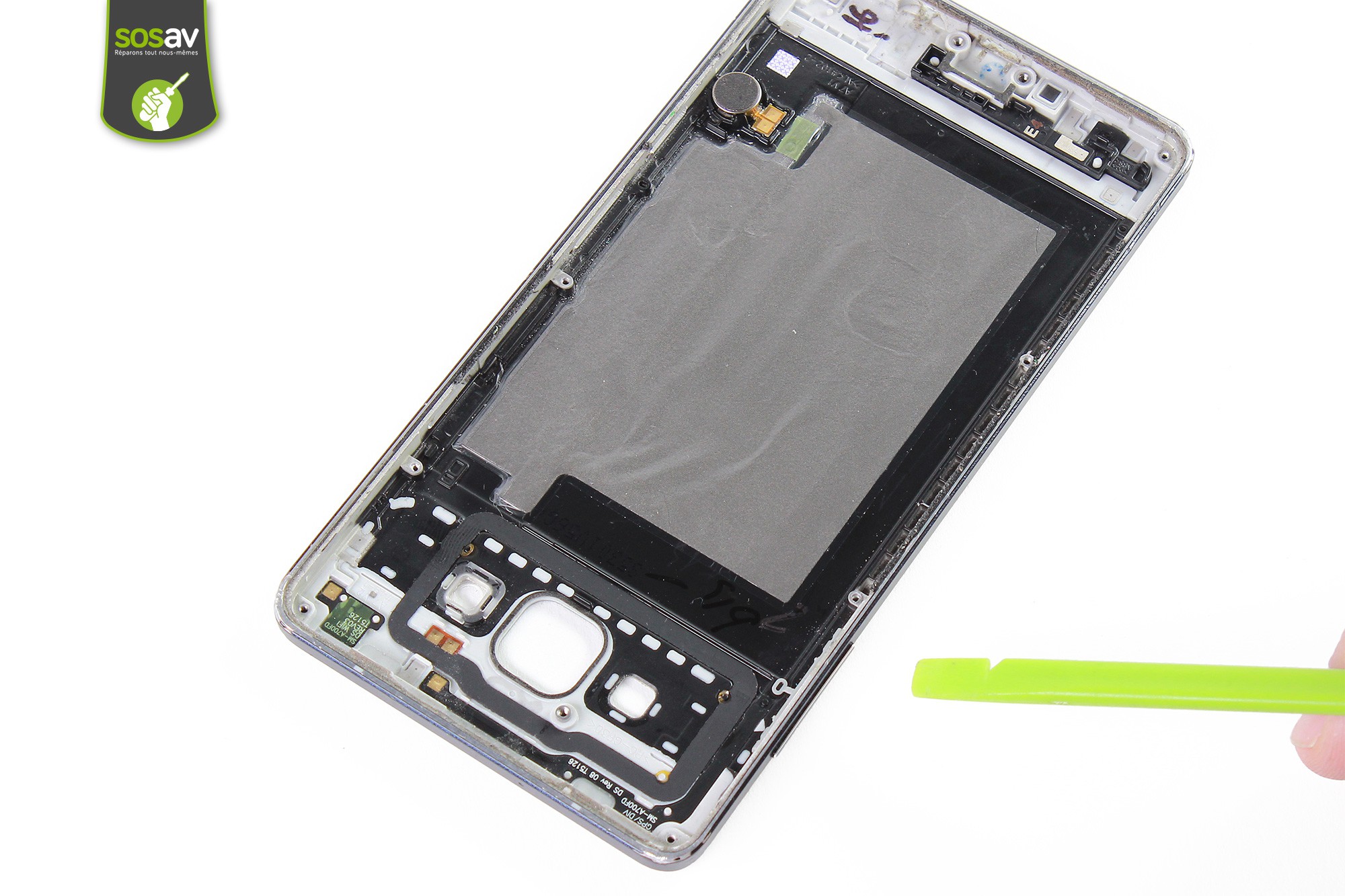

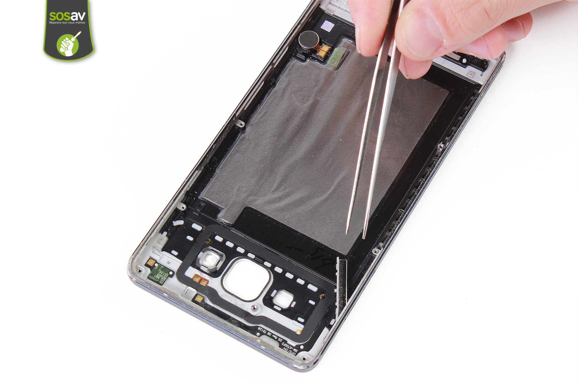

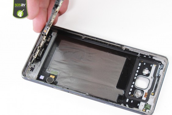

Toujours avec la spatule en nylon, recommencez l'opération sur le bouton volume.
Etape 24

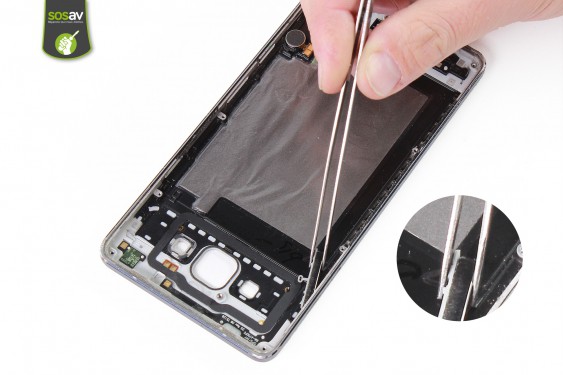

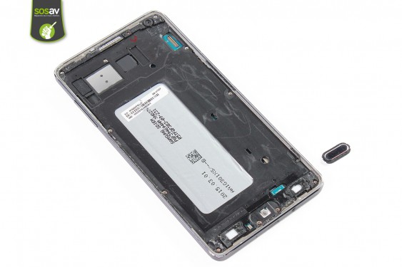

Saisissez puis retirez le bouton volume grâce à la pince.
Etape 25
Le bouton volume du Galaxy A7 est complètement démonté.Si vous avez perdu ou cassé le bouton volume, changez-le par un bouton neuf.
