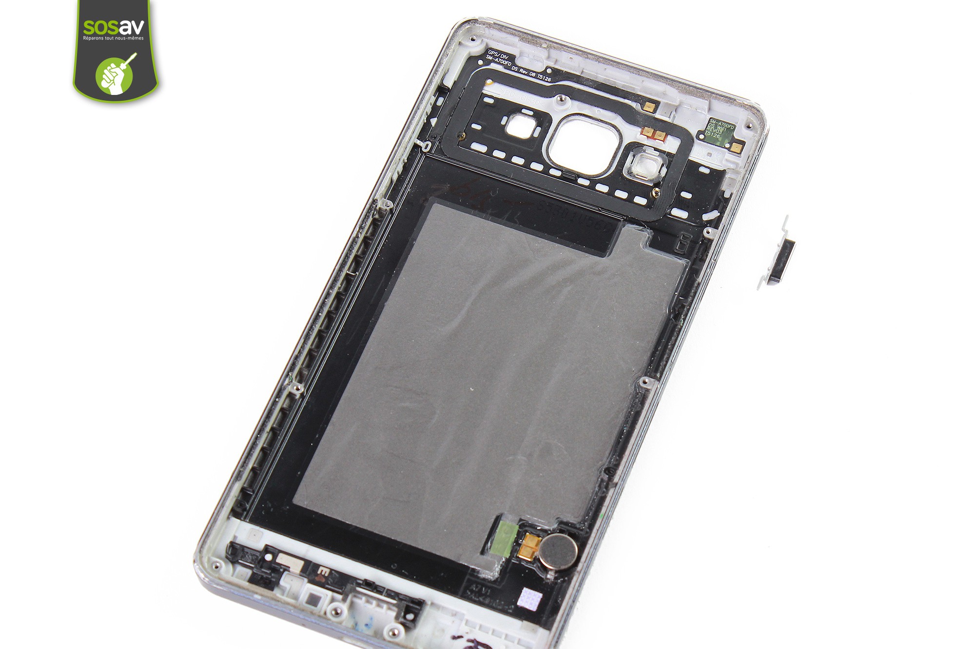

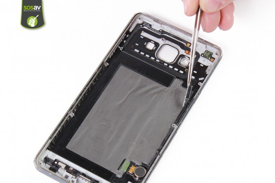

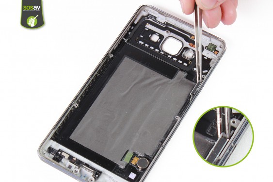

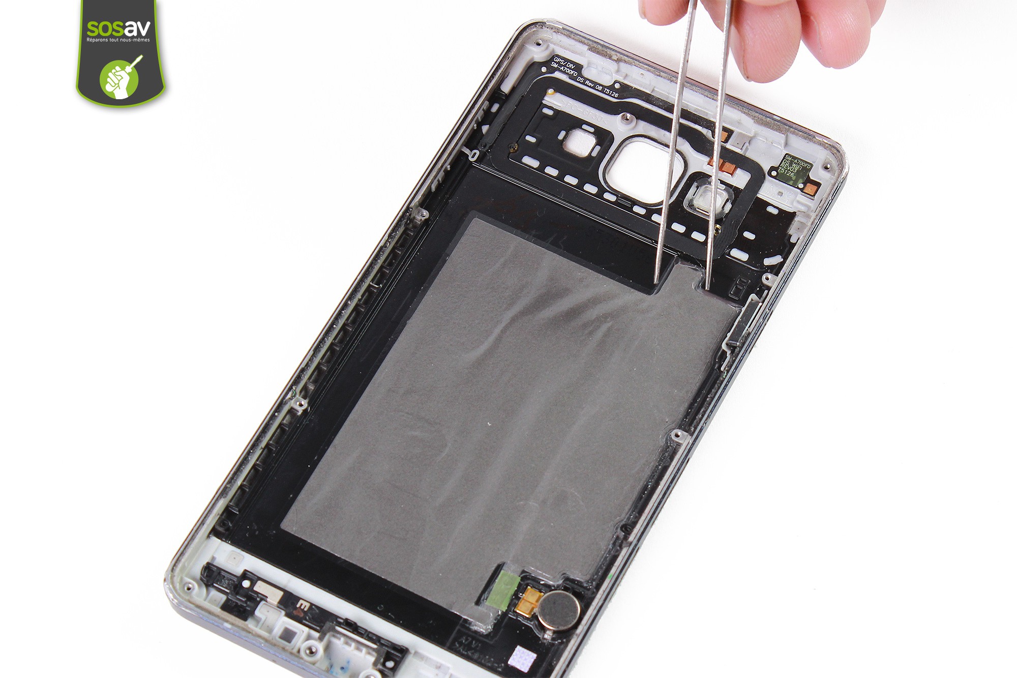

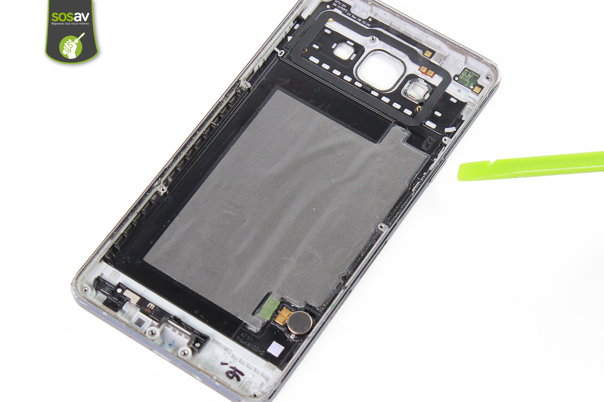

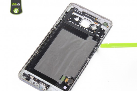

Reprenez la spatule en nylon pour déloger le bouton power de la coque arrière.
Etape 24

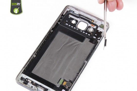

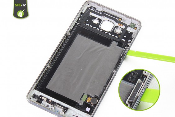

Puis à l'aide de la pince en métal, saisissez le bouton power.
Etape 25
Le bouton power du Galaxy A7 est enlevé de la coque arrière.En cas de bouton power perdu ou cassé, remplacez-le par un bouton neuf.
