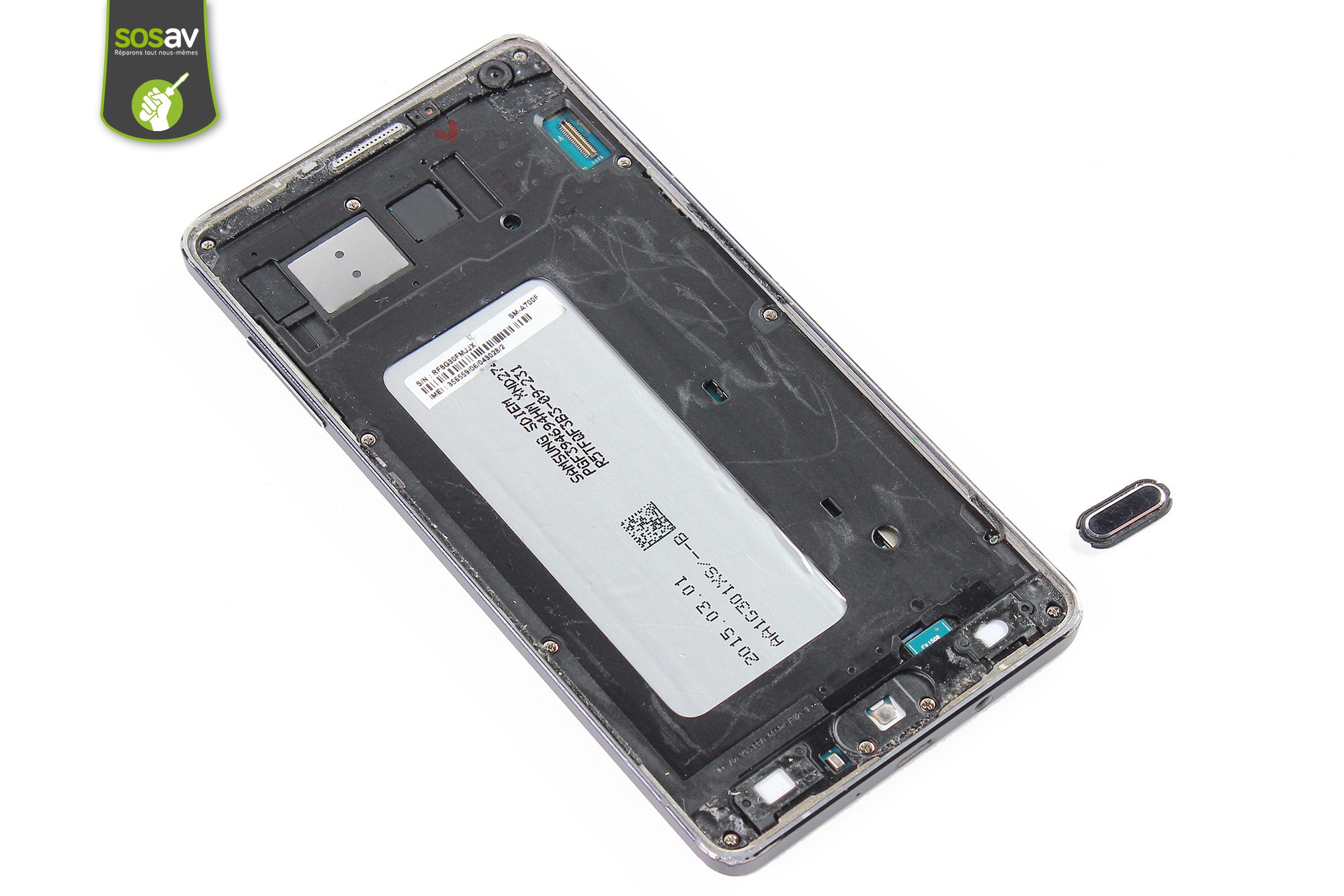

Saisissez le bouton home grâce à la pince.
Le bouton home du Galaxy A7 est totalement démonté.SI le bouton home est cassé ou perdu, remplacez-le par un bouton home neuf.
Pour remonter votre Samsung Galaxy A7 suivez ce guide en sens inverse.
