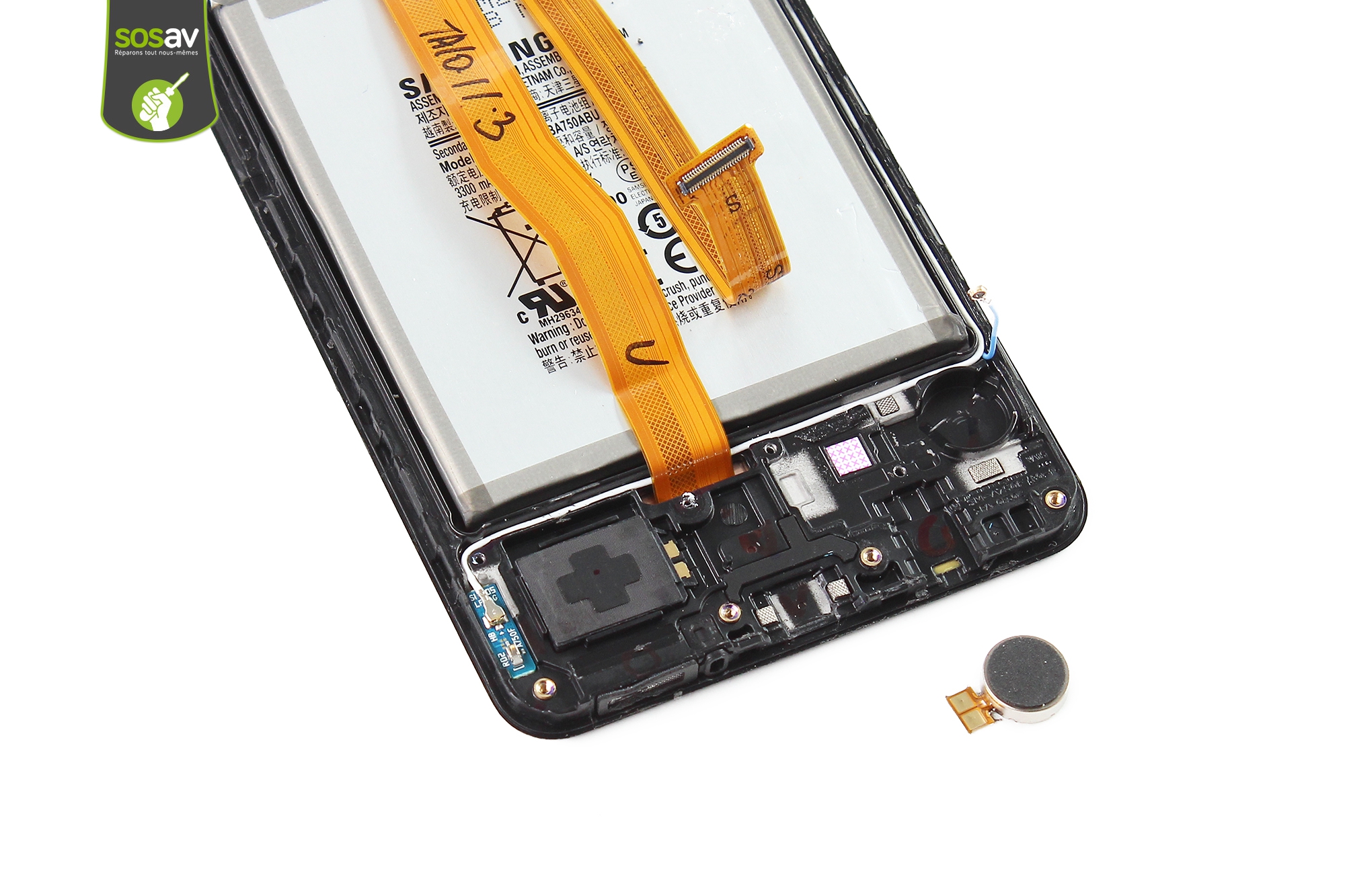

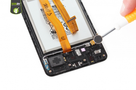

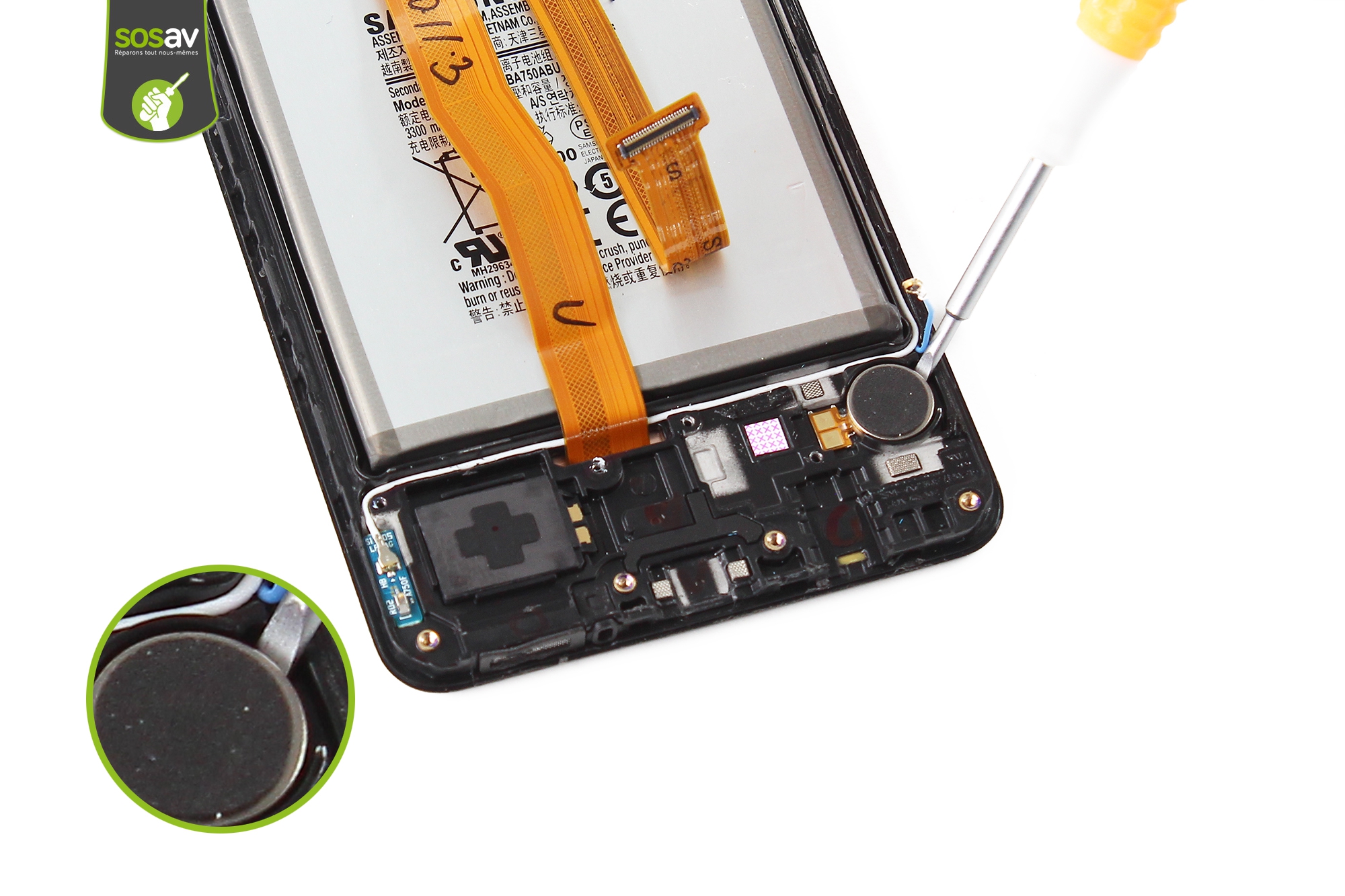

Utilisez le tournevis plat pour déloger ensuite le vibreur.La spatule iSesamo est trop large pour être utilisée ici (et refuse de faire un régime).
Votre vibreur Galaxy A7 (2018) est déposé.En cas de vibrations trop faibles, remplacez-le par un nouveau vibreur.
