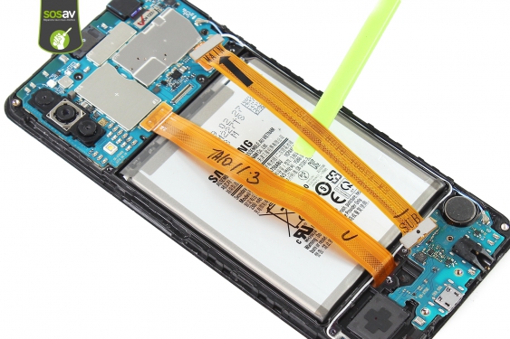

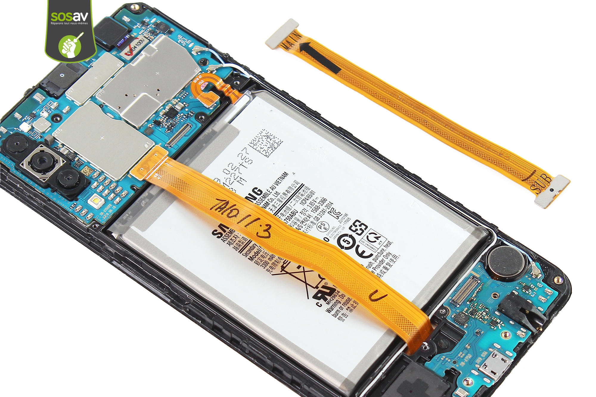

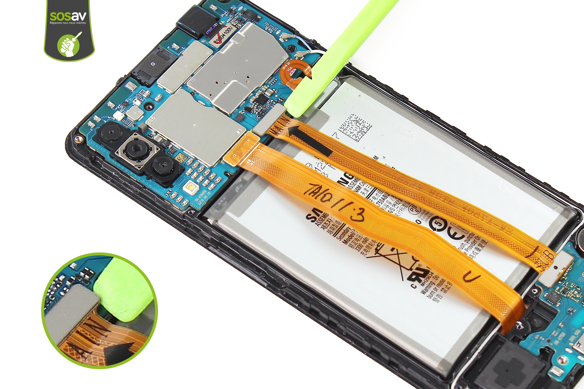

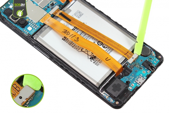

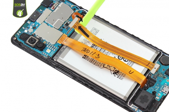

Poursuivez avec la spatule en nylon pour déconnecter la nappe de liaison connecteur de charge côté carte mère.Puis débranchez-là du connecteur de charge.Et retirez-la ensuite.
Votre nappe de liaison connecteur de charge Galaxy A7 (2018) est désormais déposée.En cas de problèmes de charge persistants, remplacez-la par une nouvelle nappe.
