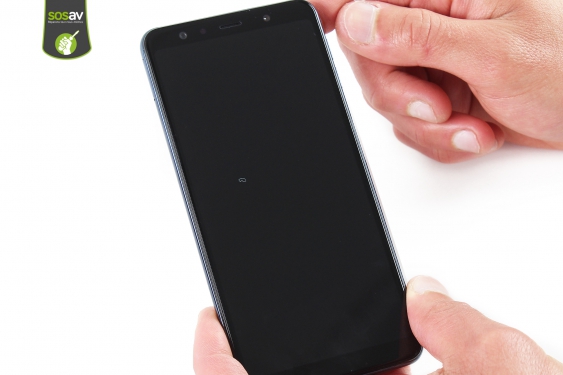

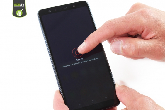

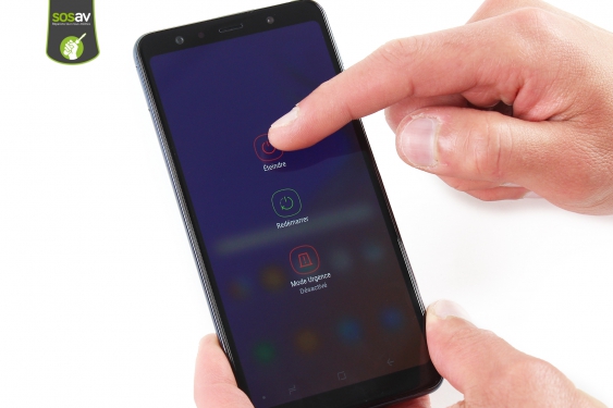

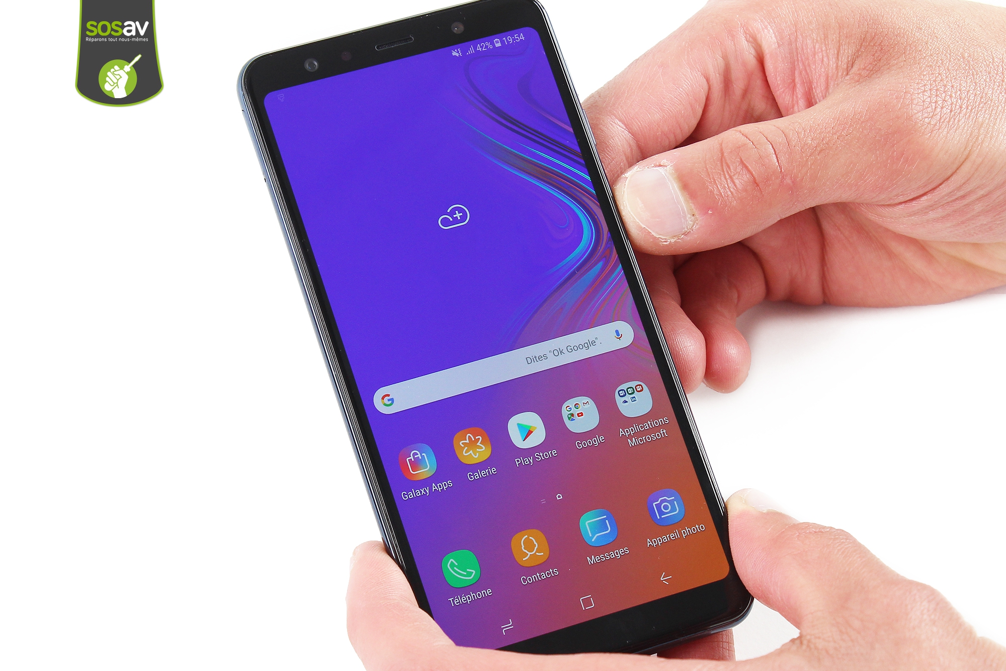

Avant de remplacer votre haut--parleur interne Galaxy A7 (2018), vous devez éteindre votre smartphone, pour des raisons de sécurité évidentes.Pour cela, restez appuyé quelques secondes sur le bouton power situé sur la tranche droite du téléphone.Puis validez par "Eteindre"

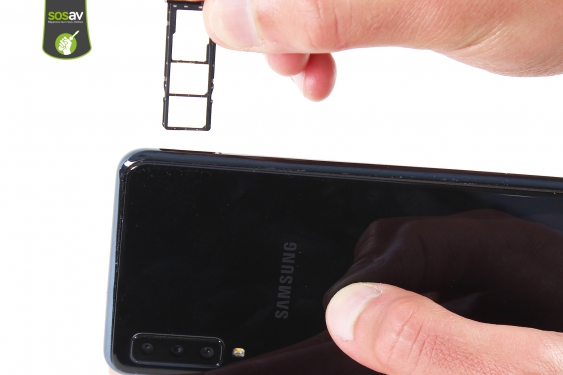

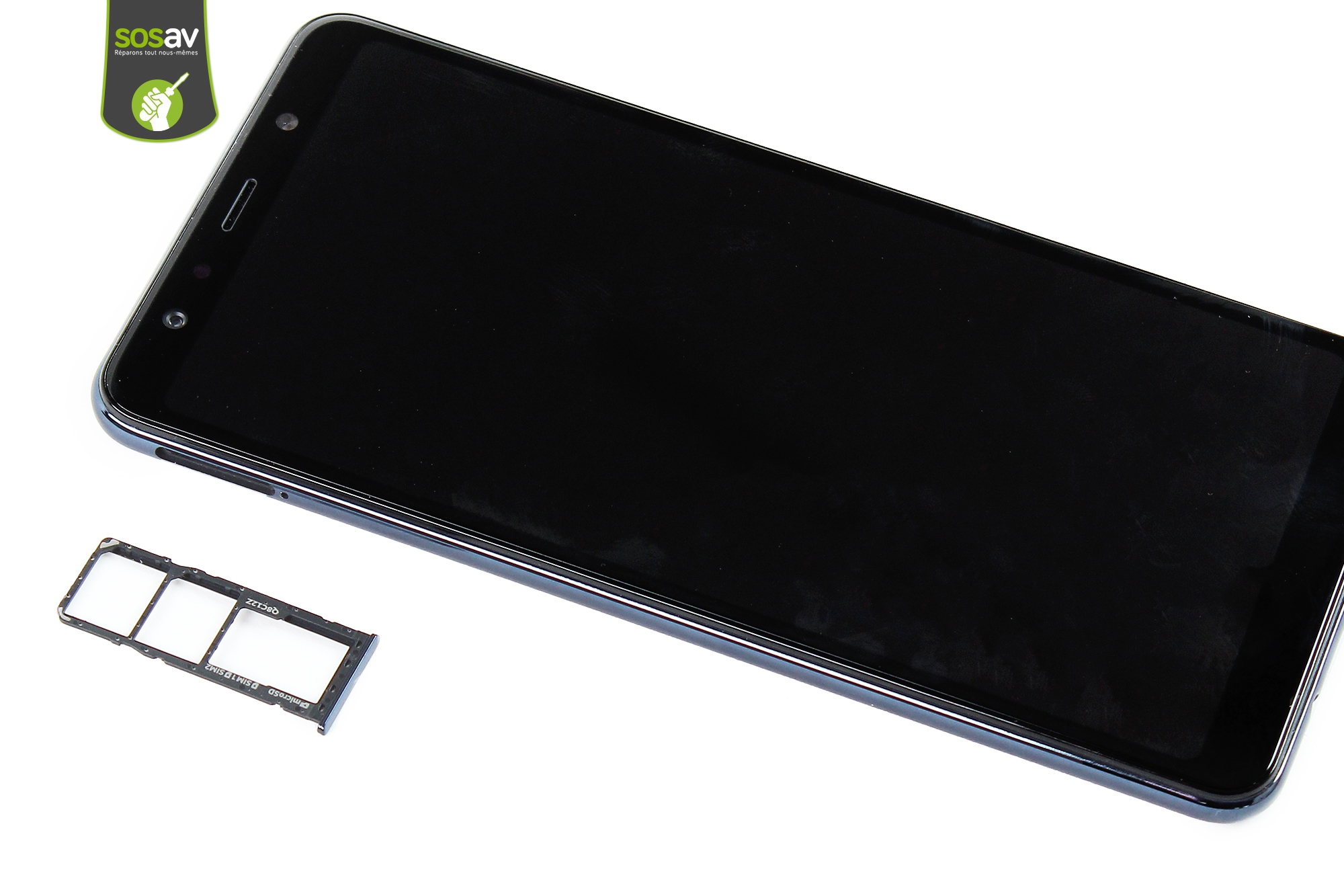

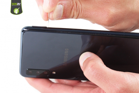

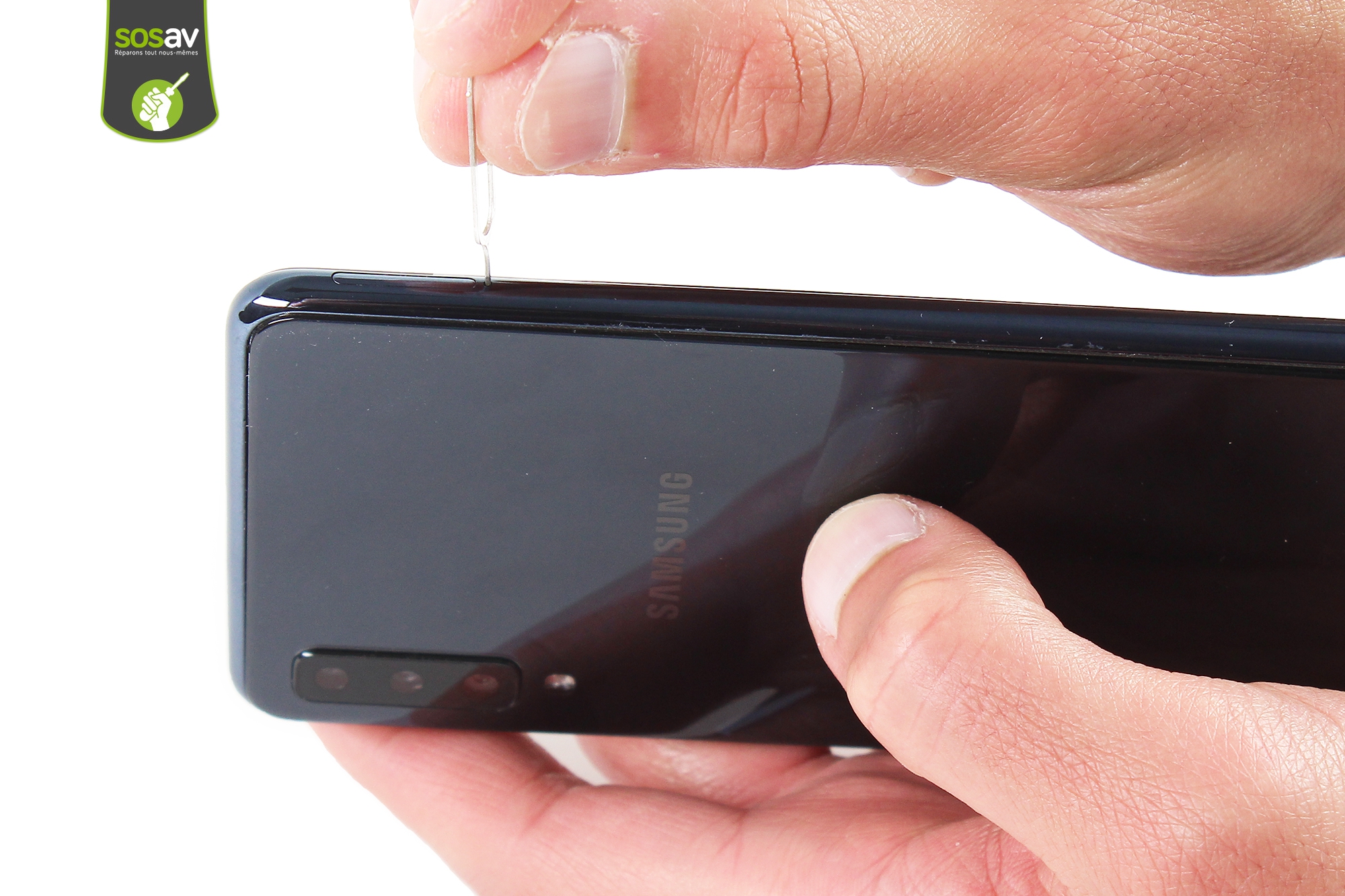

Introduisez ensuite l'extracteur SIM, qui se trouve dans notre kit outils universel, dans le petit trou du tiroir SIM /SD présent sur la tranche gauche du A7 2018.En exerçant une légère pression, le tiroir SIM / SD va s'éjecter de lui-même.Vous pouvez le retirer.
Le tiroir SIM / SD est maintenant extrait !

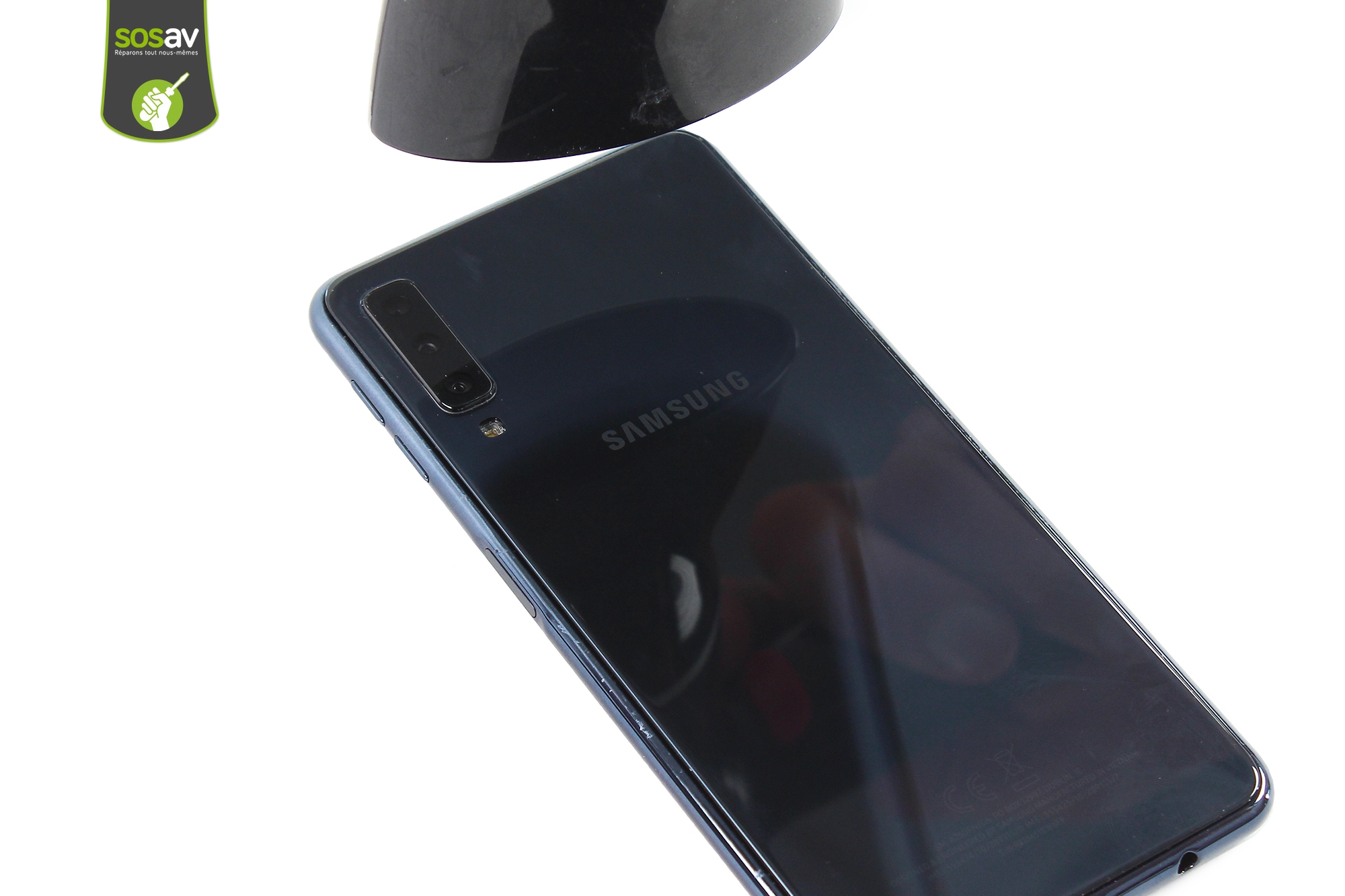

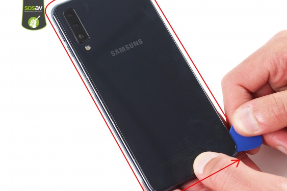

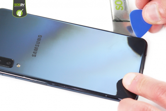

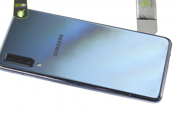

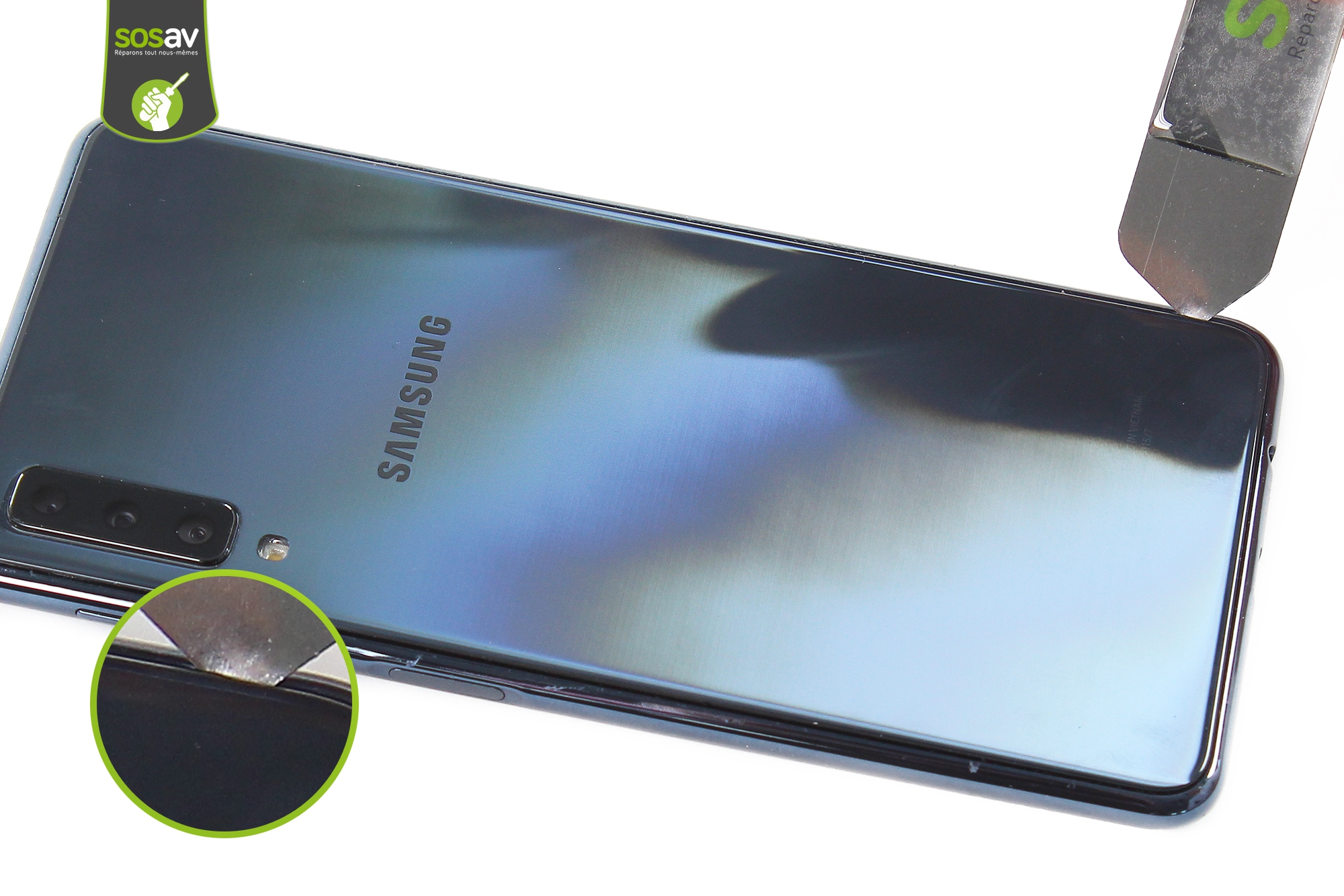

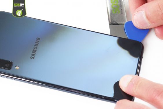

Faites un petit détour par la salle de bain pour récupérer un outil inattendu : le sèche-cheveux. Chaufffez quelques secondes la face arrière afin de ramollir la colle qui la retient.Si une résistance se fait sentir lors des prochaines étapes, n'hésitez pas à chauffer de nouveau pour éviter de fissurer la vitre arrière.

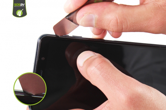

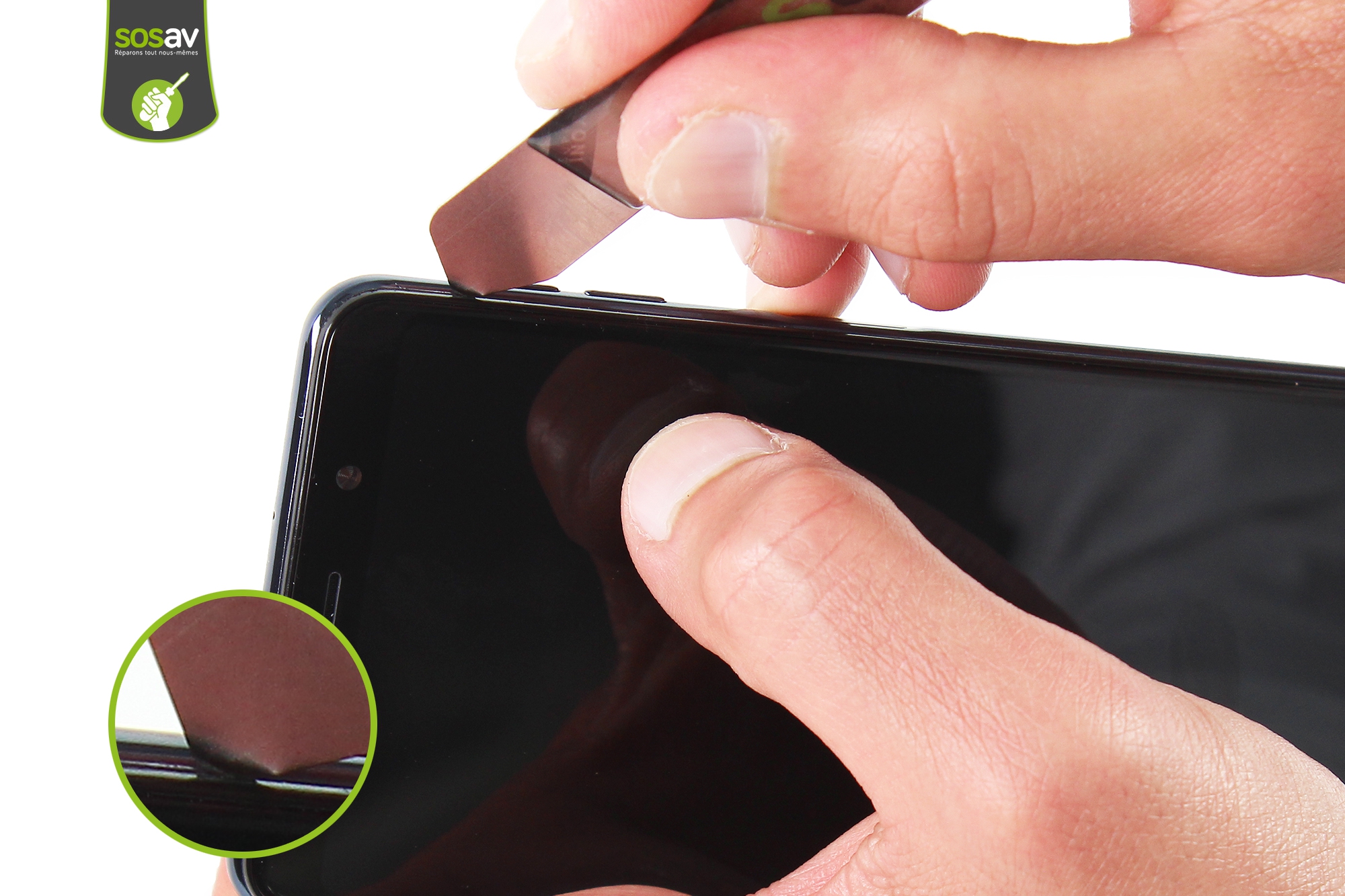

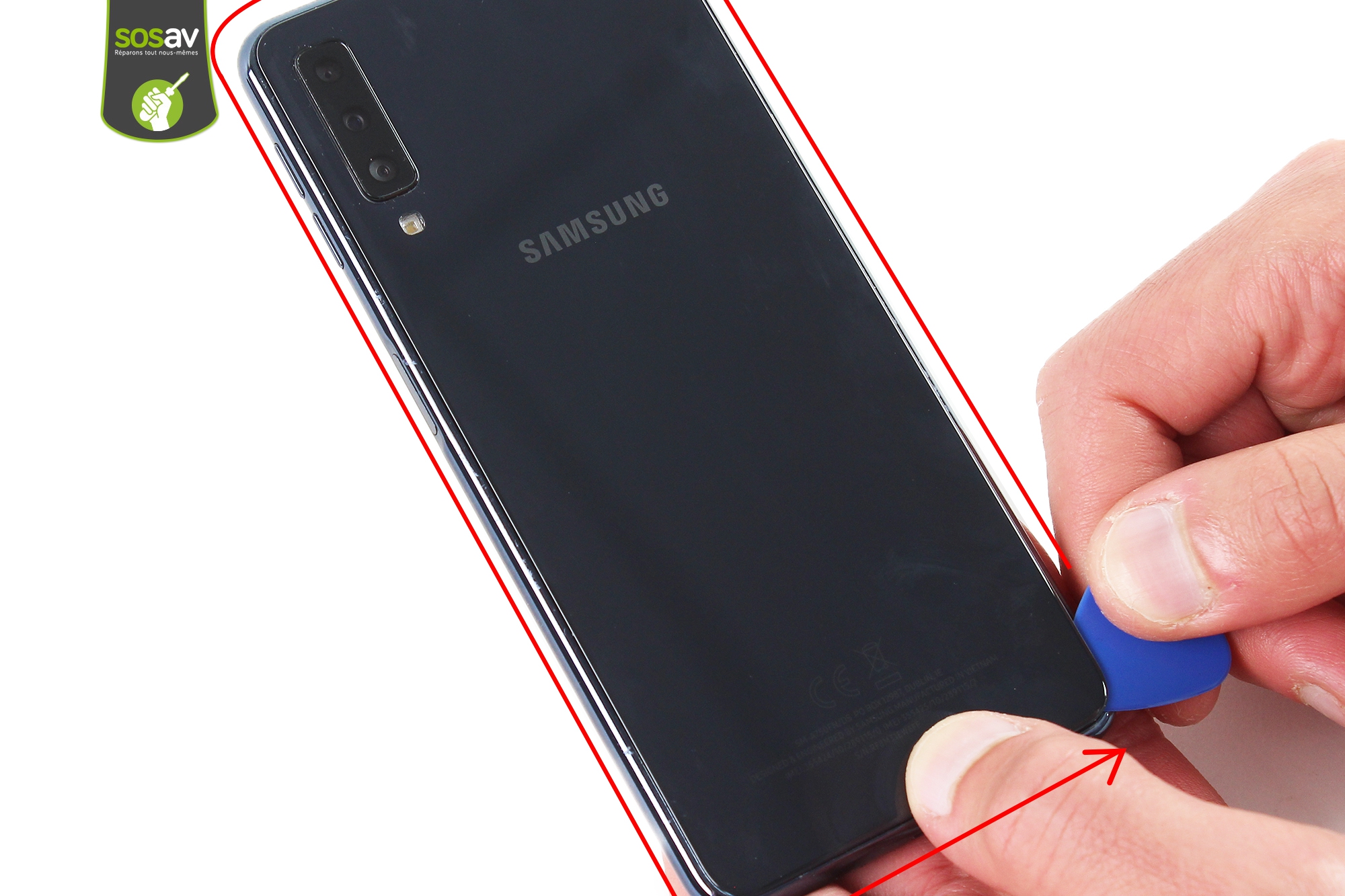

Glissez délicatement la spatule iSesamo entre la vitre et le châssis pour créer une petite ouverture.Pusi prenez le relais en insérant un médiator (présent dans le kit outils) pour la suite de l'opération.

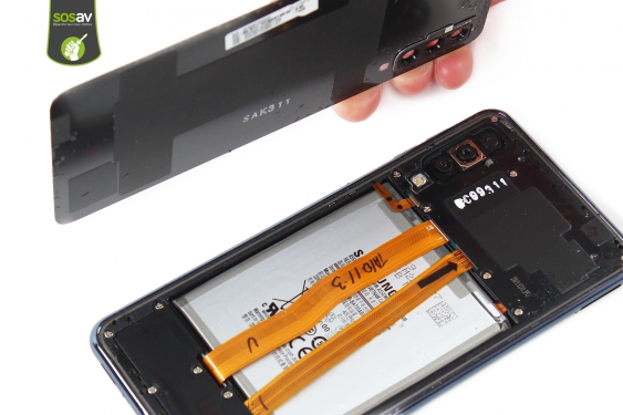

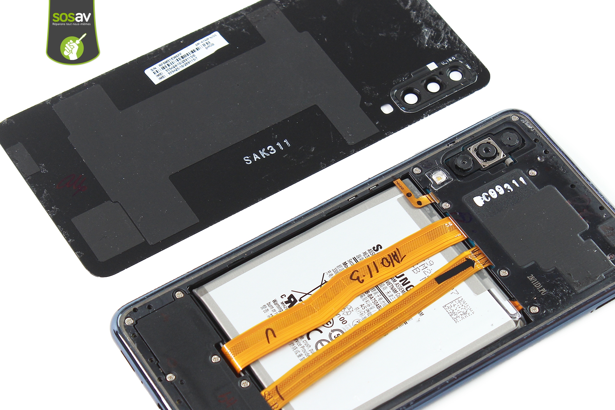

Faites doucement glisser le médiator sur le pourtour de la face arrière pour la décoller entièrement.Vous pouvez à présent la soulever et la séparer du reste du téléphone.
Votre vitre arrière est maintenant séparée.

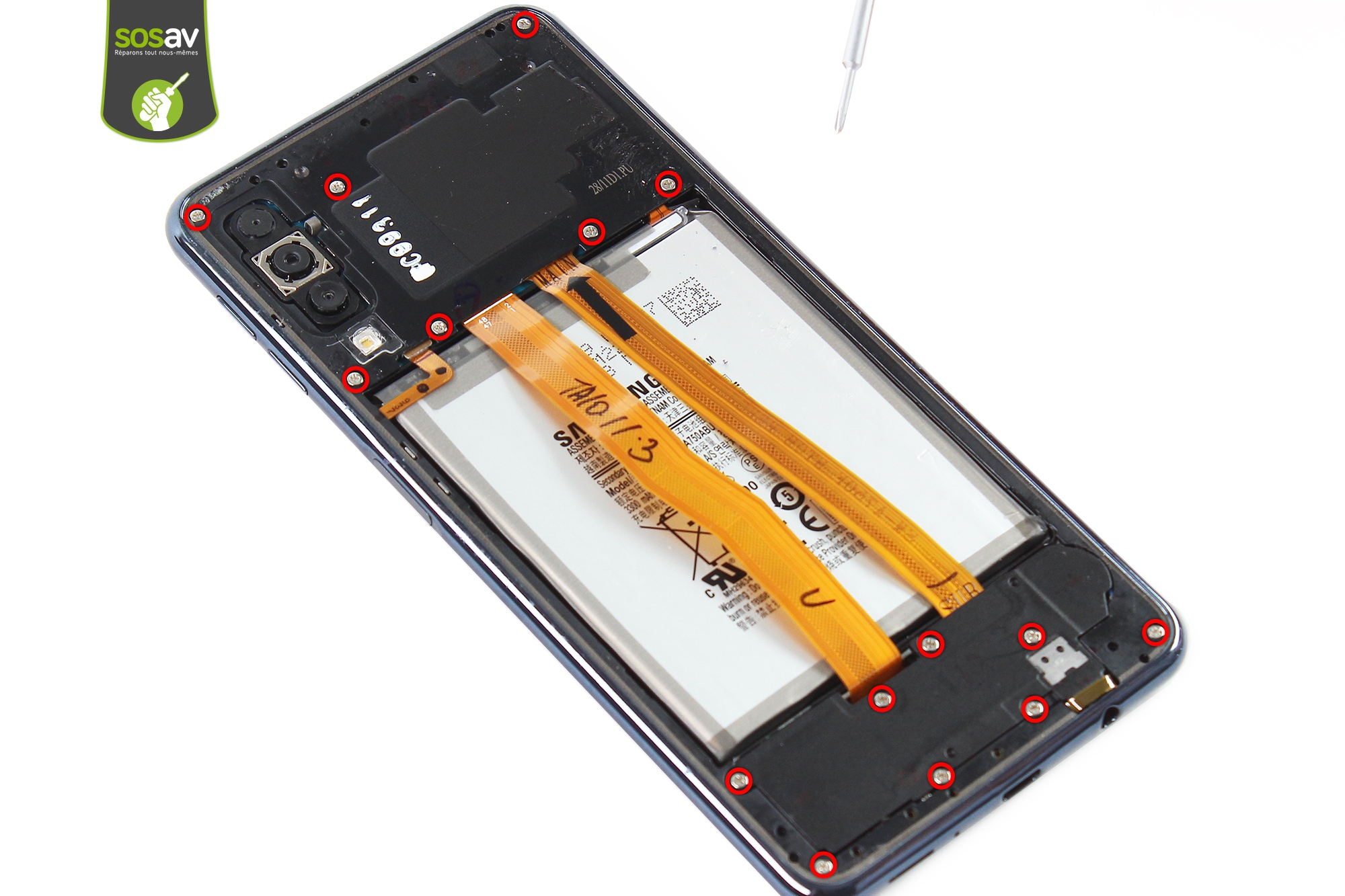

Continuez avec le tournevis cruciforme pour dévisser les 15 vis entourées en rouge.

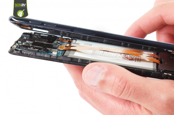

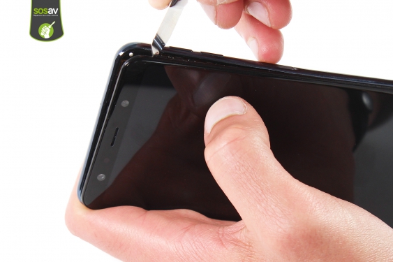

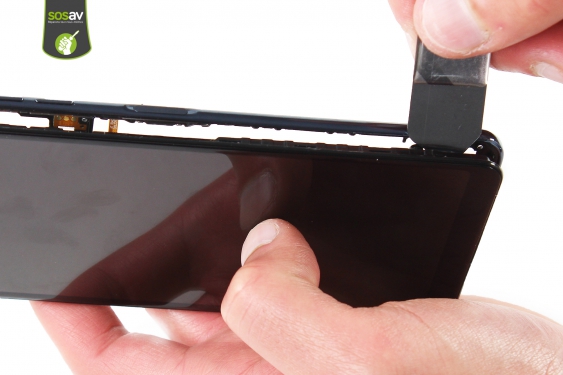

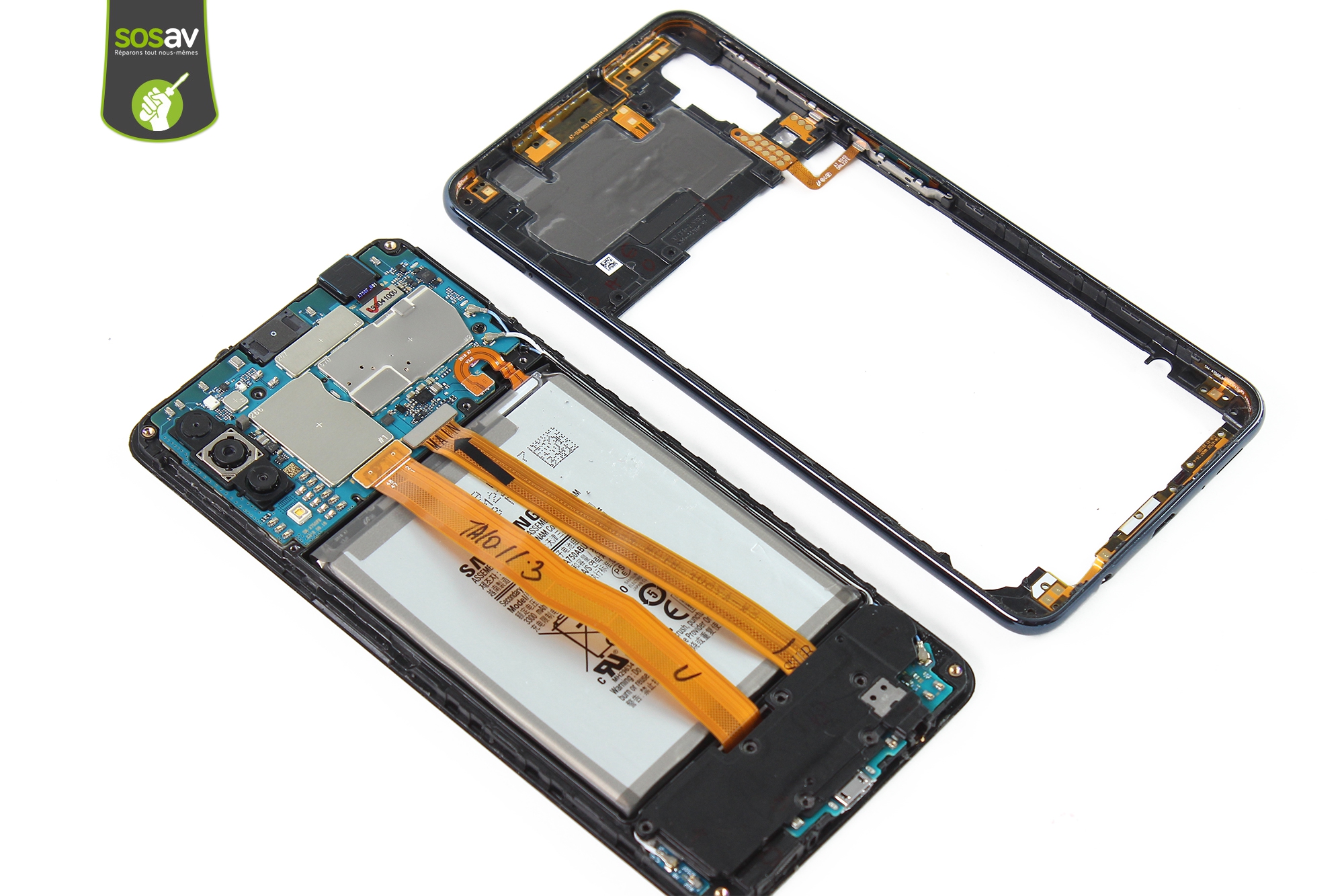

Servez-vous de la spatule iSesamo pour déclipser le côté droit du châssis.Vous pouvez ensuite l'ouvrir et le séparer totalement du reste du téléphone.
Le châssis interne est maintenant déclipsé.

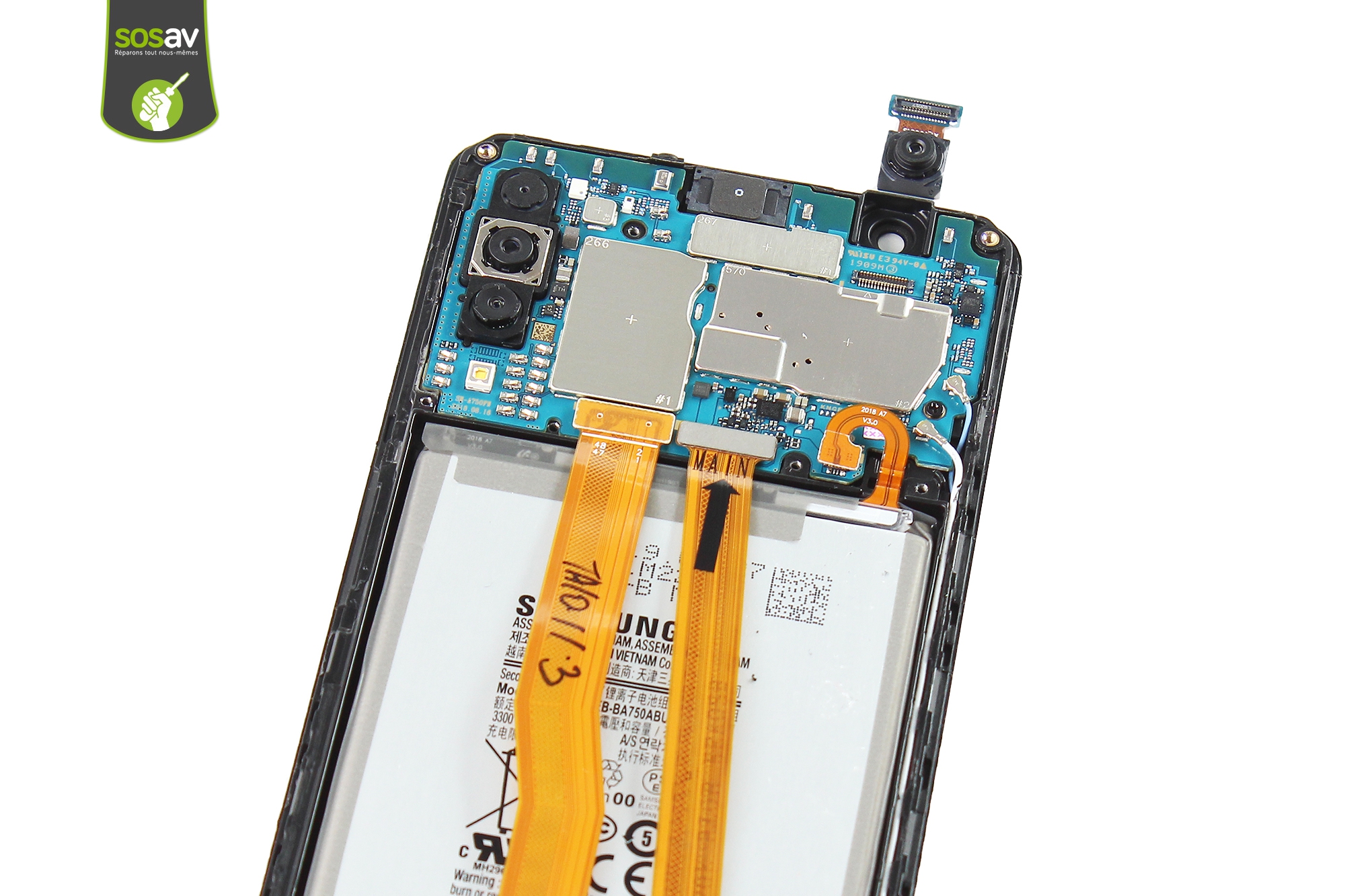

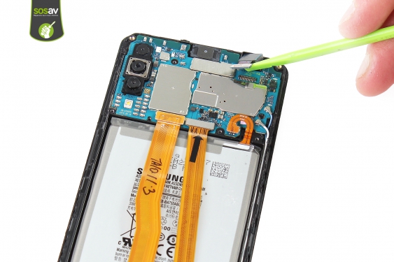

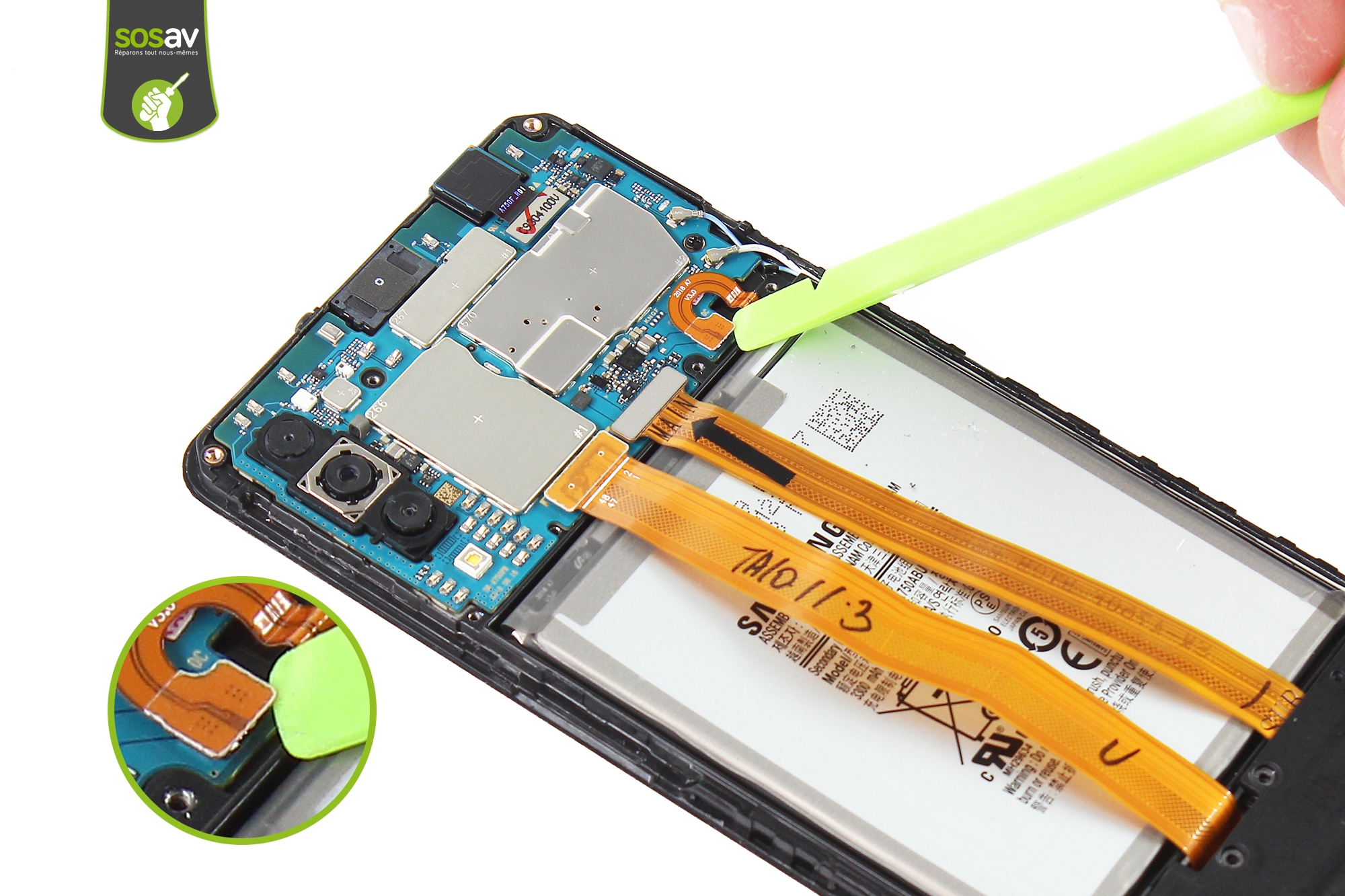

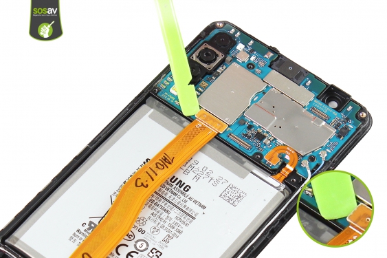

Munissez-vous de la spatule en nylon pour déconnecter la batterie.Il s'agit d'une mesure de sécurité pour éviter les éventuels courts-circuits lors des prochaines étapes.
Gardez la spatule en main pour déverrouiller le connecteur de la caméra avant.Vous pouvez la libérer à présent.
Votre caméra avant est démontée.

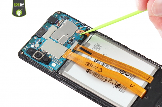

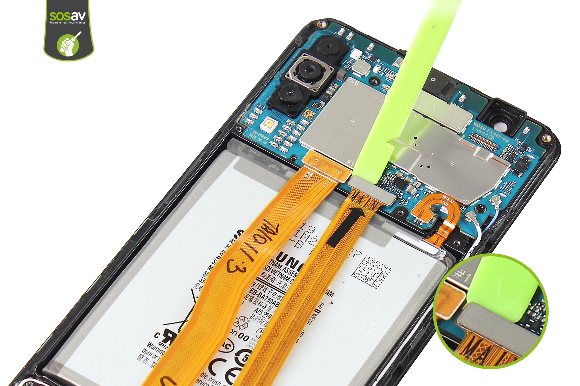

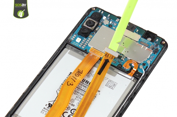

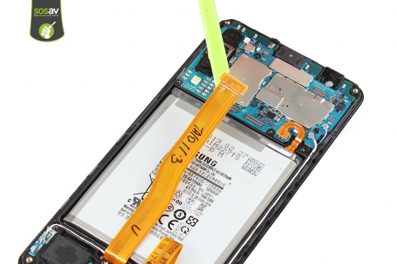

Conservez la spatule pour débrancher la nappe de liaison du connecteur de charge.Puis faites de même pour la nappe de l'écran.

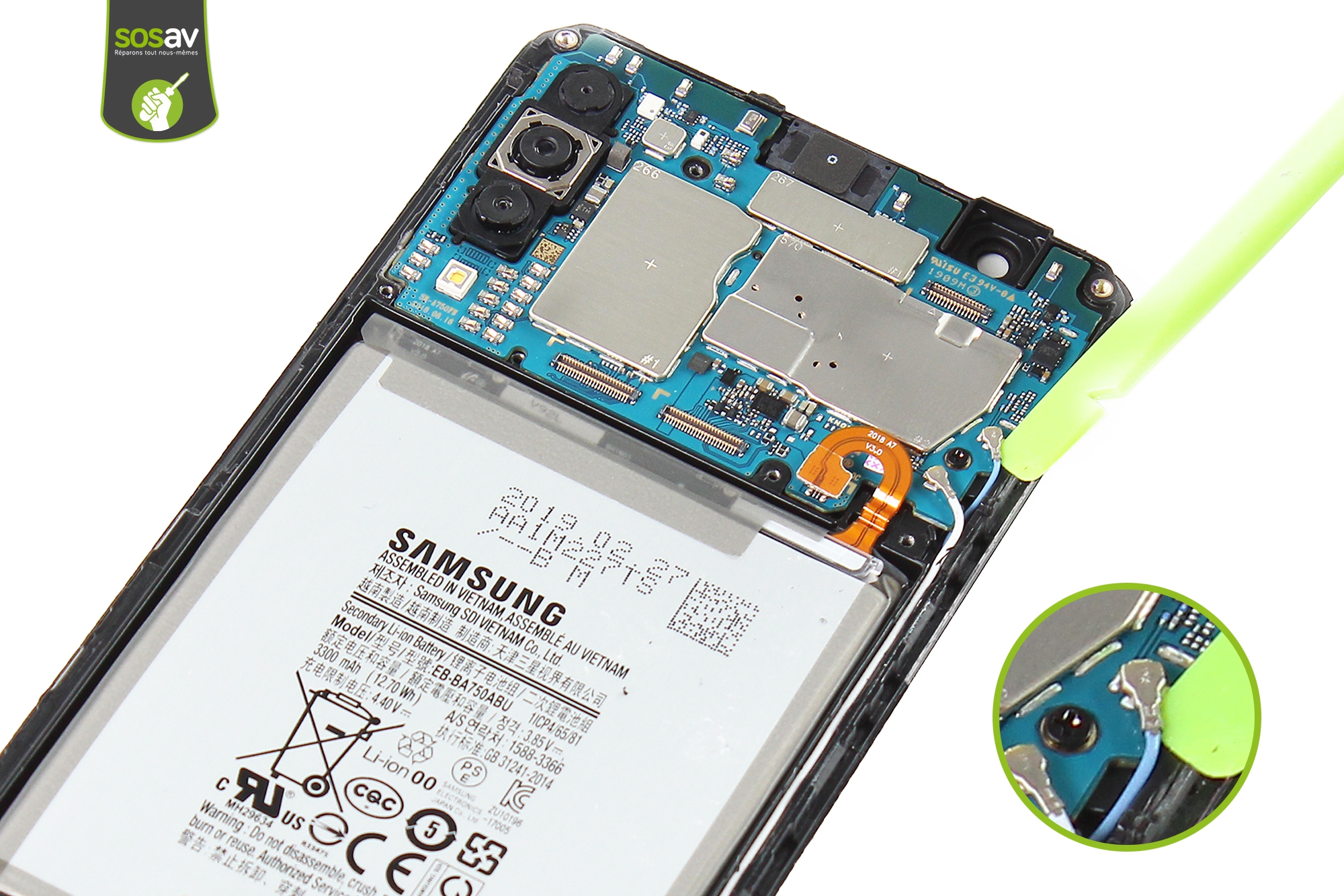

A présent, déconnectez le câble d'interconnexion WiFi (Bleu).Répétez ensuite l'opération pour le câble d'interconnexion GSM (Blanc)

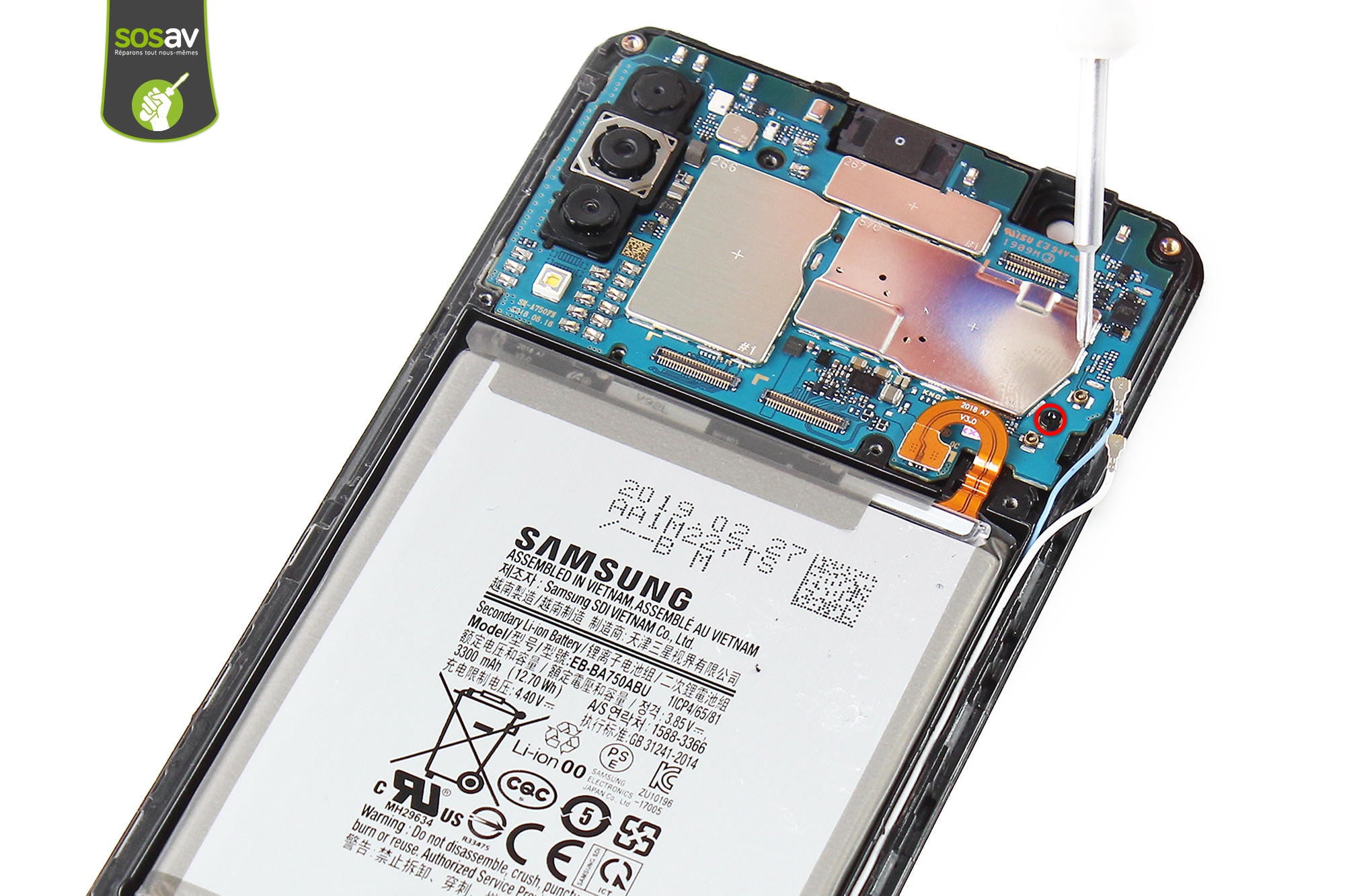

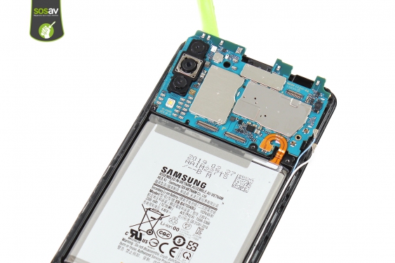

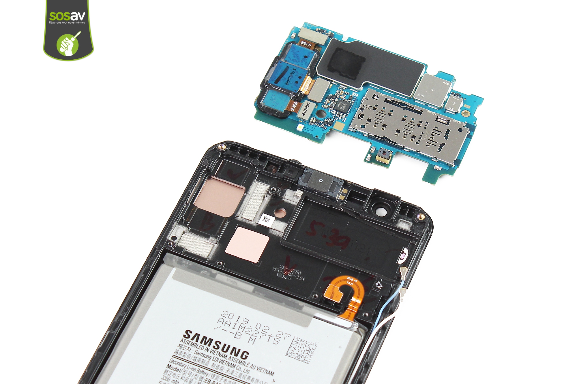

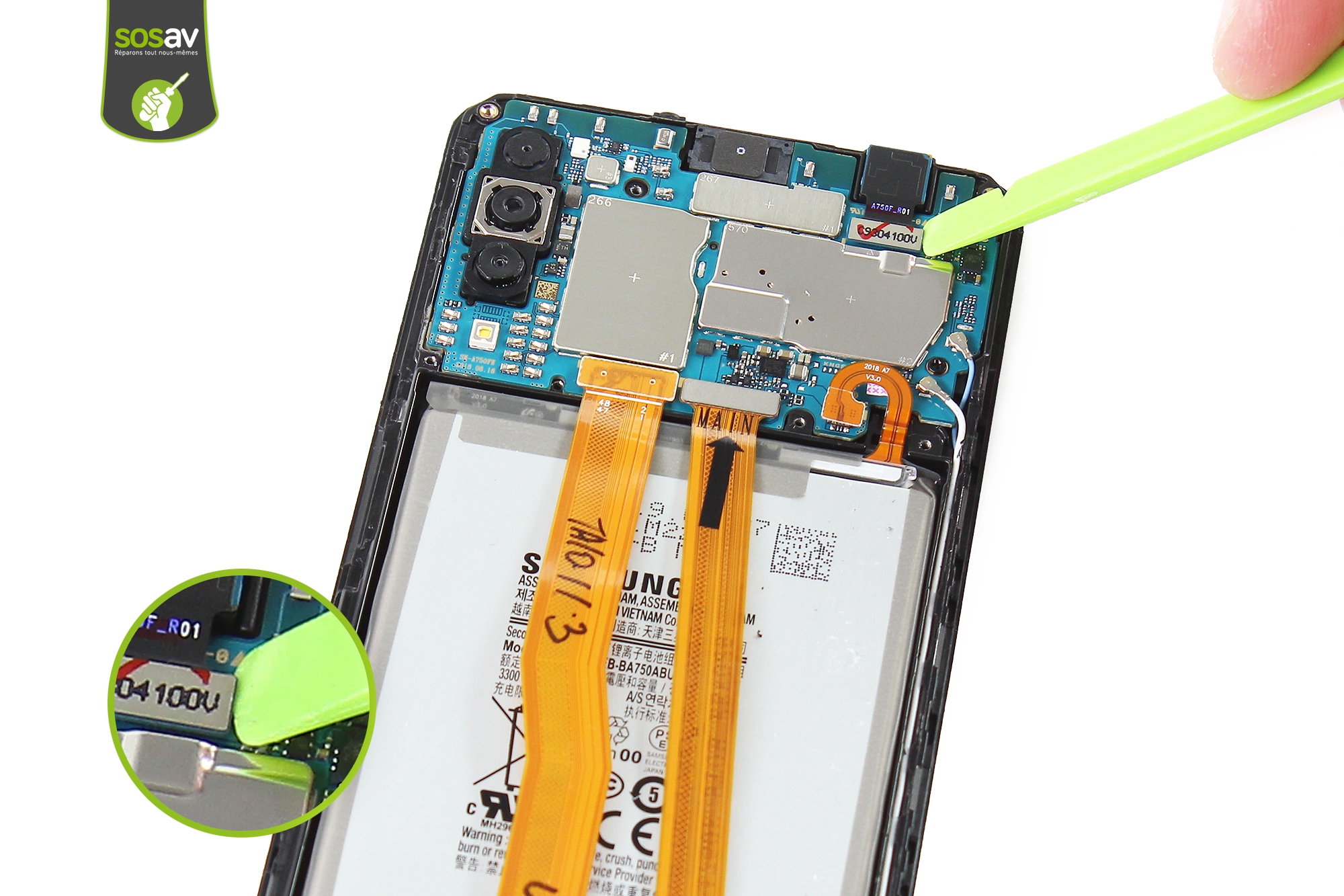

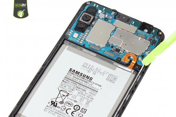

Reprenez le tournevis cruciforme pour dévisser la vis entourée en rouge (Photo 1).Puis soulevez délicatement la carte mère grâce à la spatule en nylon afin de l'extraire en douceur.

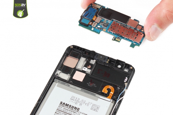

La carte mère Galaxy A7 (2018) est retirée et partiellement démontée.

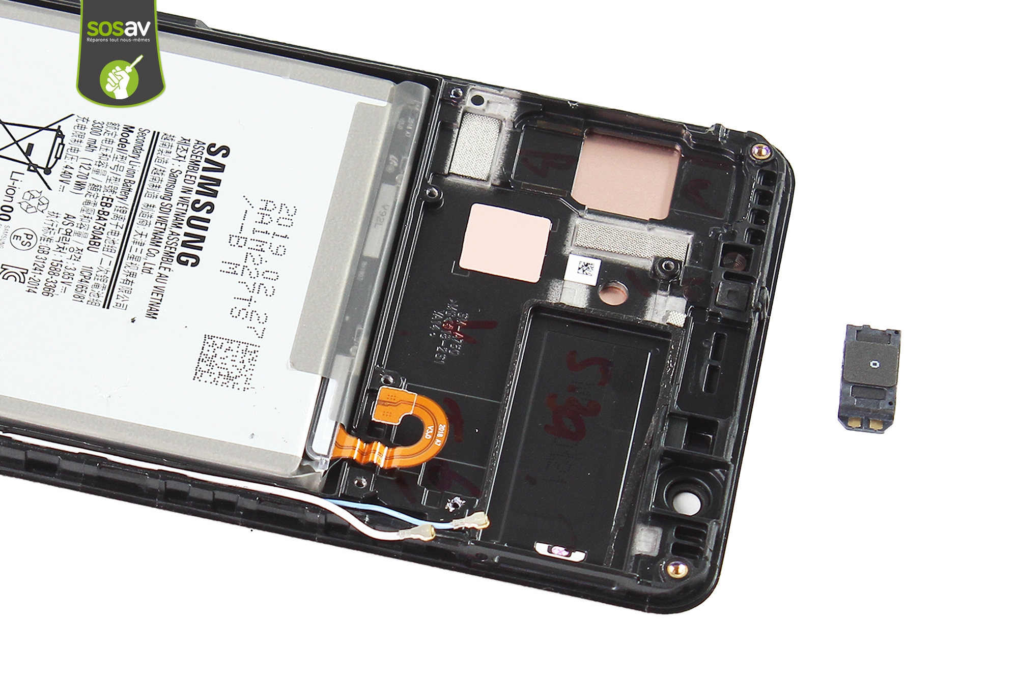

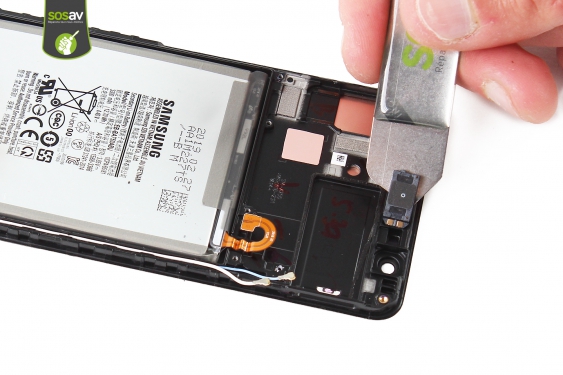

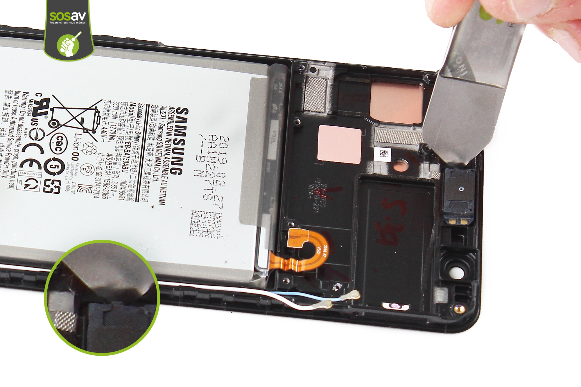

Réutilisez la spatule iSesamo pour déloger et sortir le haut-parleur interne désormais visible.
Votre haut-parleur interne Galaxy A7 (2018) est maintenant retiré.En cas de problème de son, redonnez de la voix à vos interlocuteurs en le remplaçant par un haut-parleur neuf.
