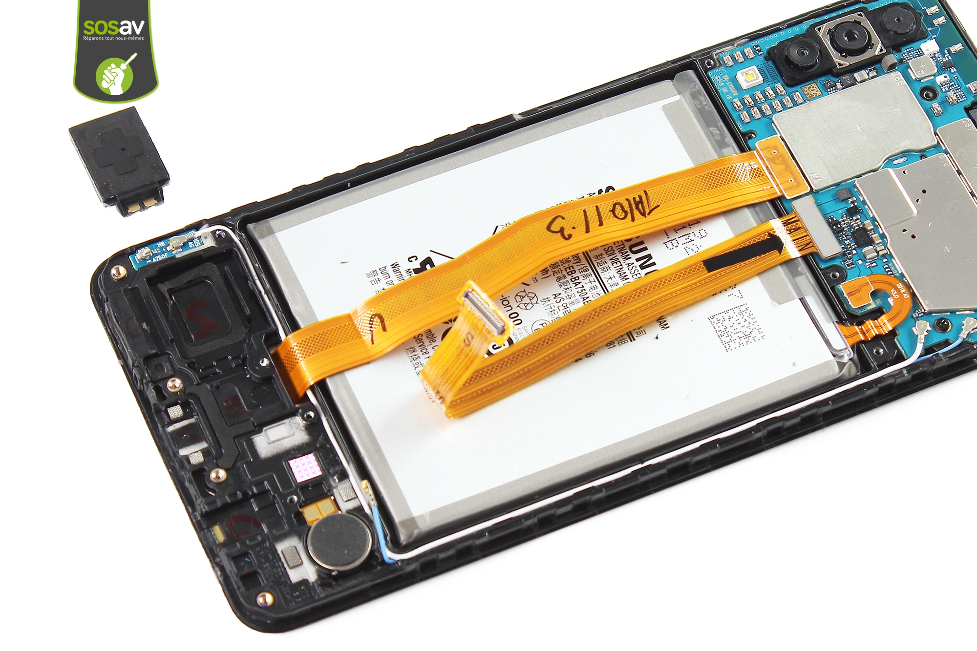

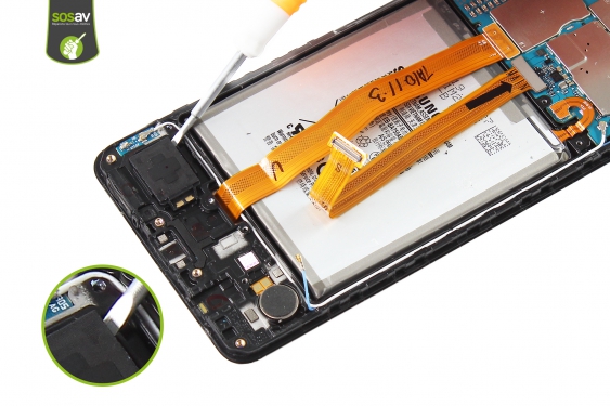

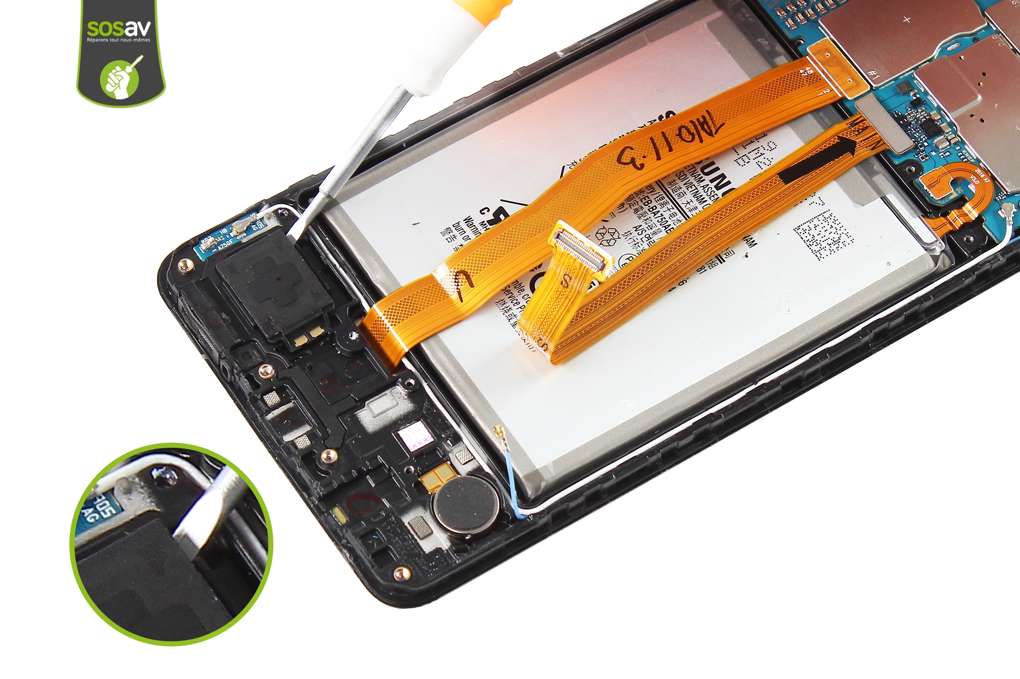

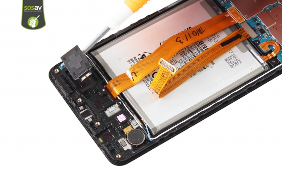

Utilisez le tournevis plat pour sortir délicatement le haut-parleur externe de son emplacement.La spatule iSesamo peut être utilisée mais est un peu large pour manoeuvrer avec aisance.
Votre haut-parleur externe est maintenant déposé.En cas de problème de son, vous savez quoi faire pour y remédier :)
