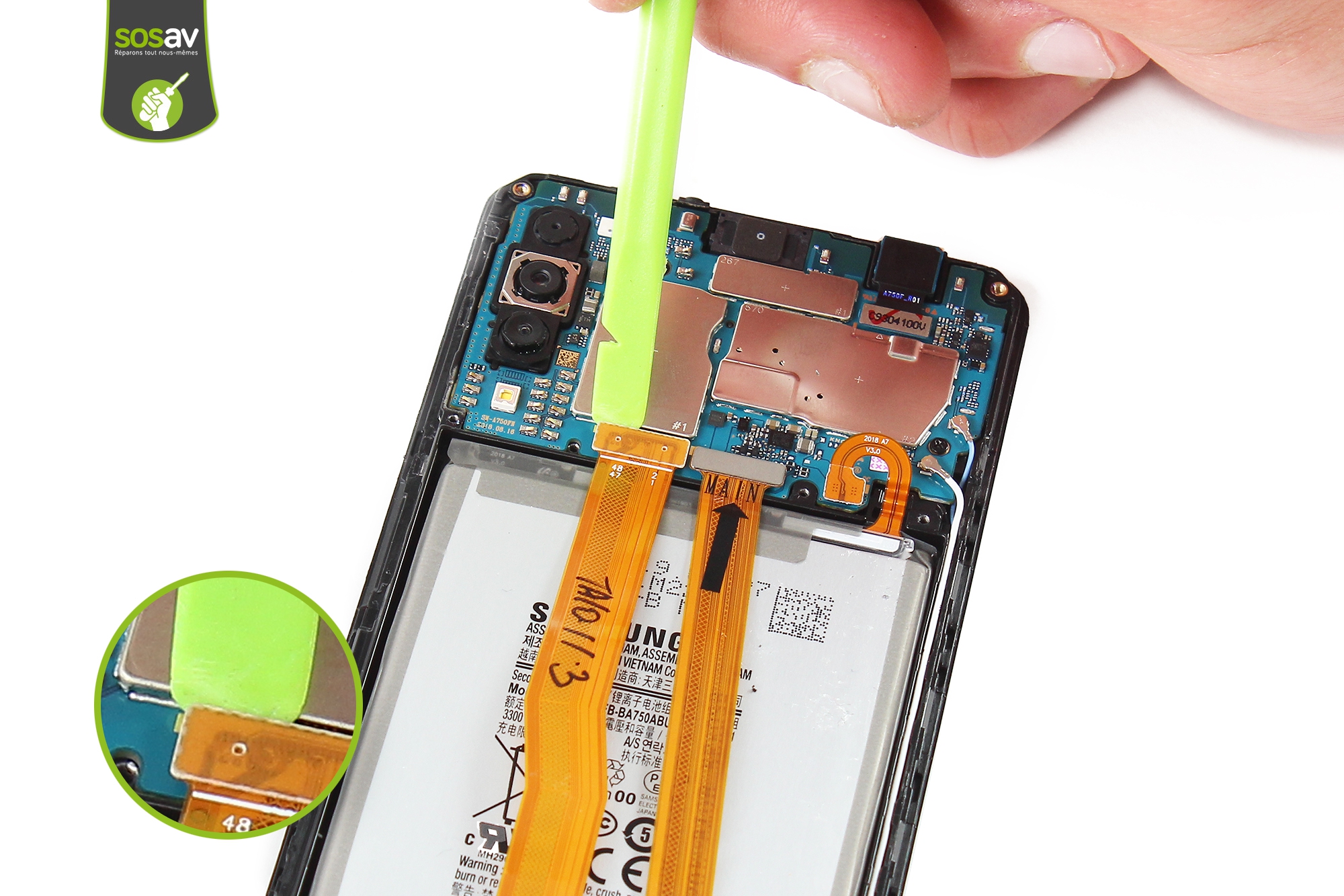

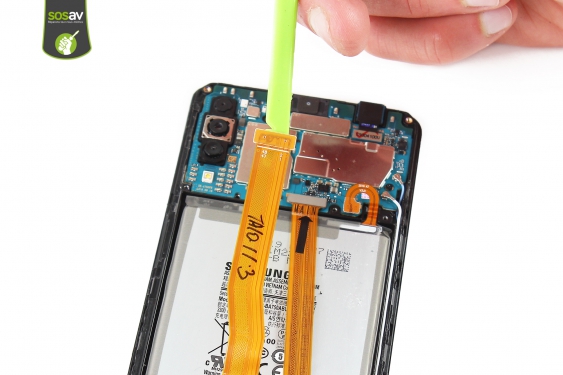

Gardez la spatule en main pour déconnecter la nappe de l'écran côté carte mère.

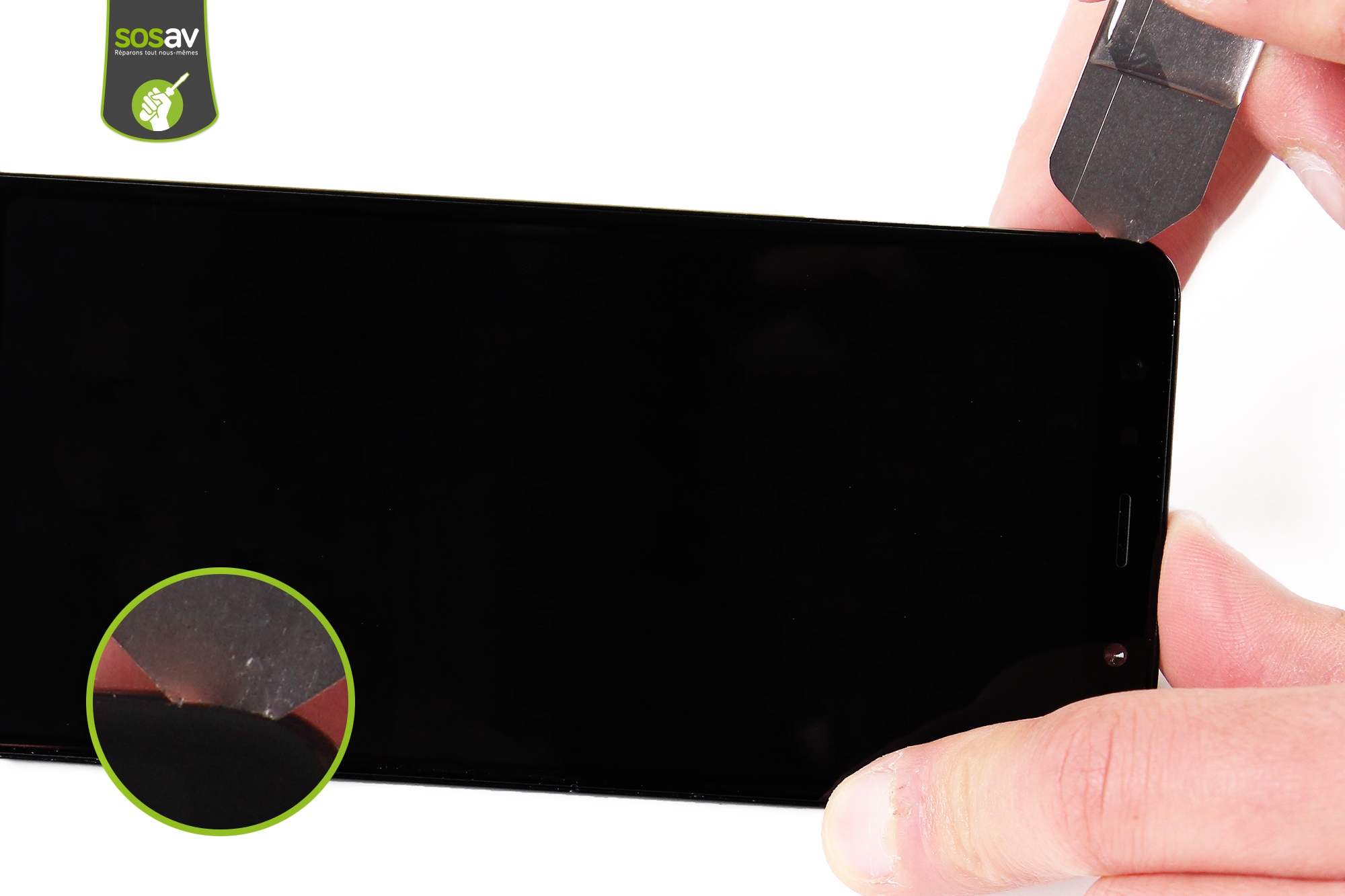

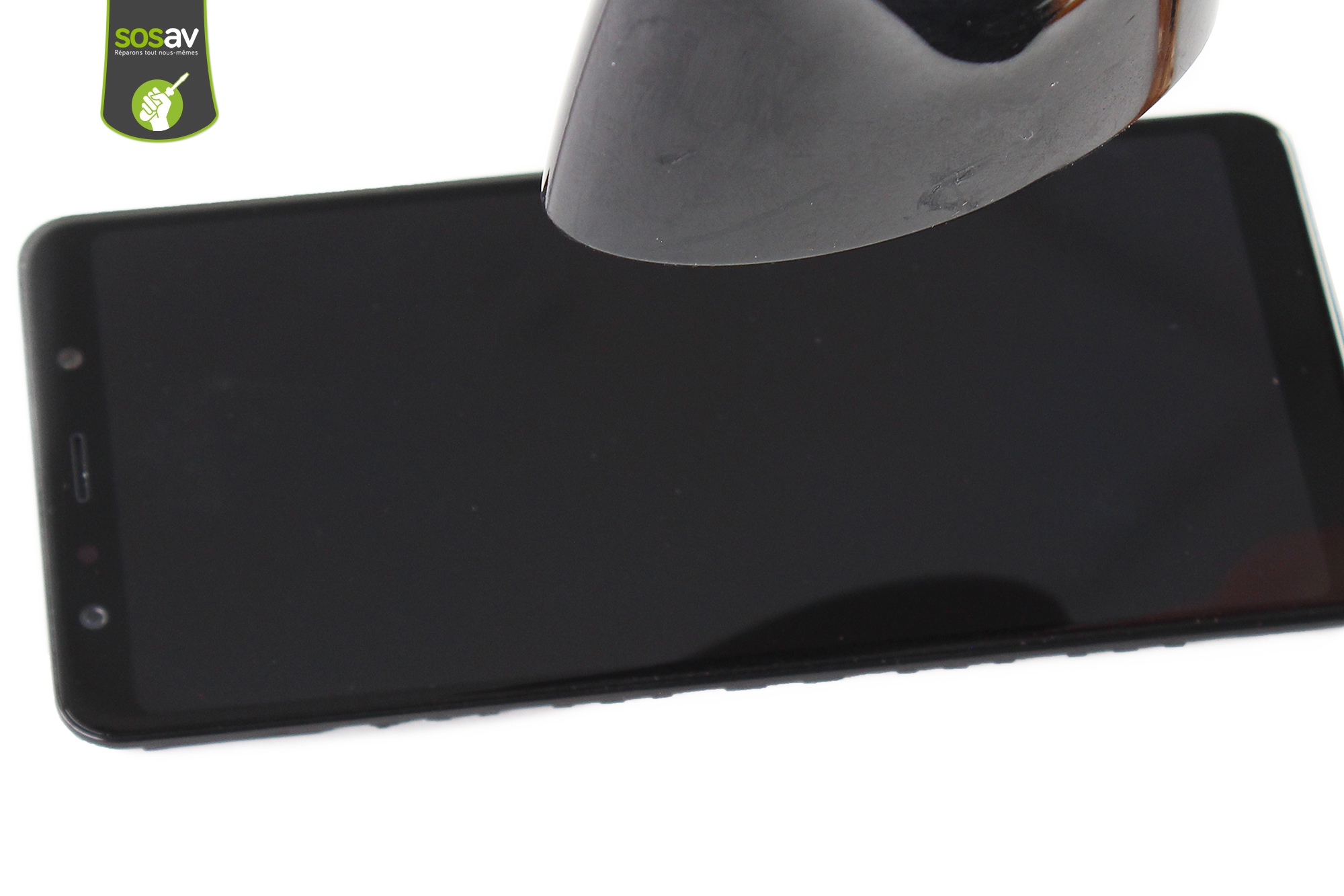

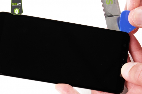

Retournez le téléphone pour chauffer quelques secondes l'écran avec le sèche-cheveux afin de ramollir la colle qui le retient au châssis écran.Faites attention à ne pas chauffer trop longtemps au risque d'endommager l'écran LCD.

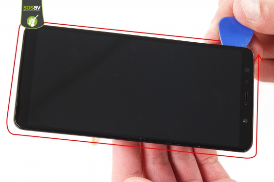

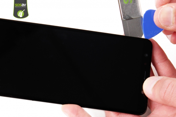

Insérez délicatement la spatule iSesamo entre l'écran et le châssis.Puis, de nouveau, insérez un médiator pour prendre le relais et poursuivre le décollement de l'écran.Vous pouvez maintenant faire décoller tout le pourtour à l'aide du médiator.Si une résistance se fait sentir, n'hésitez pas à chauffer de nouveau l'écran.

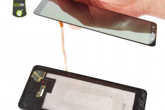

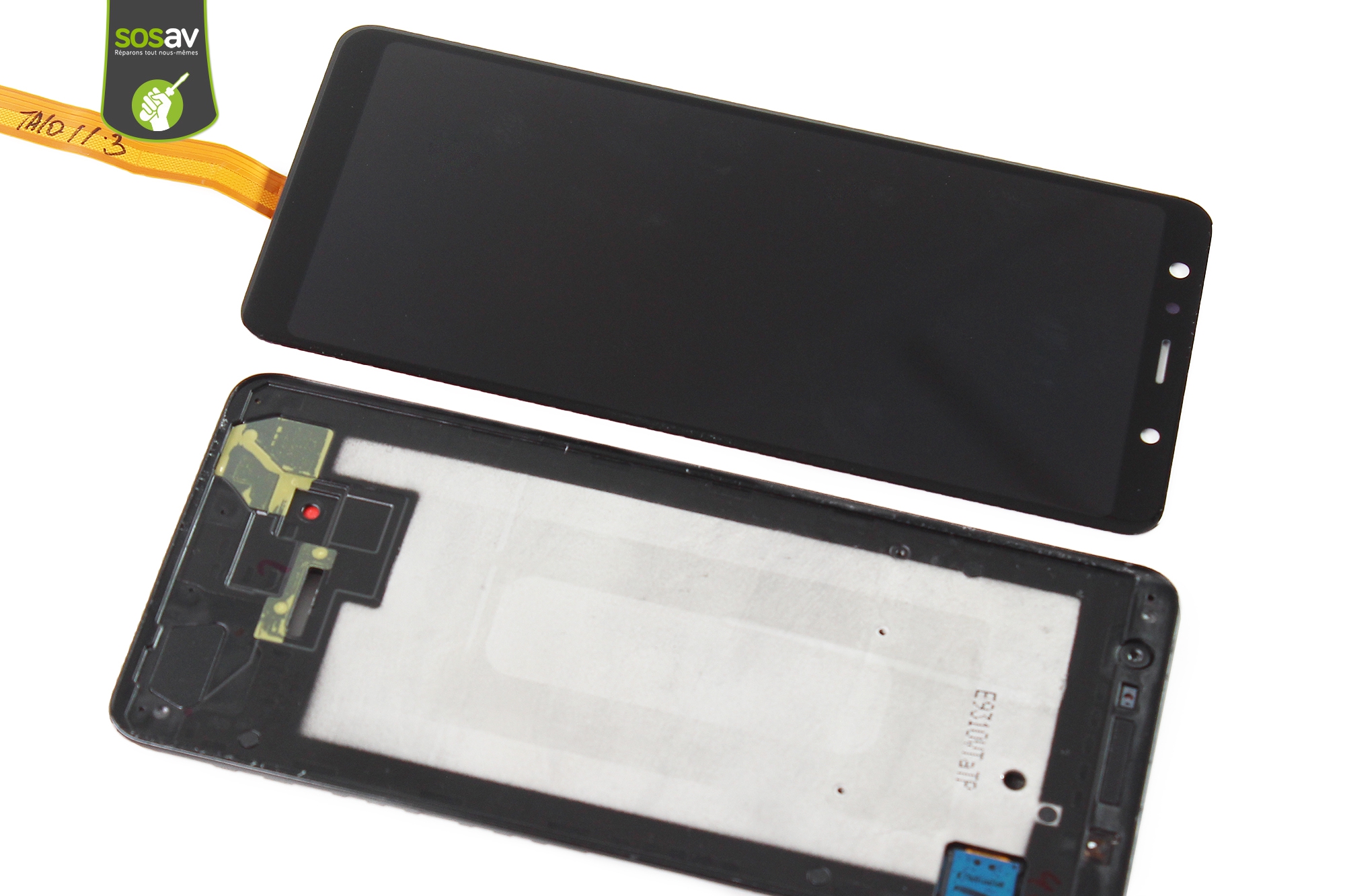

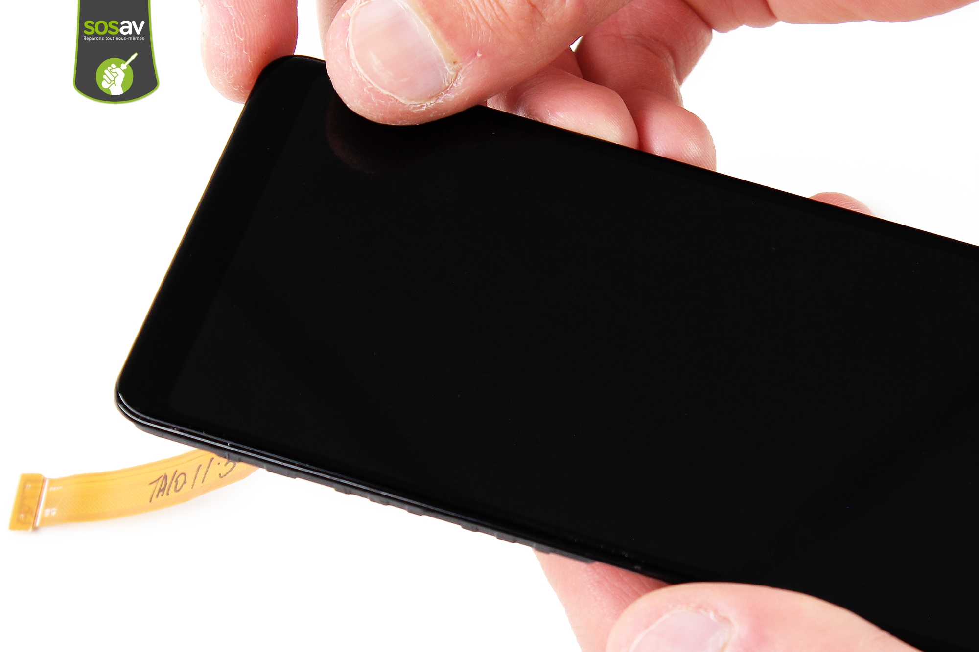

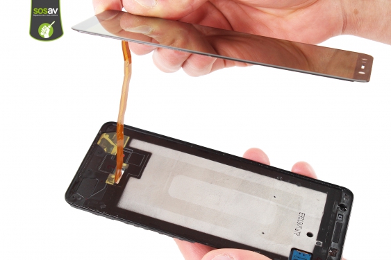

A présent, vous pouvez séparer l'écran de son châssis.Faites attention à bien faire passer la nappe de l'écran dans le trou du châssis afin de ne pas l'abîmer.
L'écran Galaxy A7 (2018) est maintenant démonté.En cas d'écran cassé ou de problème d'affichage, changez-le afin de redonner des couleurs à votre mobile !
