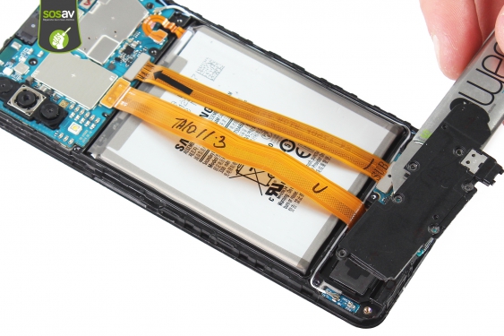

Munissez-vous de la spatule en nylon pour déconnecter la batterie.Il s'agit d'une mesure de sécurité pour éviter les éventuels courts-circuits lors des prochaines étapes.

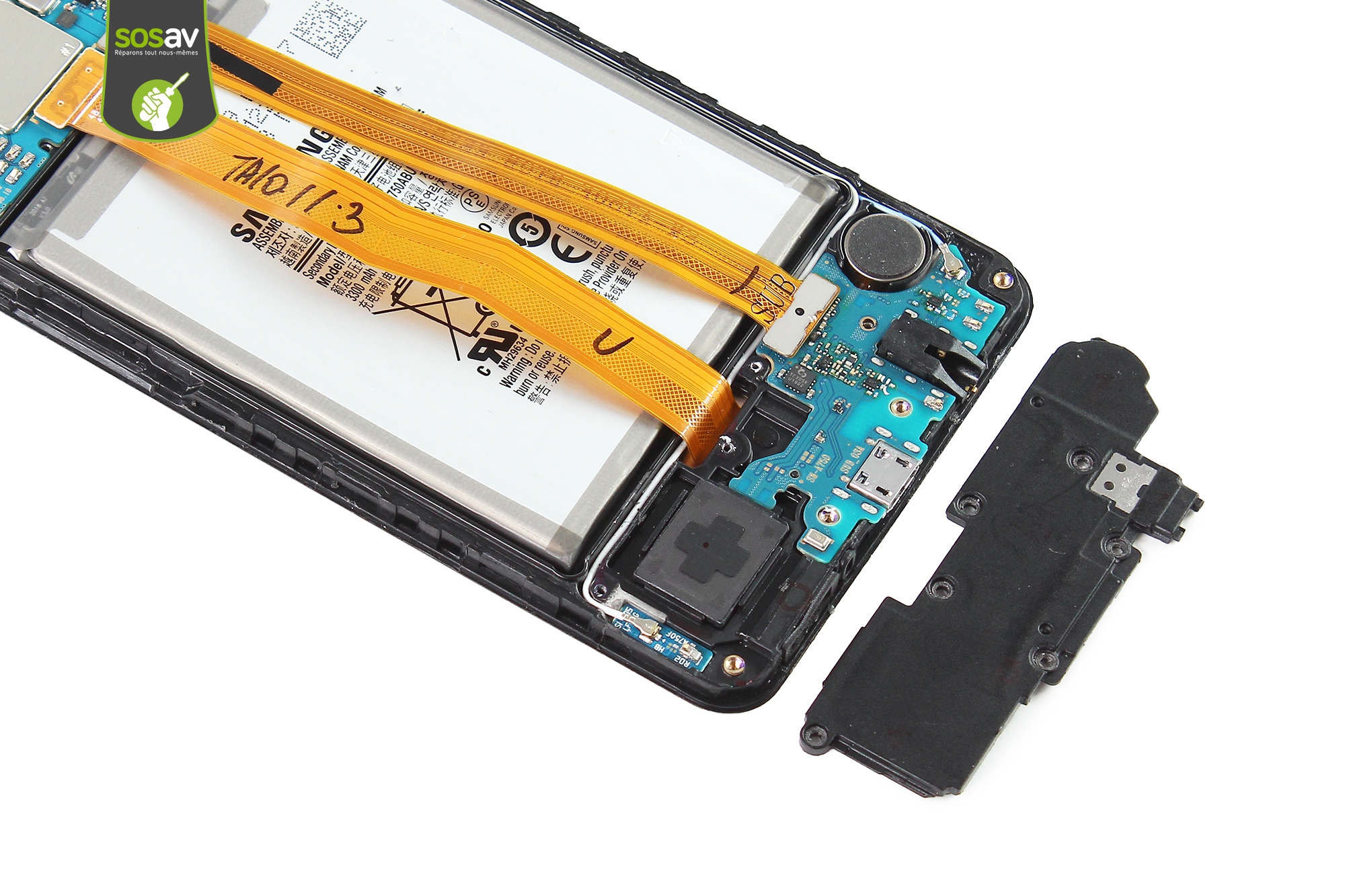

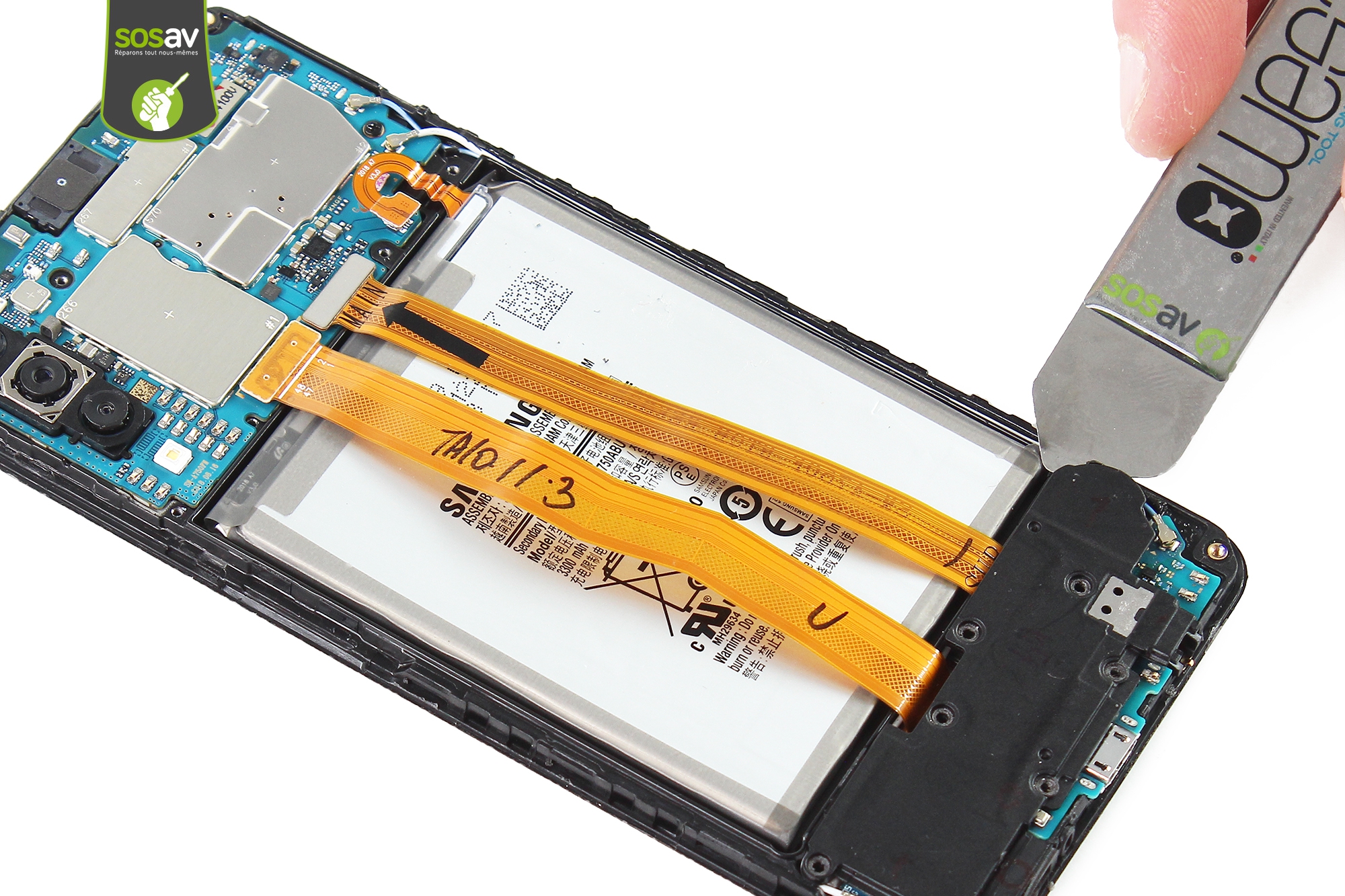

Avec la iSesamo, délogez et soulevez la plaque de protection recouvrant toute la partie basse du téléphone.
La plaque de protection est maintenant retirée.

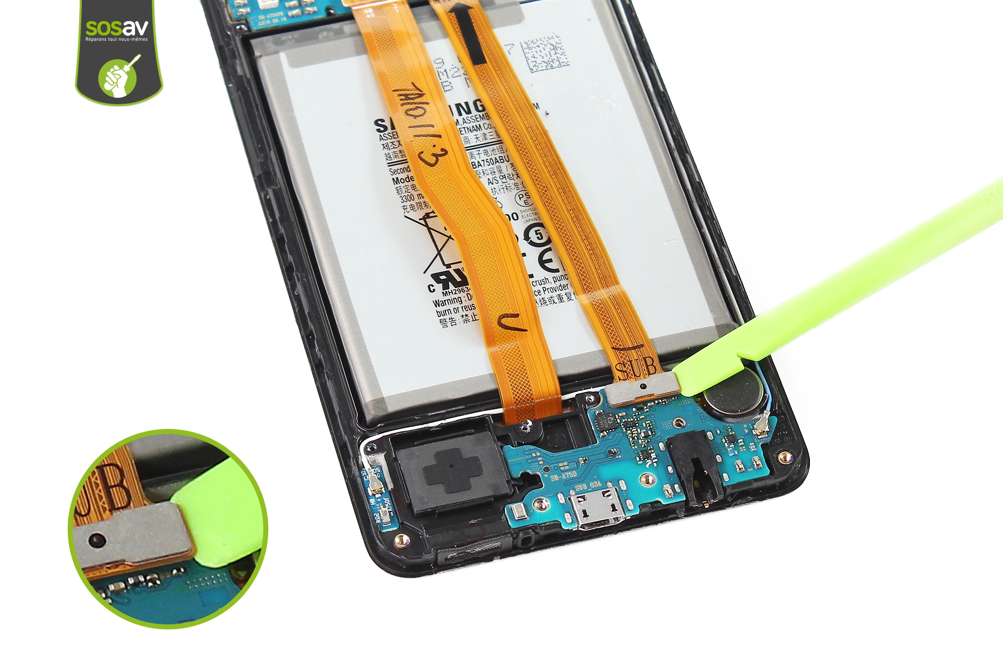

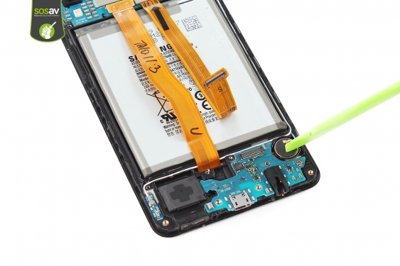

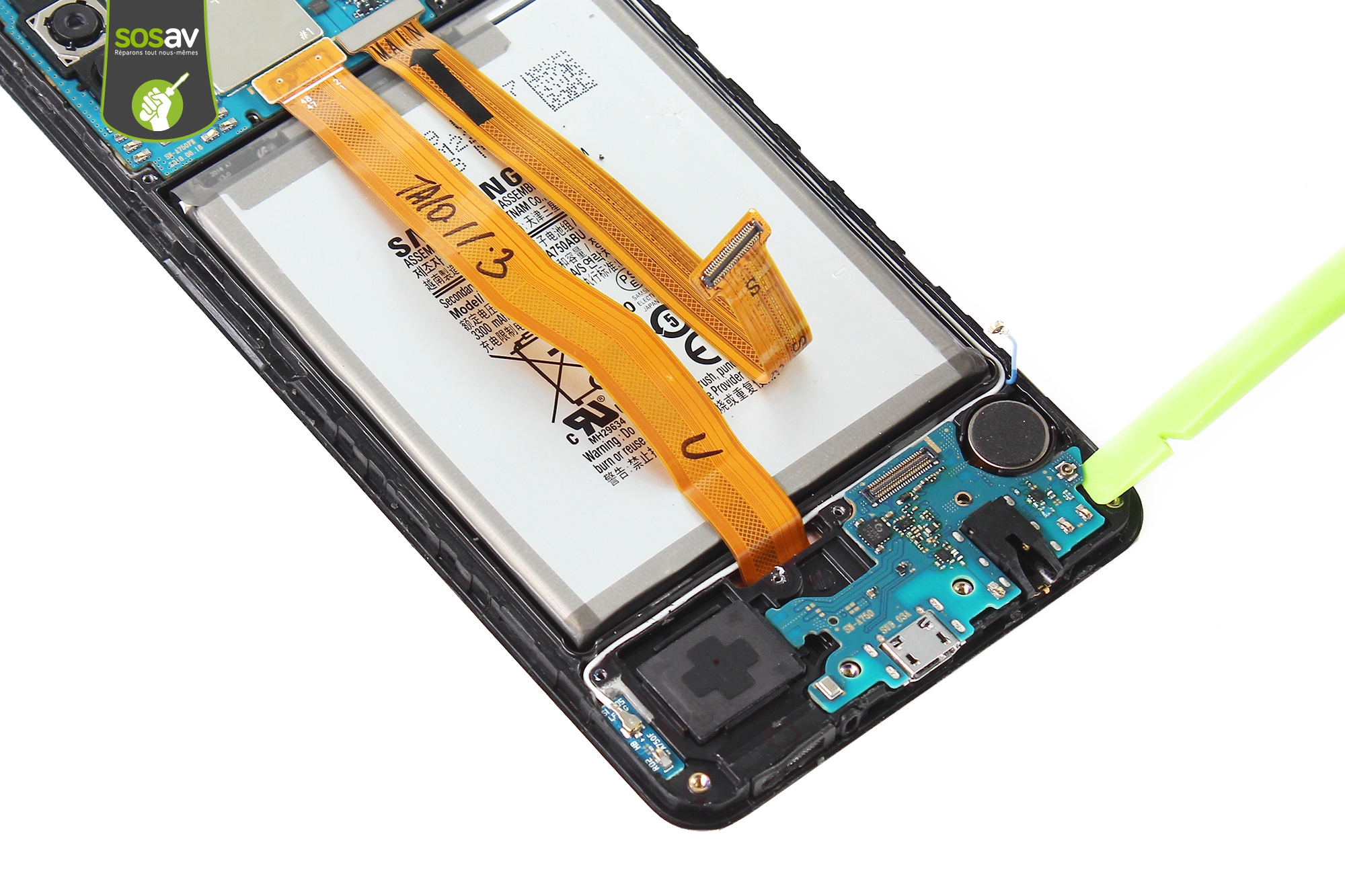

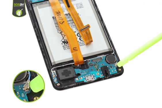

Réutilisez la spatule en nylon pour débrancher la nappe de liaison du connecteur de charge.Repoussez-la légèrement pour ne pas gêner la suite de l'opération.Puis déconnectez le câble d'interconnexion WiFi.

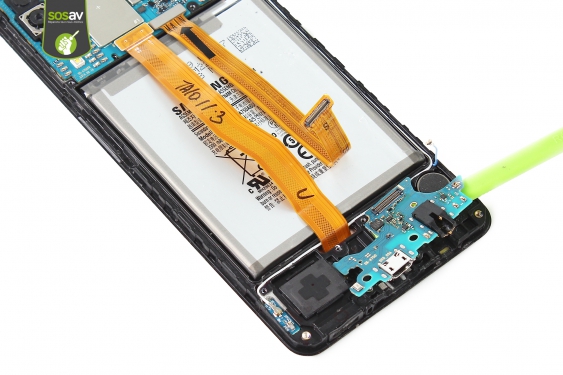

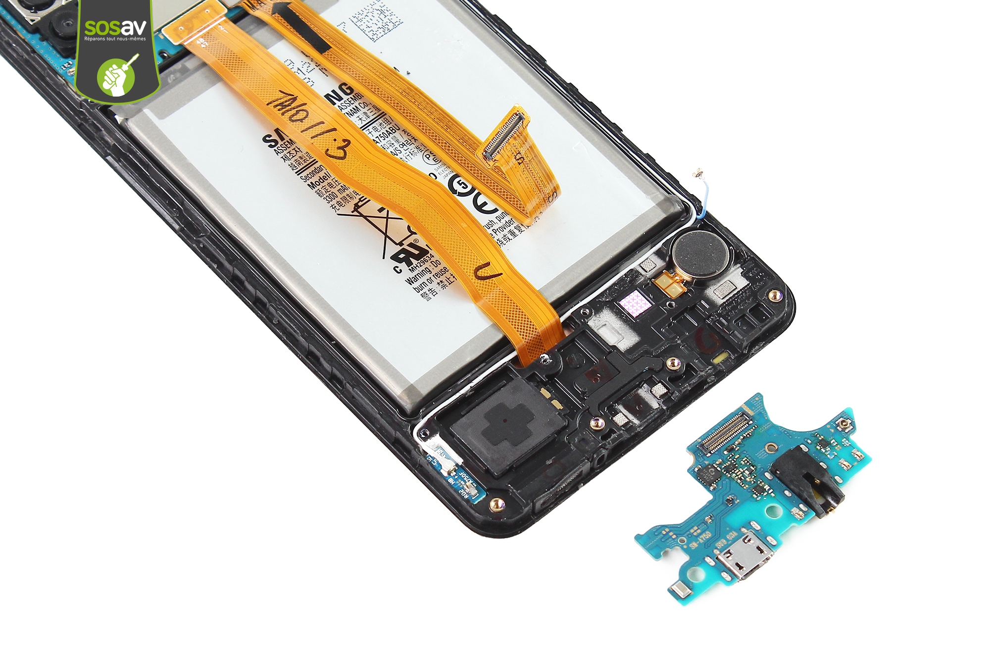

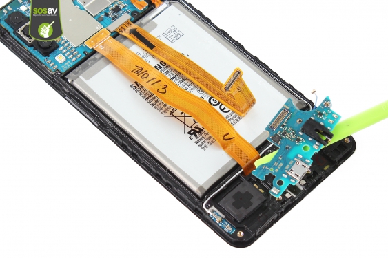

Faites ensuite levier avec la spatule en nylon pour soulever et retirer le connecteur de charge.
Votre connecteur de charge Galaxy A7 (2018) est maintenant déposé.En cas de problème de charge, remplacez-le par une pièce neuve !
