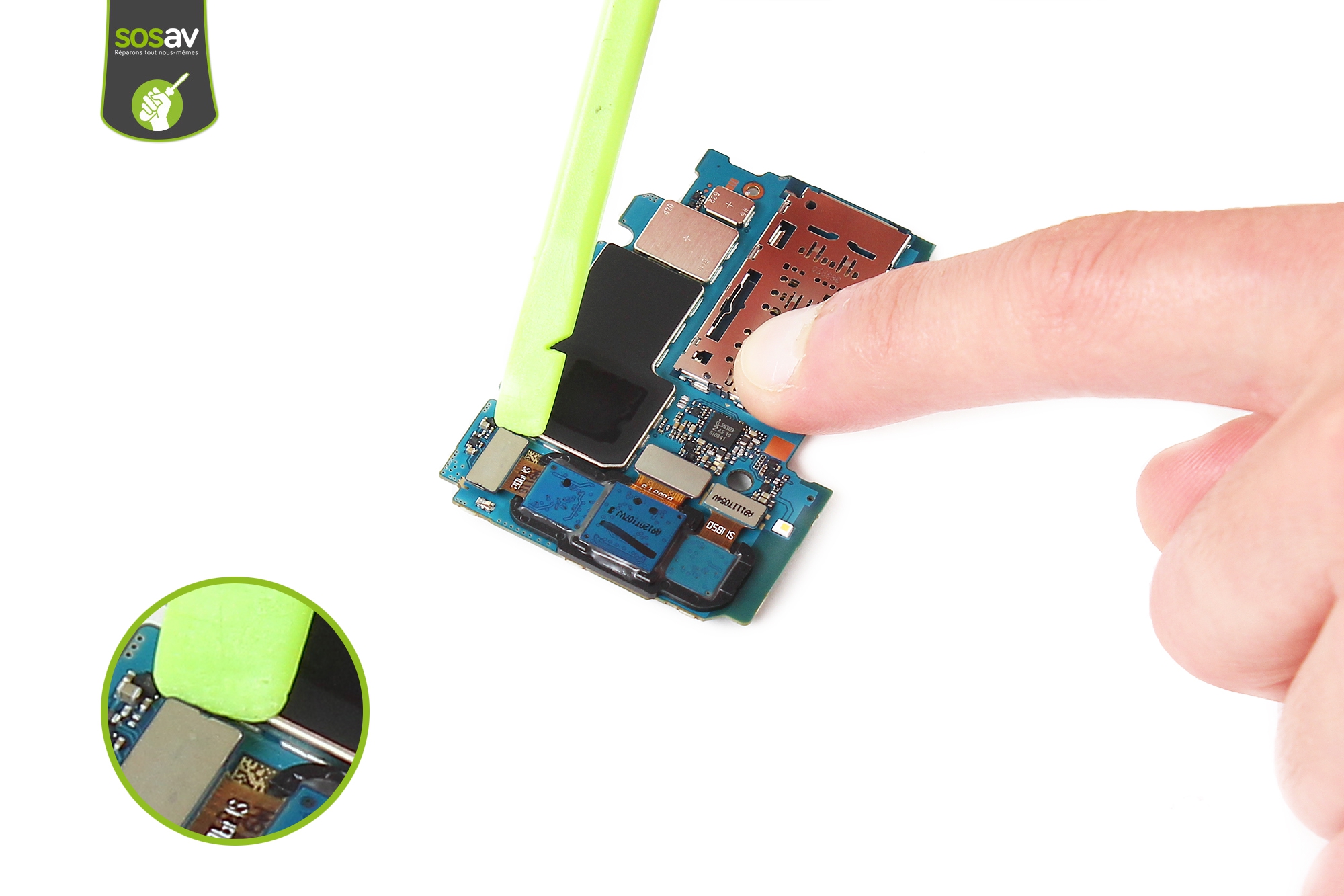

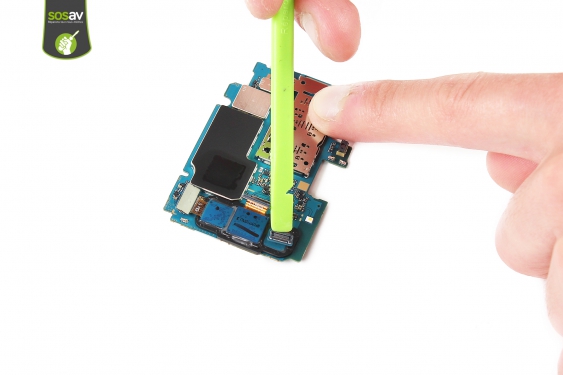

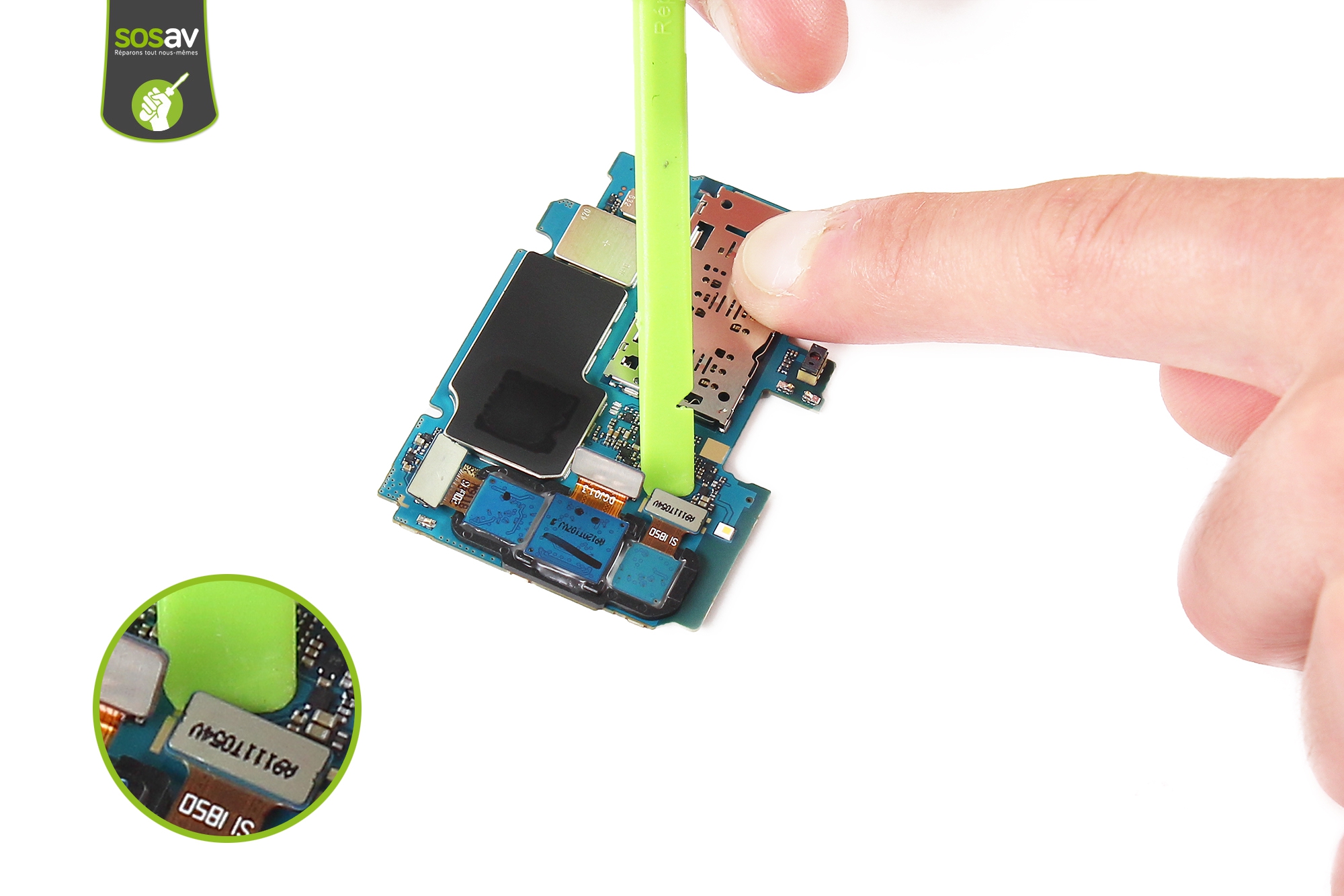

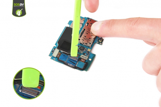

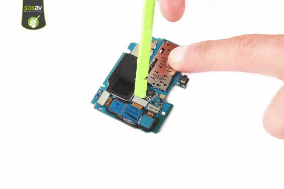

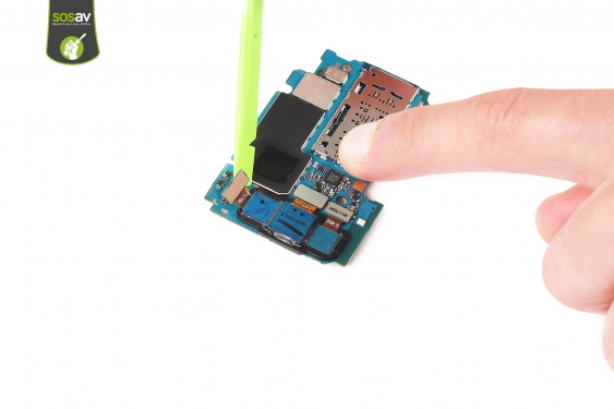

Toujours avec la spatule en nylon, déverrouillez le premier connecteur de la caméra arrière.Puis le second.

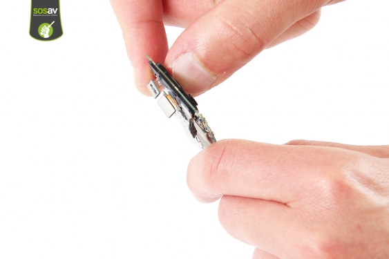

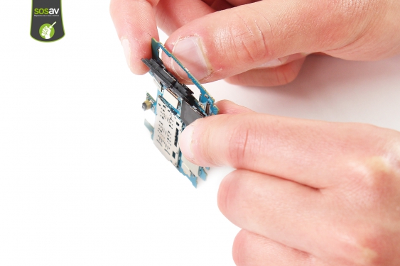

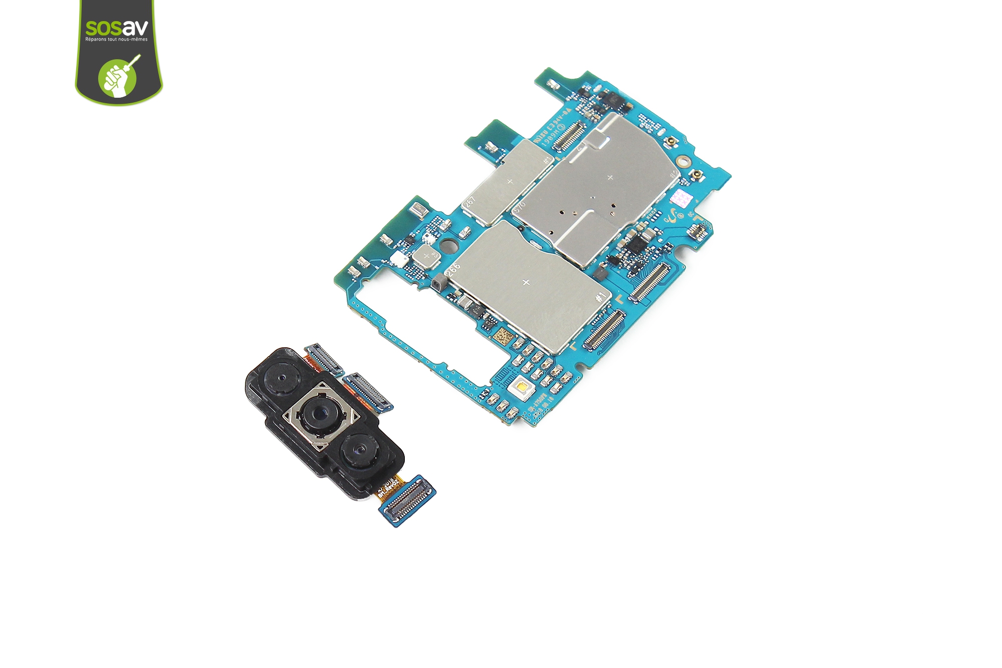

Et terminez par le troisième connecteur.Il ne vous reste plus qu'à pousser la caméra arrière pour la séparer de la carte mère.
Votre caméra arrière Galaxy A7 (2018) est maintenant séparée ainsi que votre carte mère.En cas de problème de prises de vue, changez la caméra arrière par une neuve et si besoin, remplacez la carte mère HS par une carte mère reconditionnée.
