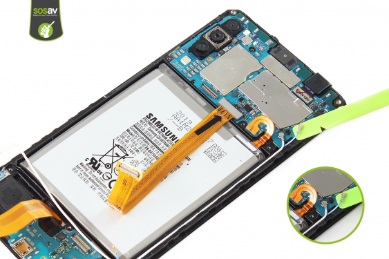

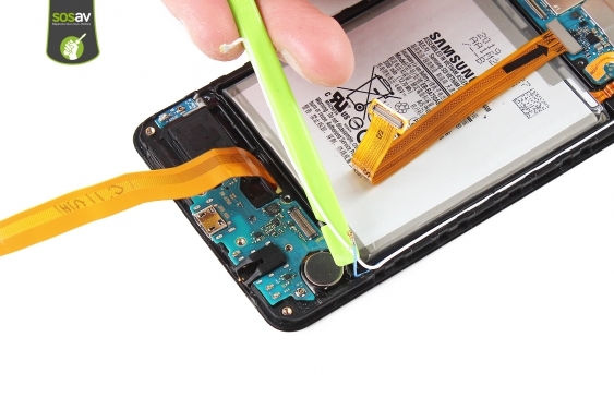

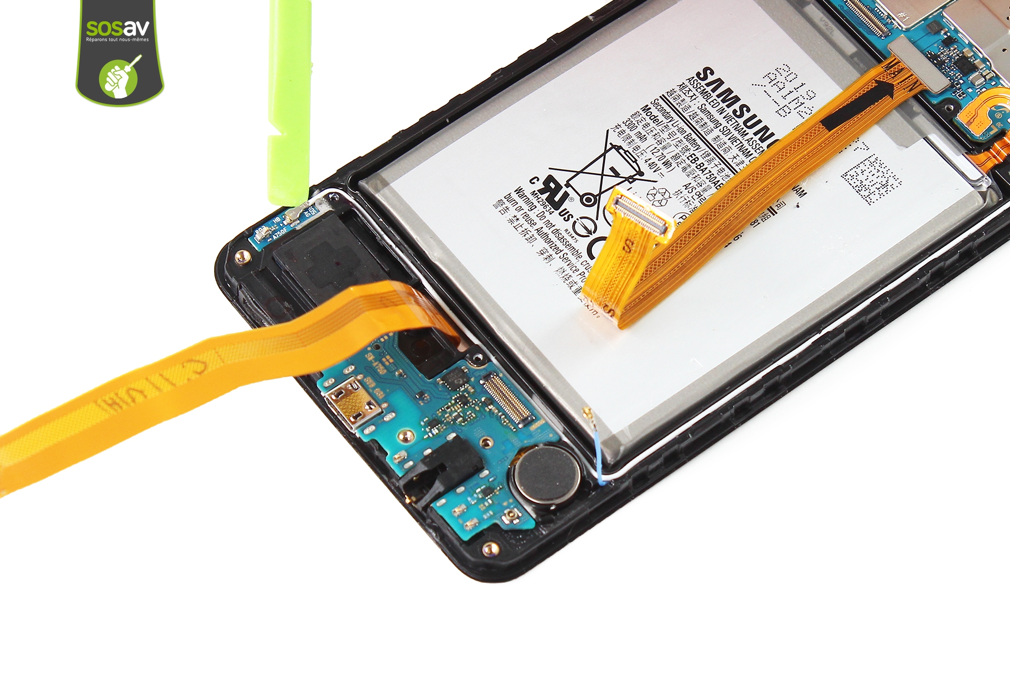

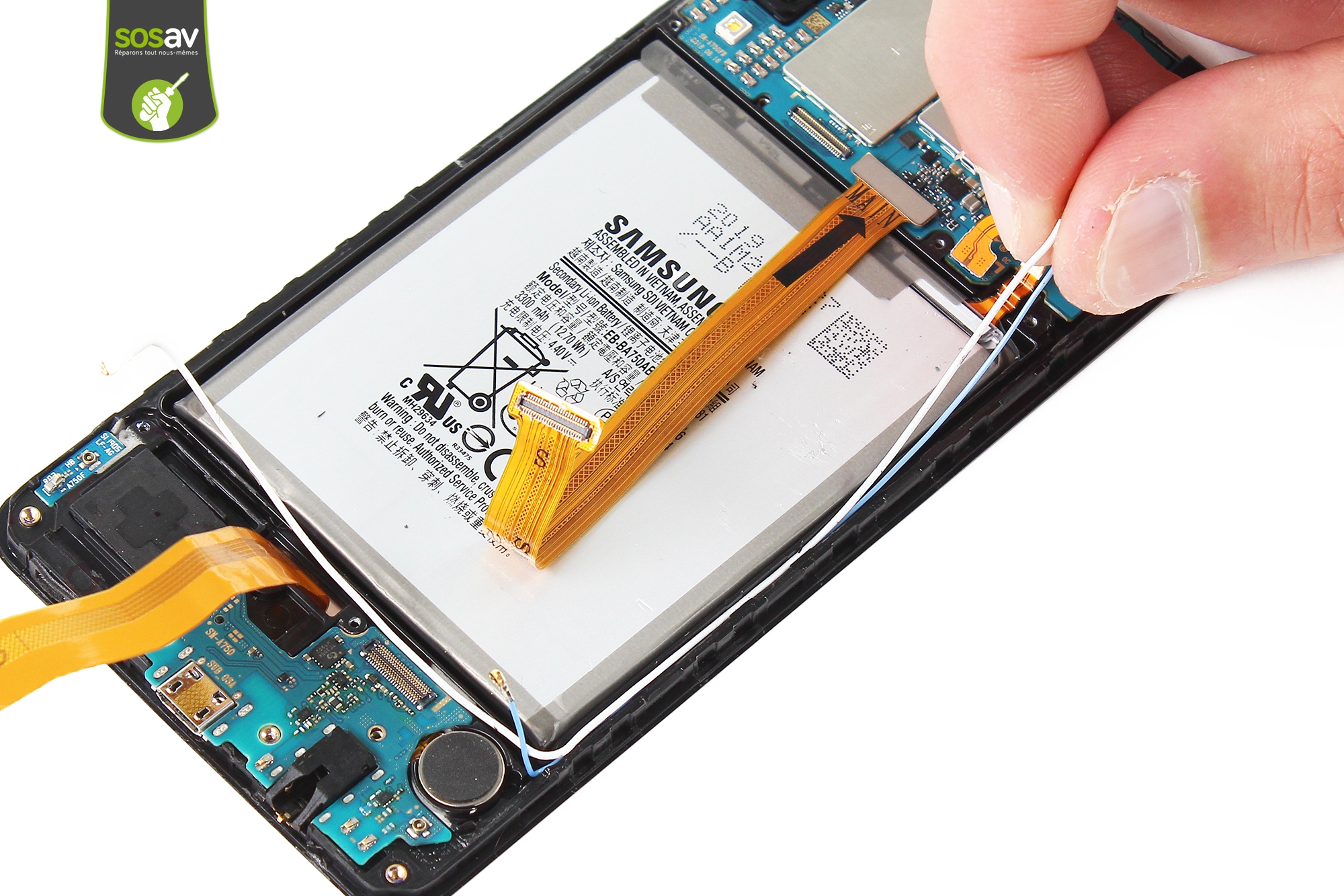

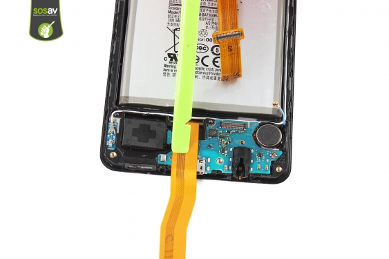

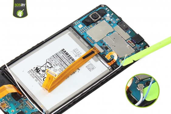

Réutilisez la spatule en nylon pour débrancher la nappe de liaison du connecteur de charge.Repoussez-la légèrement pour ne pas gêner la suite de l'opération.Puis déconnectez le câble d'interconnexion WiFi.

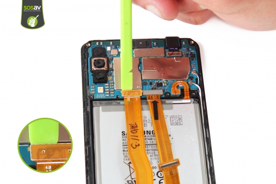

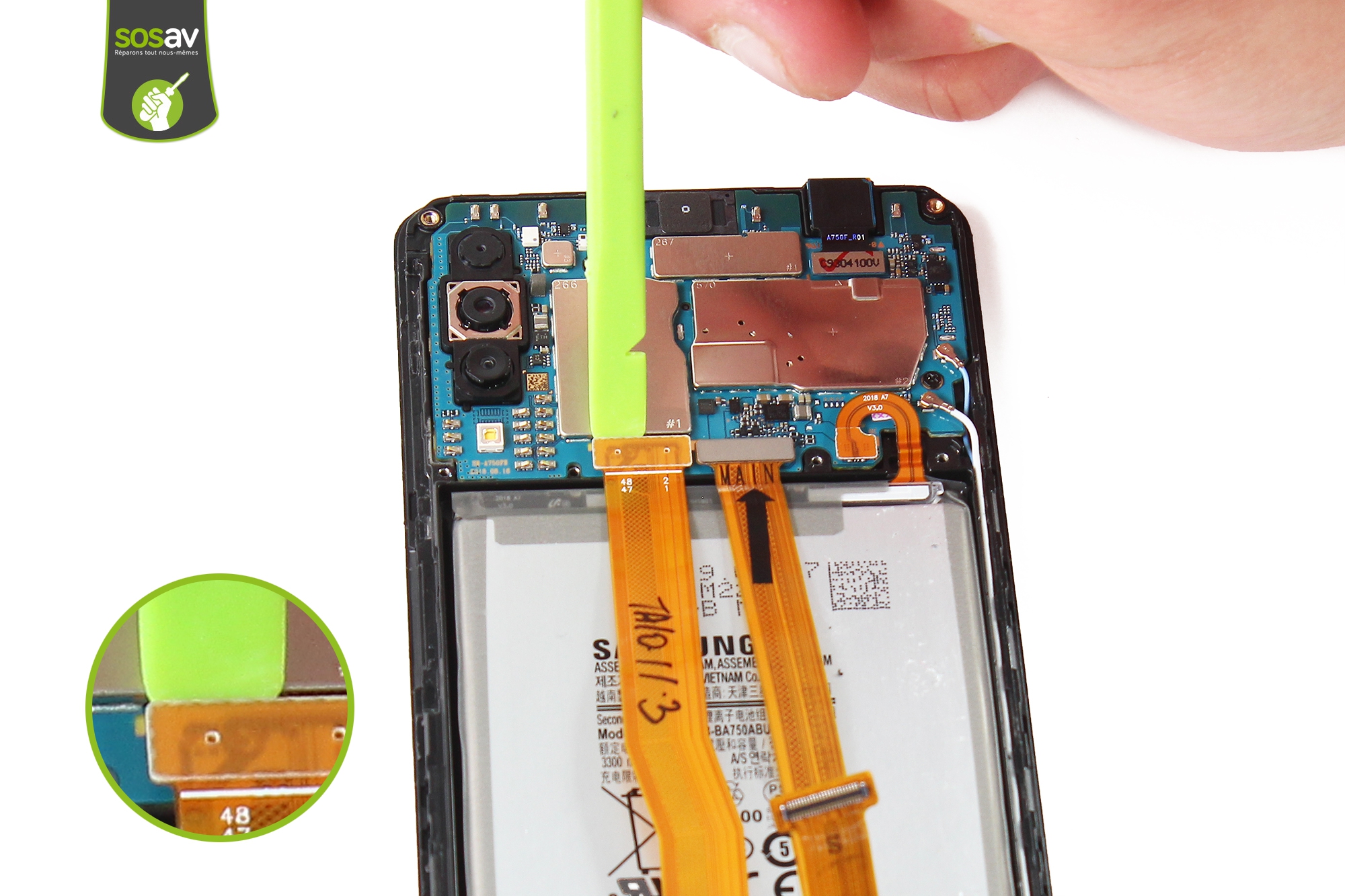

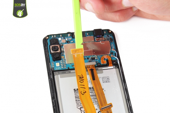

Poursuivez en déconnectant la nappe de l'écran côté carte mère. Puis rabattez-la pour libérer le câble d'interconnexion GSM (blanc).

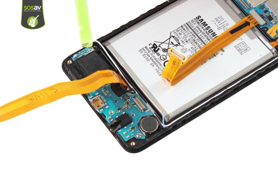

Profitez-en pour débrancher le câble d'interconnexion GSM, toujours avec la spatule en nylon.Puis retirez-le progressivement.

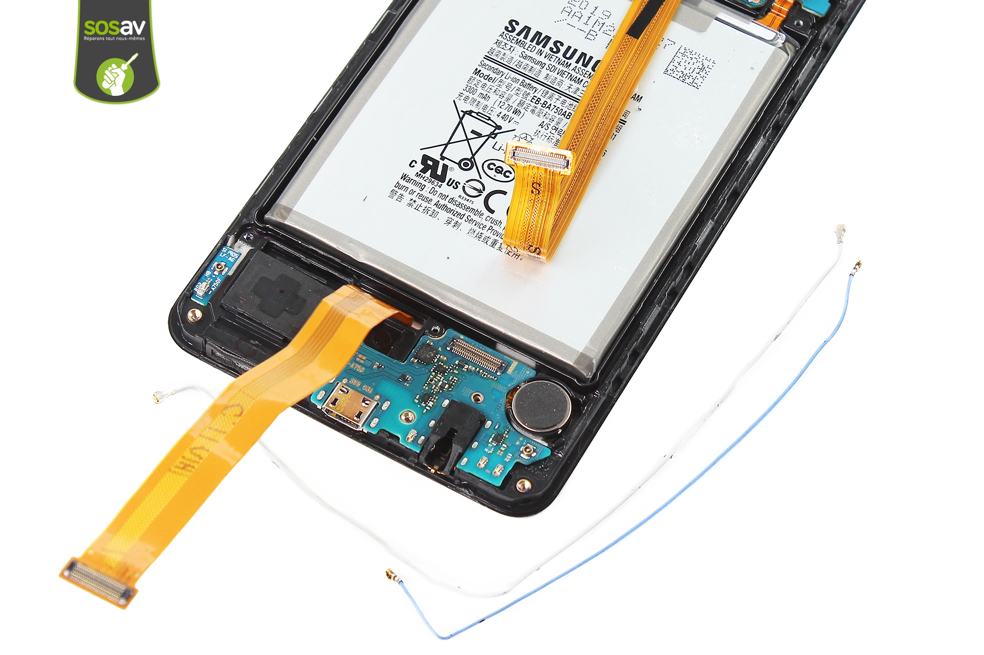

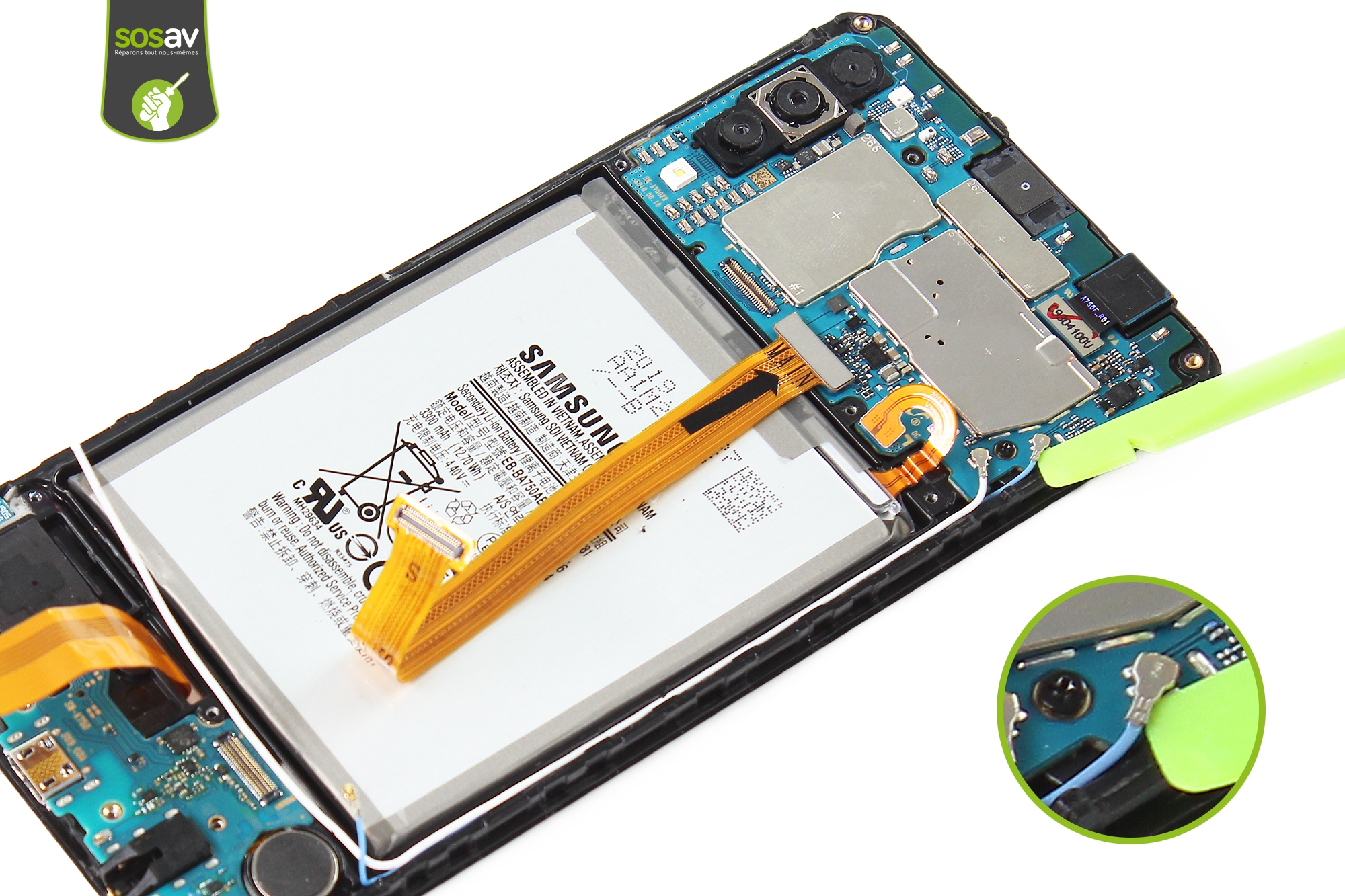

Continuez en débranchant le câble interconnexion WiFi côté carte mère.Faites de même pour le second câble GSM (blanc).
Il ne vous reste plus qu'à tirer délicatement sur les deux câbles d'interconnexion pour les retirer complètement du châssis écran.
Les câbles d'interconnexion WiFi & GSM sont maintenant retirés.En cas de problème de réception réseau, remplacez-les par des câbles neufs.
