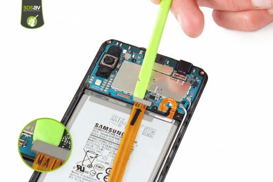

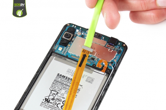

Munissez-vous de la spatule en nylon pour déconnecter la batterie.

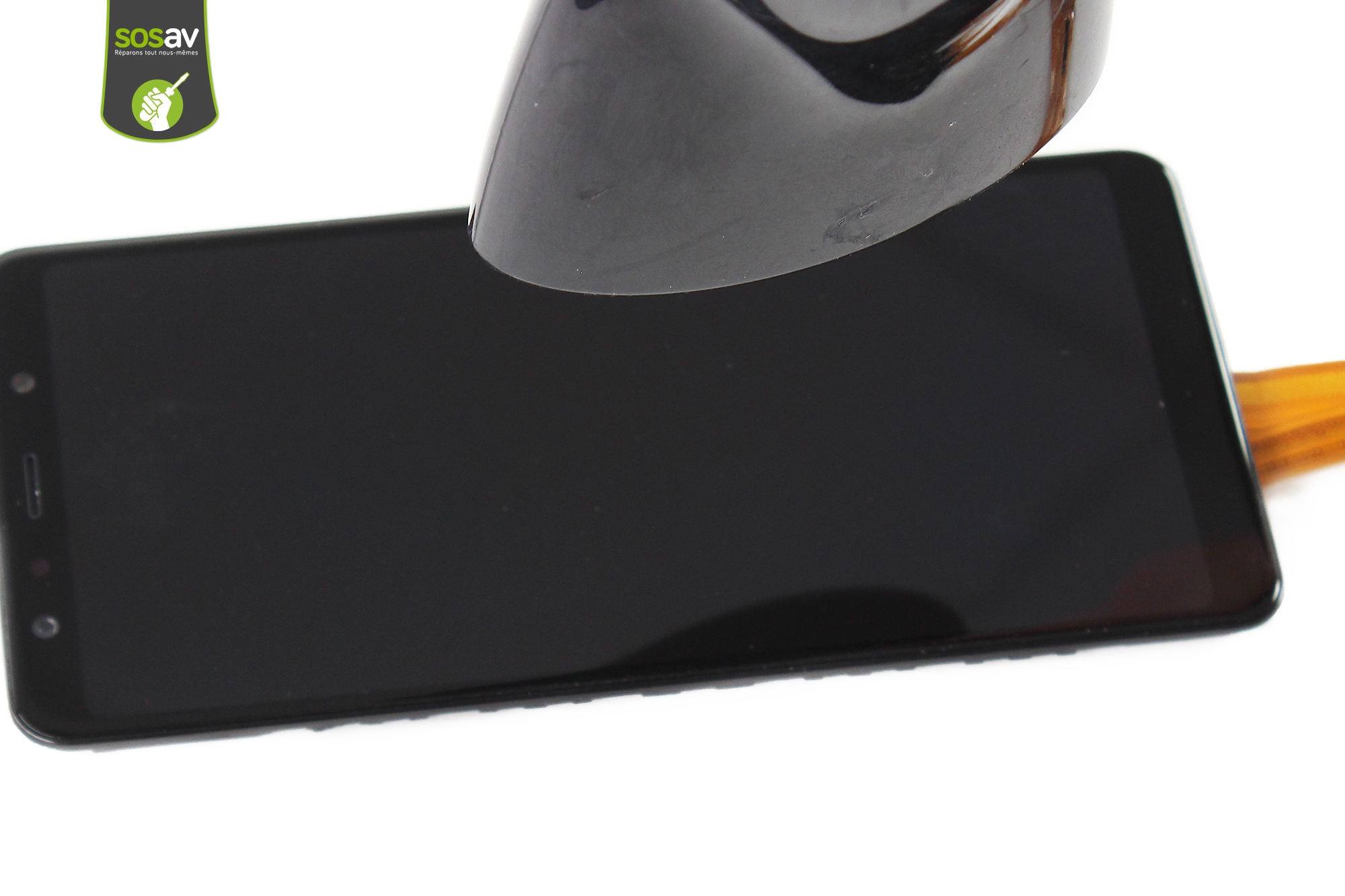

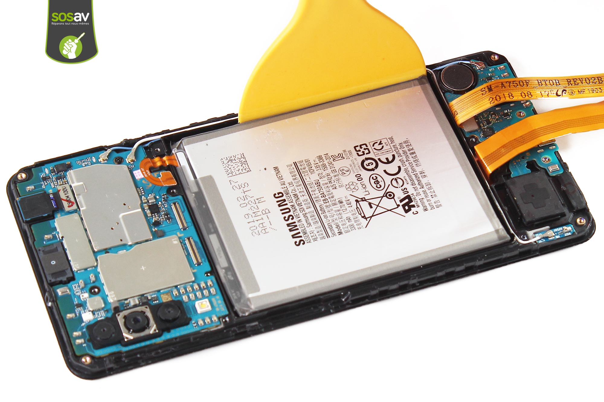

Retournez le Galaxy A7 (2018) et chauffez quelques secondes la face avant avec votre sèche-cheveux afin de ramollir la colle qui maintient la batterie.Faites attention à ne pas chauffer trop longuement au risque d'endommager la dalle LCD.

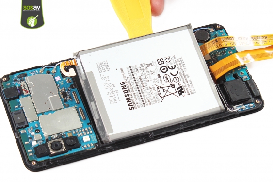

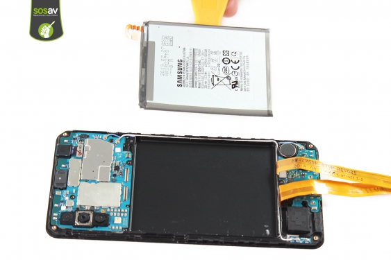

Glissez ensuite délicatement la spatule large et plate sous la batterie pour la décoller progressivement.Faites attention à ne pas la percer ni la plier !

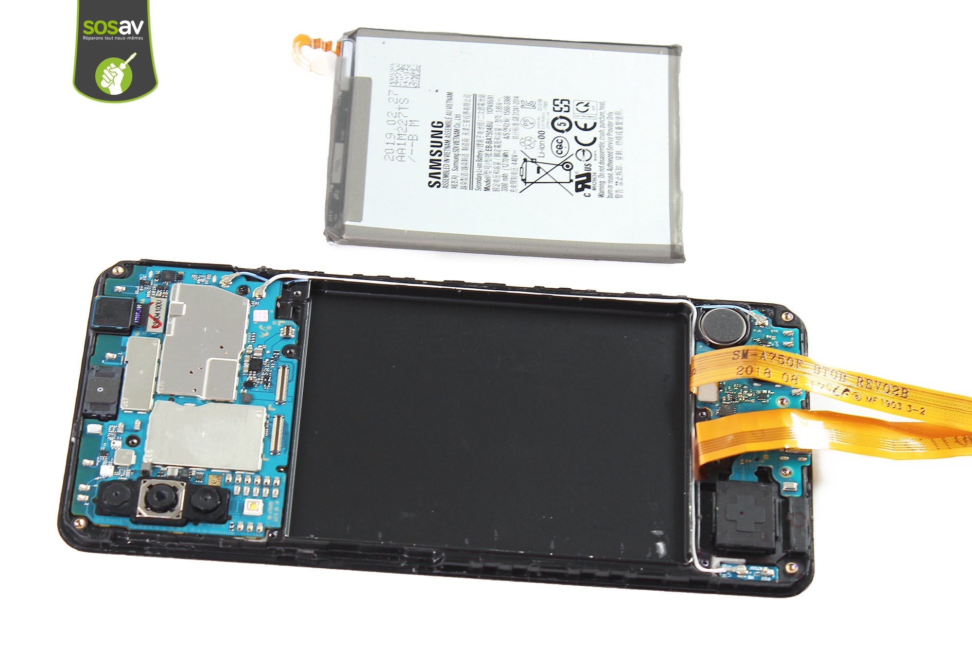

Votre batterie Galaxy A7 (2018) est désormais retirée.En cas de problème de charge, remplacez-la par une batterie neuve !
