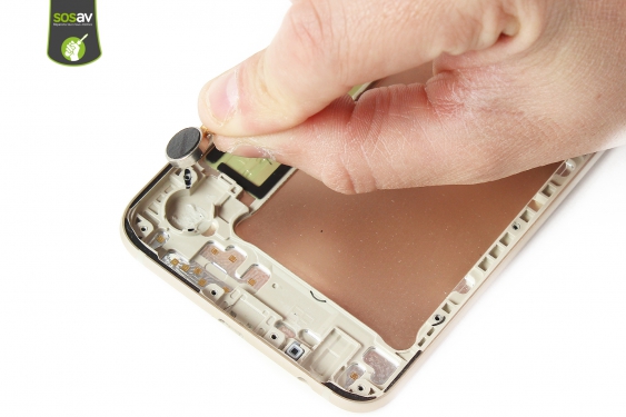

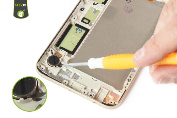

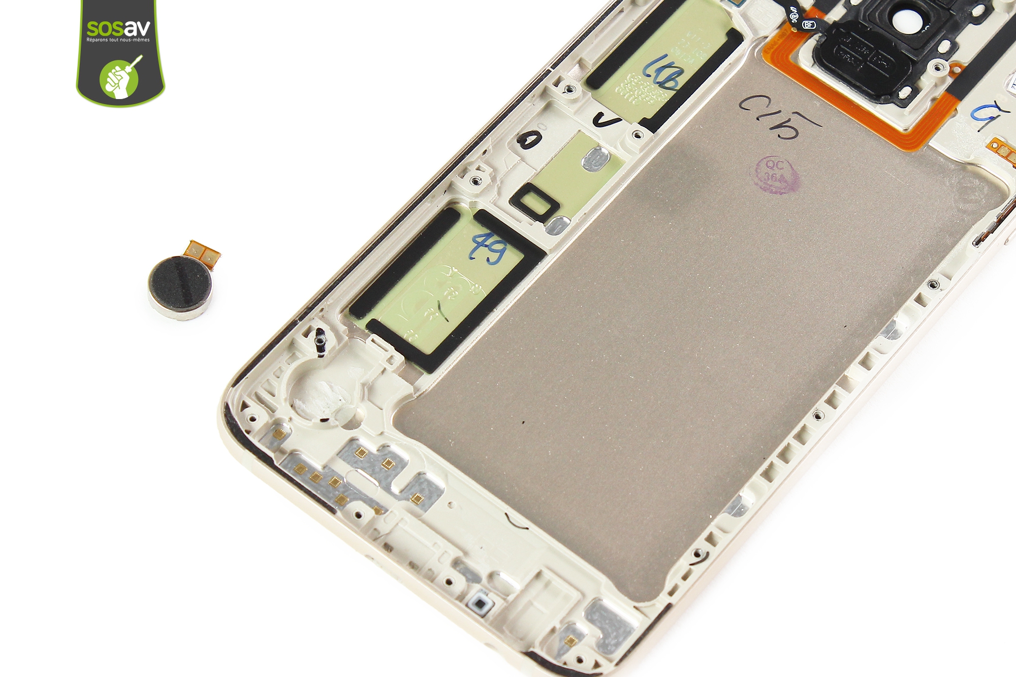

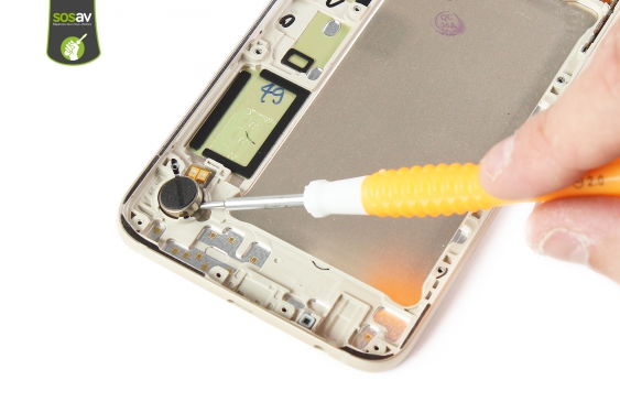

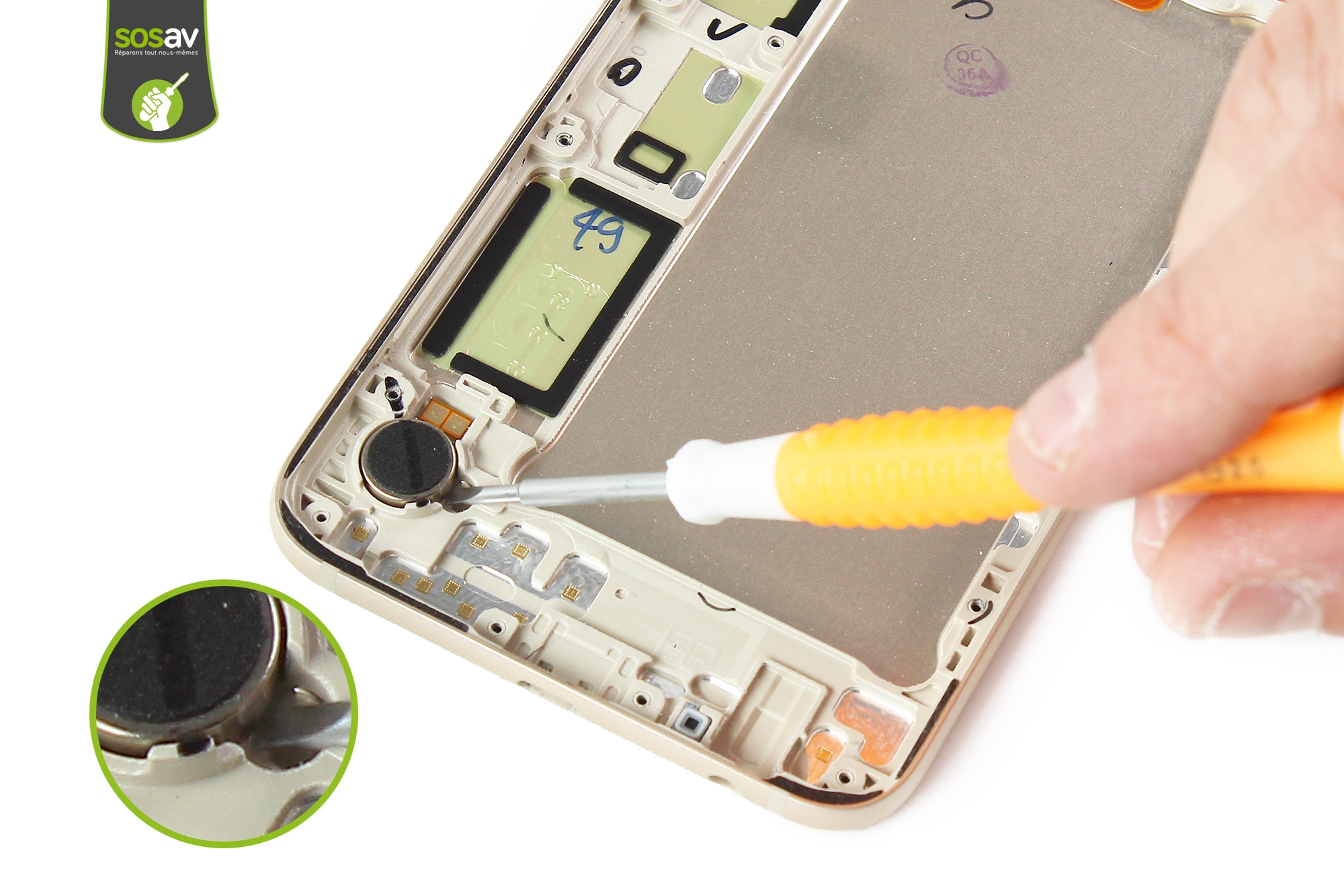

La spatule iSesamo était trop large, reprenez le tournevis plat pour déloger le vibreur de son emplacement.Puis retirez-le.
Votre vibreur Galaxy A6+ est désormais extrait.En cas de problèmes de vibration, remplacez-le par un vibreur neuf.
