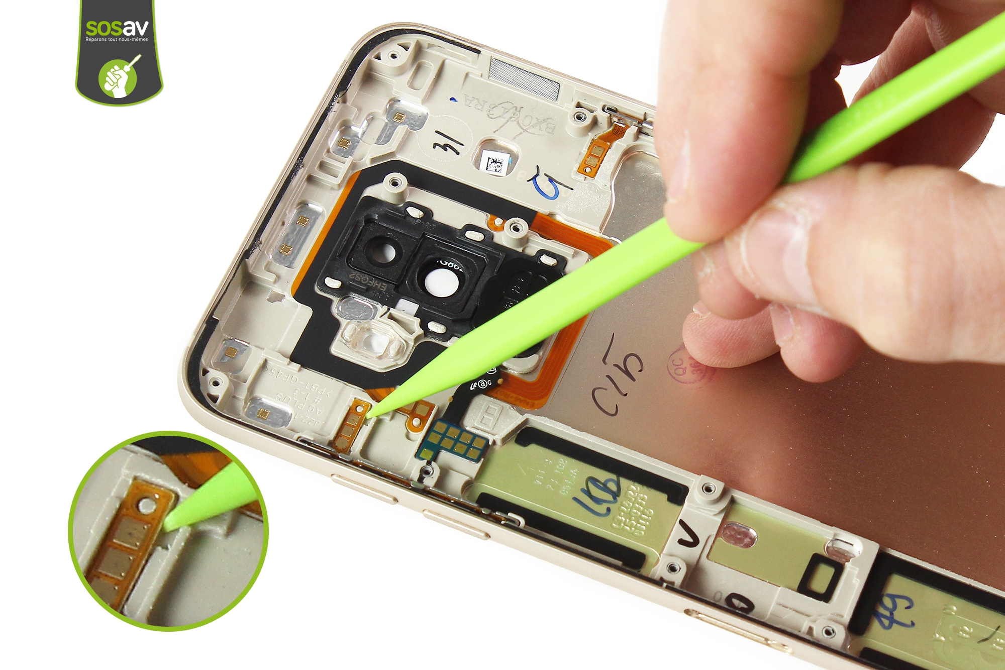

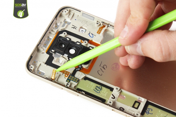

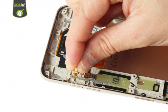

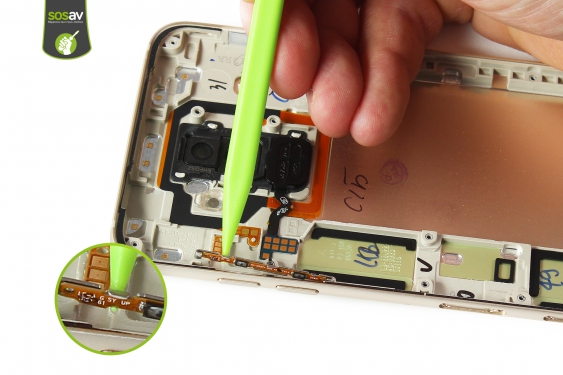

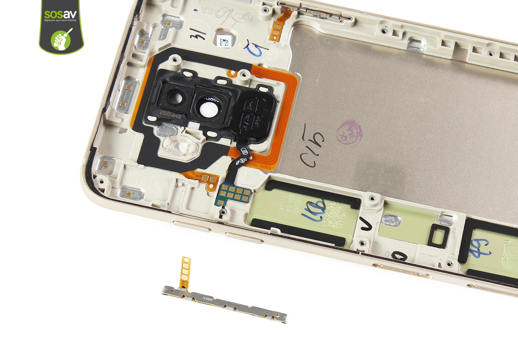

Utilisez la pointe de la spatule en nylon pour décoller délicatement la nappe volume.Puis sortez-la.
Votre nappe volume Galaxy A6+ est déposée.En cas de bouton volume capricieux, remplacez-la par une nappe neuve.
