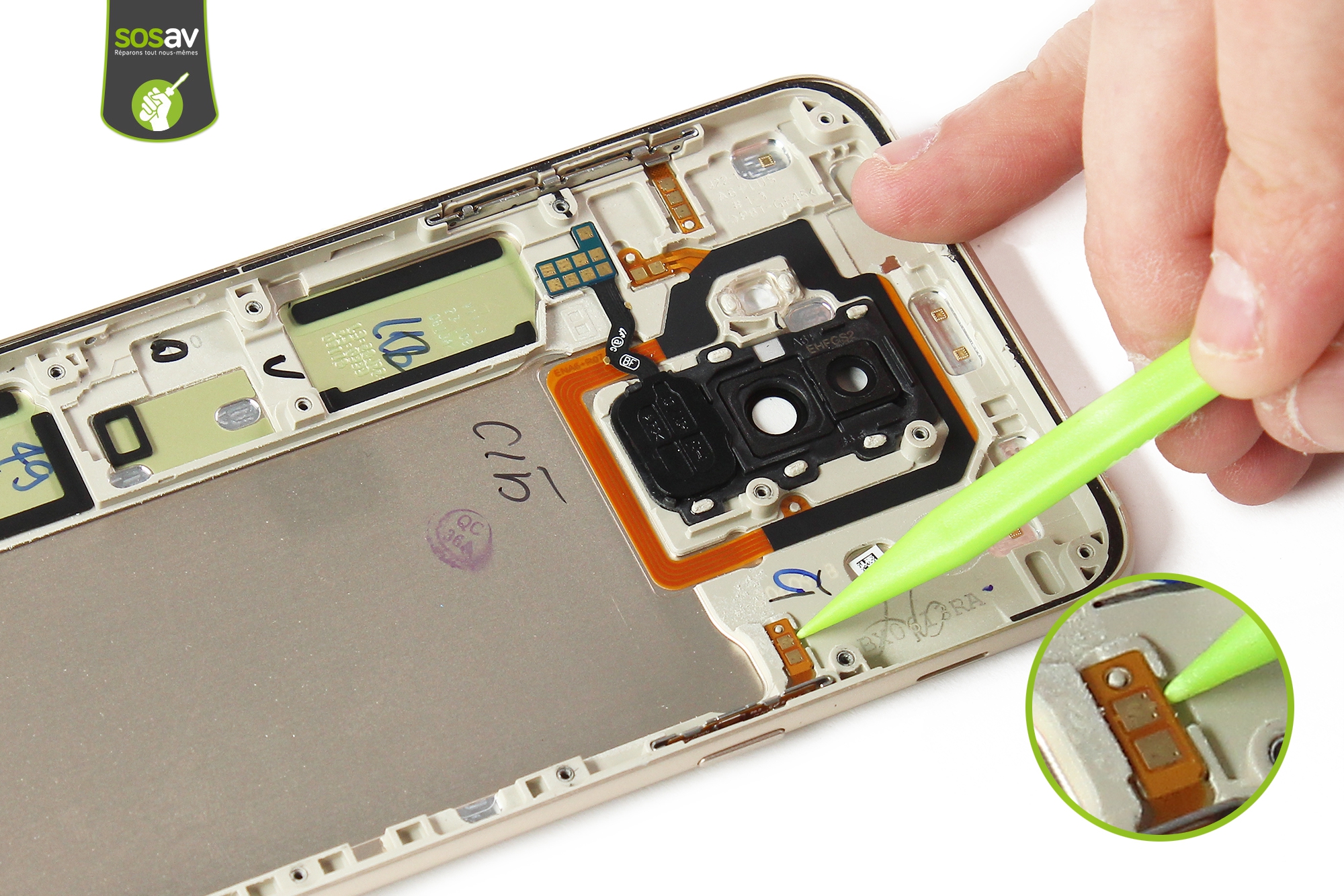

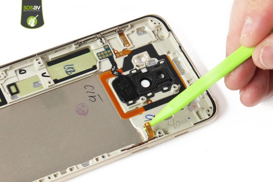

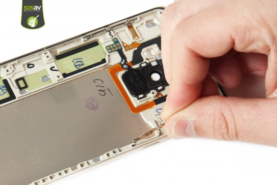

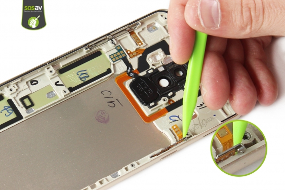

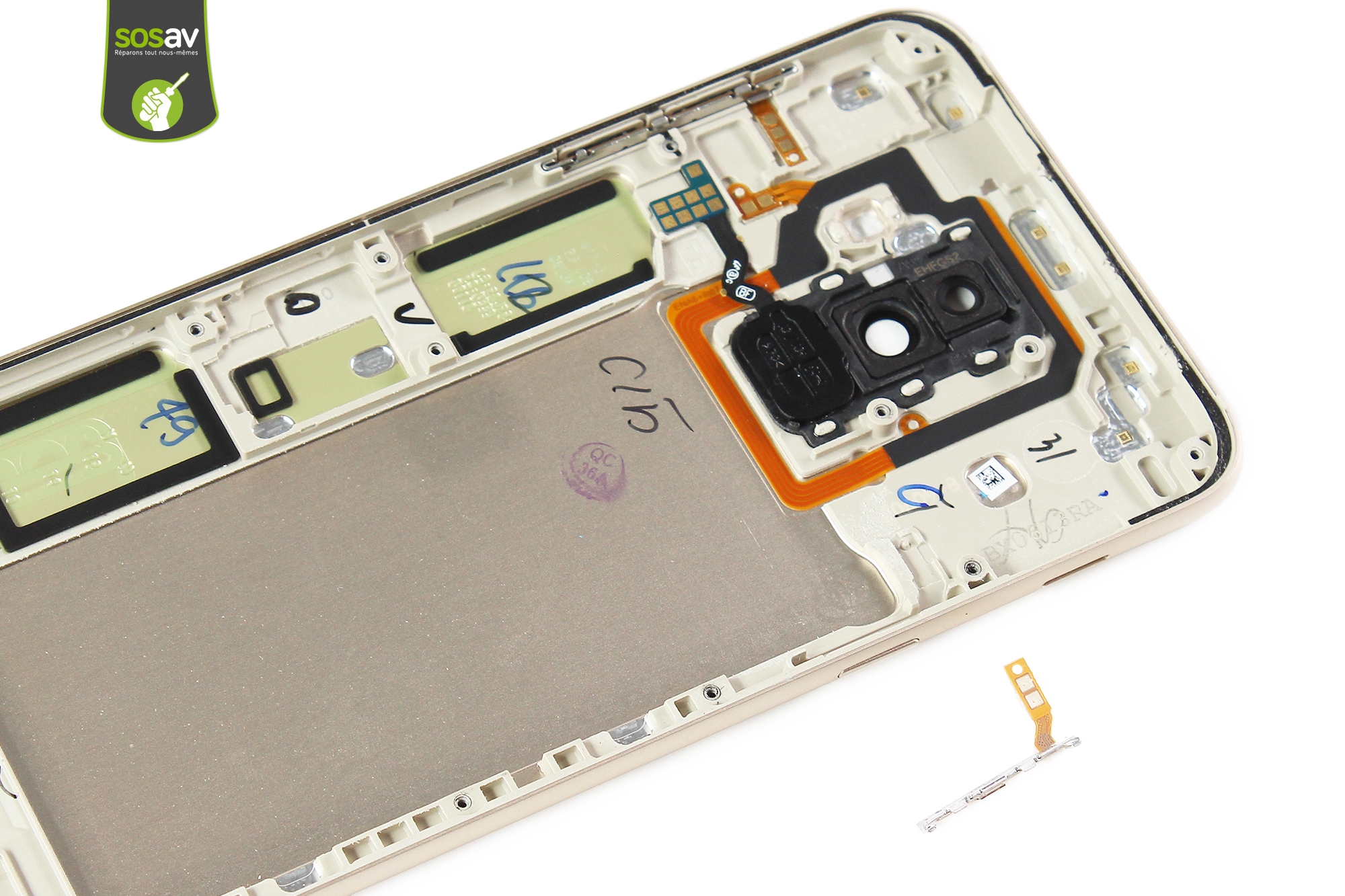

Servez-vous de la pointe de la spatule en nylon pour décoller délicatement la nappe power de la coque arrière.Puis retirez-la.
Votre nappe power Galaxy A6+ est maintenant démontée.En cas de dysfonctionnements du bouton power, remplacez-la par une nappe neuve.
