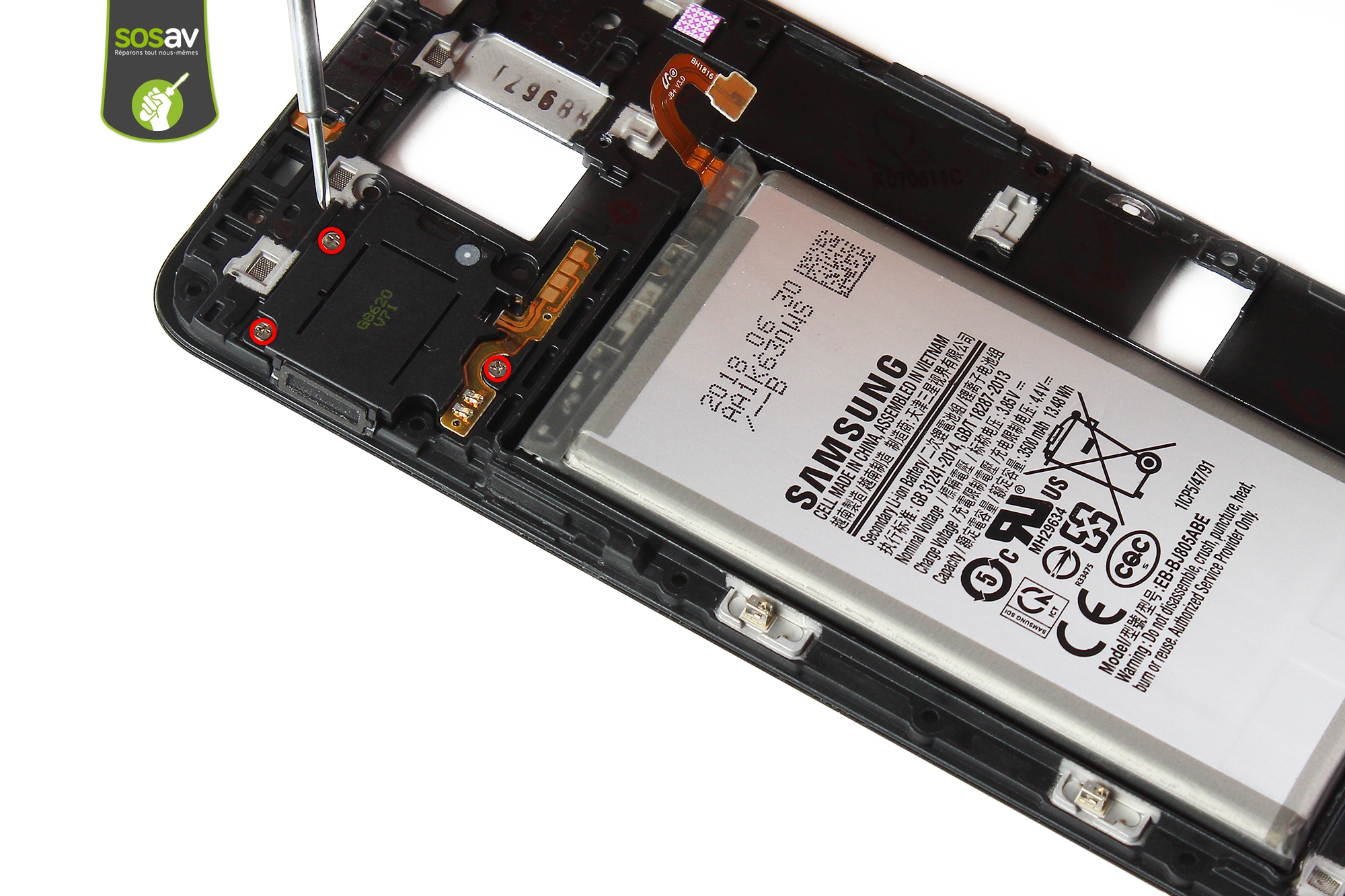

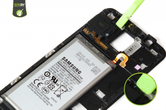

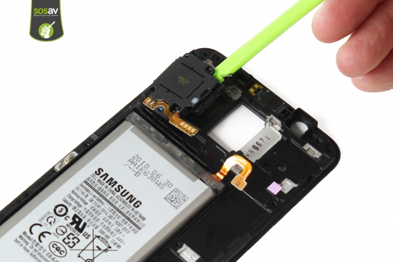

Reprenez le tournevis curciforme pour dévisser les 3 vis entourées en rouge. (Photo 1)Faites ensuite levier avec la spatule en nylon pour déloger le haut-parleur externe.

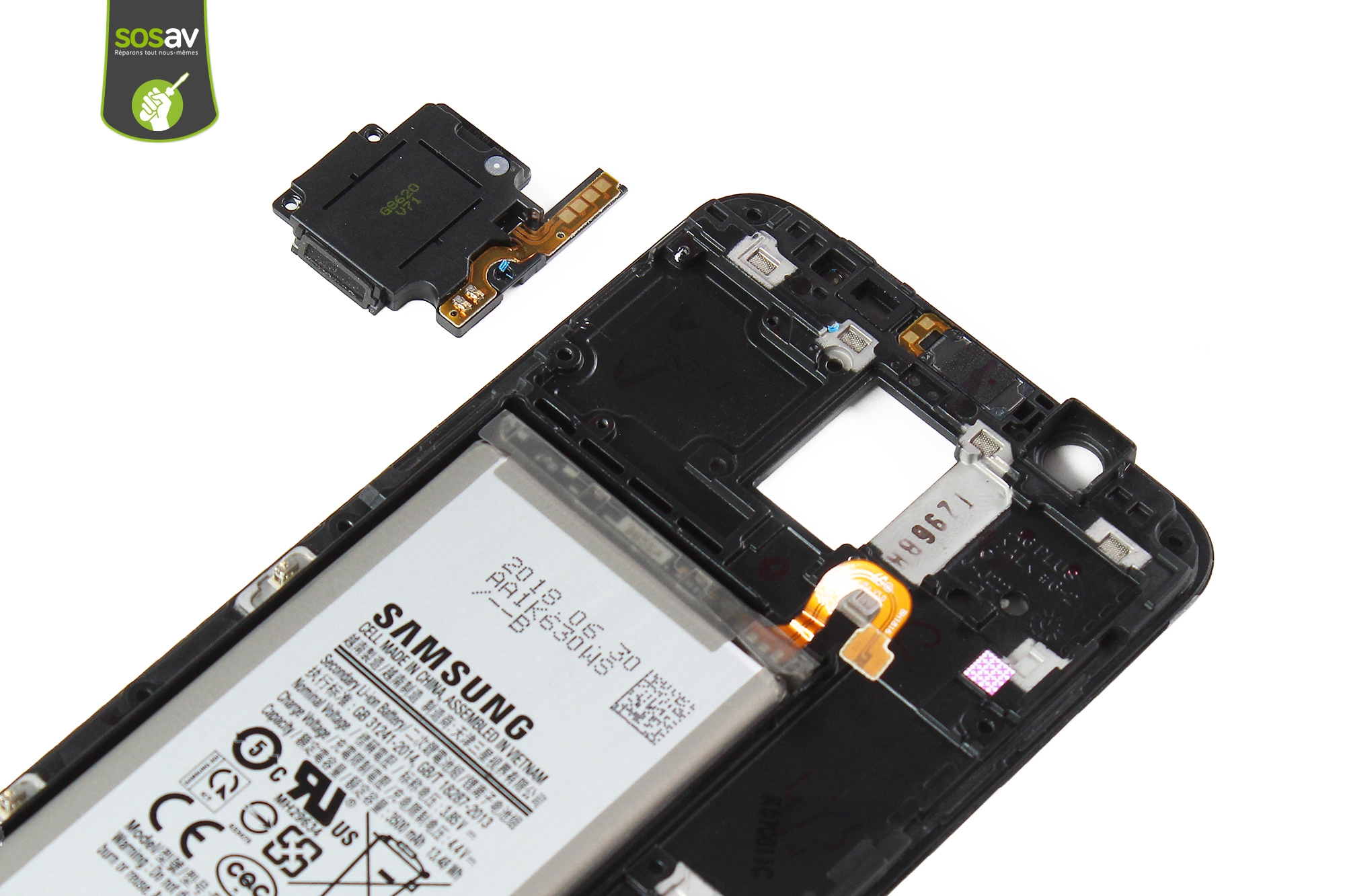

Votre haut-parleur externe Galaxy A6+ est maintenant démonté.En cas de problème de son, remplacez-le par un haut-parleur neuf.
