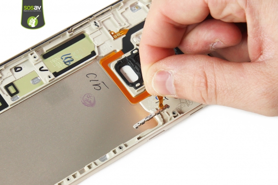

Utilisez la pointe de la spatule en nylon pour décoller délicatement la nappe volume.Puis sortez-la.
Votre nappe volume Galaxy A6+ est démontée.

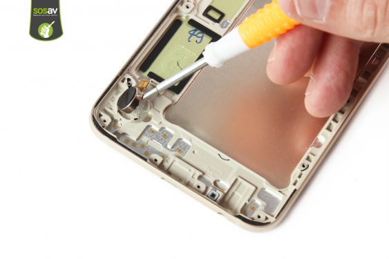

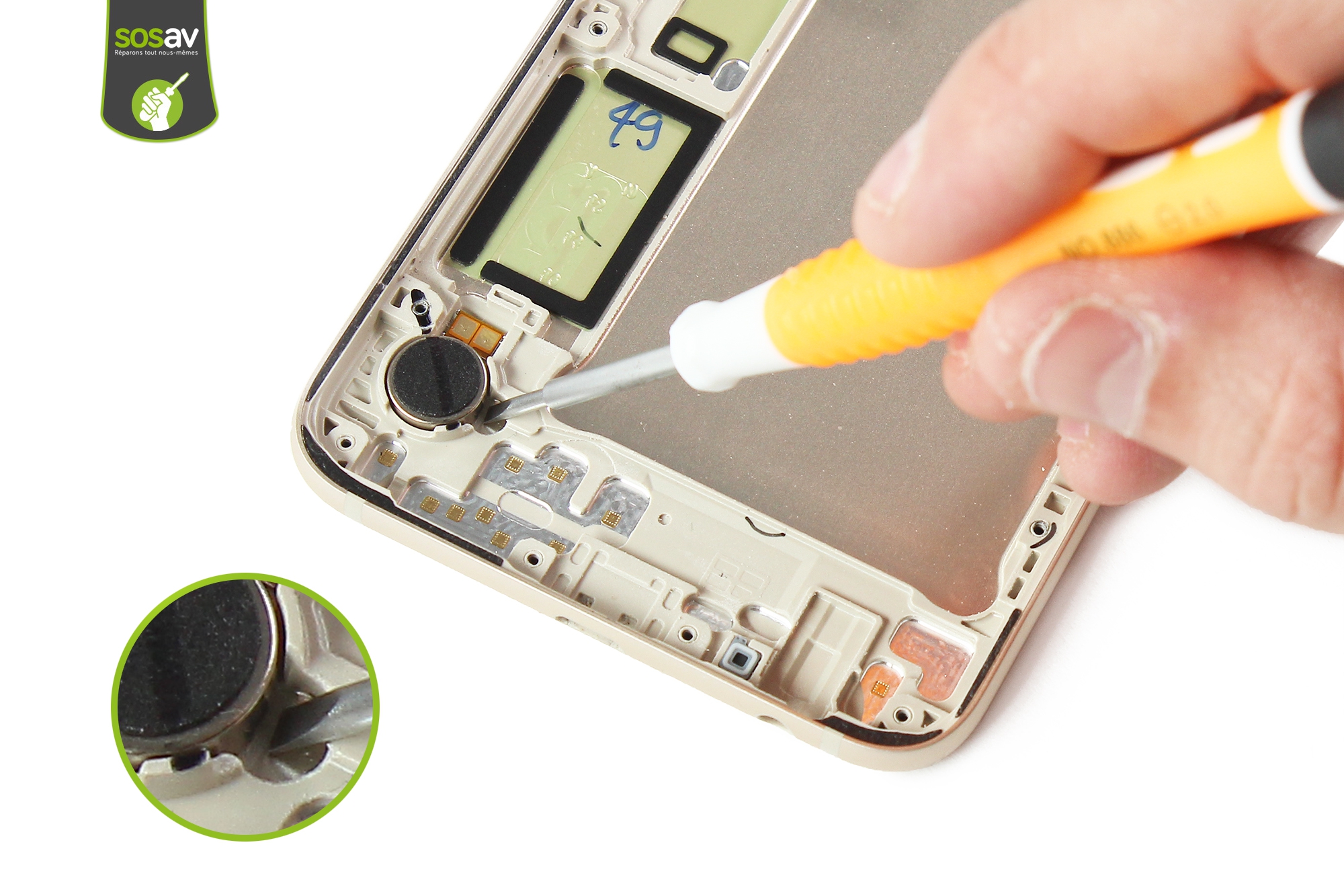

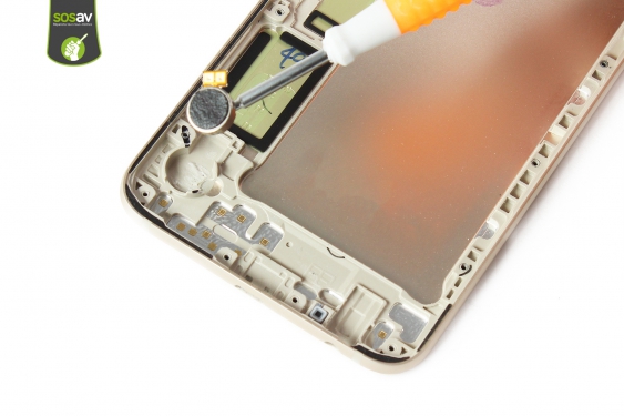

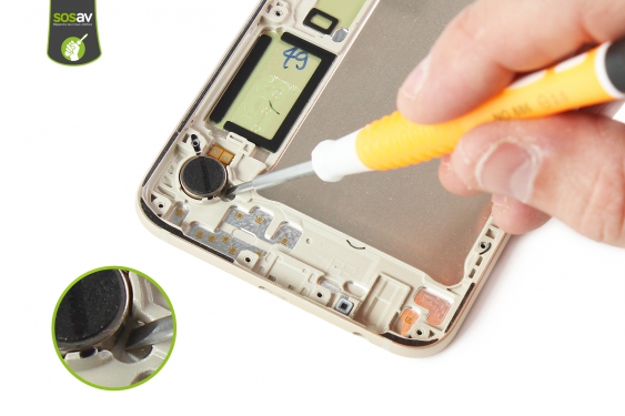

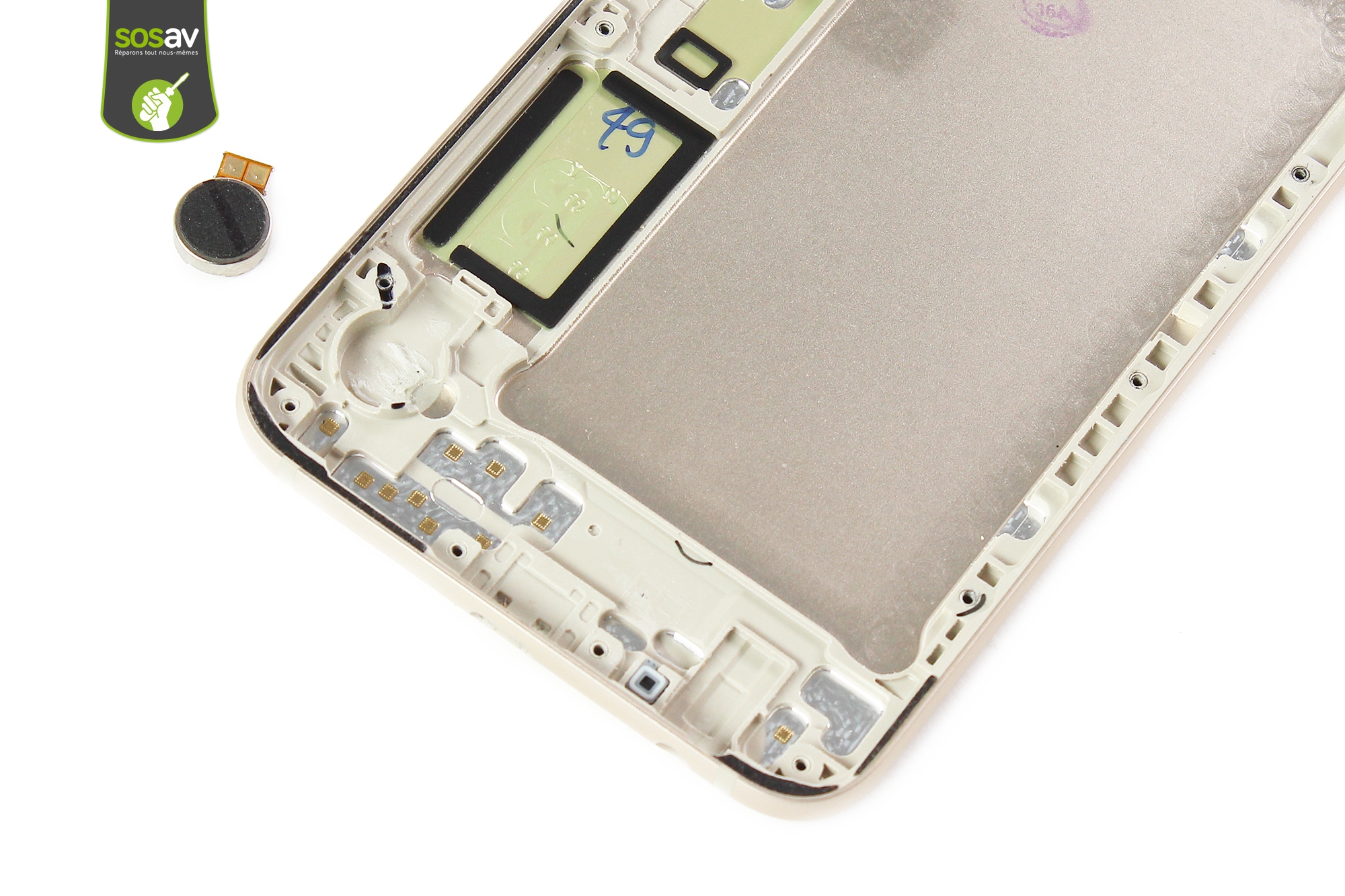

Réutilisez le tournevis plat pour extraire le vibreur.La spatule iSesamo est trop large pour être utilisée ici.
Le vibreur est déposé.

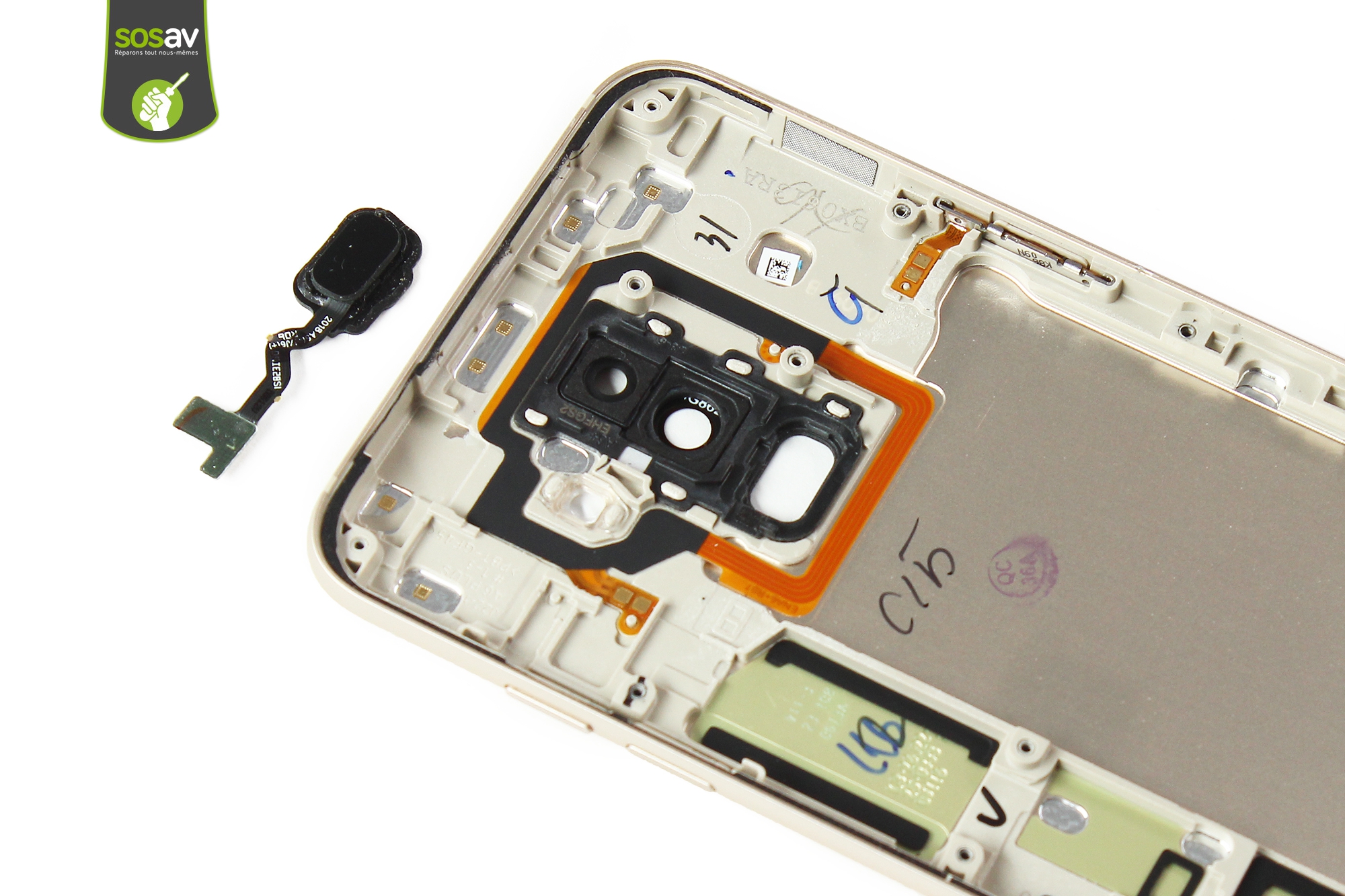

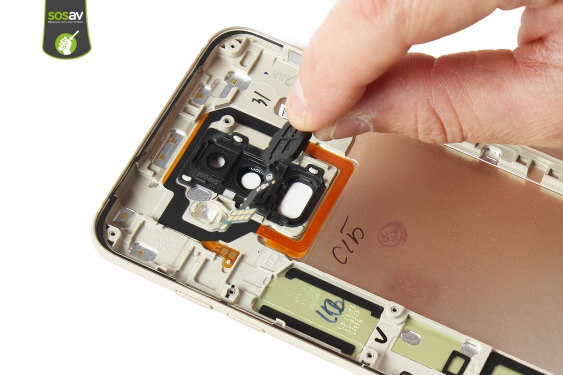

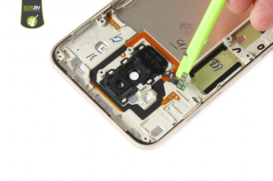

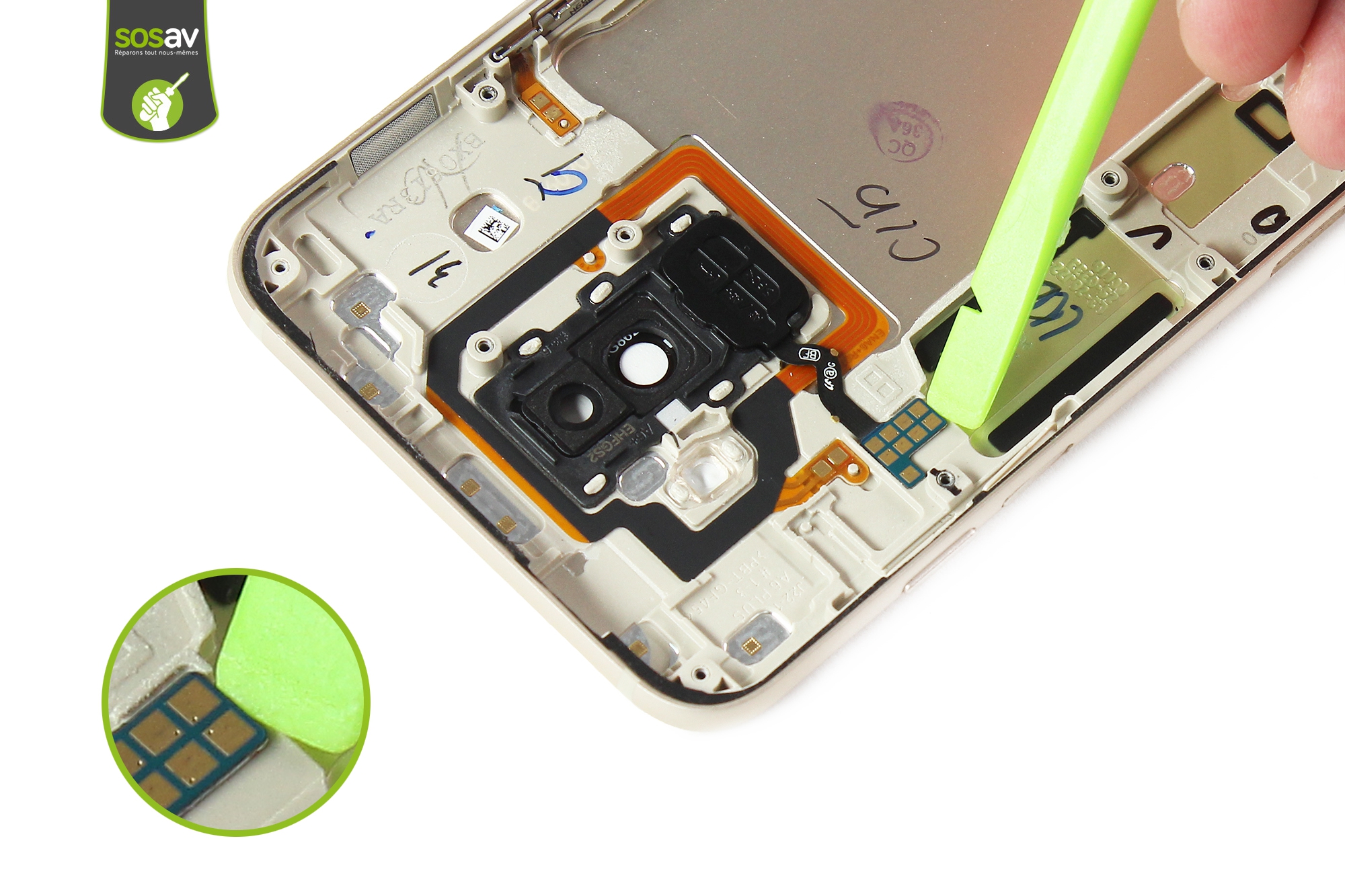

Décollez minutieusement la nappe du capteur d'empreinte avec la spatule en nylon.
Puis ôtez-le de son emplacement.
Le capteur d'empreinte est déposé à son tour.

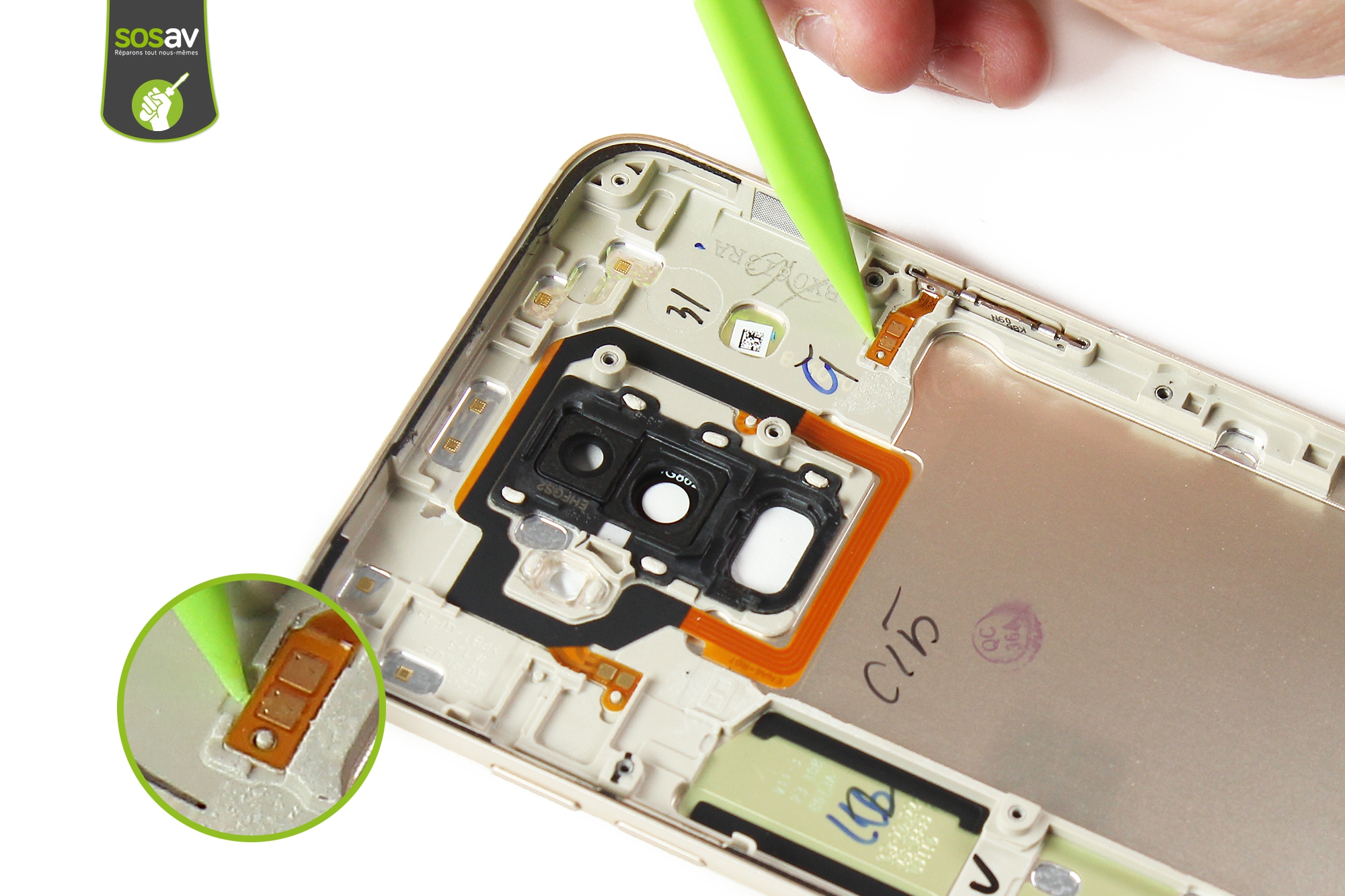

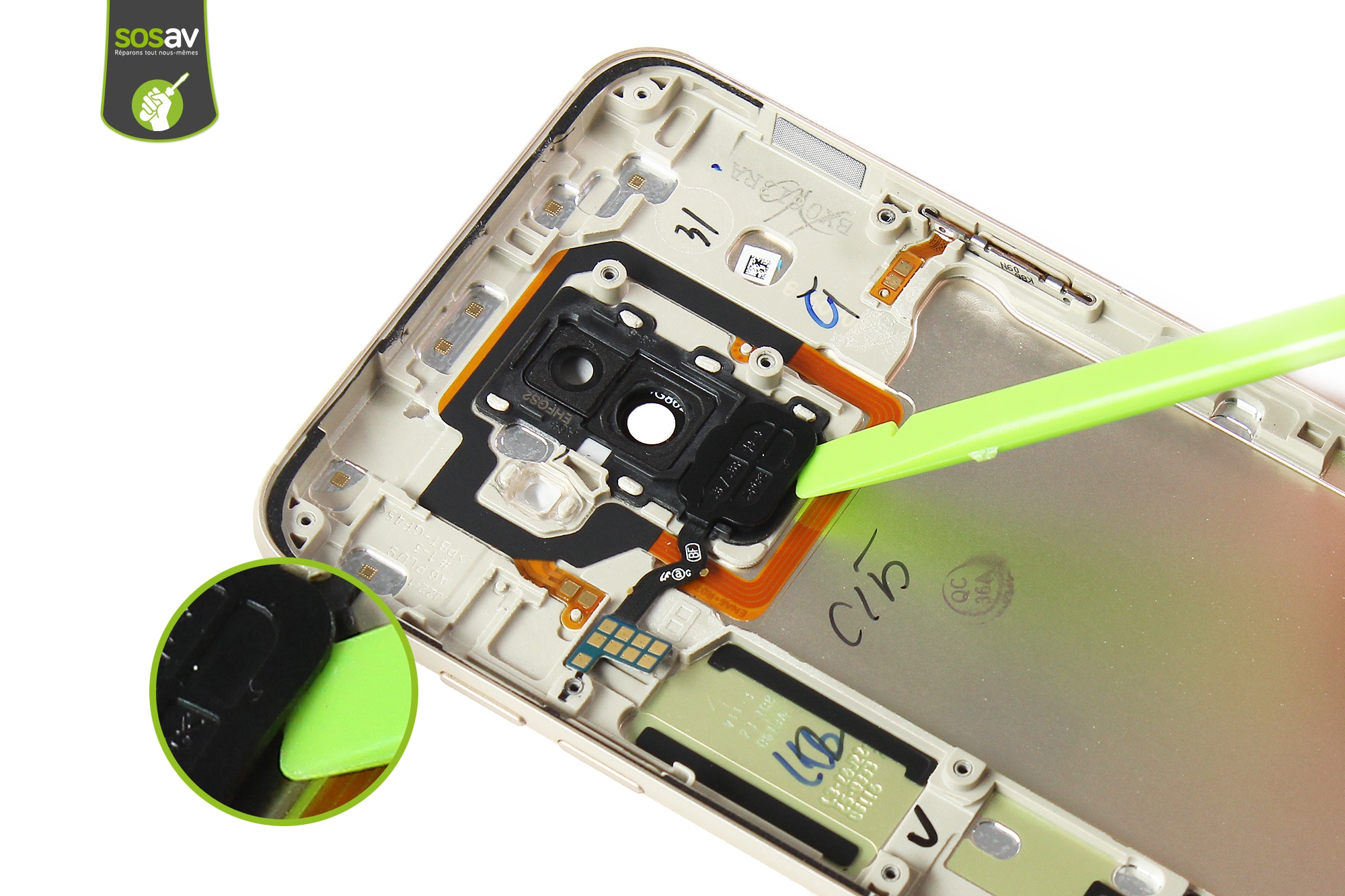

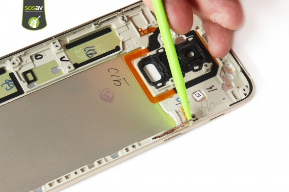

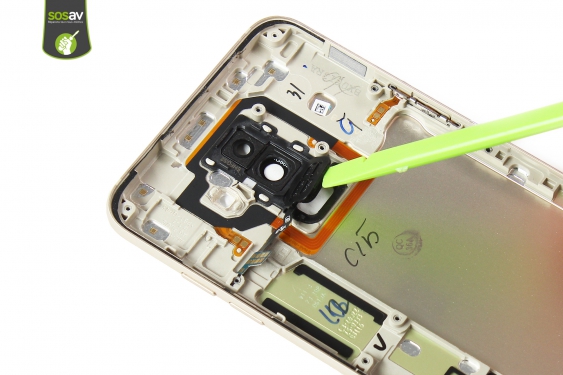

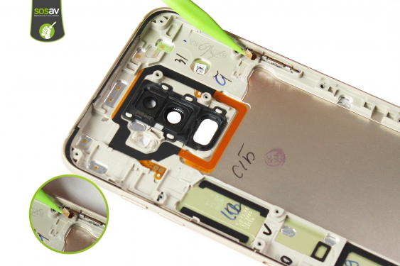

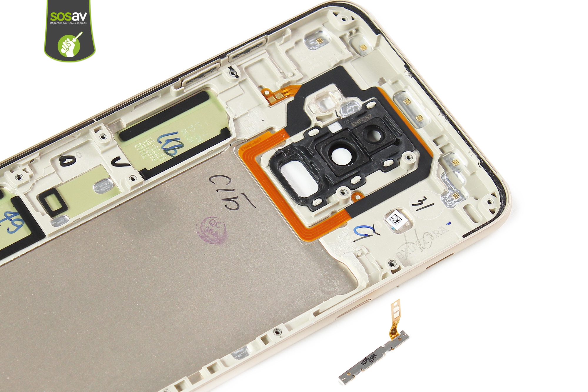

Servez-vous de la pointe de la spatule en nylon pour décoller délicatement la nappe power.Puis délogez-la afin de l'extraire.
Etape 24
La coque arrière Galaxy A6+ est maintenant entièrement démontée.En cas de coque cassée, remplacez-la par une coque neuve sans attendre !
