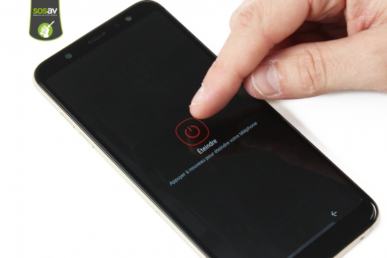

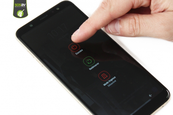

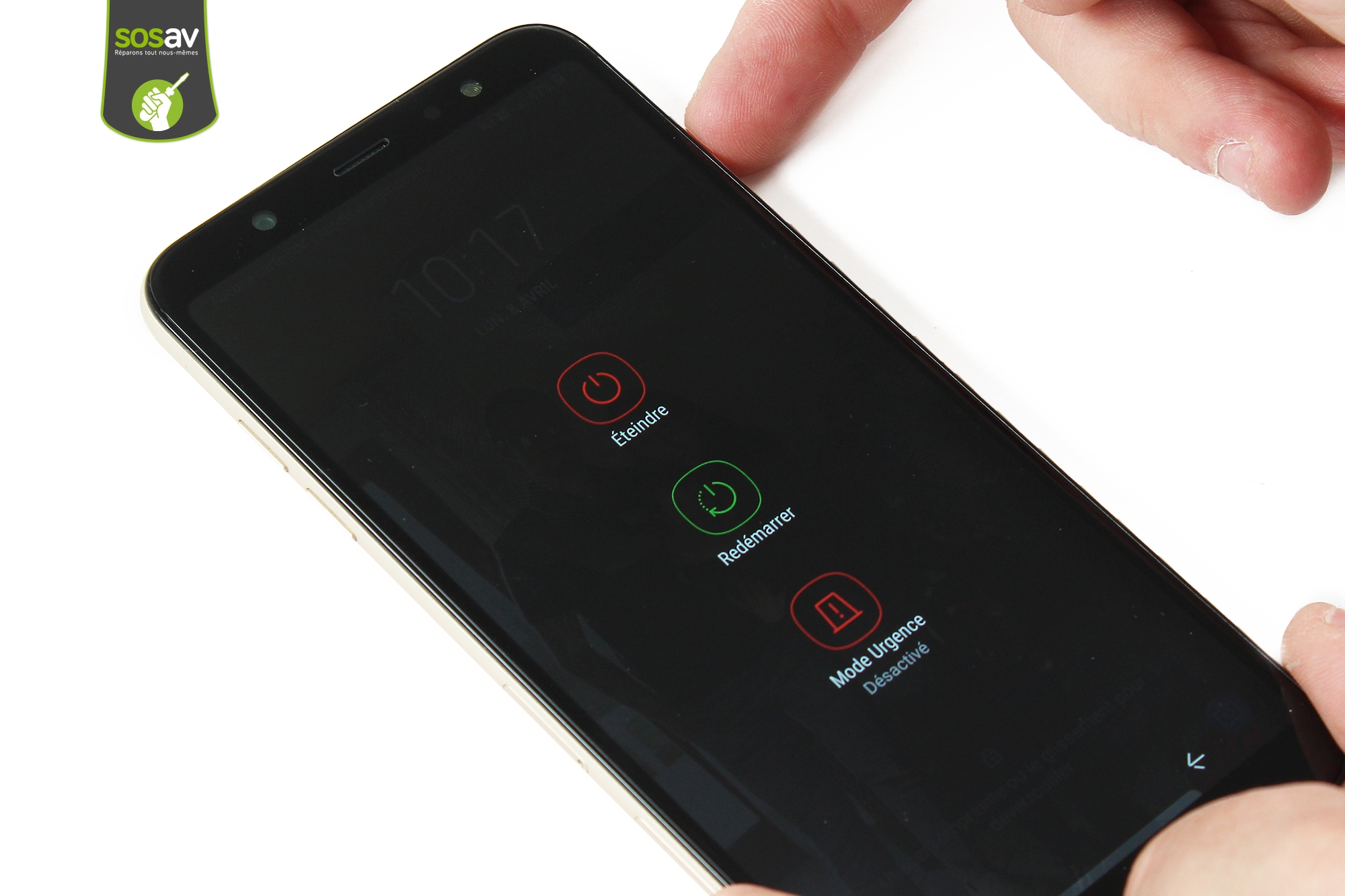

Avant de remplacer votre capteur d'empreinte Galaxy A6+, vous devez éteindre votre smartphone, pour des raisons de sécurité évidentes.Pour cela, appuyez quelques secondes sur le bouton On/Off puis validez par "Eteindre".

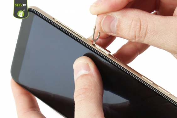

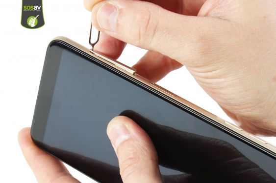

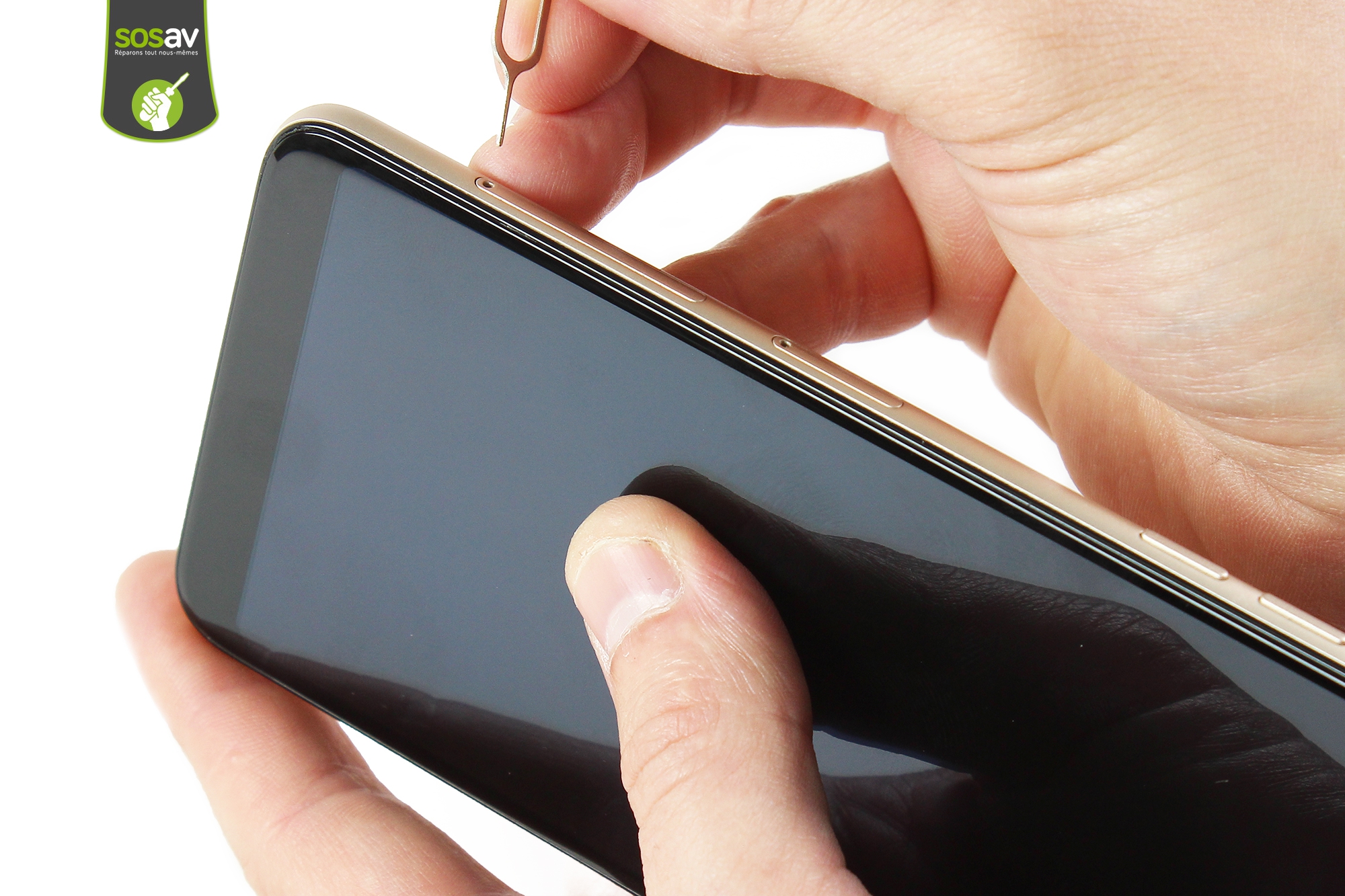

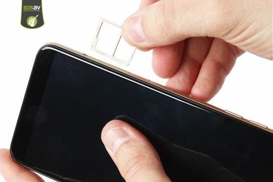

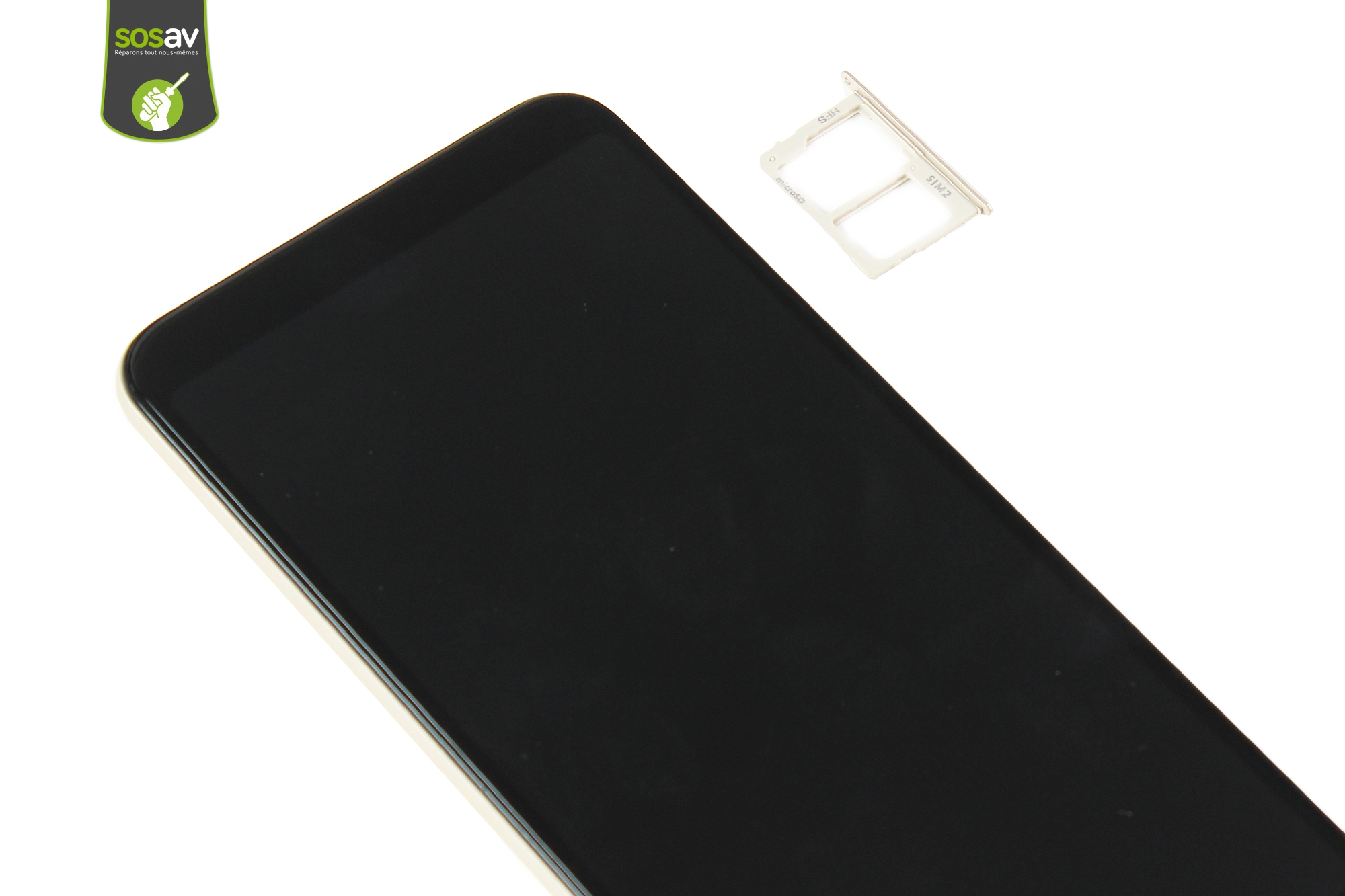

Insérez l'éjecteur SIM/SD (présent dans le kit outils universel) dans le trou prévu à cet effet, sur le bas de la tranche gauche du téléphone.Exercez une légère pression pour que le tiroir SD s'éjecte de lui-même.

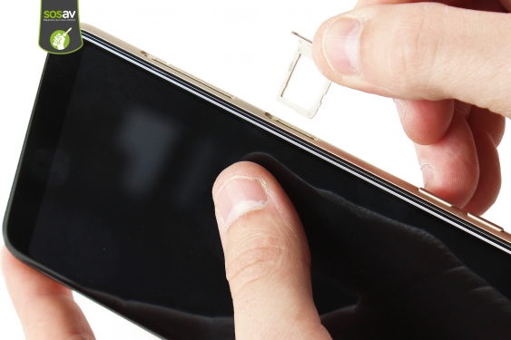

Votre tiroir SD Galaxy A6+ est extrait.

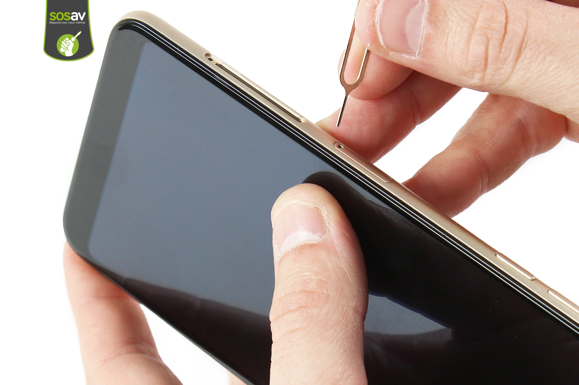

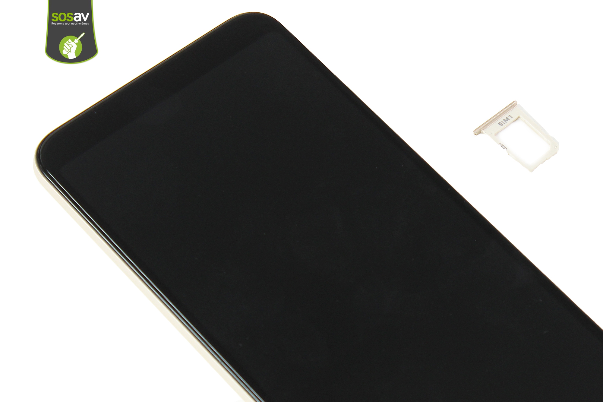

Conservez l'éjecteur SIM pour répéter l'opération sur le tiroir SIM juste au-dessus du tiroir SD. Après une légère pression, il va, lui aussi, s'éjecter tout seul comme par magie.
En moins de 2 minutes, le tiroir SIM est maintenant extrait également.

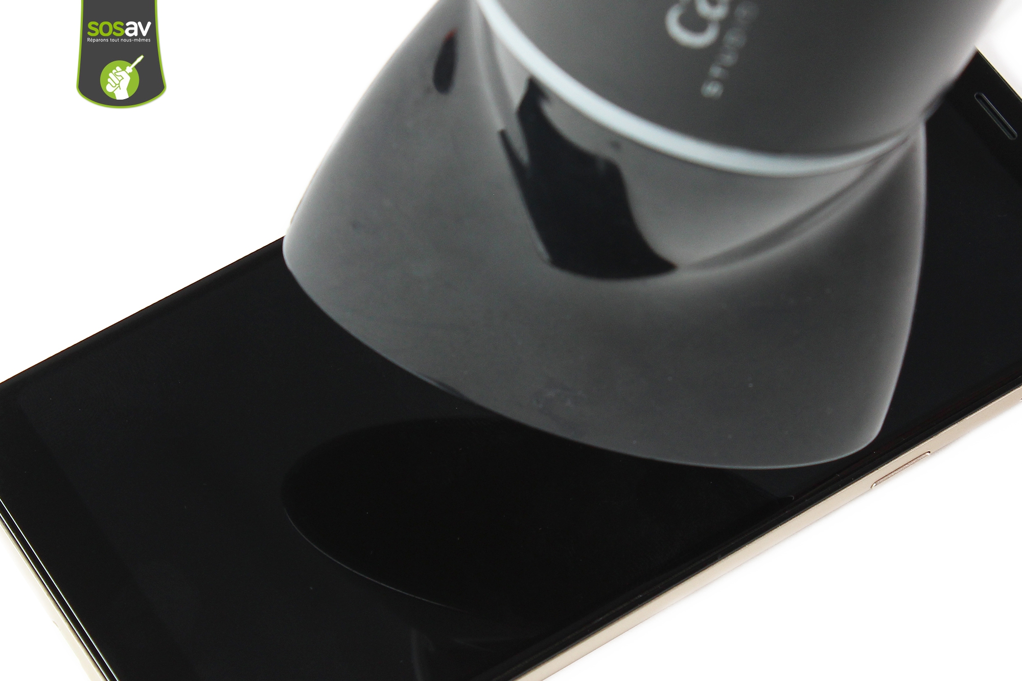

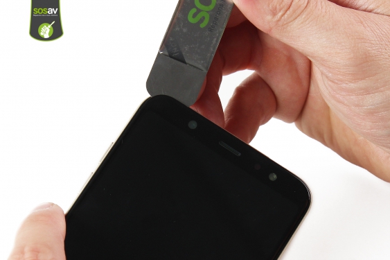

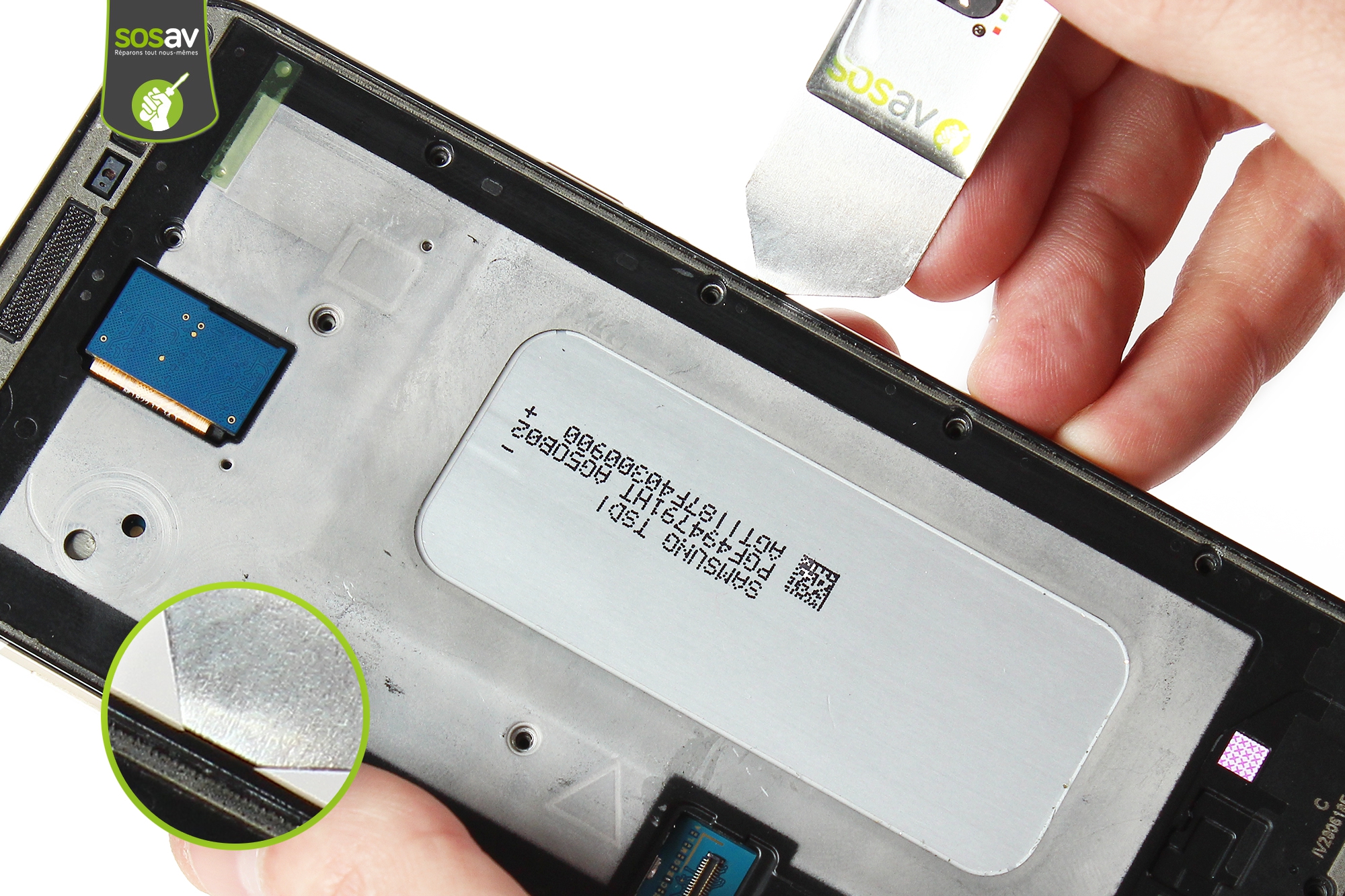

Rendez-vous dans la salle de bain pour récupérer votre sèche-cheveux.Chauffez quelques secondes la face avant pour ramollir la colle qui la maintient au châssis.Ne chauffez pas trop le centre du LCD au risque de l'endommager.N'hésitez pas à rechauffer l'écran au cours des prochaines étapes si une résistance se fait sentir.

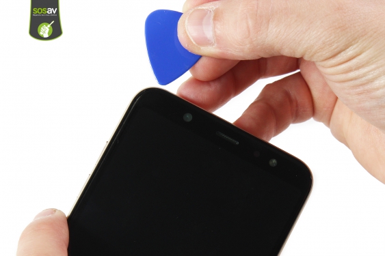

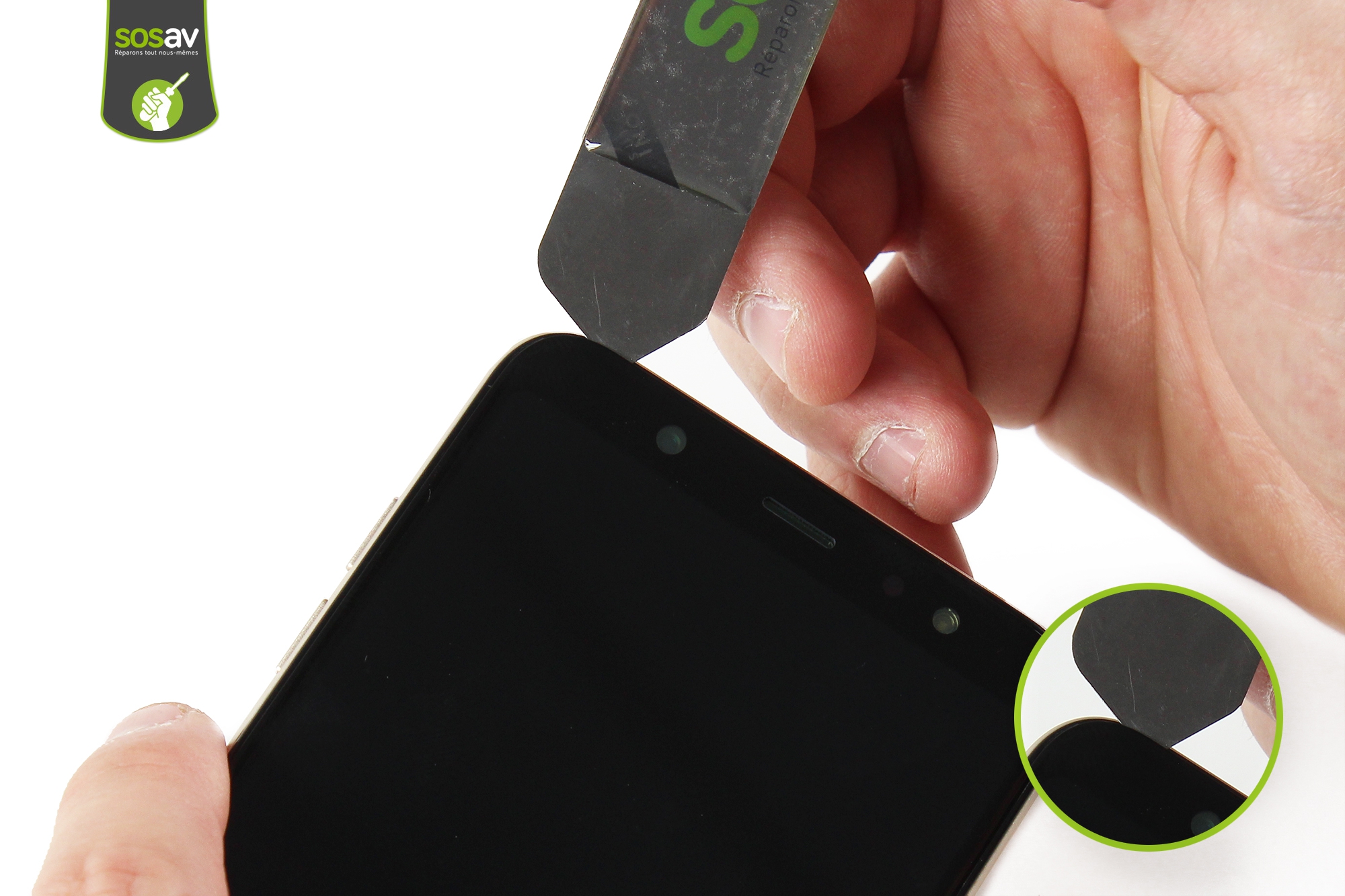

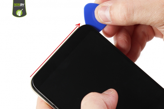

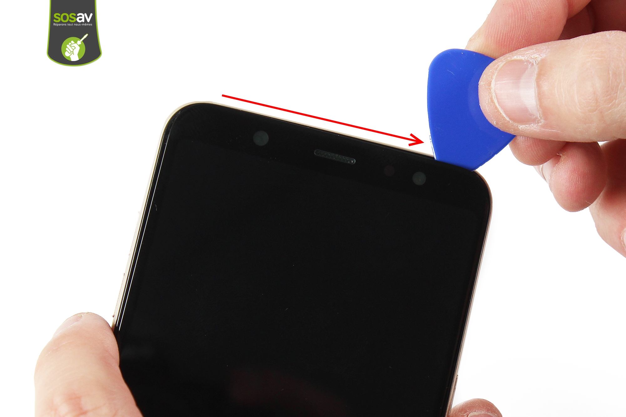

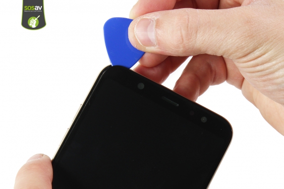

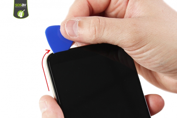

Mais qui voilà ? La splendide, la merveille et l'indispensable spatule iSesamo fait sa 1ère apparition dans ce guide ! Insérez-la délicatement dans le coin supérieur afin de créer une légère ouverture entre le châssis et l'écran.Prenez ensuite le relais avec un médiator pour poursuivre le décollement.

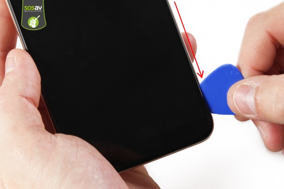

Faites délicatement glisser le médiator pour décoller le premier côté de l'écran.Puis décollez tout le pourtour de l'écran.

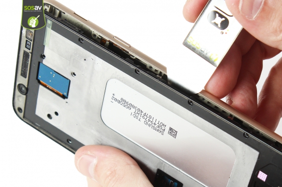

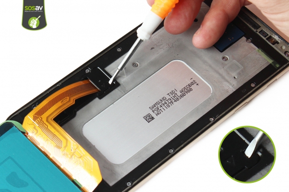

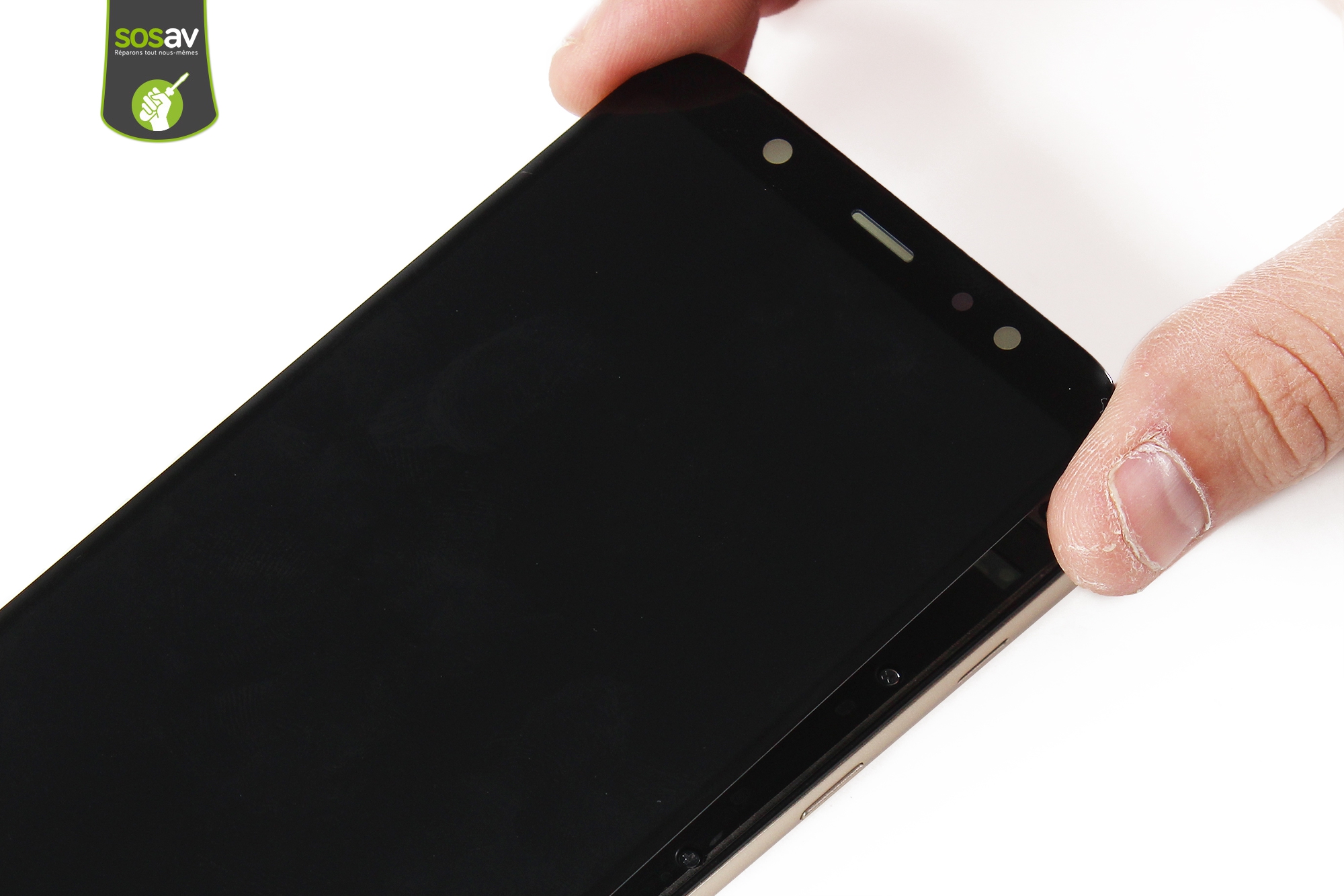

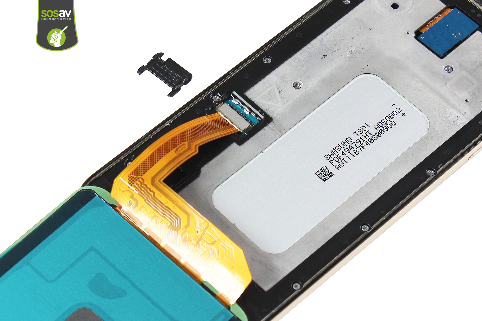

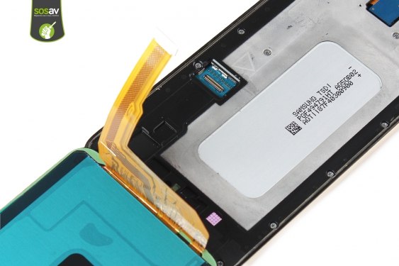

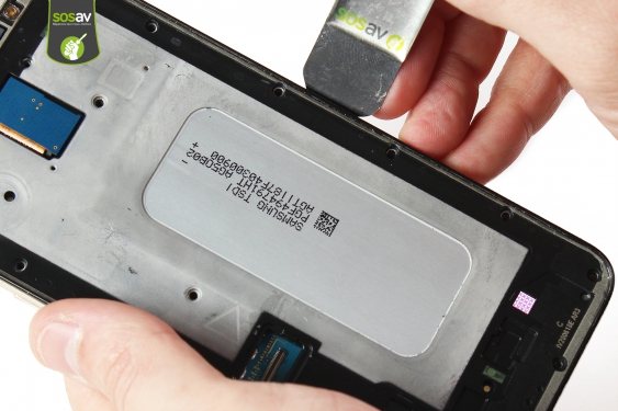

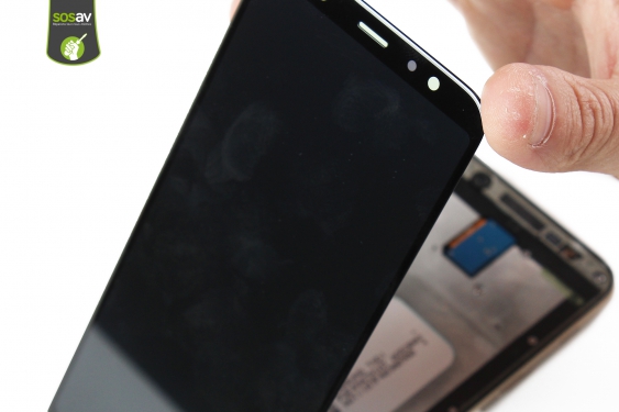

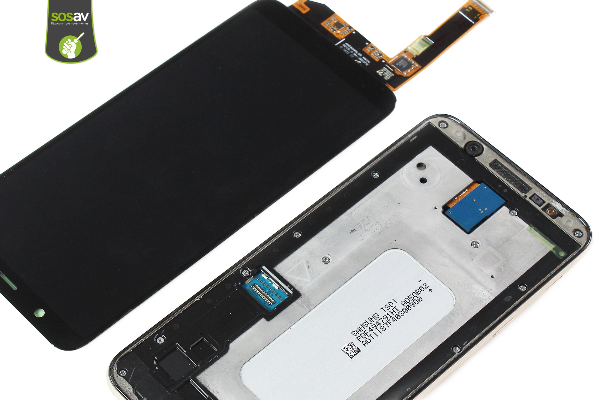

A présent, vous pouvez faire doucement basculer l'écran à la verticale. Attention à ne pas retirer l'écran Galaxy A6+ entièrement, il est toujours retenu par une nappe.Munissez-vous du tournevis plat du kit outils pour déclipser la plaque de protection de la nappe écran.La iSesamo est trop large pour être utilisée ici.
La plaque de protection de la nappe écran est retirée.

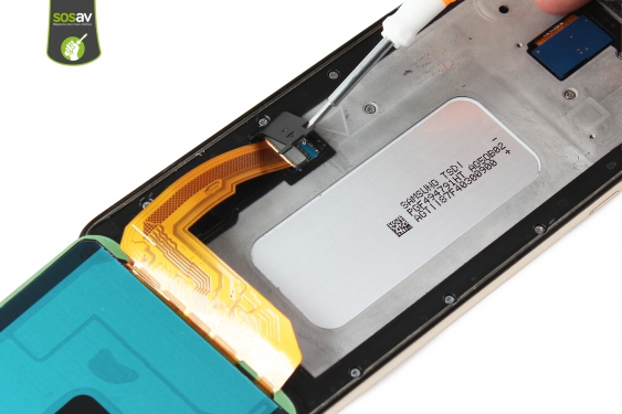

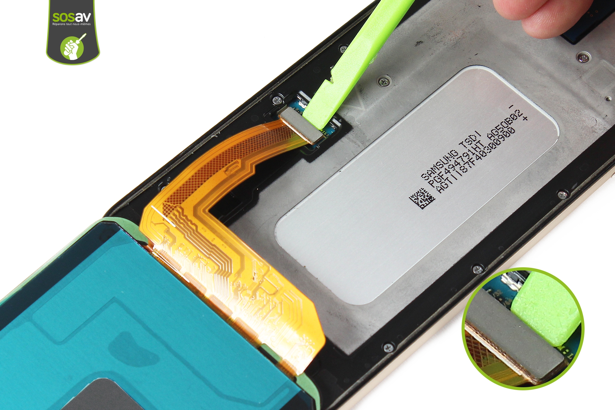

Enfin, servez-vous de la spatule en nylon pour déconnecter la nappe de l'écran.
Voilà, votre écran Galaxy A6+ est désormais démonté.Pour le remonter, pensez à utiliser le sticker universel afin de le recoller correctement :)

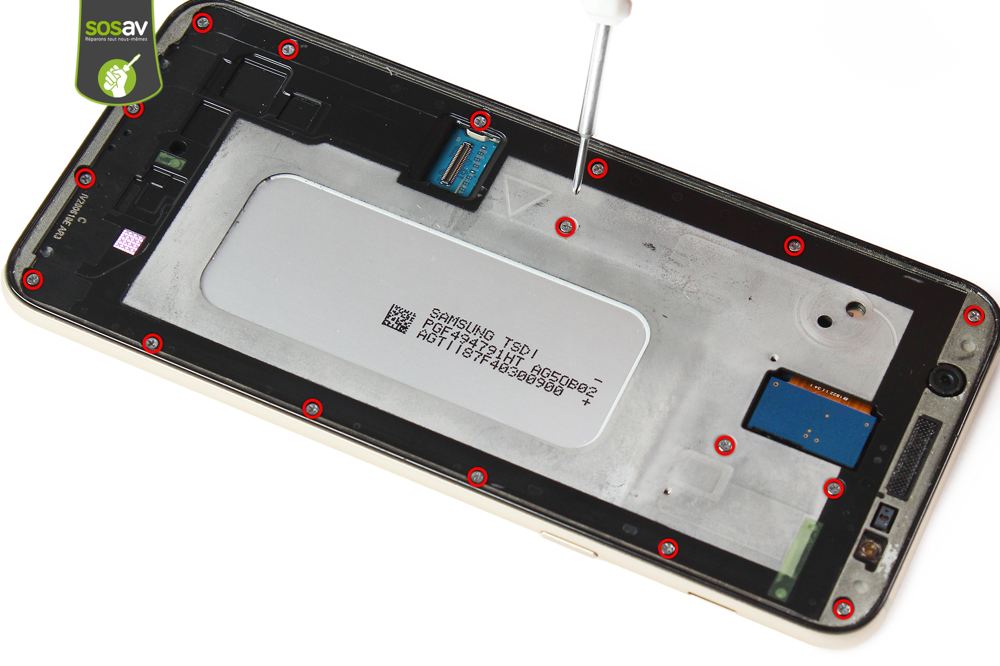

Utilisez le tournevis cruciforme, toujours dispo dans le kit outils, afin de dévisser les 17 vis entourées en rouge.

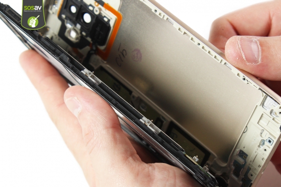

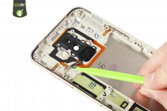

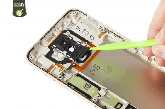

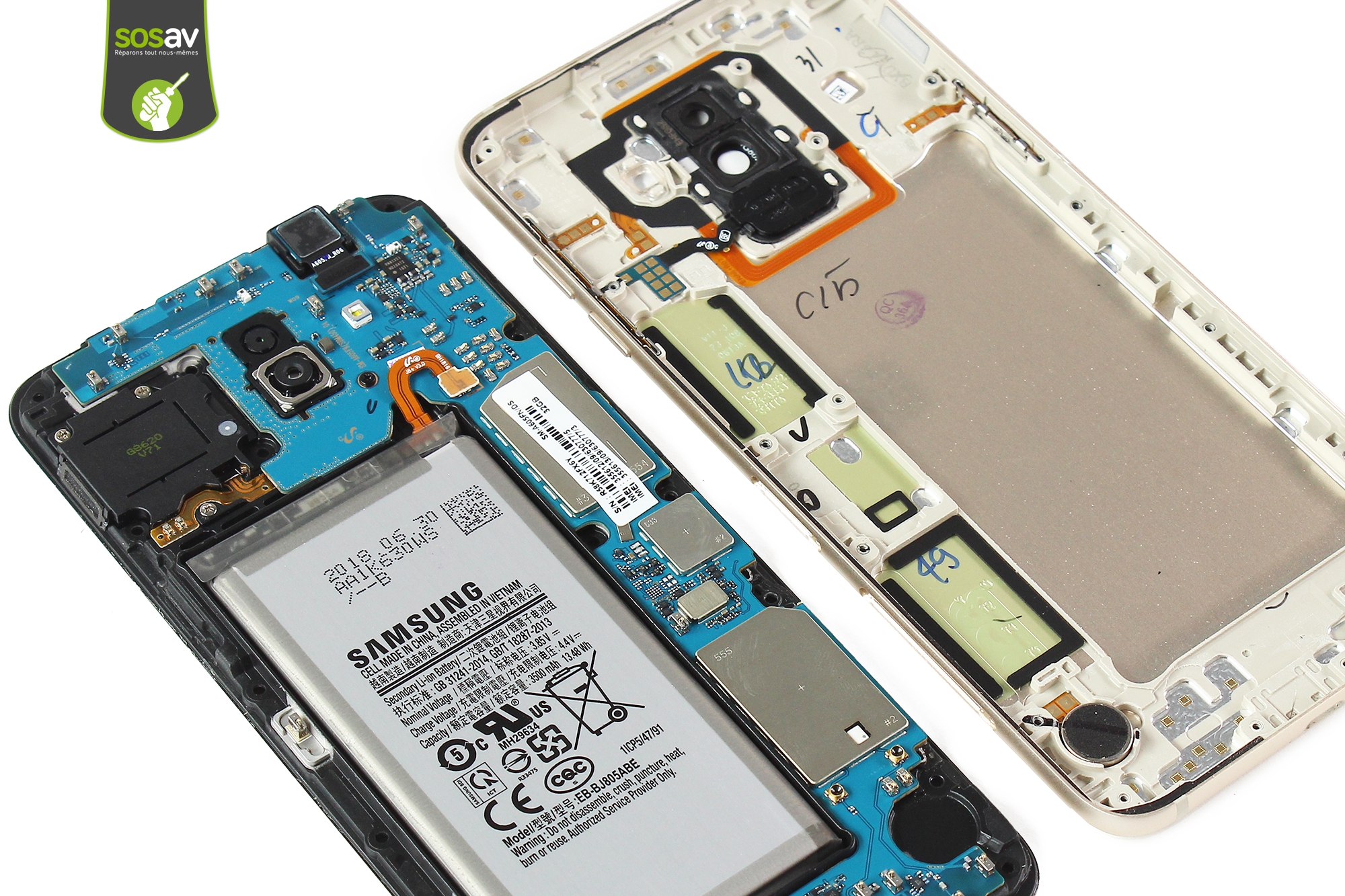

Reprenez la spatule iSesamo afin de faire levier et séparer le châssis de la coque arrière.Puis retirez le châssis.
Le châssis est maintenant séparé de la coque arrière et partiellement démonté.

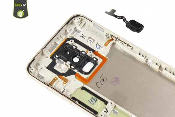

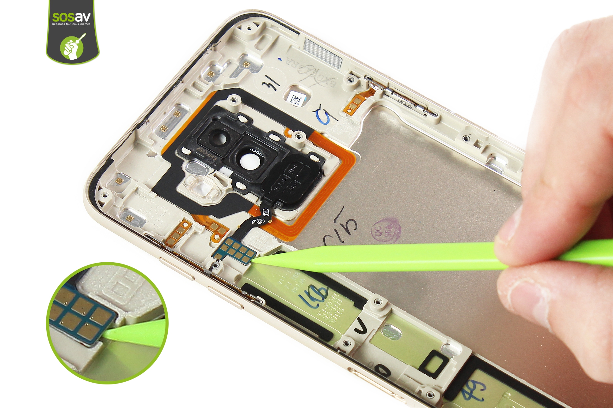

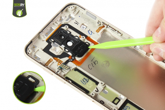

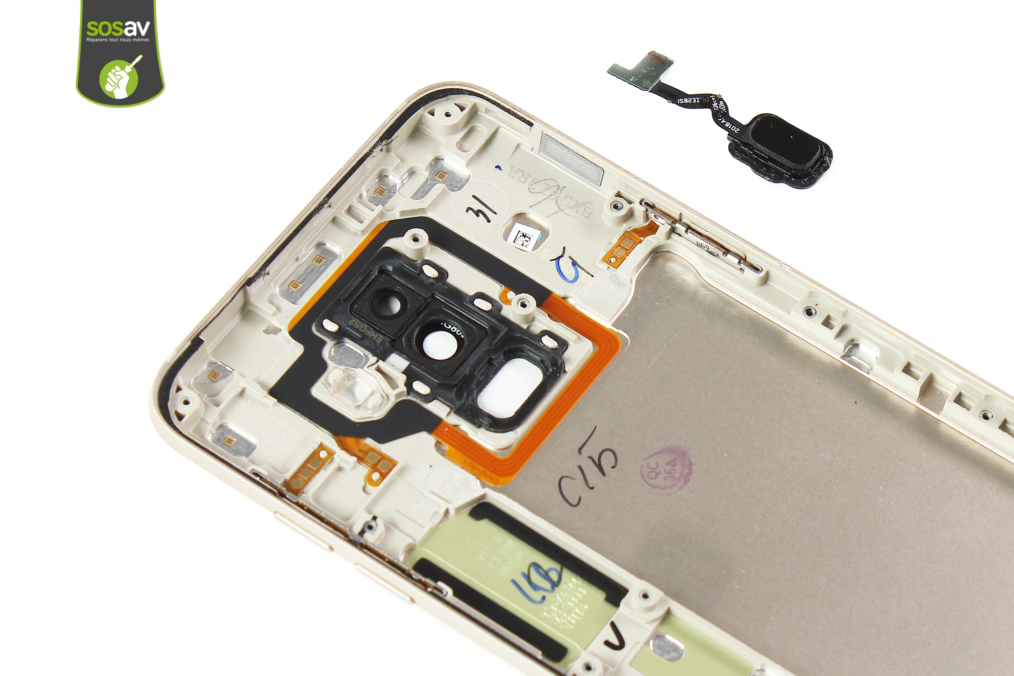

Décollez délicatement la nappe du capteur d'empreinte à l'aide de la pointe de la spatule en nylon.Puis délogez le capteur de son emplacement.
Votre capteur d'empreinte Galaxy A6+ est démonté.Pour continuer à utiliser un verrouillage sécurisé, remplacez-le par un capteur neuf si besoin.
