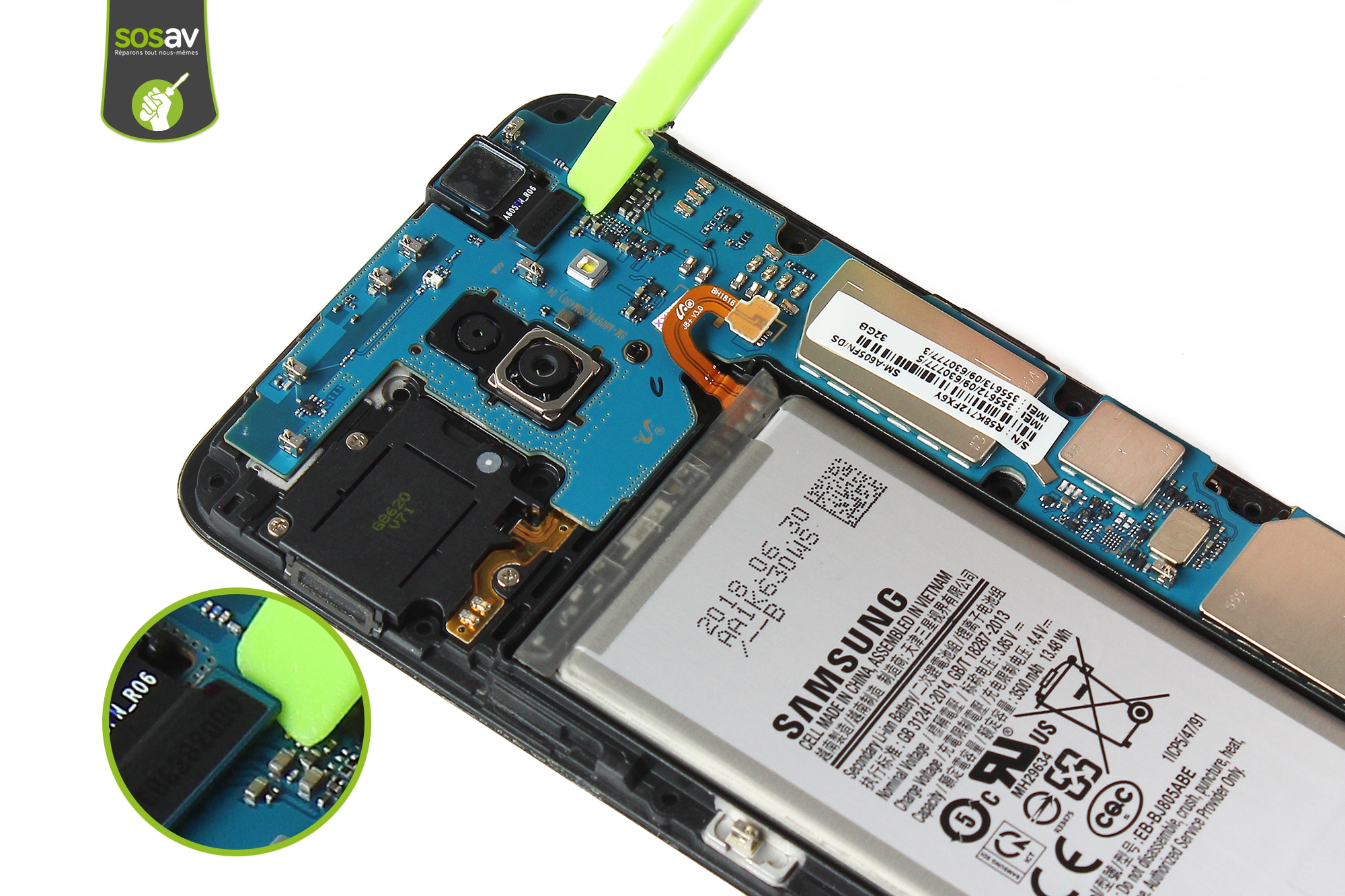

Poursuivez en déconnectant la nappe de la batterie avec la spatule en nylon.Il s'agit d'une mesure de précaution pour éviter les éventuels courts-circuits au cours du démontage.

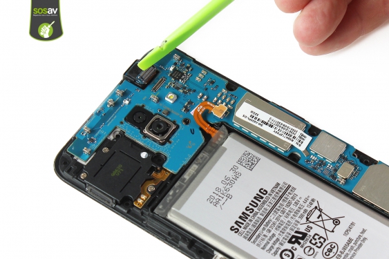

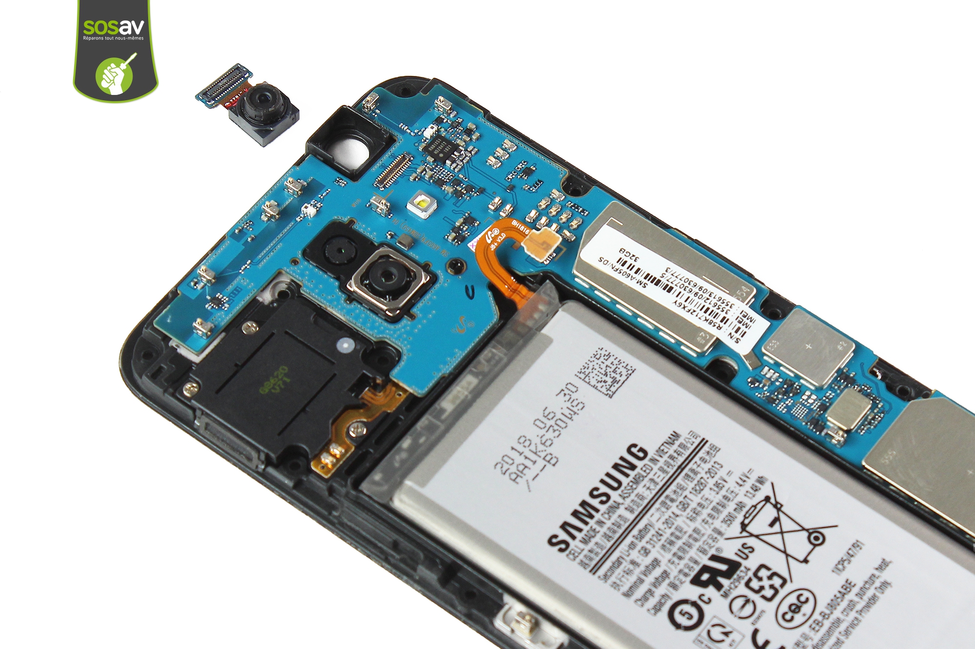

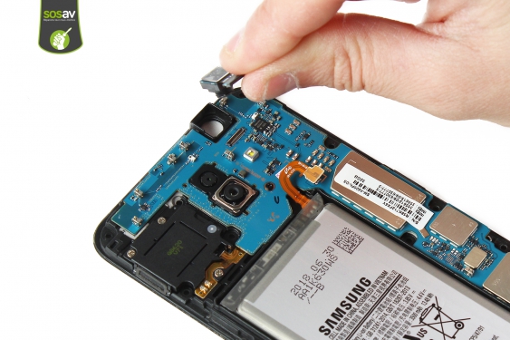

Gardez la spatule en nylon en main pour déconnecter la caméra avant.Vous pouvez maintenant l'extraire en toute sécurité.
Votre caméra avant Galaxy A6+ est démontée.En cas de problème de prise de vue ou de selfie, remplacez-la par une caméra neuve.
