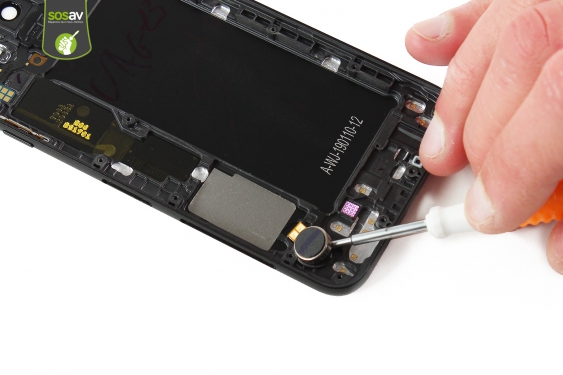

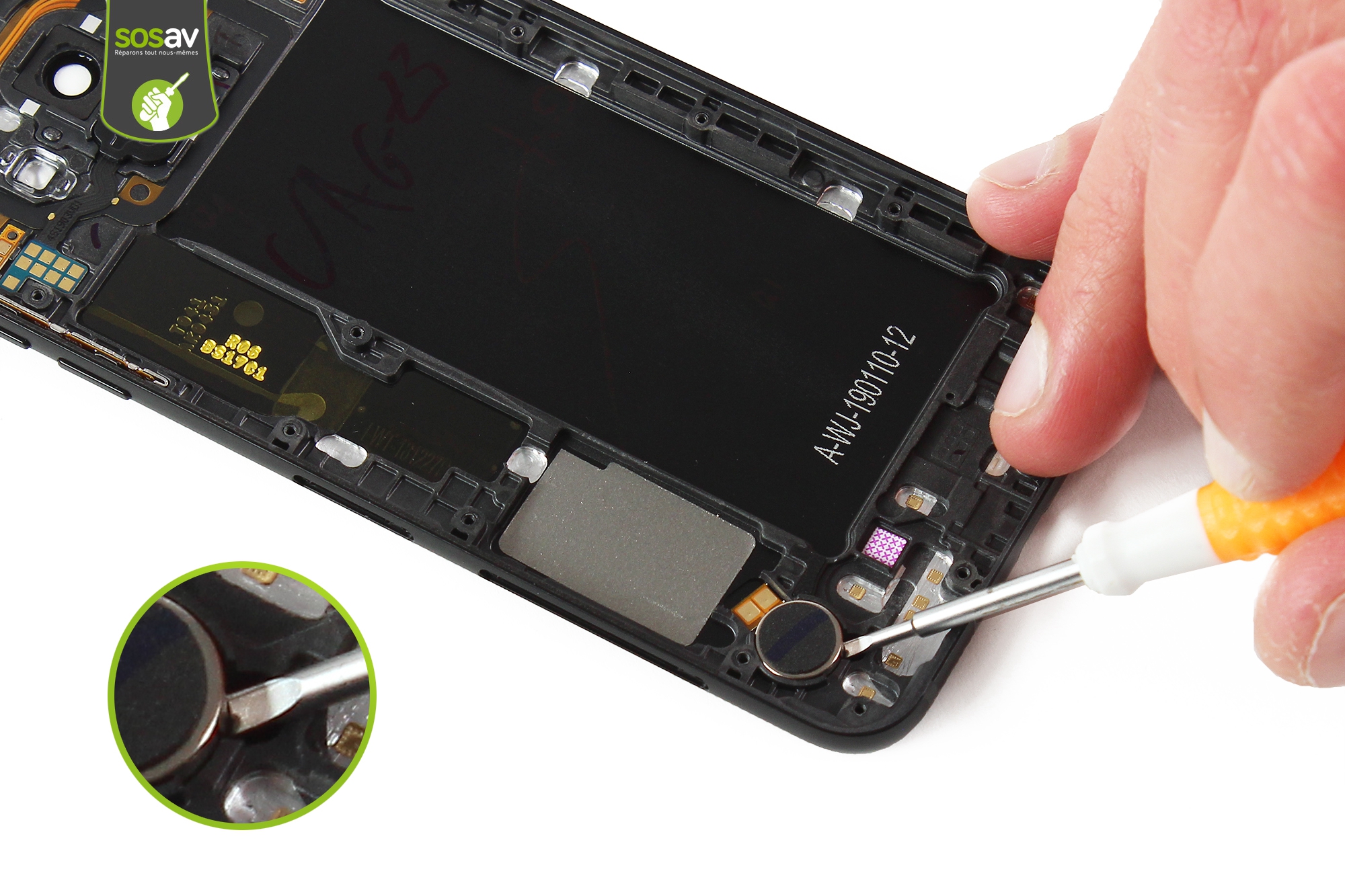

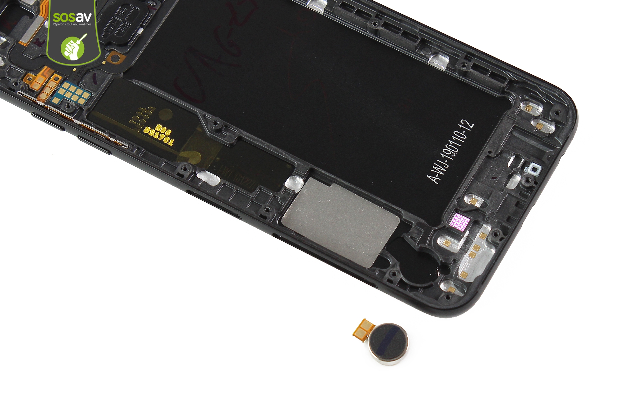

Servez-vous du tournevis plat pour déloger le vibreur de son emplacement.La spatule iSesamo est trop large pour être utilisée ici.
Votre vibreur Galaxy A6 (2018) est maintenant déposé.Remplacez-le par un vibreur neuf en cas de troubles de vibration.
