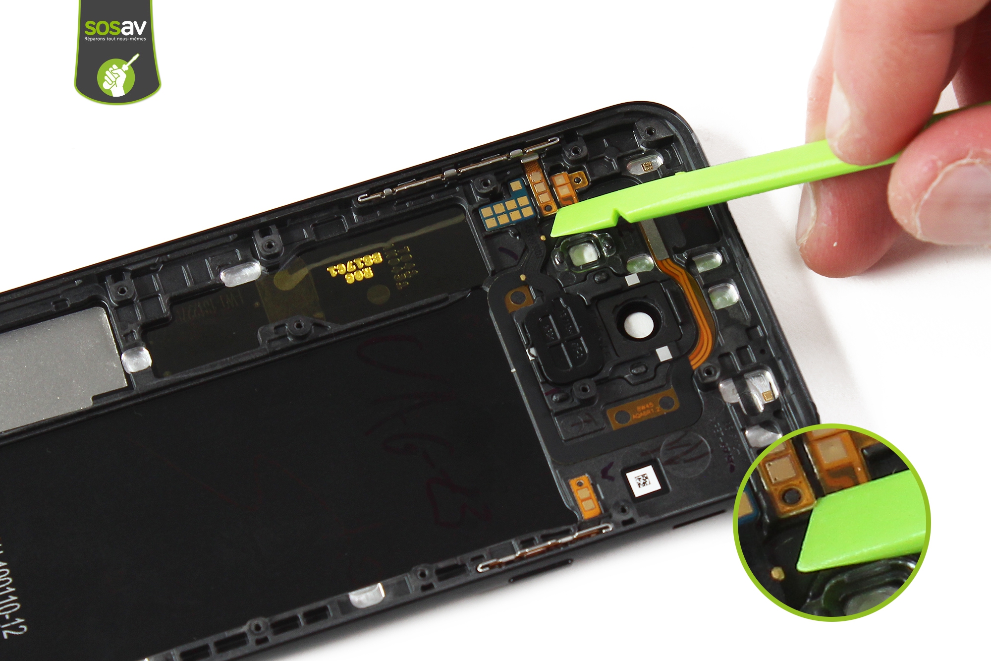

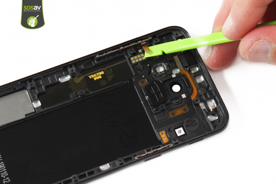

Réutilisez la spatule en nylon pour déverrouiller doucement le connecteur de la nappe volume.

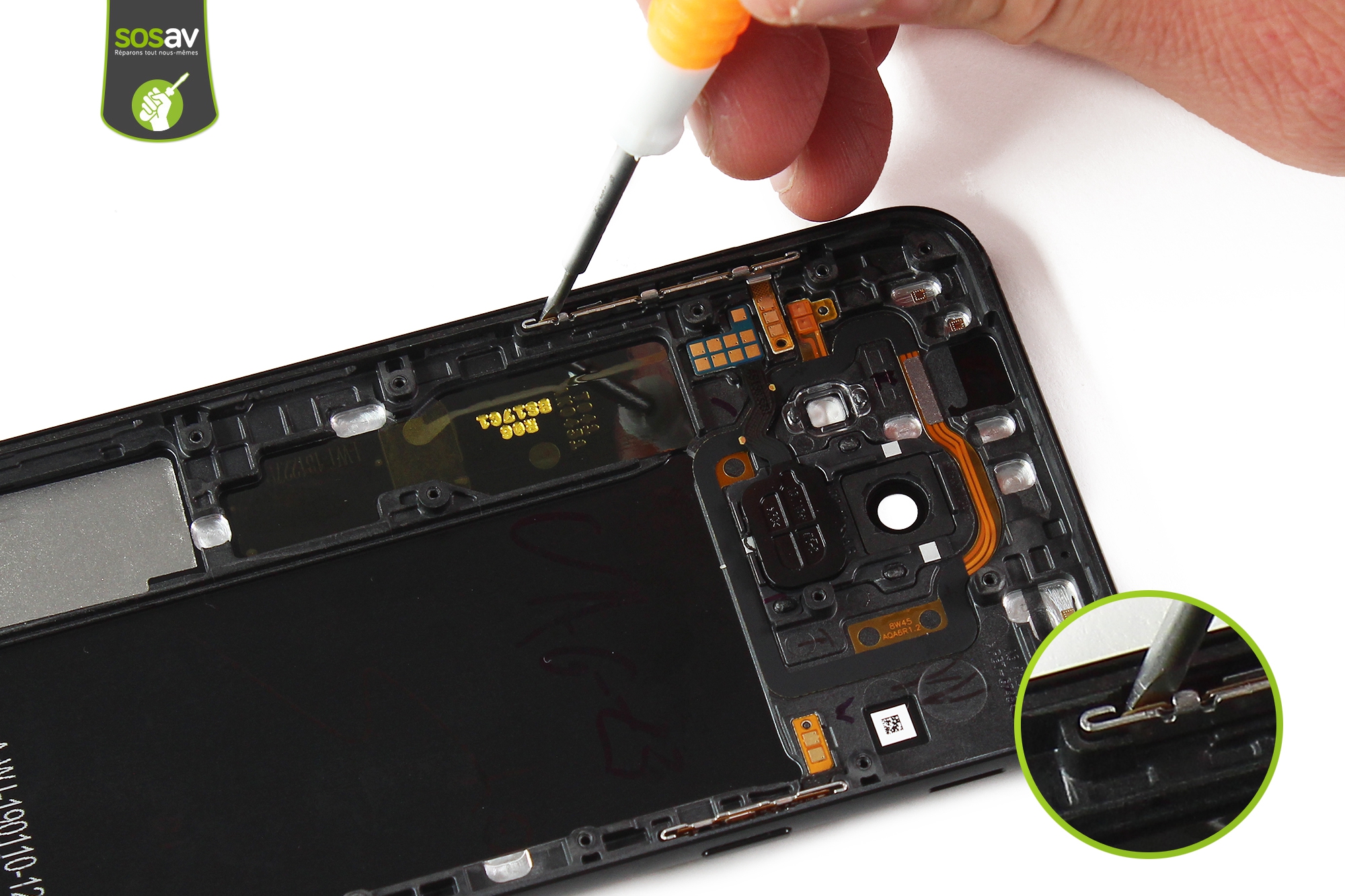

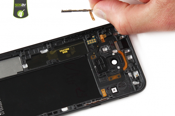

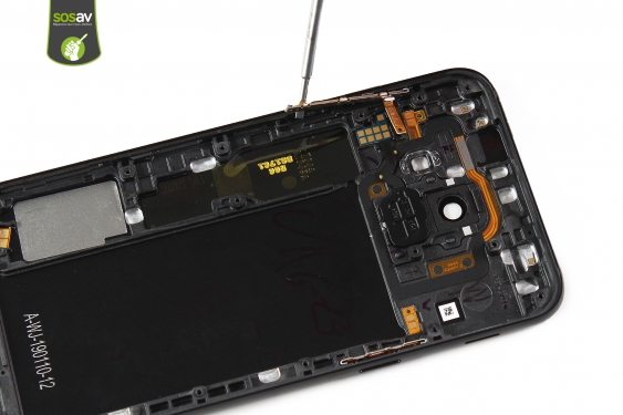

Servez-vous du tournevis plat (présent dans le kit outils) afin de décoller délicatement la nappe volume du châssis écran.La spatule iSesamo est trop large pour être utilisée ici.Puis retirez la nappe volume.

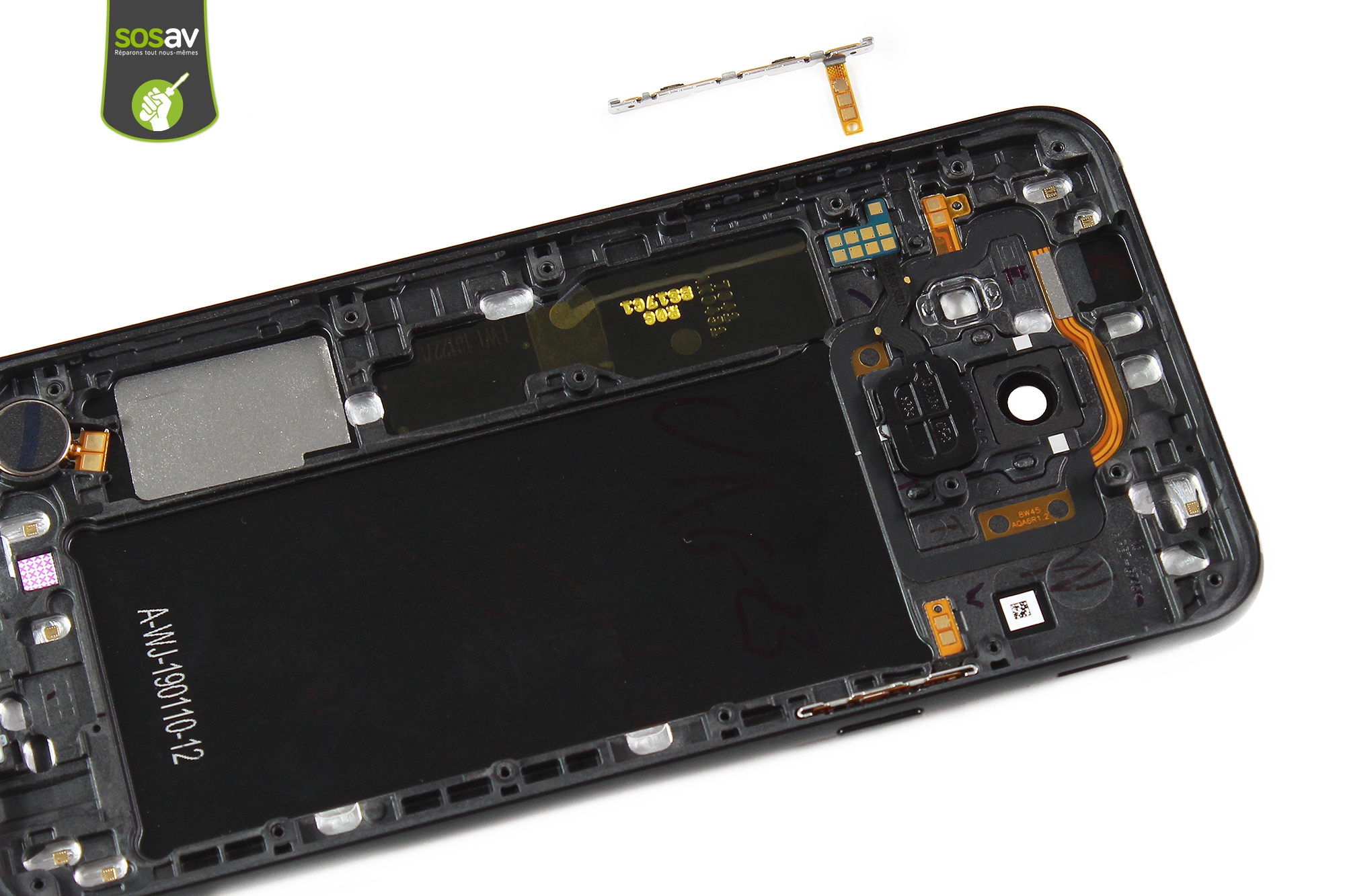

Votre nappe volume Galaxy A6 est maintenant déposée.En cas de boutons volume dysfonctionnels, remplacez-la par une nouvelle nappe.
