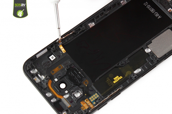

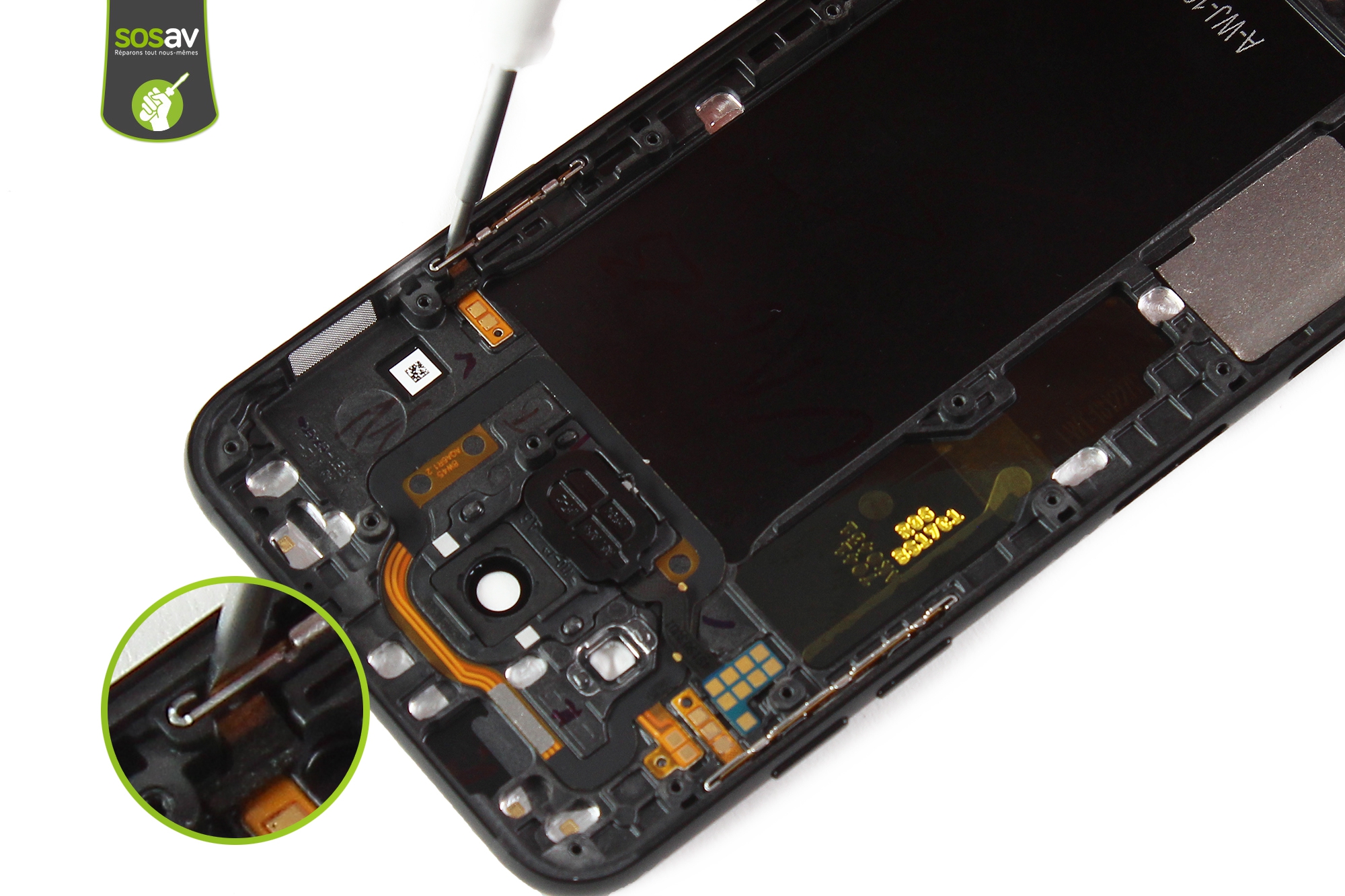

Réutilisez la pointe de la spatule en nylon pour débrancher doucement le connecteur de la nappe power.

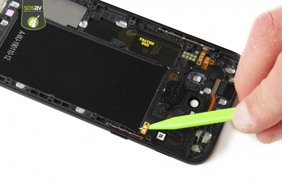

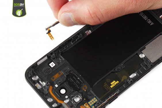

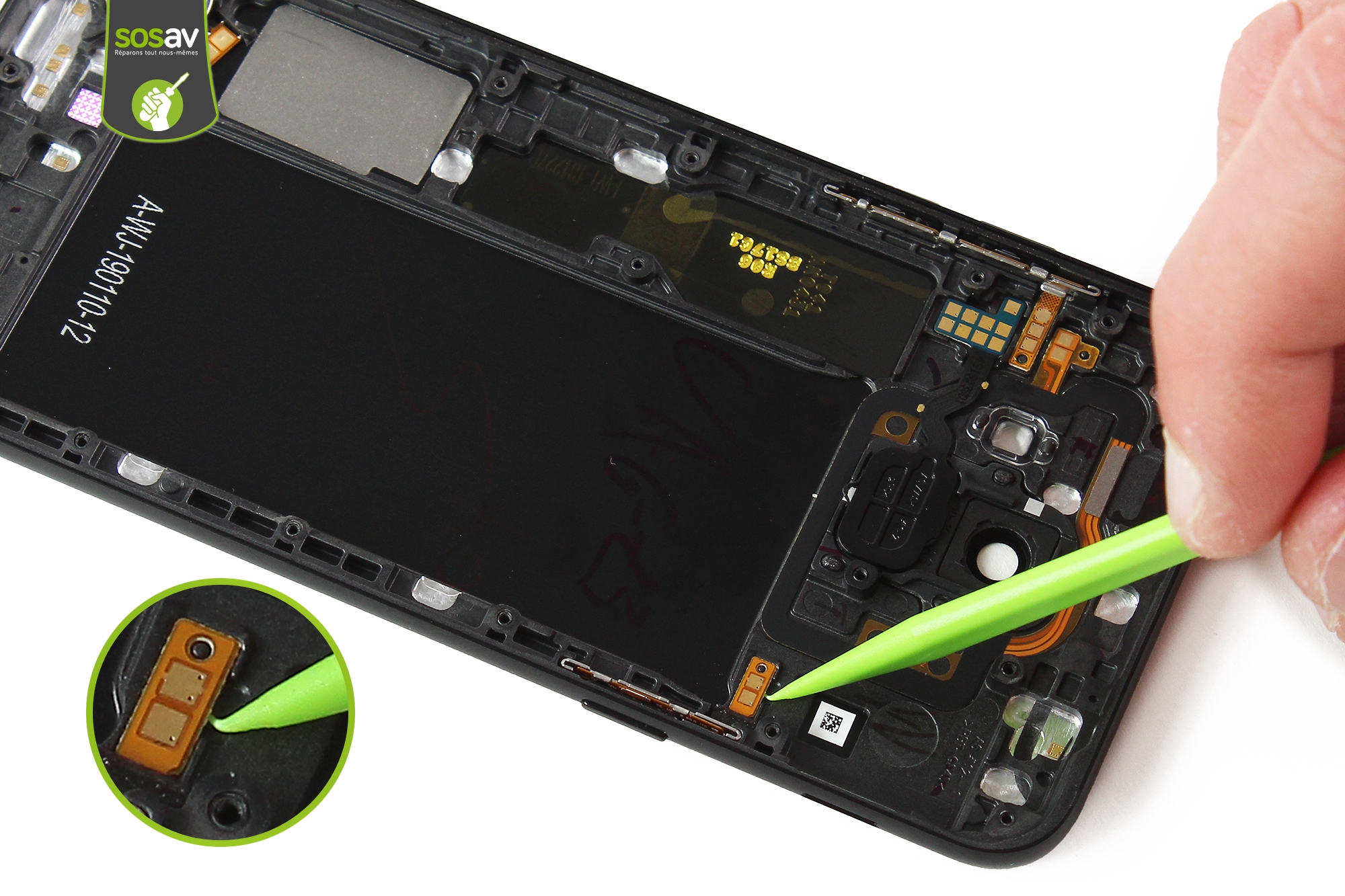

Servez-vous du tournevis plat (présent dans le kit outils) afin de décoller délicatement la nappe power du châssis écran.La spatule iSesamo est trop large pour être utilisée ici.Puis retirez la nappe power.

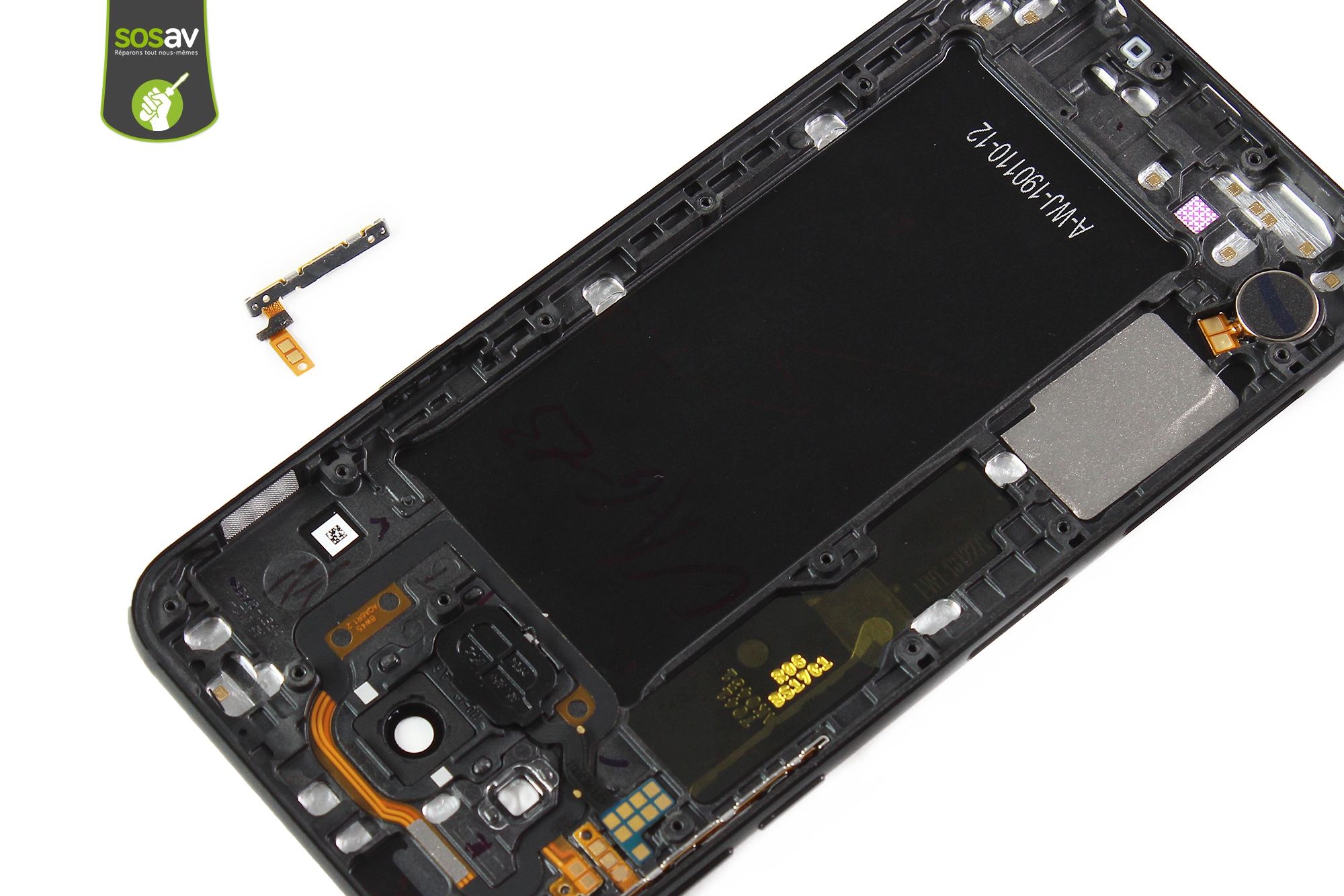

Votre nappe power Galaxy A6 est maintenant déposée.En cas de bouton power défaillant, remplacez-la par une nouvelle nappe.
Pour remonter votre Galaxy A6 (2018) suivez ce guide en sens inverse.
