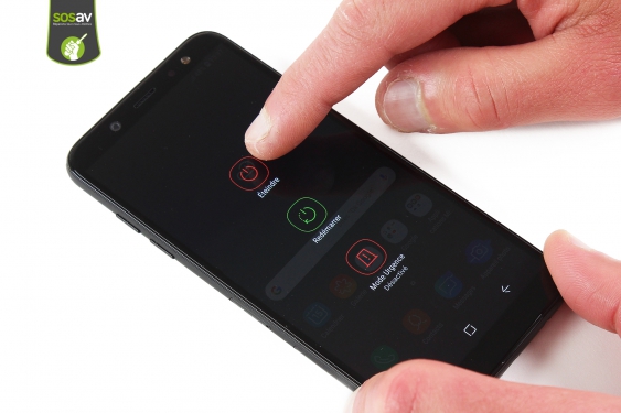

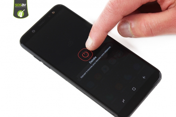

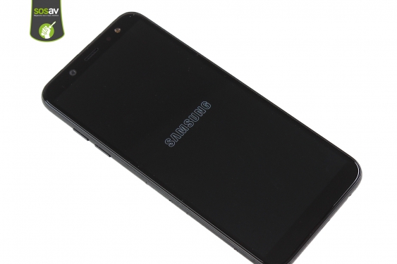

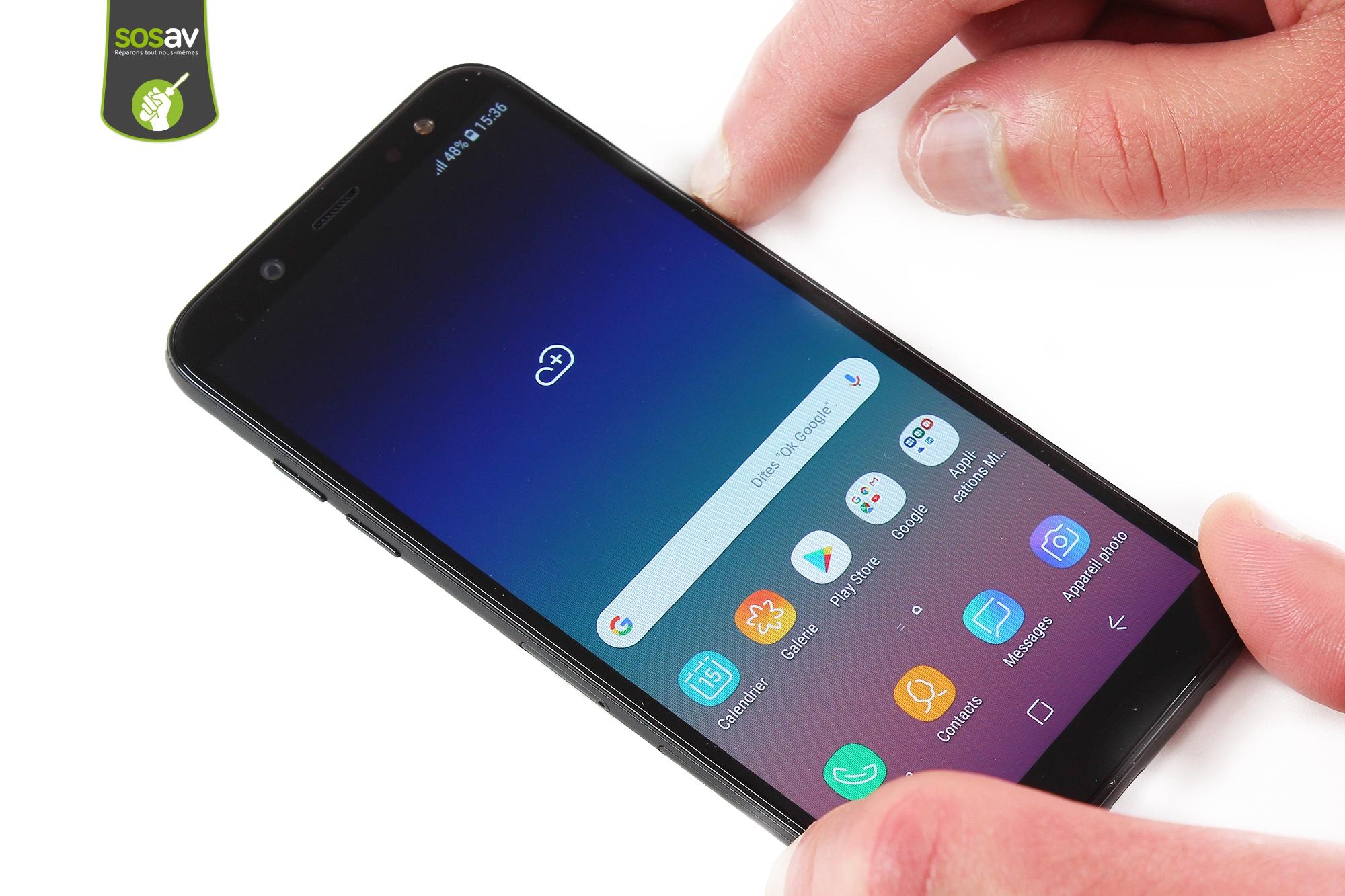

Avant de changer votre haut-parleur interne Galaxy A6 (2018), il est nécessaire d'éteindre votre smartphone, pour des raisons de sécurité évidentes.Pour cela, restez appuyé quelques secondes sur le bouton On / Off situé sur la tranche droite du A6.Puis validez par "Eteindre".

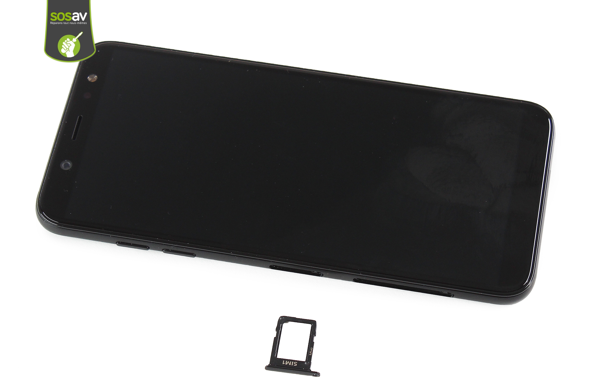

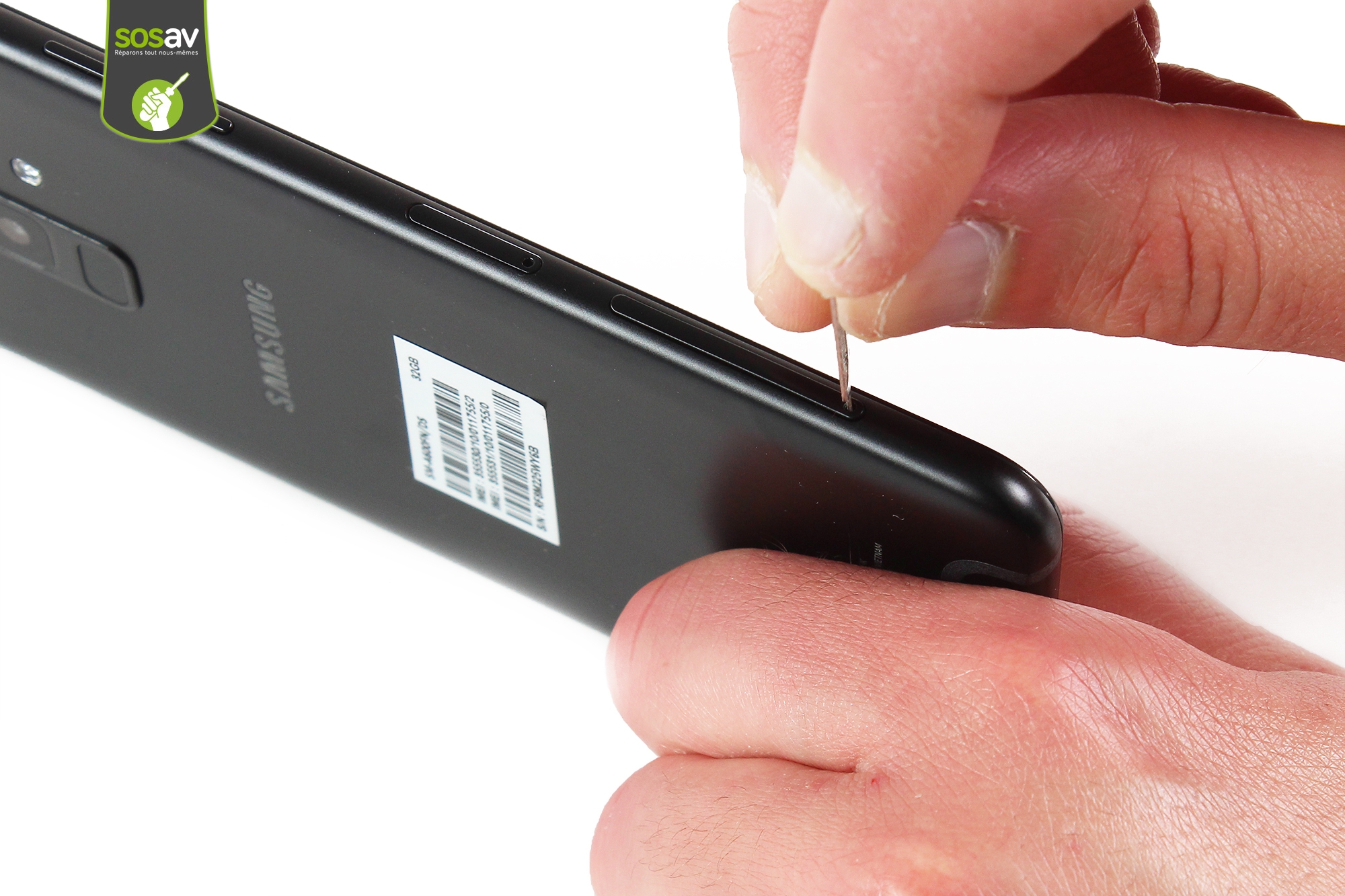

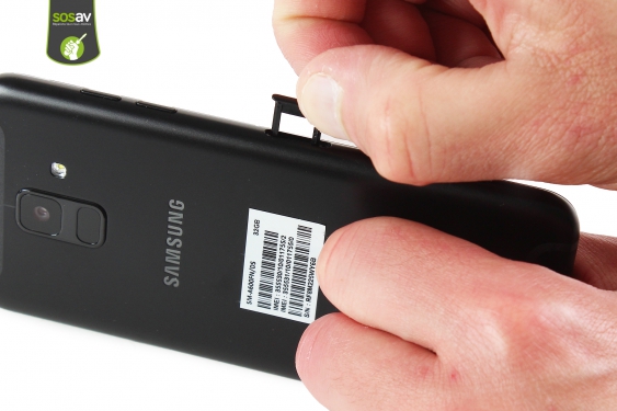

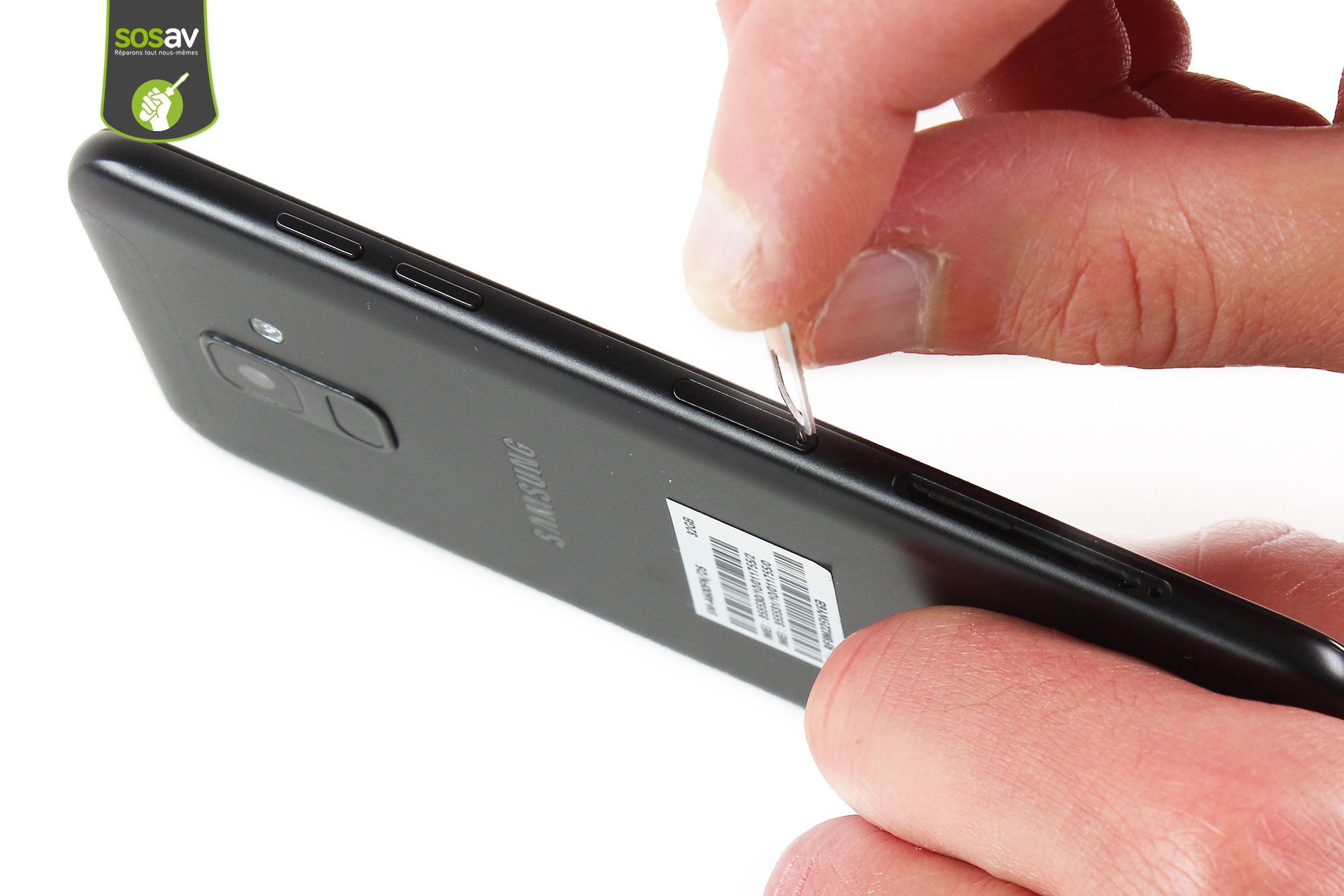

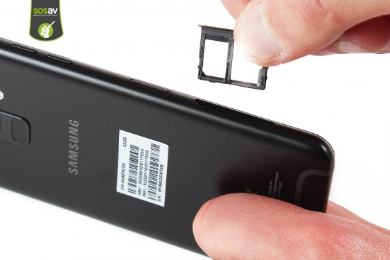

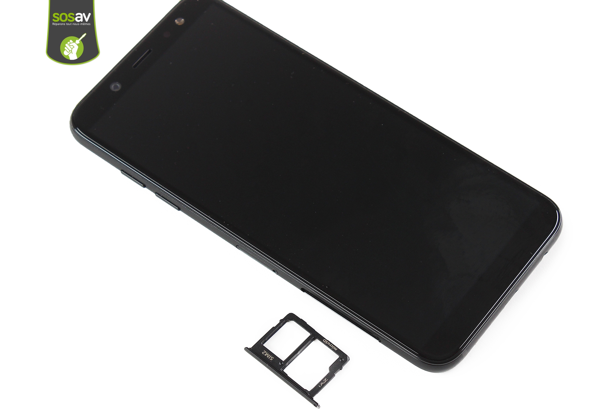

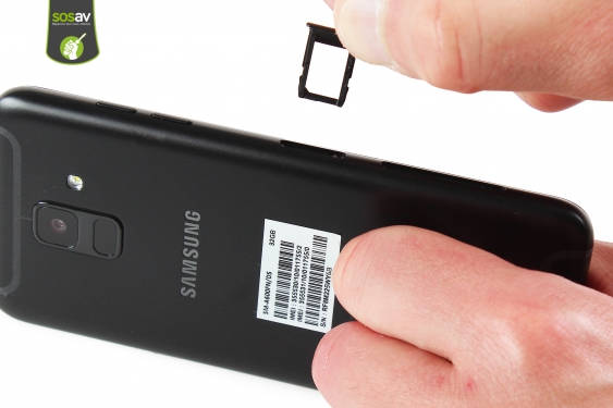

Insérez l'outil d'extraction SIM (présent dans notre kit outils universel), dans le petit trou se trouvant sur la tranche gauche du A6. Il s'agit du tiroir situé le plus en bas.Après une légère pression, le tiroir SIM va s'éjecter de lui-même.Vous pouvez à présent l'extraire.
Votre tiroir seconde SIM & SD Galaxy A6 est démonté.

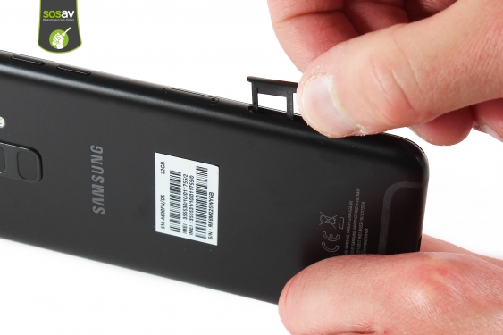

Répétez l'opération pour le tiroir SIM principal situé juste au-dessus.
Votre tiroir SIM est maintenant également déposé.

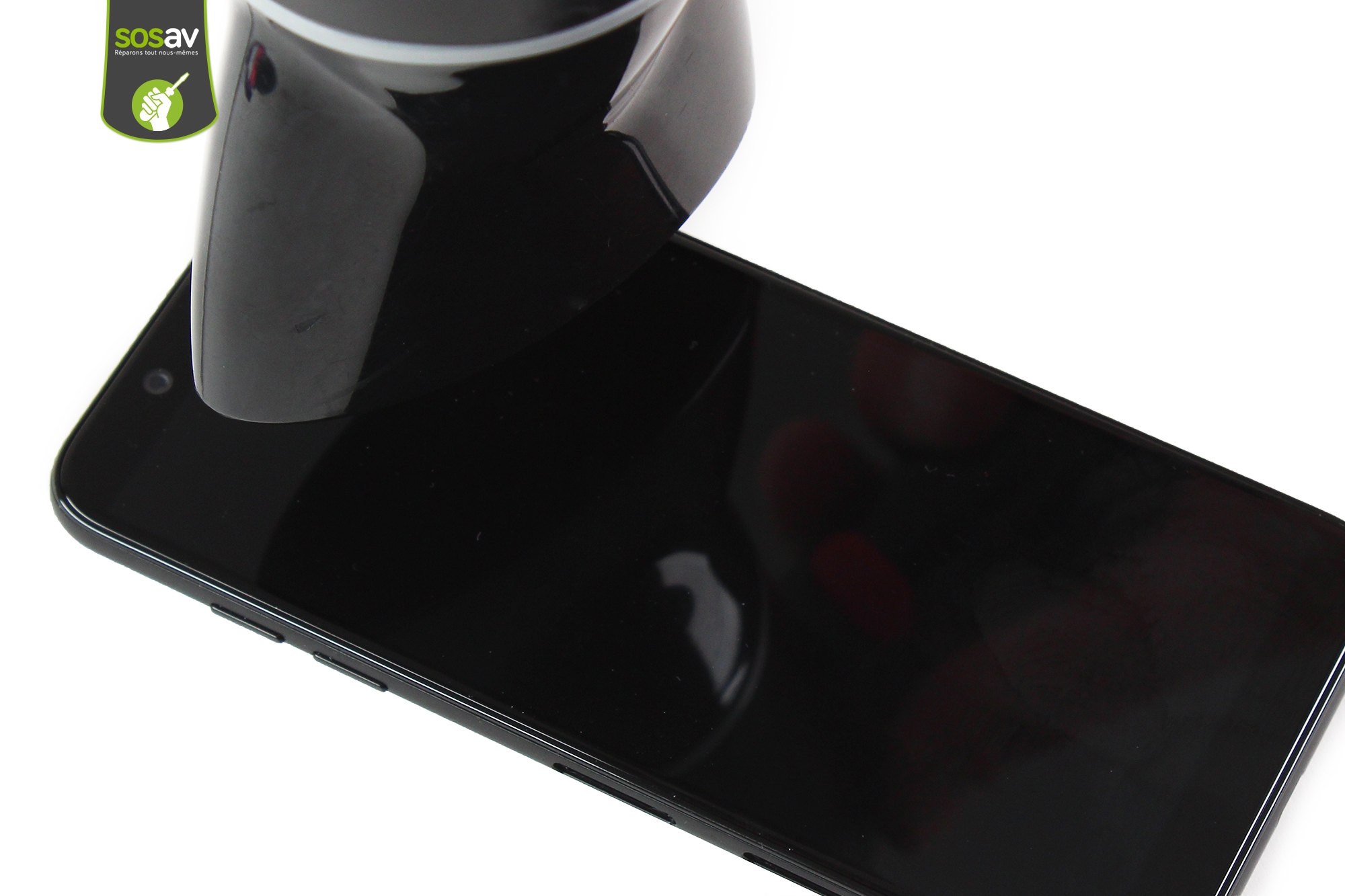

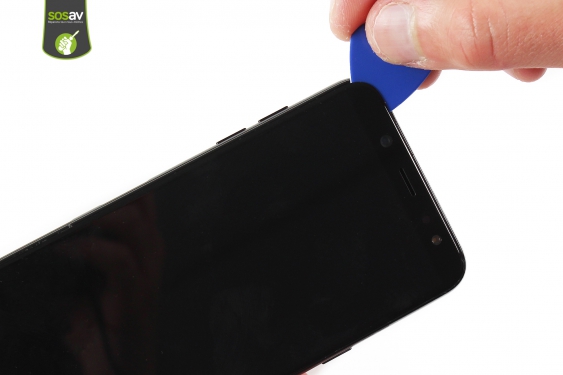

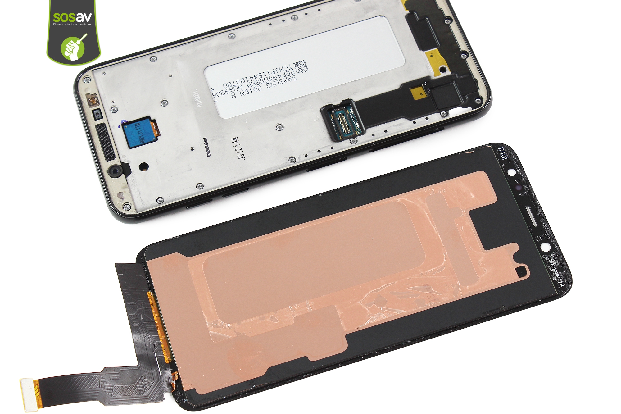

Après un détour par la salle de bain pour récupérer votre sèche-cheveux, chauffez quelques secondes la face avant de votre Galaxy A6.Cela a pour but de ramollir la colle qui maintient l'écran au châssis.Ne chauffez pas trop longtemps le centre de l'écran au risque d'endommager le LCD.Si une résistance se fait sentir lors des prochaines étapes, n'hésitez pas à chauffer de nouveau quelques secondes pour faciliter le retrait.

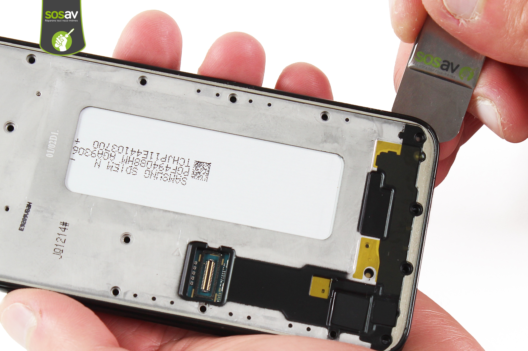

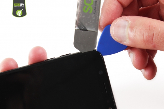

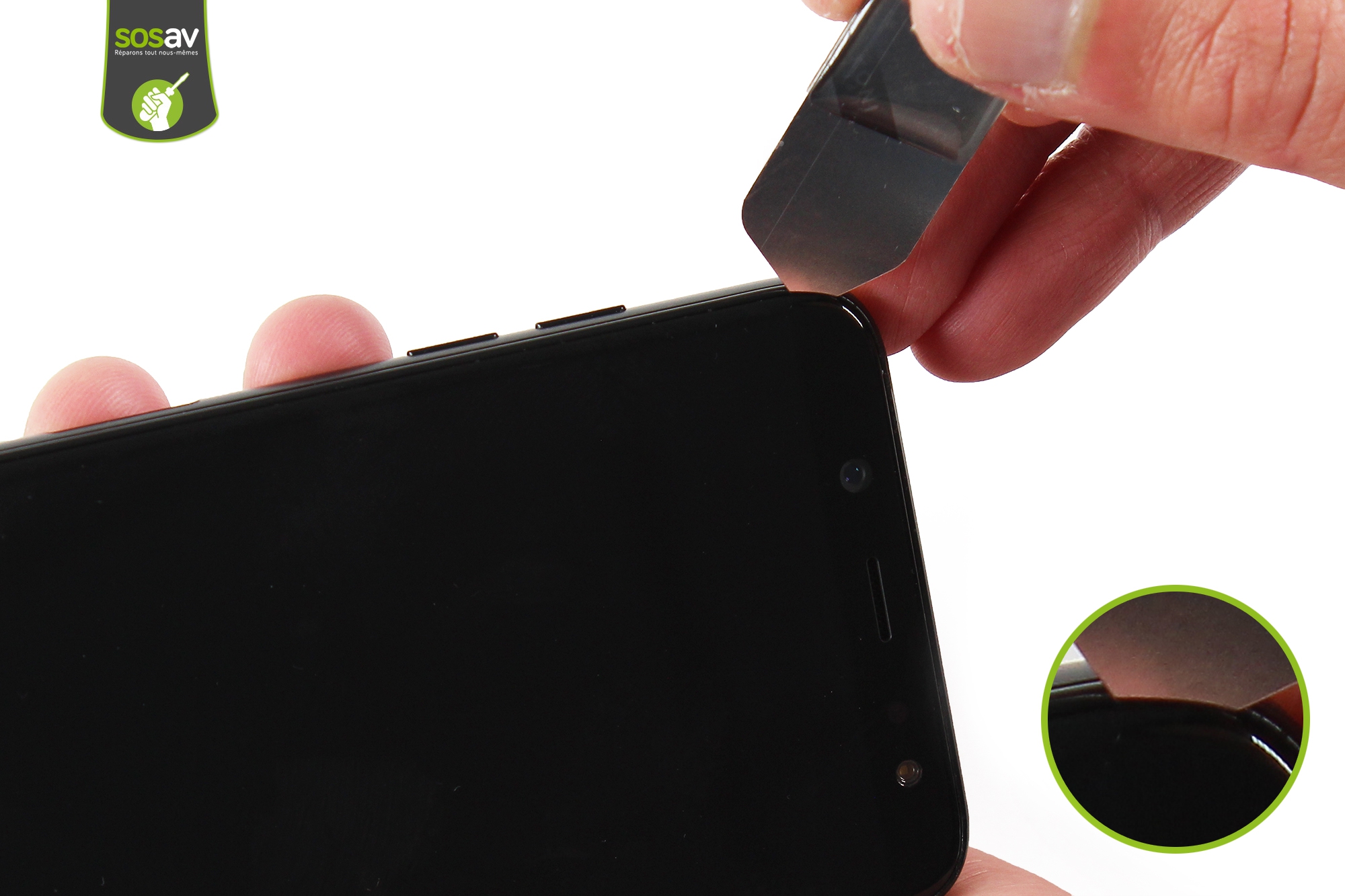

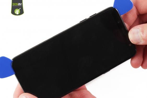

C'est l'entrée en scène de l'indispensable spatule iSesamo. Elle va servir à créer une ouverture dans le coin de l'écran.Profitez de cet espace pour glisser délicatement un médiator.Puis faites glisser le médiator sur tout le pourtour.Faites attention à ne pas sectionner la nappe de l'écran situé sur la partie basse.

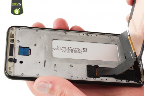

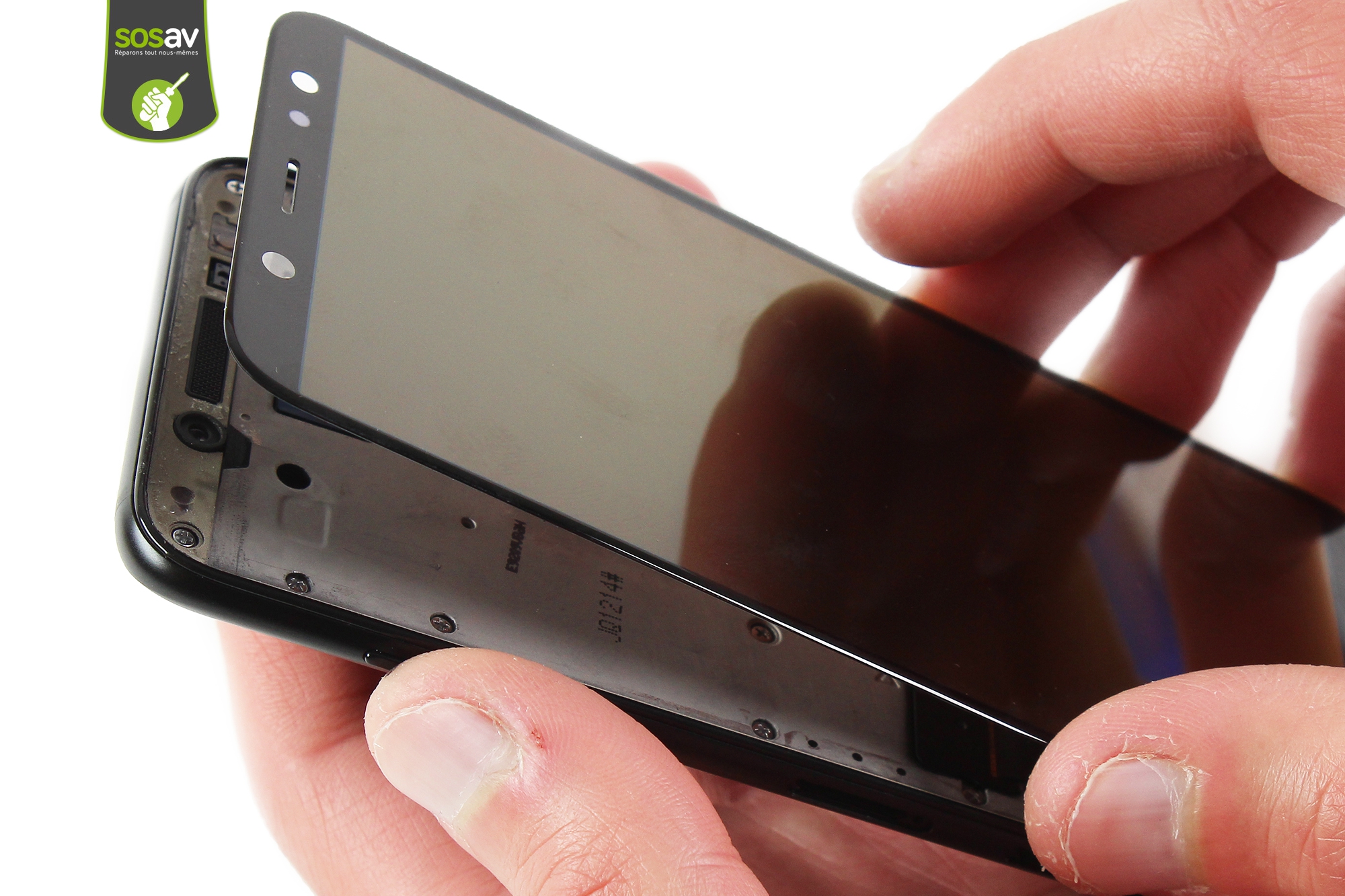

Vous pouvez délicatement basculer à 90° l'écran de haut en bas.Faites bien attention à la nappe de l'écran encore reliée au téléphone.

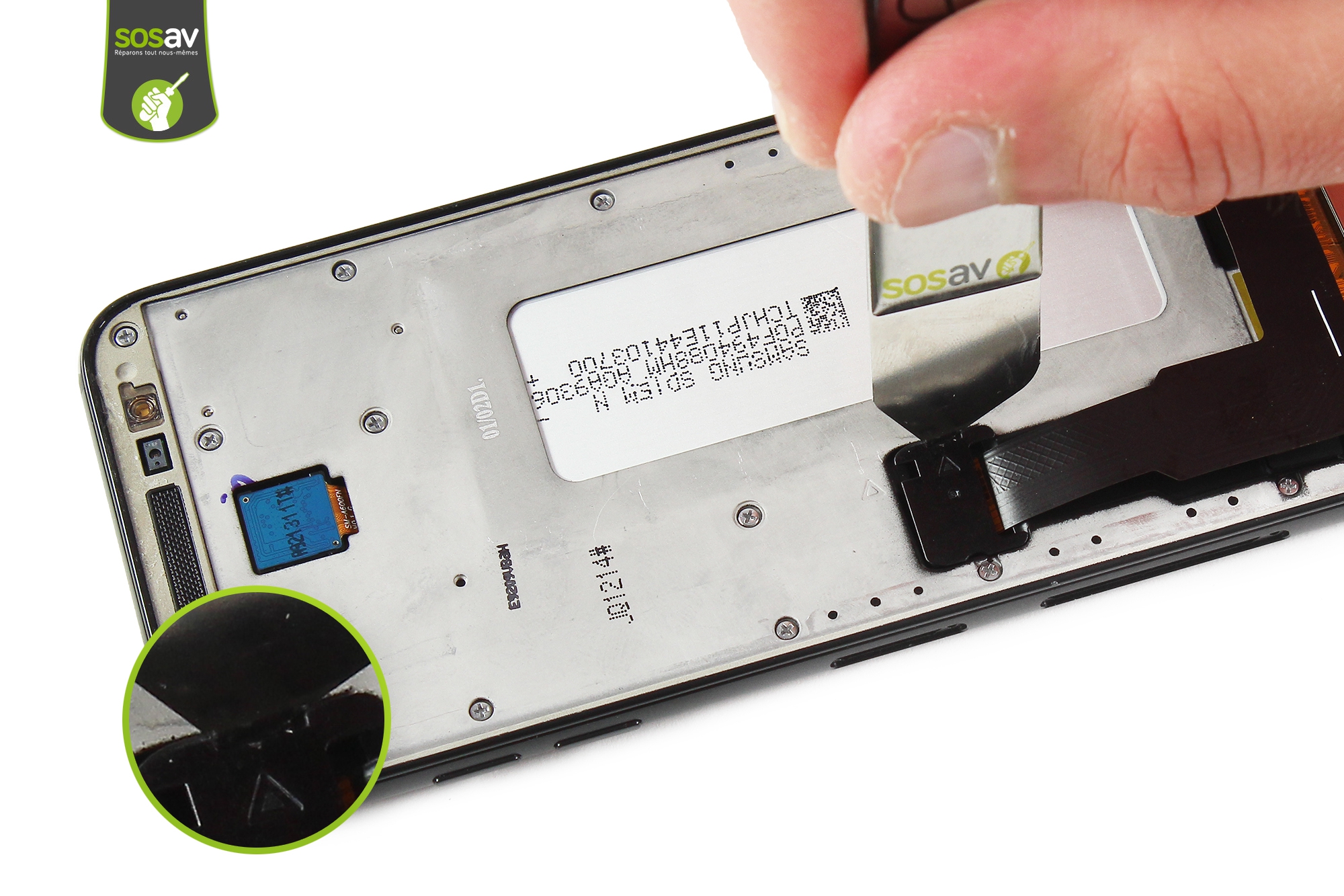

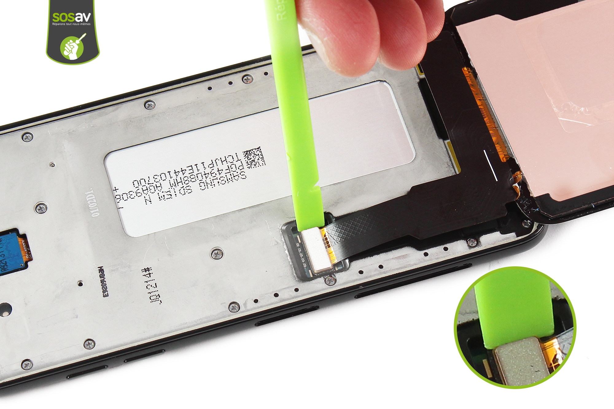

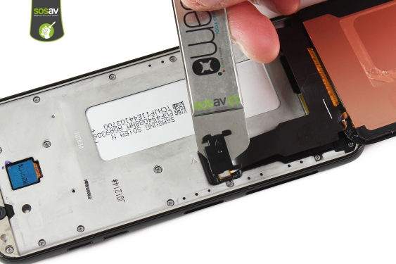

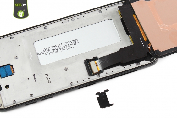

Reprenez la spatule iSesamo pour retirer le cache qui maintient le connecteur de la nappe de l'écran.
Puis utilisez la spatule en nylon pour déconnecter en douceur la nappe de l'écran.
Votre écran Galaxy A6 (2018) est à présent démonté.

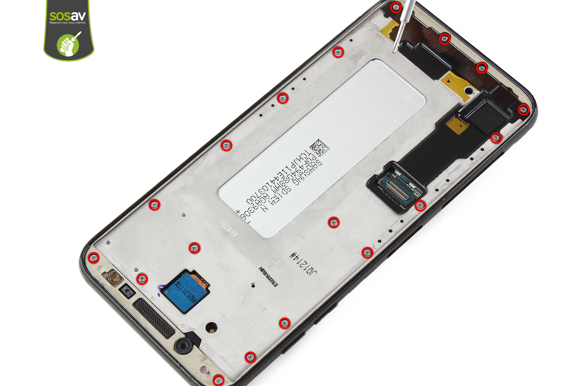

Munissez-vous du tournevis cruciforme (toujours dispo dans notre kit outils) afin de dévisser les 18 vis entourées en rouge.Ces vis maintient l'ensemble du châssis interne au reste du téléphone.

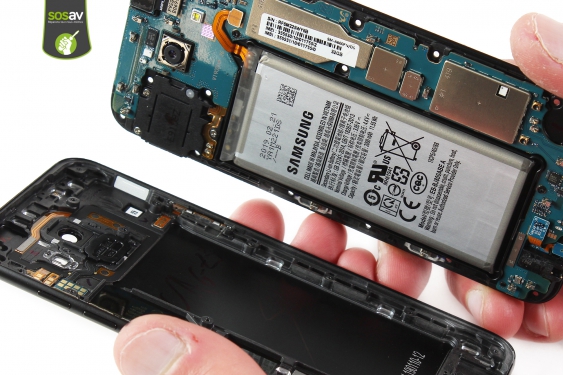

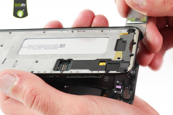

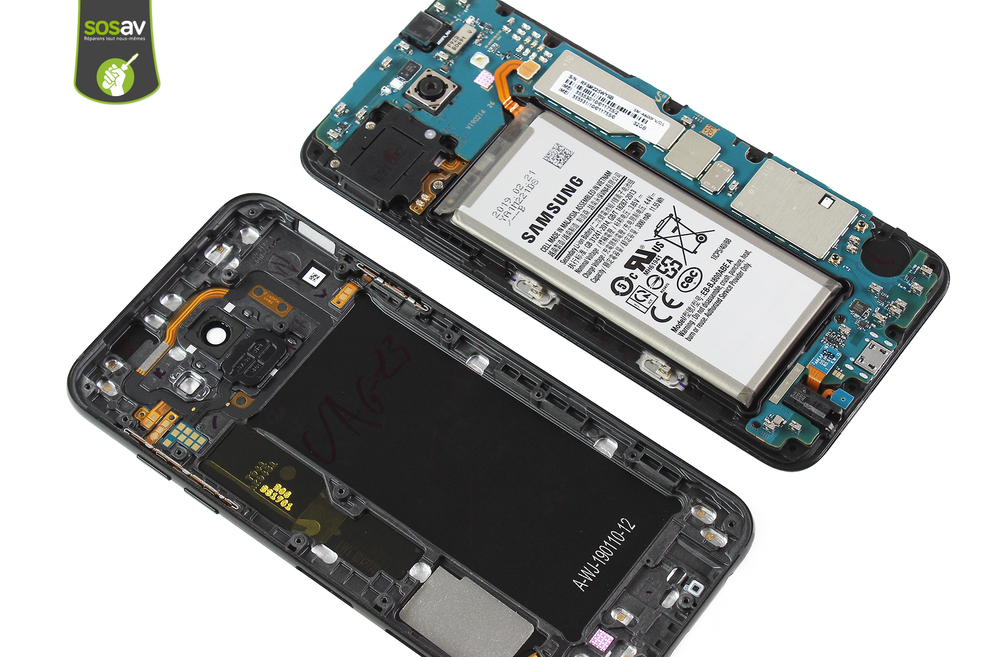

Glissez délicatement la spatule iSesamo entre le châssis interne et le reste du téléphone pour le déclipser.Séparez le châssis.
Le châssis interne est séparé.

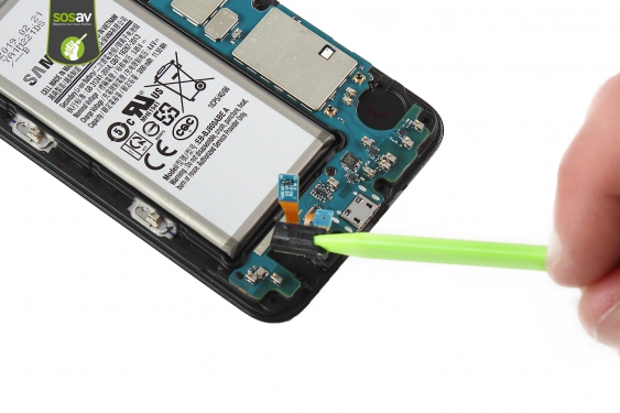

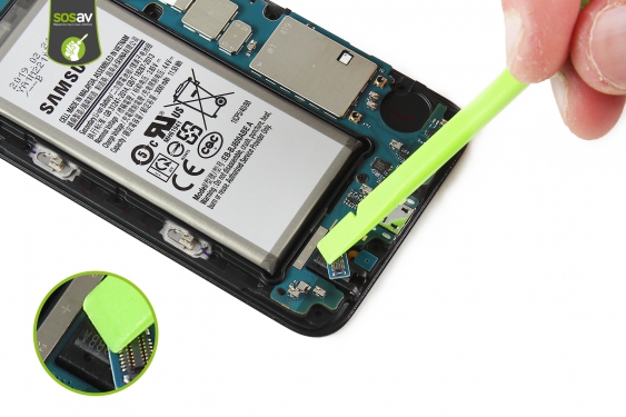

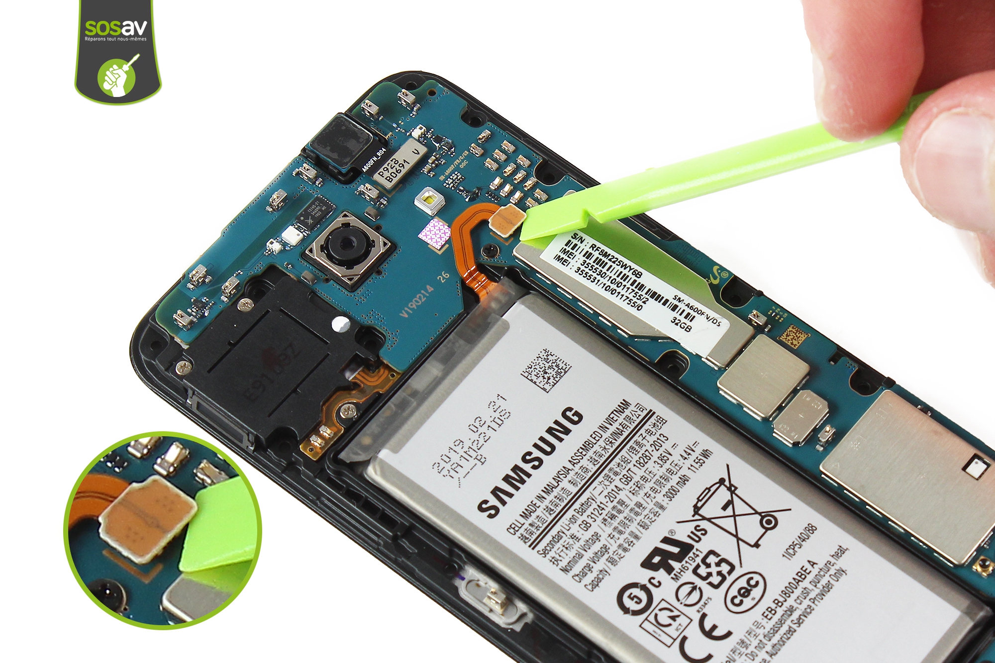

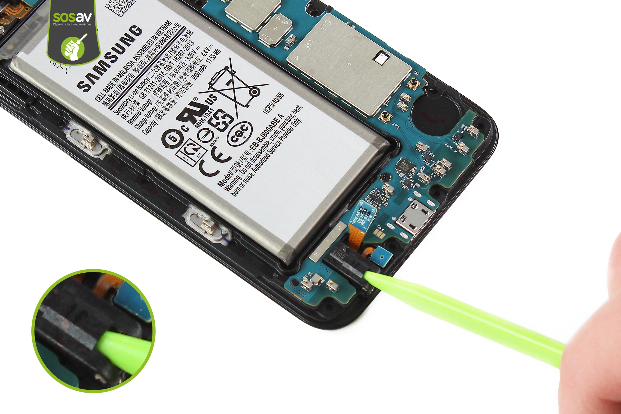

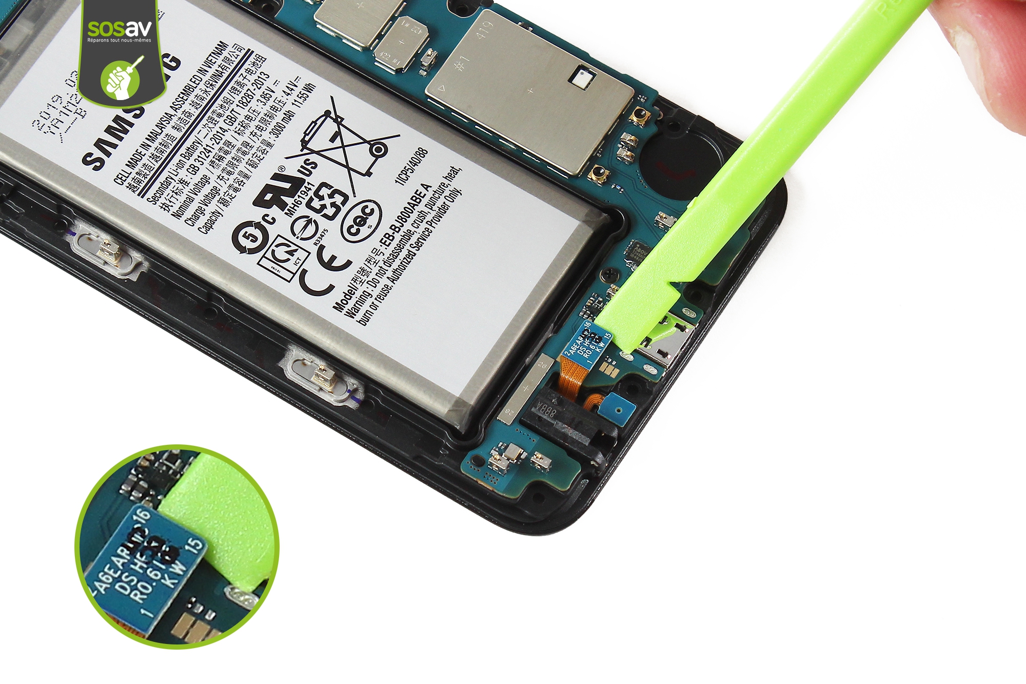

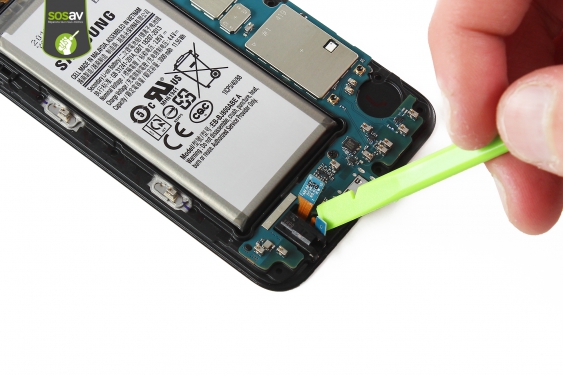

Commencez par déconnecter la batterie à l'aide de la spatule en nylon.Il s'agit d'une mesure de sécurité pour éviter les éventuels courts-circuits lors des prochaines étapes.

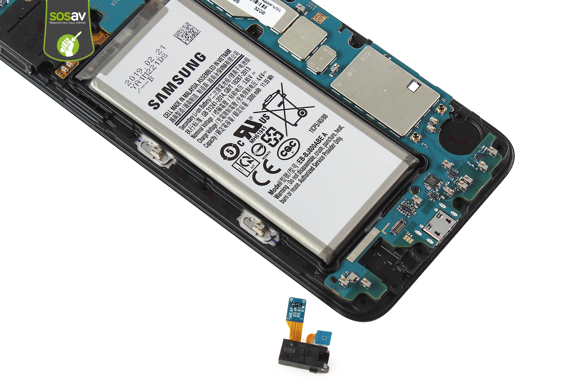

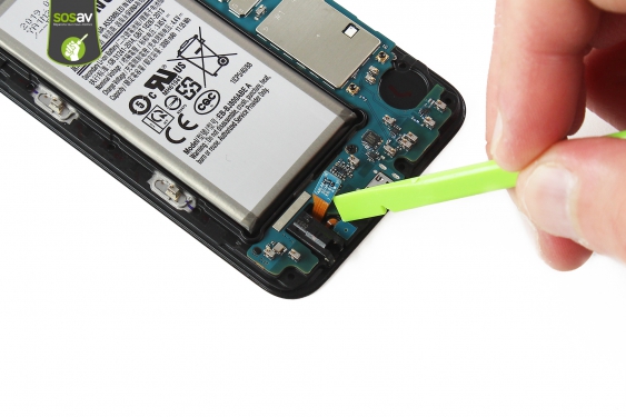

Poursuivez avec la spatule en nylon pour débrancher la nappe prise jack.
Introduisez ensuite la pointe de la spatule en nylon dans la prise jack pour pouvoir la sortir.
Votre prise jack Galaxy A6 (2018) est à présent déposée.

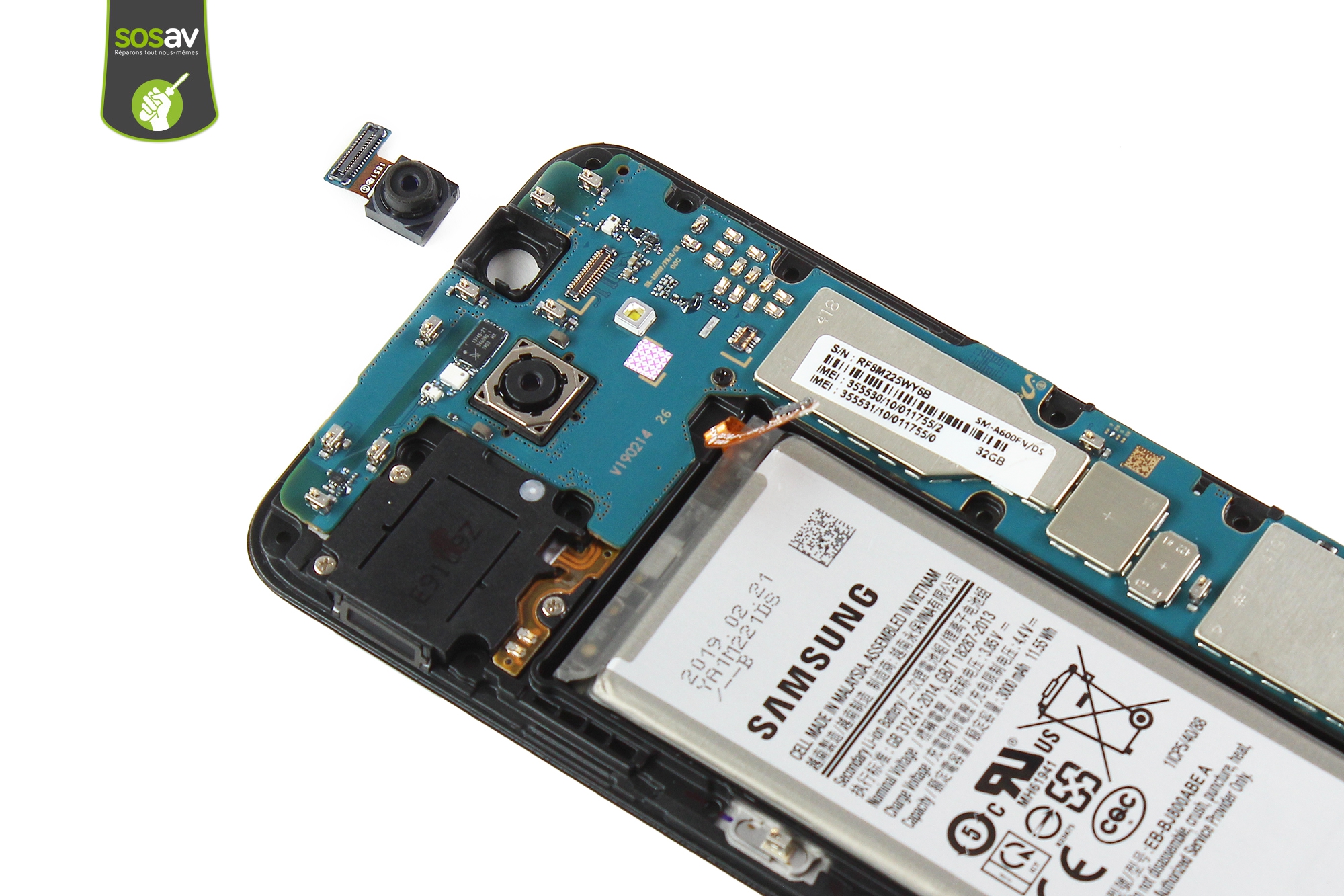

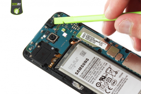

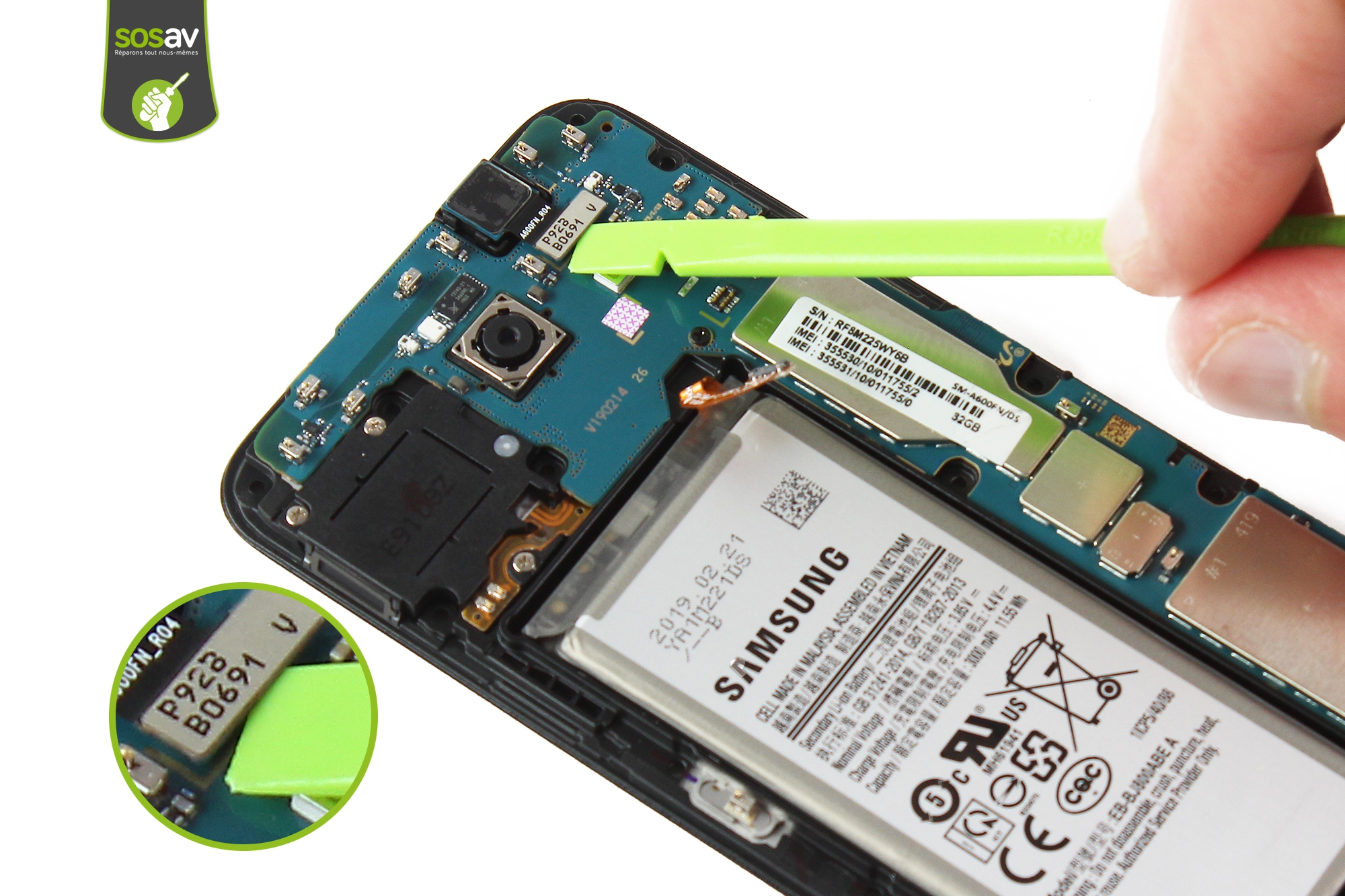

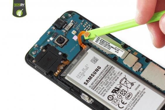

Gardez la spatule en nylon en main pour déverrouiller la caméra avant.
La caméra avant est extraite.

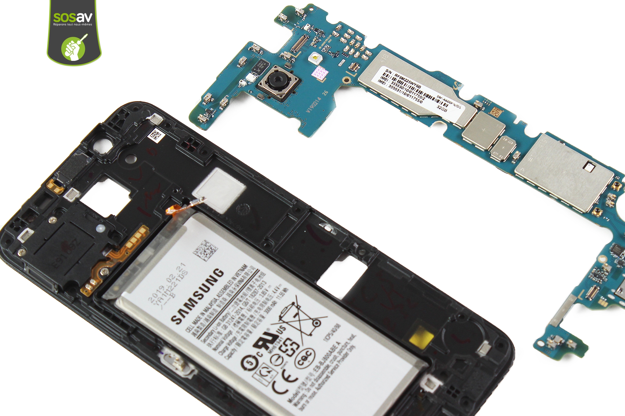

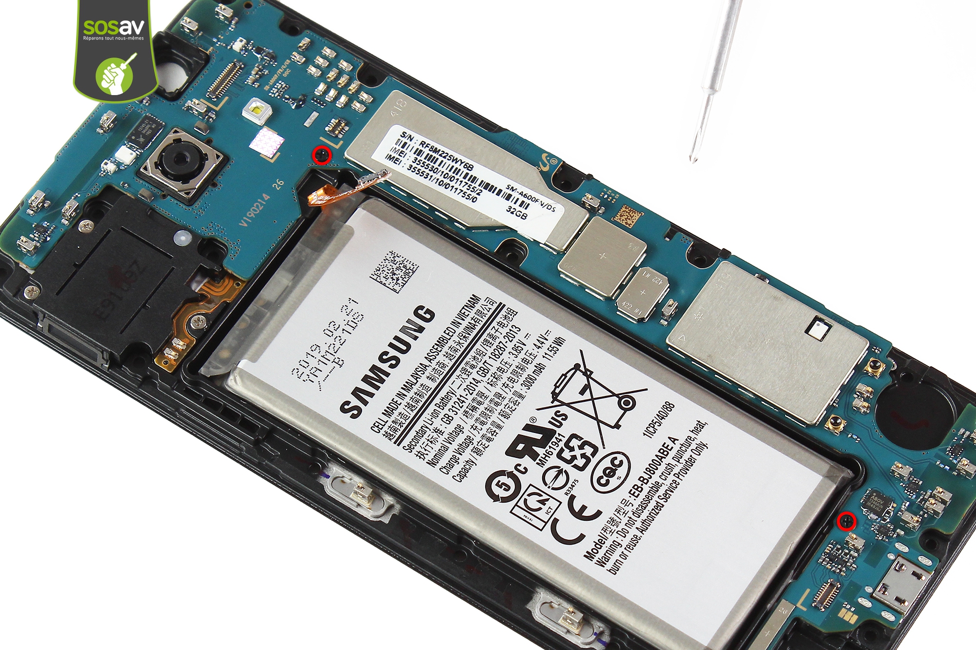

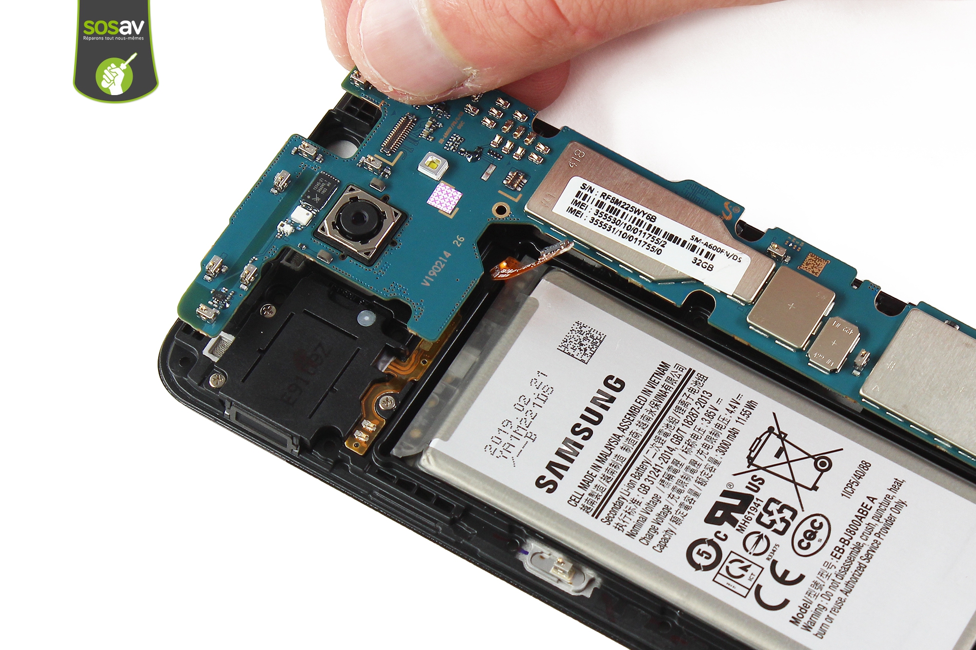

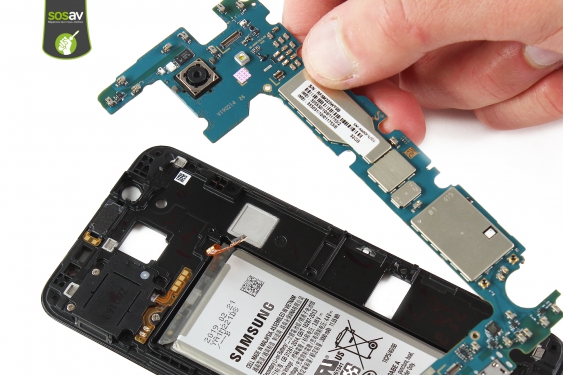

Equipez-vous du tournevis cruciforme pour dévisser les 2 vis entourées en rouge.Ces vis maintiennent la carte mère au châssis interne.
La carte mère est désormais libérée, vous pouvez l'extraire en toute sécurité.
La carte mère est maintenant partiellement démontée.

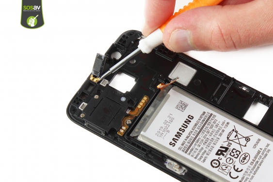

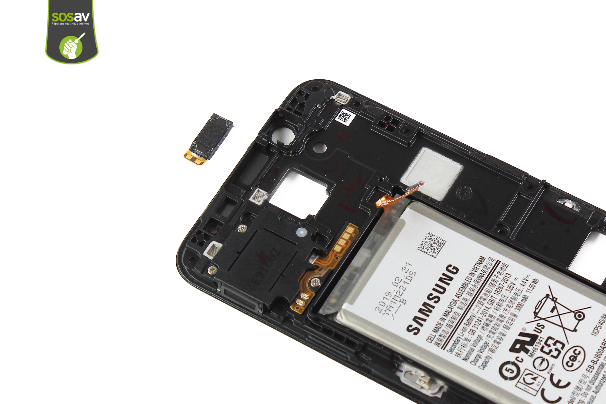

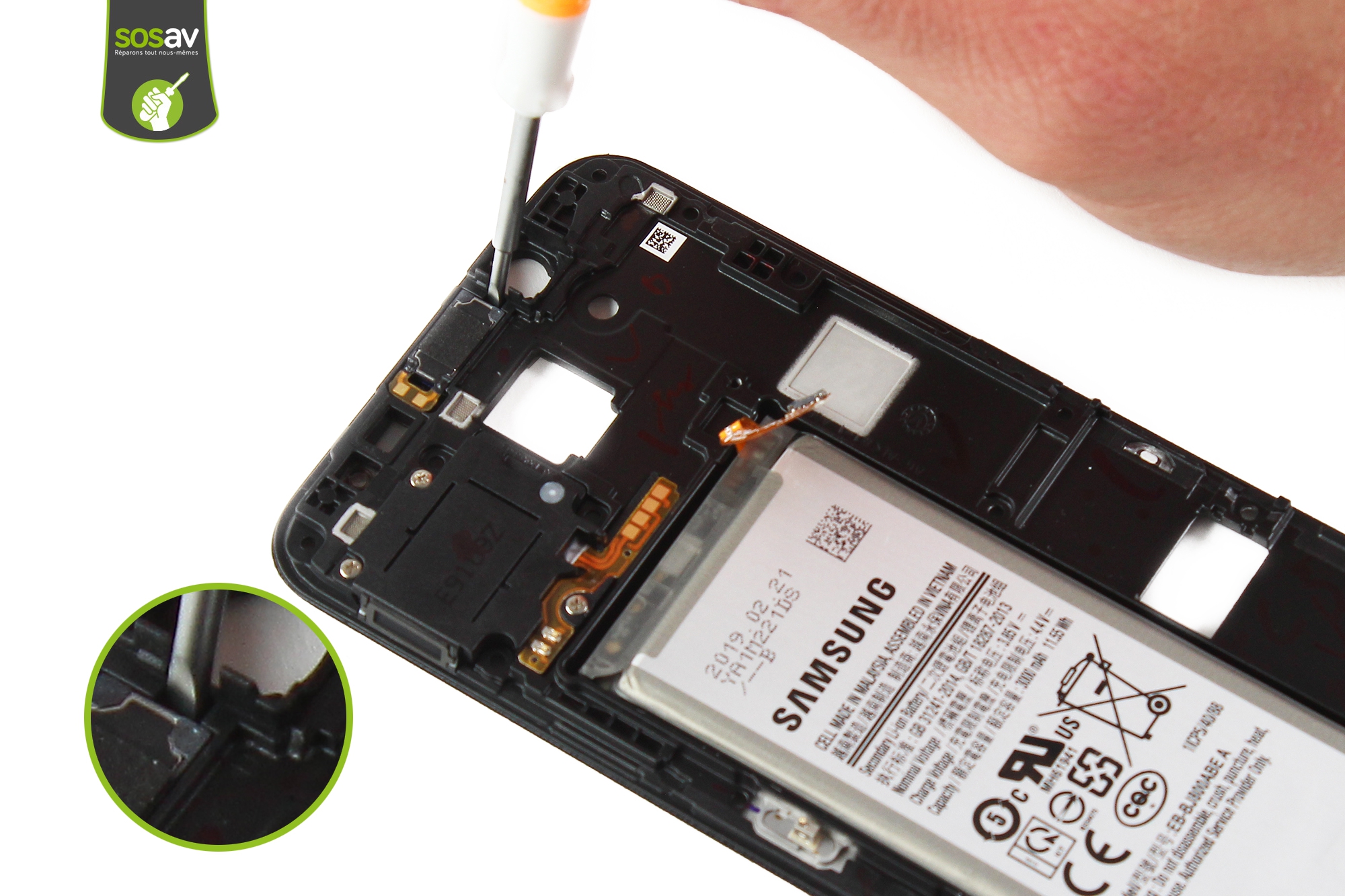

Equipez-vous de nouveau du tournevis plat pour décoller minutieusement le haut-parleur de son emplacement.La spatule iSesamo est, une nouvelle fois, trop large pour la manoeuvre.
Etape 25
Votre haut-parleur interne Galaxy A6 (2018) est maintenant démonté.En cas de soucis de son lors des appels, remplacez-le par un haut-parleur neuf.
