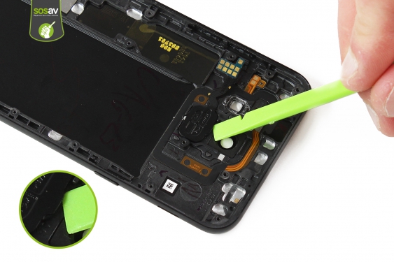

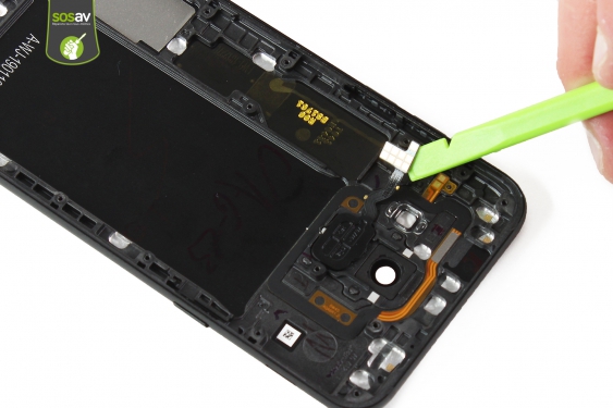

Réutilisez la pointe de la spatule en nylon pour débrancher doucement le connecteur de la nappe power.
Servez-vous du tournevis plat (présent dans le kit outils) afin de décoller délicatement la nappe power du châssis écran.La spatule iSesamo est trop large pour être utilisée ici.Puis retirez la nappe power.
Votre nappe power Galaxy A6 est maintenant déposée.

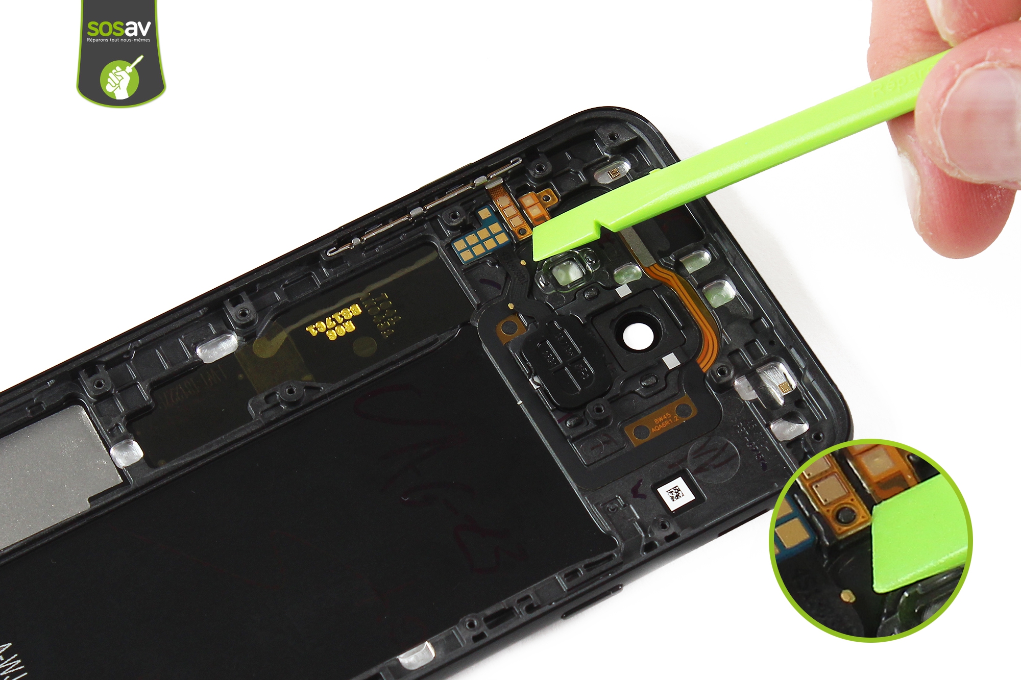

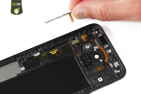

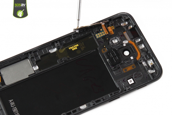

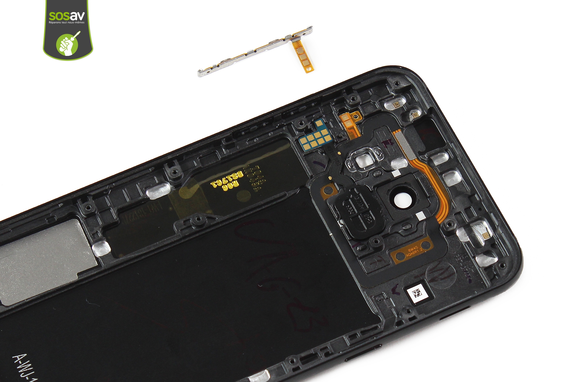

Poursuivez avec la spatule en nylon pour déconnecter la nappe volume.
Puis prenez de nouveau le tournevis plat pour décoller et extraire la nappe volume.Retirez la nappe volume à son tour.
La nappe volume est extraite.

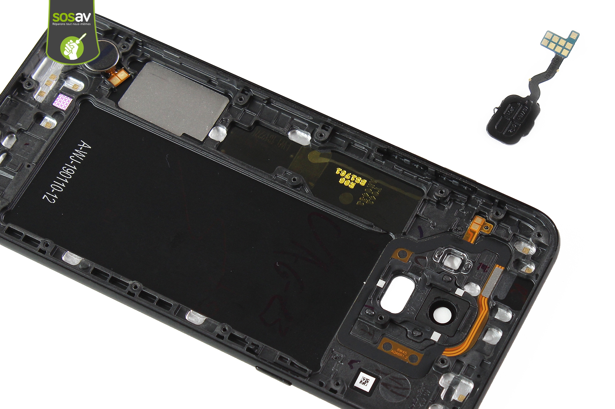

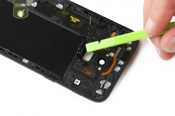

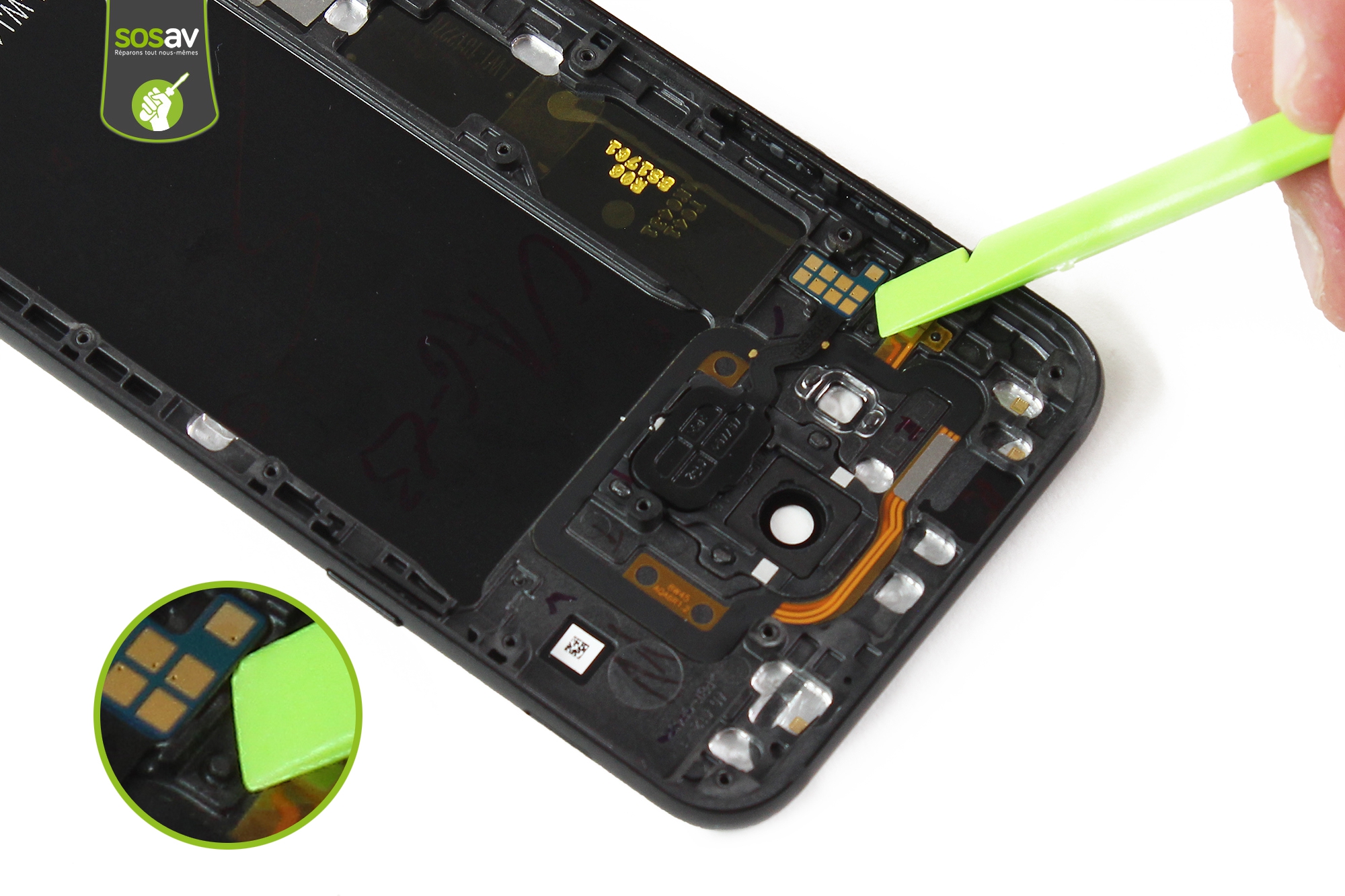

Continuez avec la spatule en nylon pour déclipser le connecteur du capteur d'empreinte.Puis délogez-le délicatement.
Le capteur d'empreinte est à présent déposé.

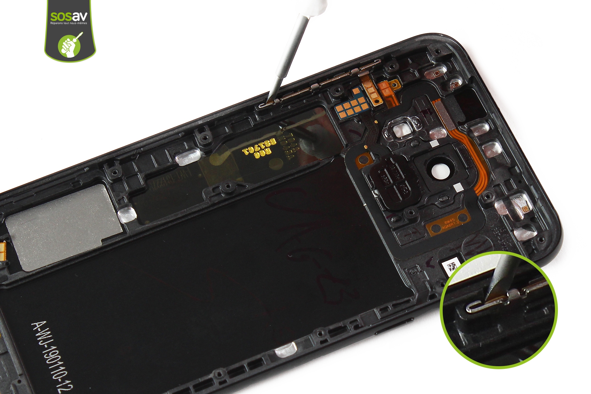

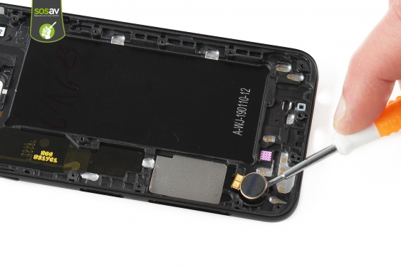

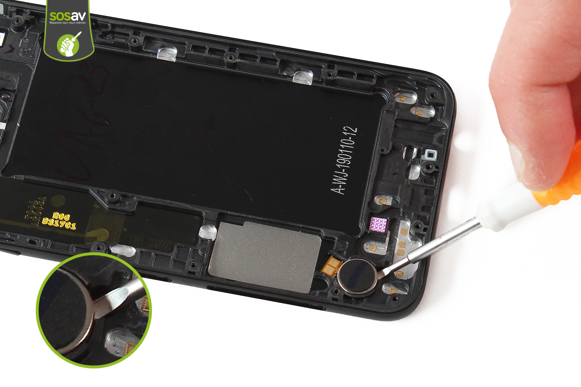

Terminez par ôter le vibreur de son emplacement grâce au tournevis plat, toujours plus fin que la spatule iSesamo.
Etape 24

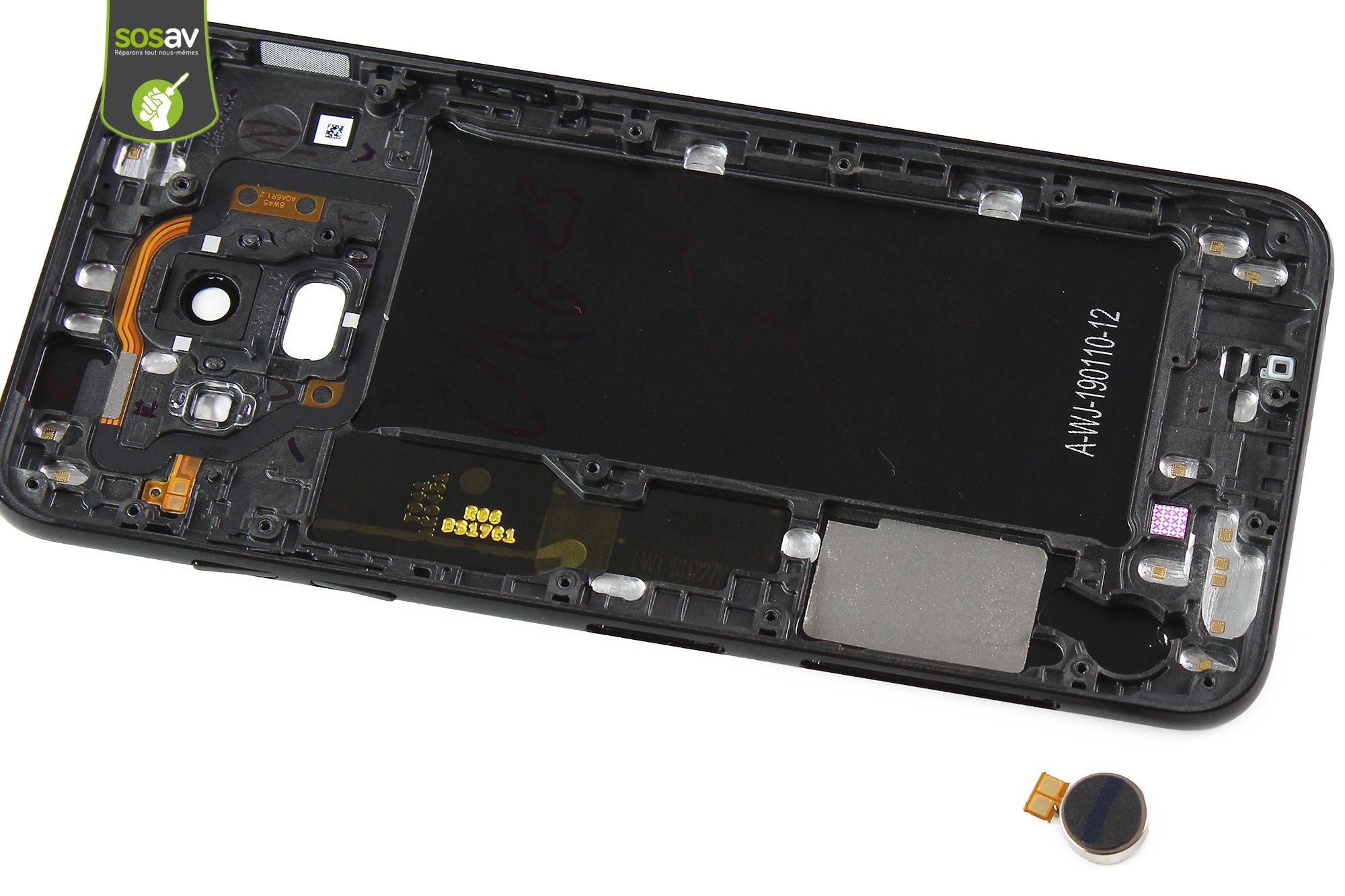

Votre coque arrière Galaxy A6 est maintenant entièrement démontée.En cas de coque cassée, remplacez-la par une coque neuve.
