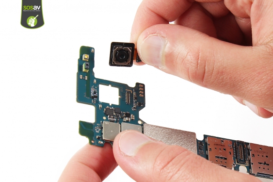

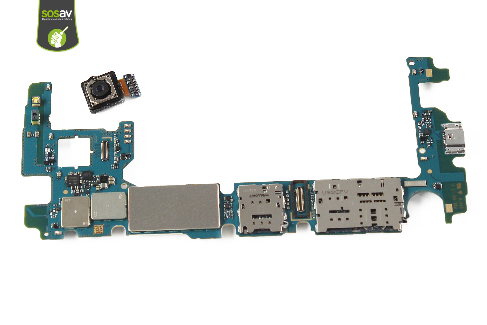

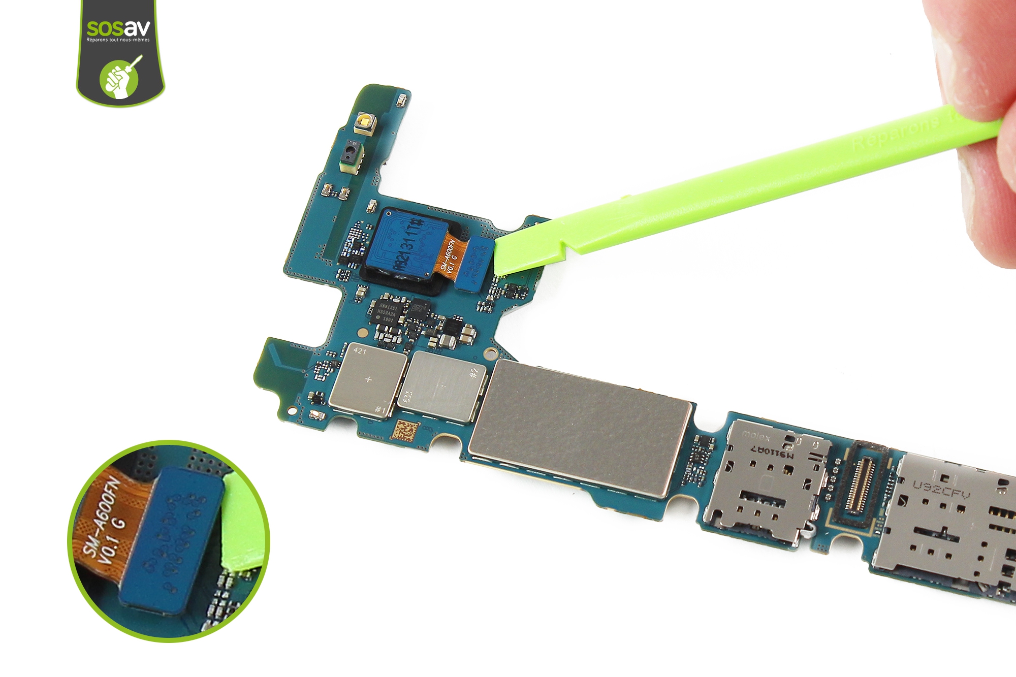

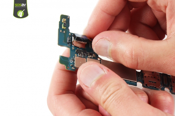

Etape 24
Terminez par déconnecter la caméra arrière de la carte mère grâce à la spatule en nylon.Puis retirez-la en la poussant délicatement hors de son logement.
Etape 25
Votre caméra arrière Galaxy A6 est maintenant déposée, ainsi que la carte mère.En cas de problème lors de la prise de vue, remplacez-la par une caméra neuve. Si besoin, remplacez la carte mère par une carte mère reconditionnée.
