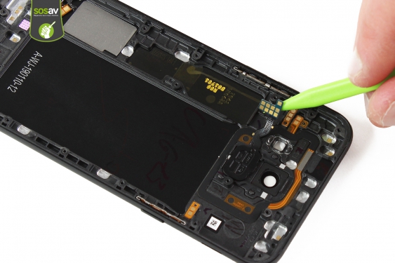

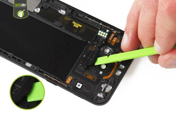

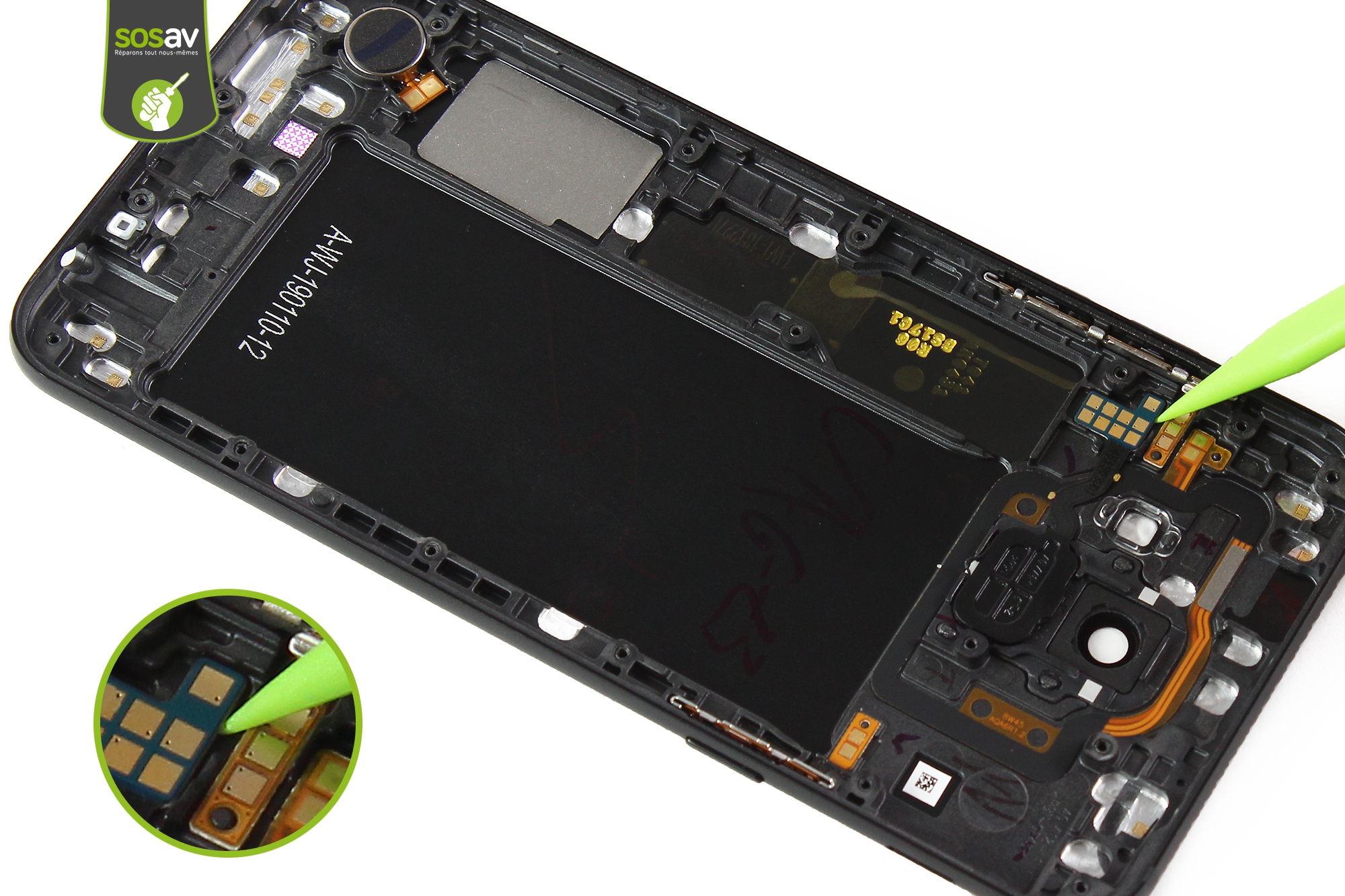

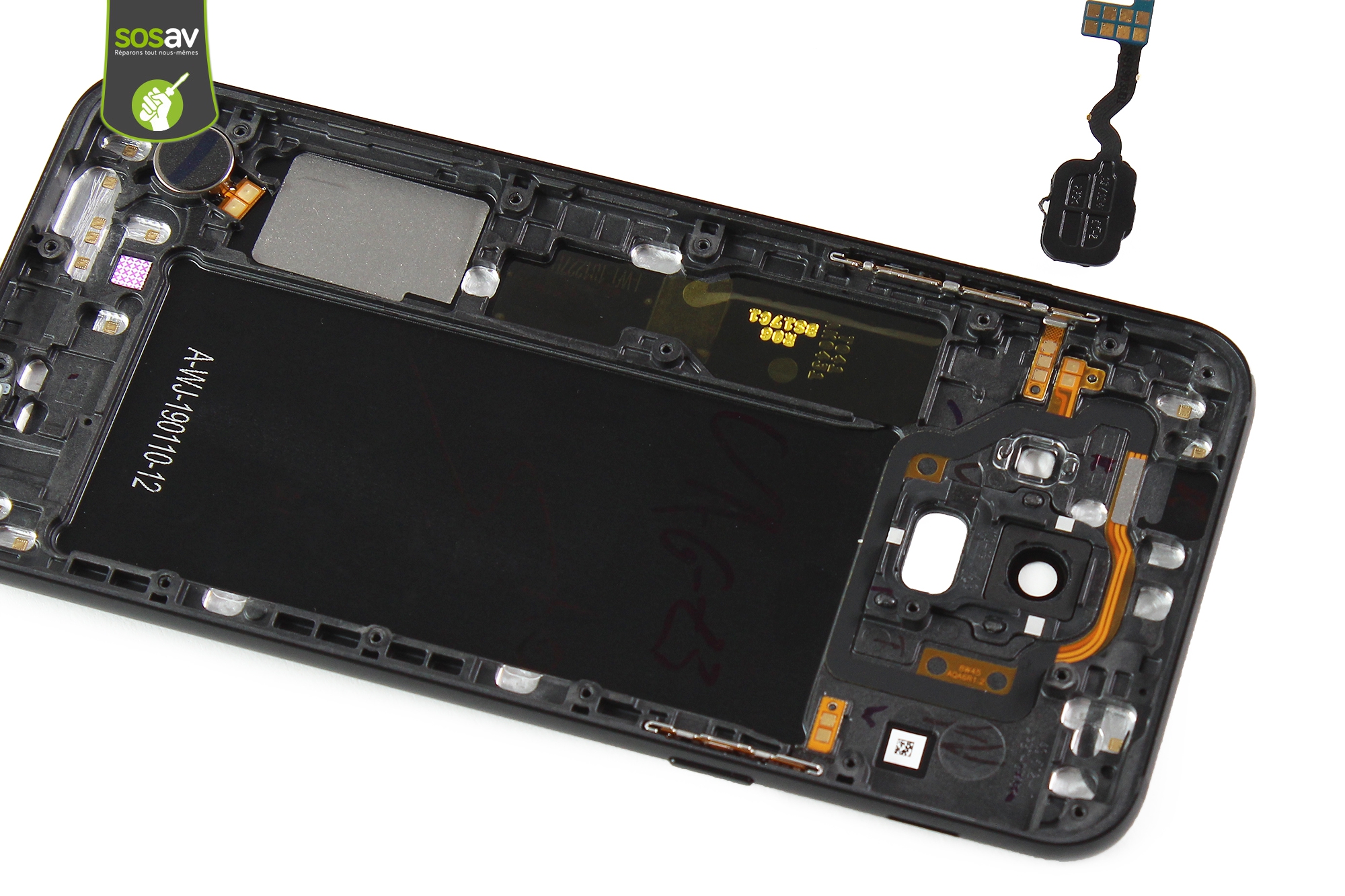

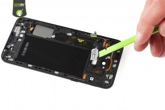

Réutilisez la pointe de la spatule en nylon pour déconnecter la nappe du capteur d'empreinte.Puis délogez doucement le bouton avec l'embout plat de la spatule.
Votre capteur d'empreinte Galaxy A6 est maintenant démonté.En cas de problème d'identification de votre empreinte, remplacez-le par un capteur neuf.
